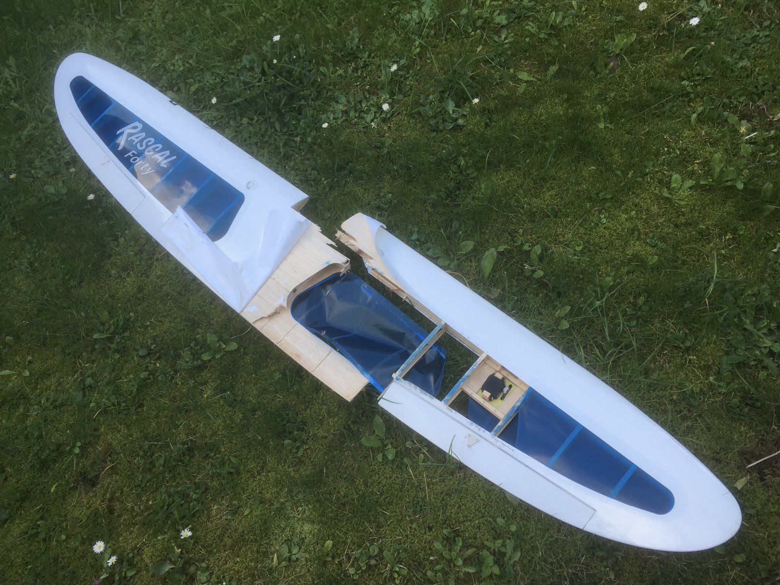

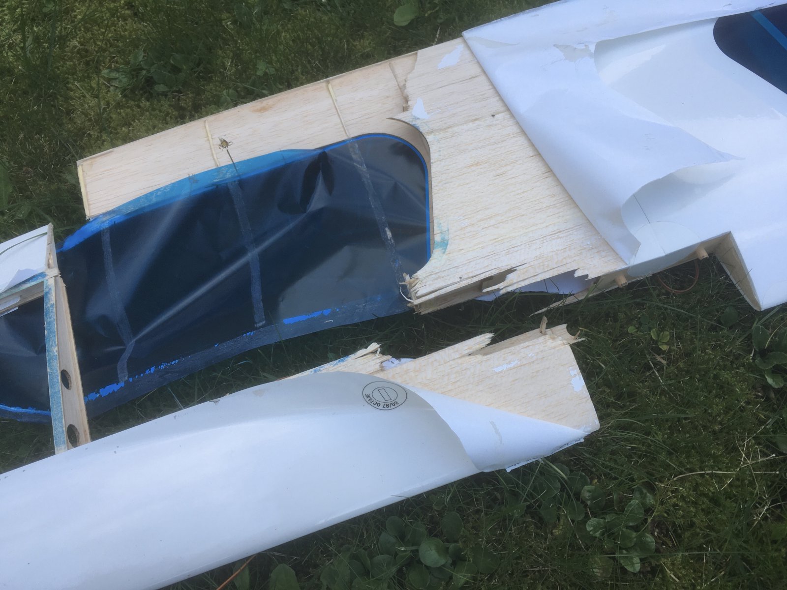

Nou de romp is al weer kaal. Kan goed bij de breuken.Fixbaar en dan nieuw in de folie

De rechtervleugel is meer gort. Links is 100% jofel
Liggers door, vuren… nu heeft het amper een ligger… maar toch…
Het is wel erg licht gebouwd...
Ik kijk of ik het kan fixen… en anders de reserve vleugels maar pakken…

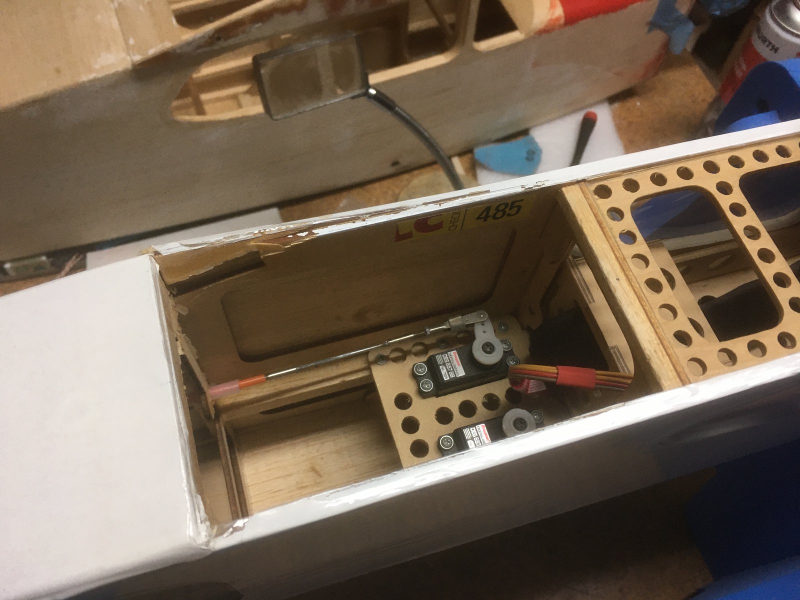

Daar onder het acculuikje ligt ook de schakelaar. Moet ongunstig klem hebben gezeten. Heck!
Dat wordt puzzelen... niet ongunstig gebroken, maar toch listig... en een klerewerk!

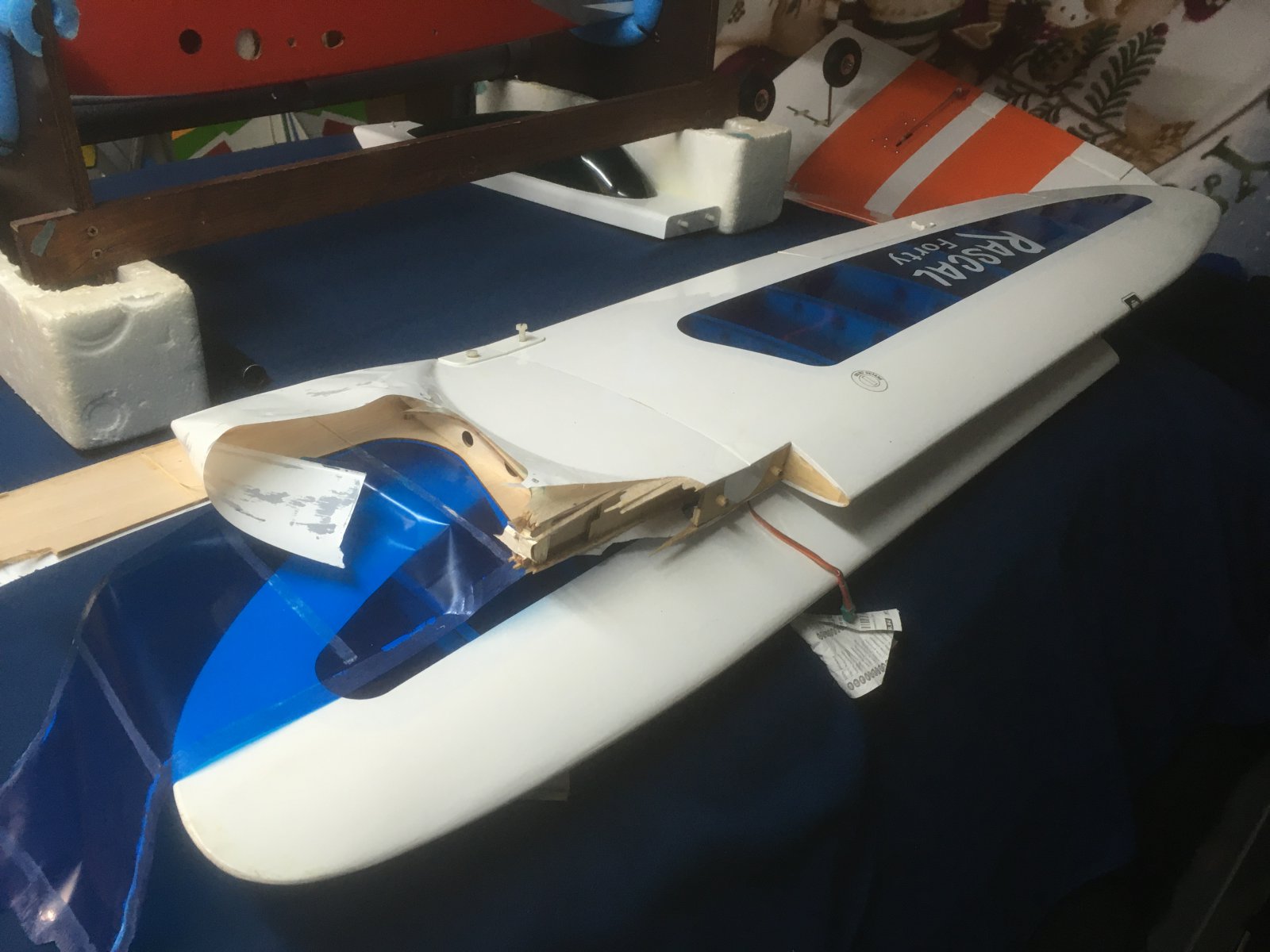

Wel... hier de gekneusde vlerken... echt niet zo best... Pokke!

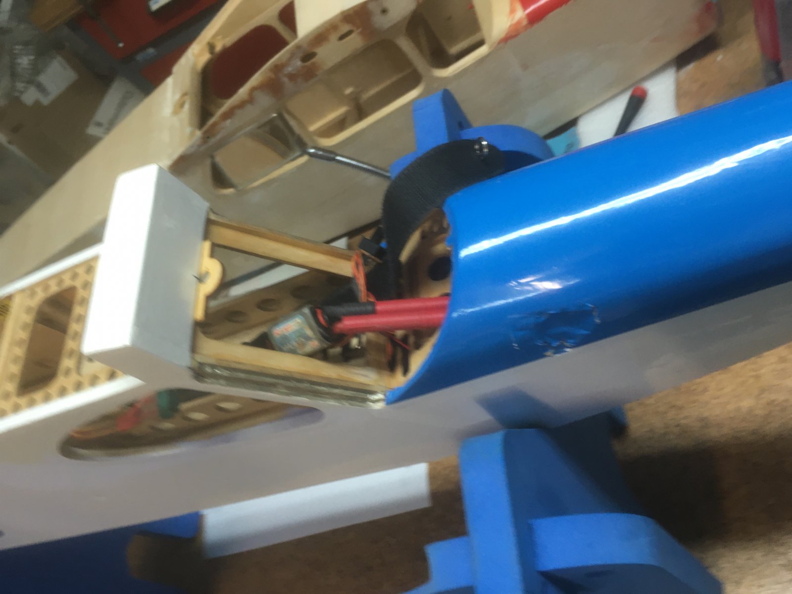

Het rompcasco heeft al weer sterkte!
Her en der nog wat vierkant latten.
En wat breukvlakken nieuw instukken.
Welliswaar pas verlijmd op de kraak, maar dat meer om de losgekomen zijwand goed te verlijmen.
Dus snij ik een casette uit, komt er verse nerf als puzzelstuk voor in de plaats.
Wel Huibert! Hier dan maar koffie en sjips… want balsa is taai chompen…

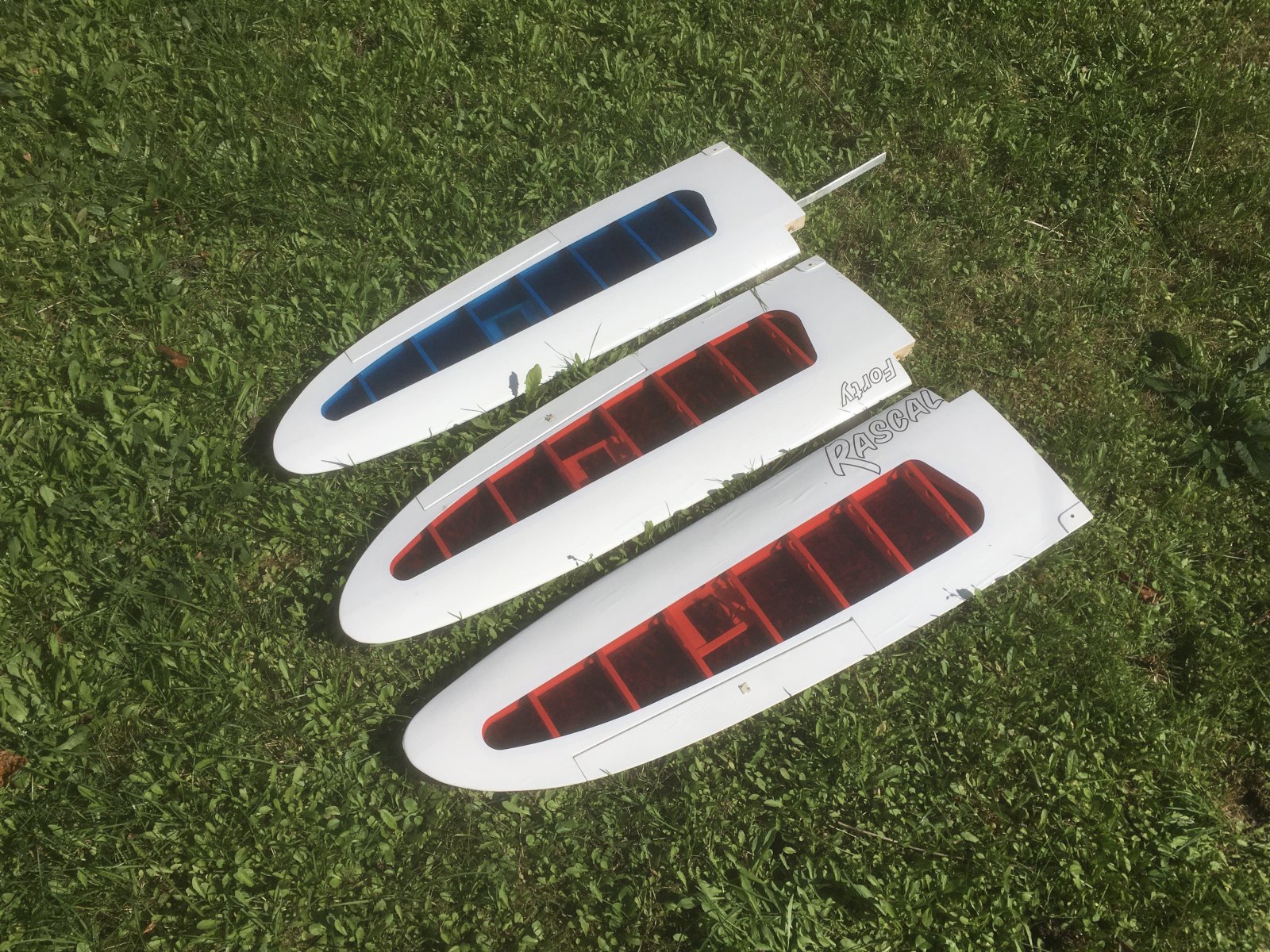

Welnu had ik dat setje vintage voorgebleekt vaal Amerikaans redneck rood…
En de een doos met wrakdelen en een reserve zelfbouwromp…
Daarbij 1 vleugel kaal, wegens de breuken aan de tip, de ander nog in de folie covering…
Maar… wist niet welke kant meer verratst was…
Maar de blauwe geeft absoluut soelaas! Een keurige vlerk.
Dus de lamme restanten van de oude pellen… en de donor op de tip ont-butsen…
Die gebroken te herbouwen goed gericht? De vuren liggers door..
Het ontgraten van een scholletje is makkelijker… maar is mogelijk.
Ga ik de zaak scheiden op de koorde,
dan is herstel uitgesloten.
Deze weg via donor is toch weer sneller tot vliegbaar immers…
