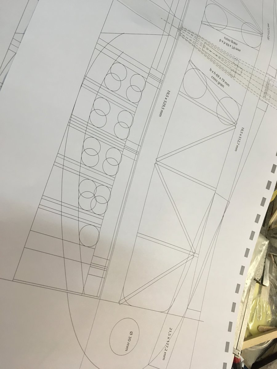

Day after... Vandaag stond in het teken van tekenen...
Van de staart effe een schets...
Daar gaat m’n Sultan project... en m’n Fokaatje Currrrrrling...

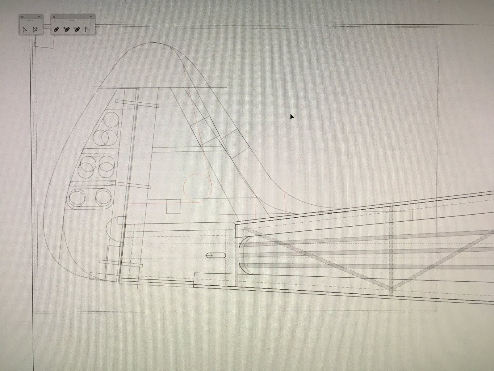

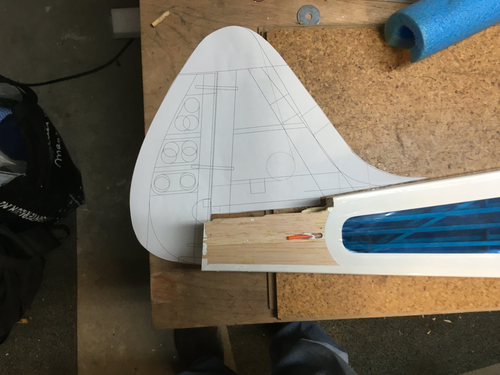

Vanwege dat vreemde bochten gedrag, al vliegend, vermoedde ik dat het kielvlak oppervlak wellicht aan de krappe kan zou kunnen zijn? Het oogt bij het origineel ook een beetje iellig.

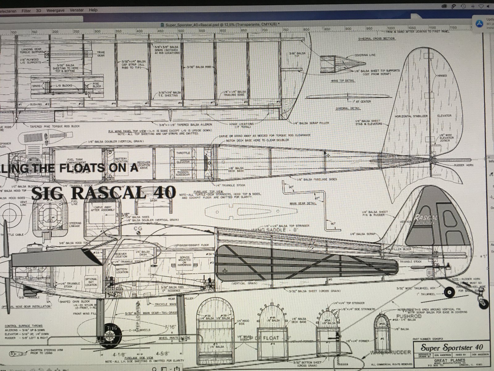

Dus maar eens wat vergelijkingen gemaakt met wat digitale bouwtekeningen. (lang leve Outerzone)
Great Planes Sportser 40 met daaroverheen de lijnen van de Racal 40 geeft een mooi beeld.
Lijkt er sprake van een gulden snede?... Proportioneel op elkaar afgestemd. Zit verrassend dicht bij elkaar. Hieronder een screenshot. Duidelijk de wat riantere kiel van de Sportster
Reden om eens iets uit te werken. In het verleden had ik de roeren al met +1 cm vergroot... nu dan het hele kielvlak. De hoogte van de kiel heb ik gelijk gelaten... De romp van de Rascal heb ik in 2012 eens uitgetekend, maar aangepast naar een sterkere constructie. Die was bij deze ARF ronduit zwak tot bagger...
En heb ik delen van die bedachte constructie ingebouwd in mijn huidige model.

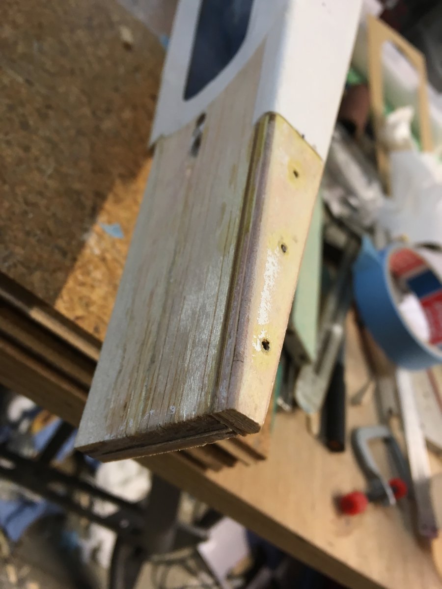

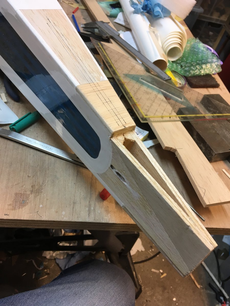

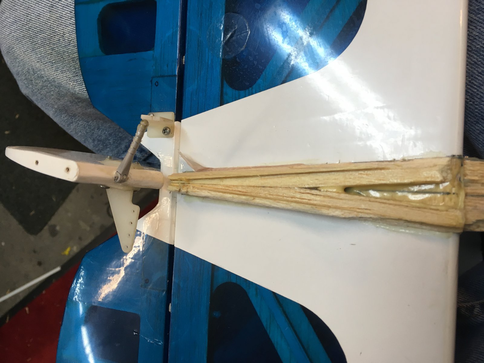

Hier een originele staartsectie... als reserve en referentie (gewicht bijvoorbeeld)... Een drielaags balsa laminaat met een dikte van totaal 8 mm. Tips zijn erg kwetsbaar. Heeft geen versterking haaks op de nerf... dus ook bij mij gekneust...

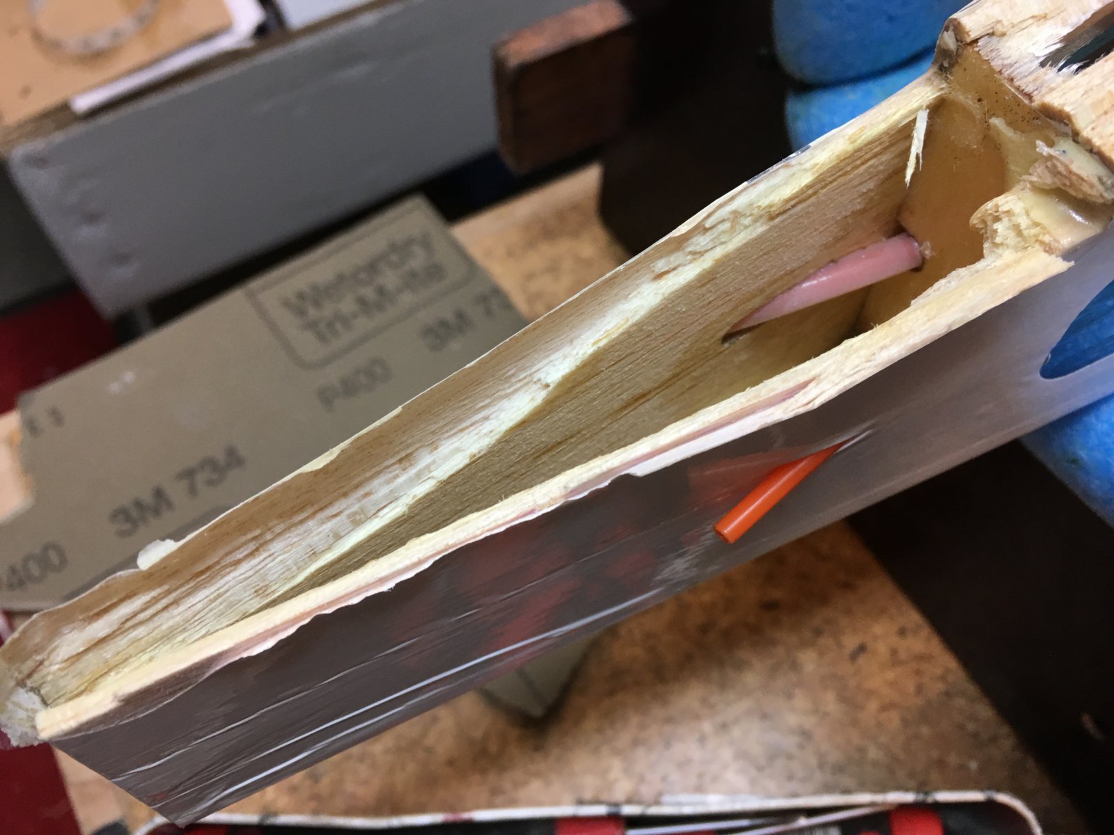

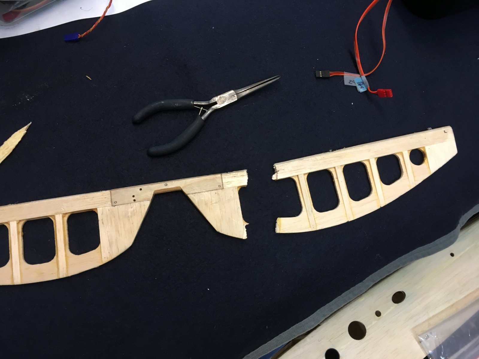

De breuk... en de afgebroken ruderhorn... ook de soldeerhuls was afgebroken...
Opvallend... kist had amper snelheid... toch zo stuk?

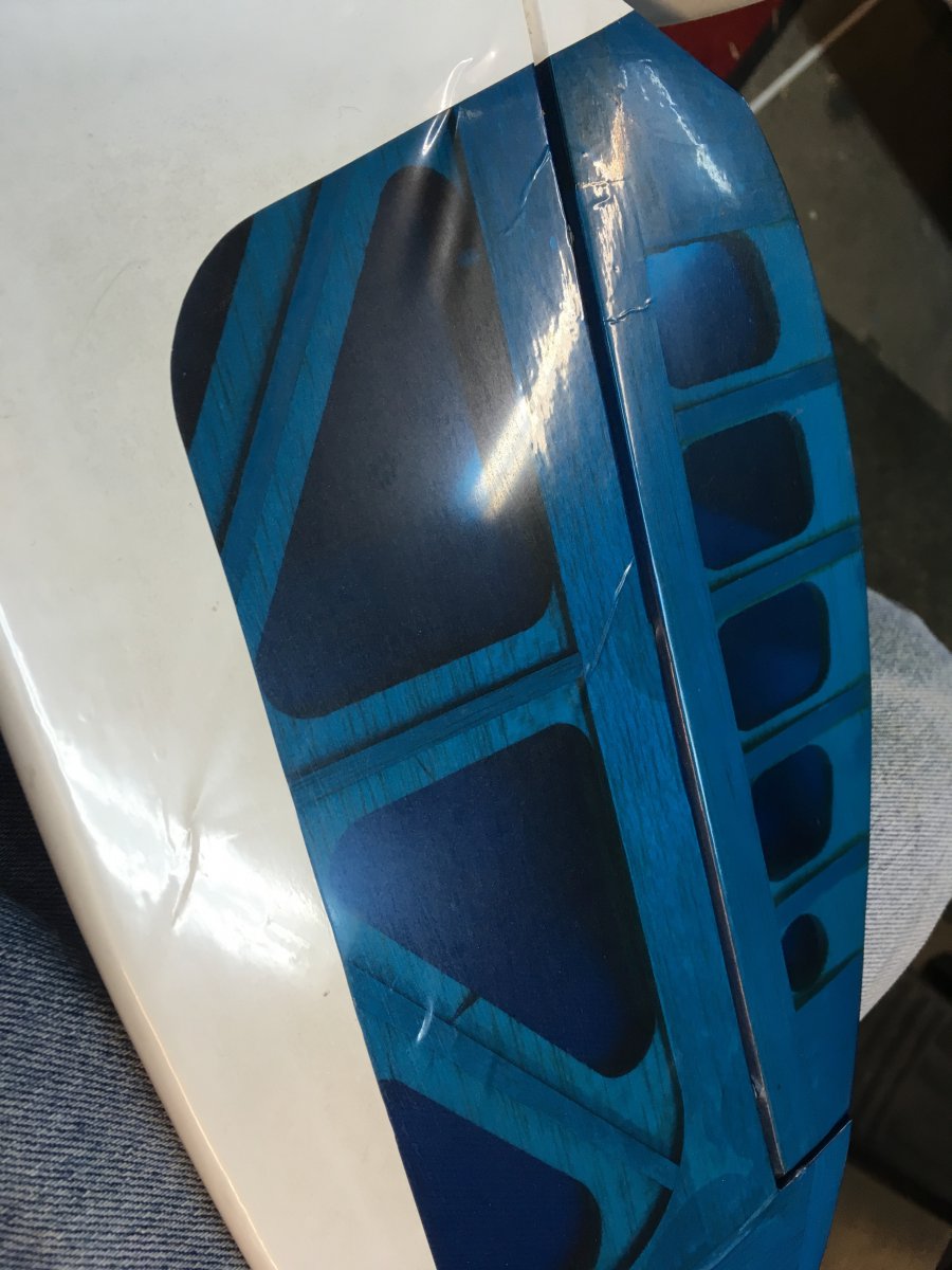

Overal knakjes zichtbaar in de folie... breuk of slechts folie gerekt of gestuikt?
Je zou zeggen... stevige roerhevel? Iets moet er meegeven... Maar ik denk dat ie gestuikt is op de romp.

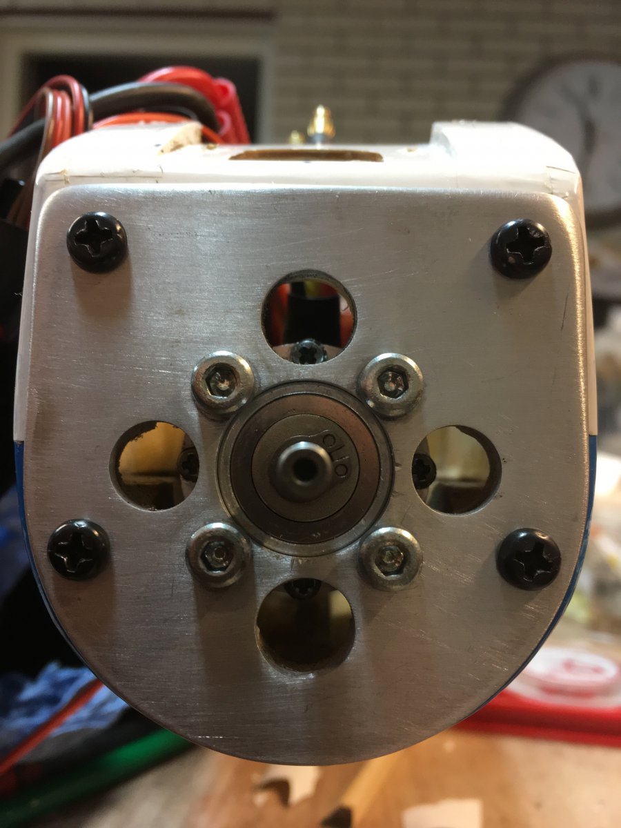

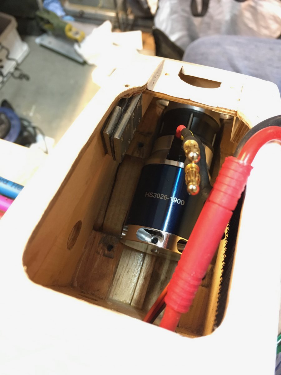

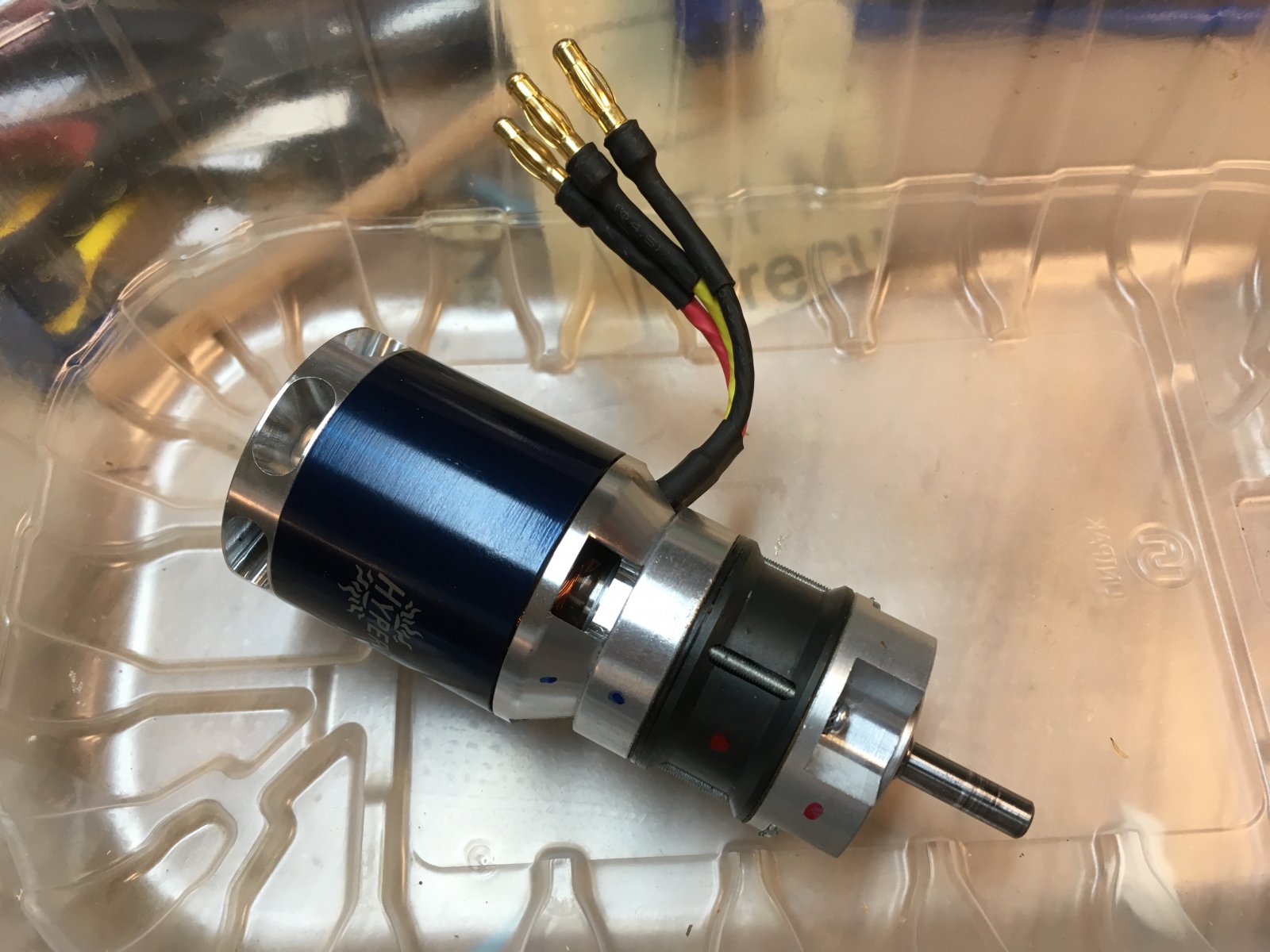

De mooie brommer met gearbox. Hyperion '1900kv' op 1:3,7 reductie... 13 x 10 gepropt. Krijgt nieuw PFTE vet.
Geen zichtbare schade... en hopelijk is de as nog recht... te checken.

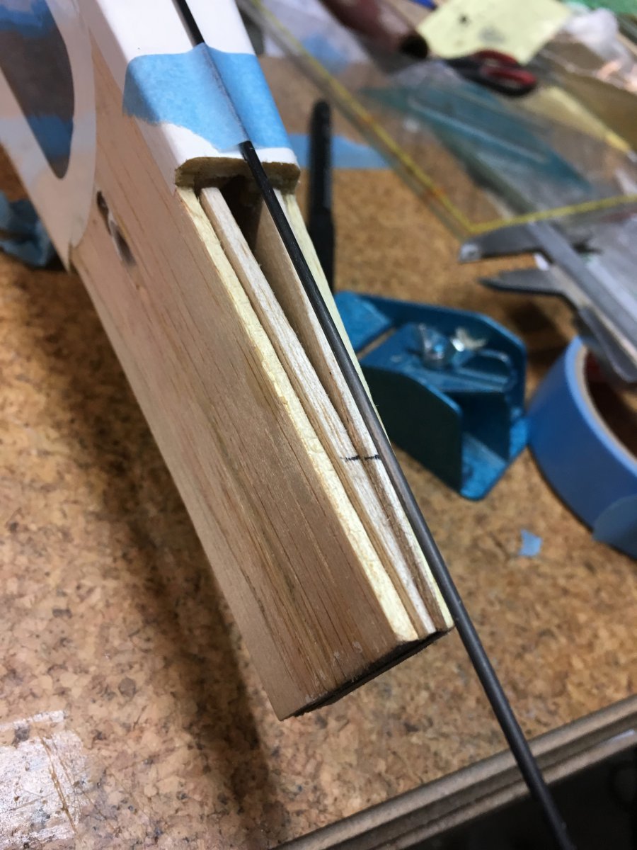

Toch echt heuse breuken... 3 laags balsa... gelijmd met PU-wellijm. Dat is vreemde lijm. In 2011/2012 gebouwd.
De lijm blootgesteld aan licht is aan het verubberen. Wordt snotterig! Dat zou niet mogen.

Ik heb het gerepareerd en van nieuwe folie voorzien. Houdt nog wel even vol. Maar toch...

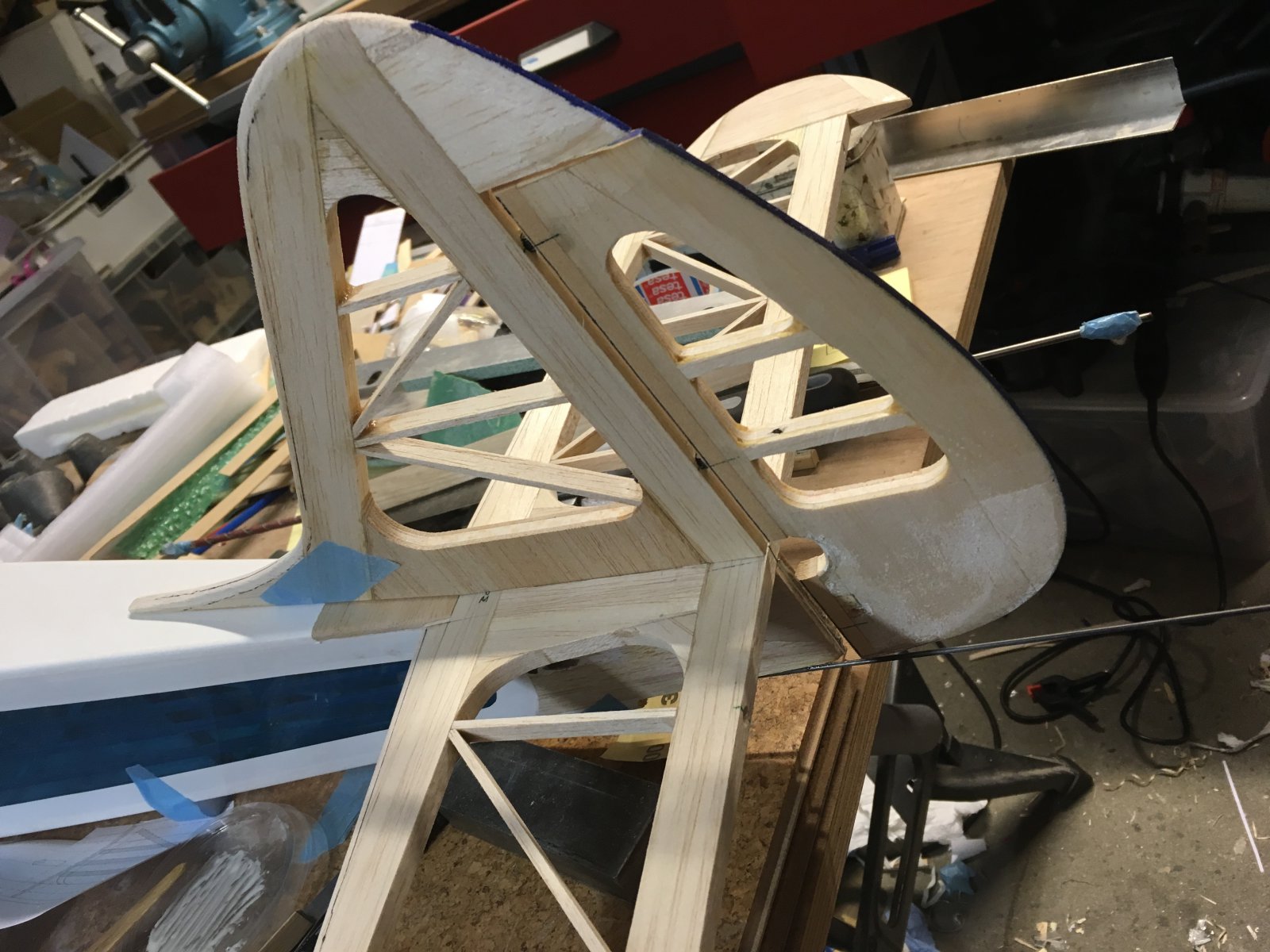

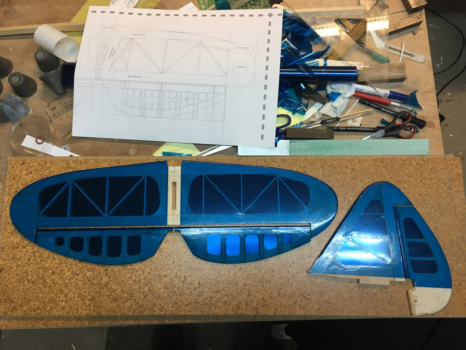

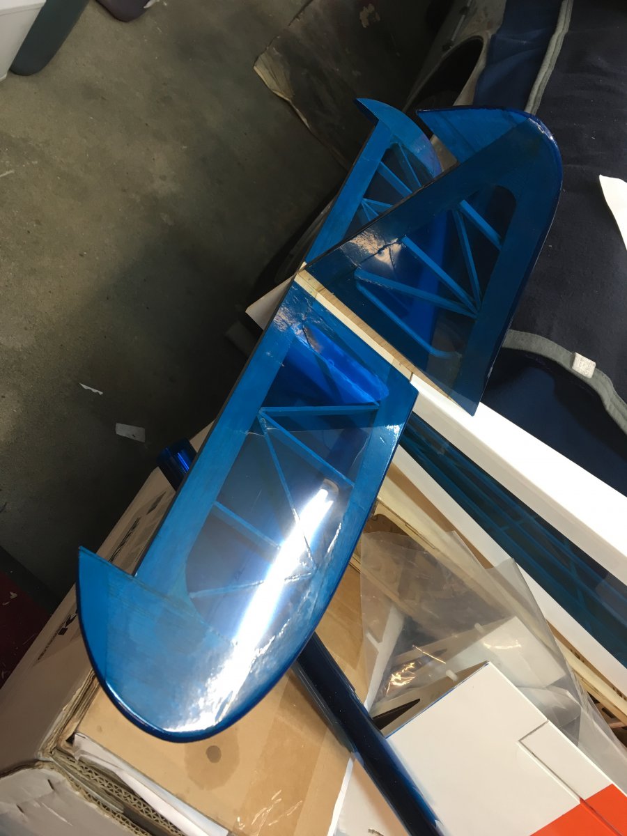

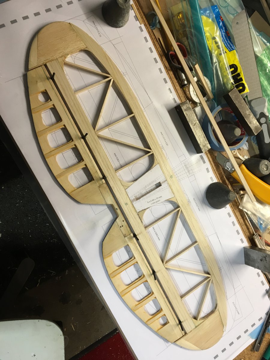

Nieuwe tekening, andere spantenwebbing...
De tips zijn nu top. Netjes met ook op de voorlijst een dwarsverband.
Hoogteroer heeft nieuwe voorlijsten ingelijmd gekregen om de sterkte te verbeteren...

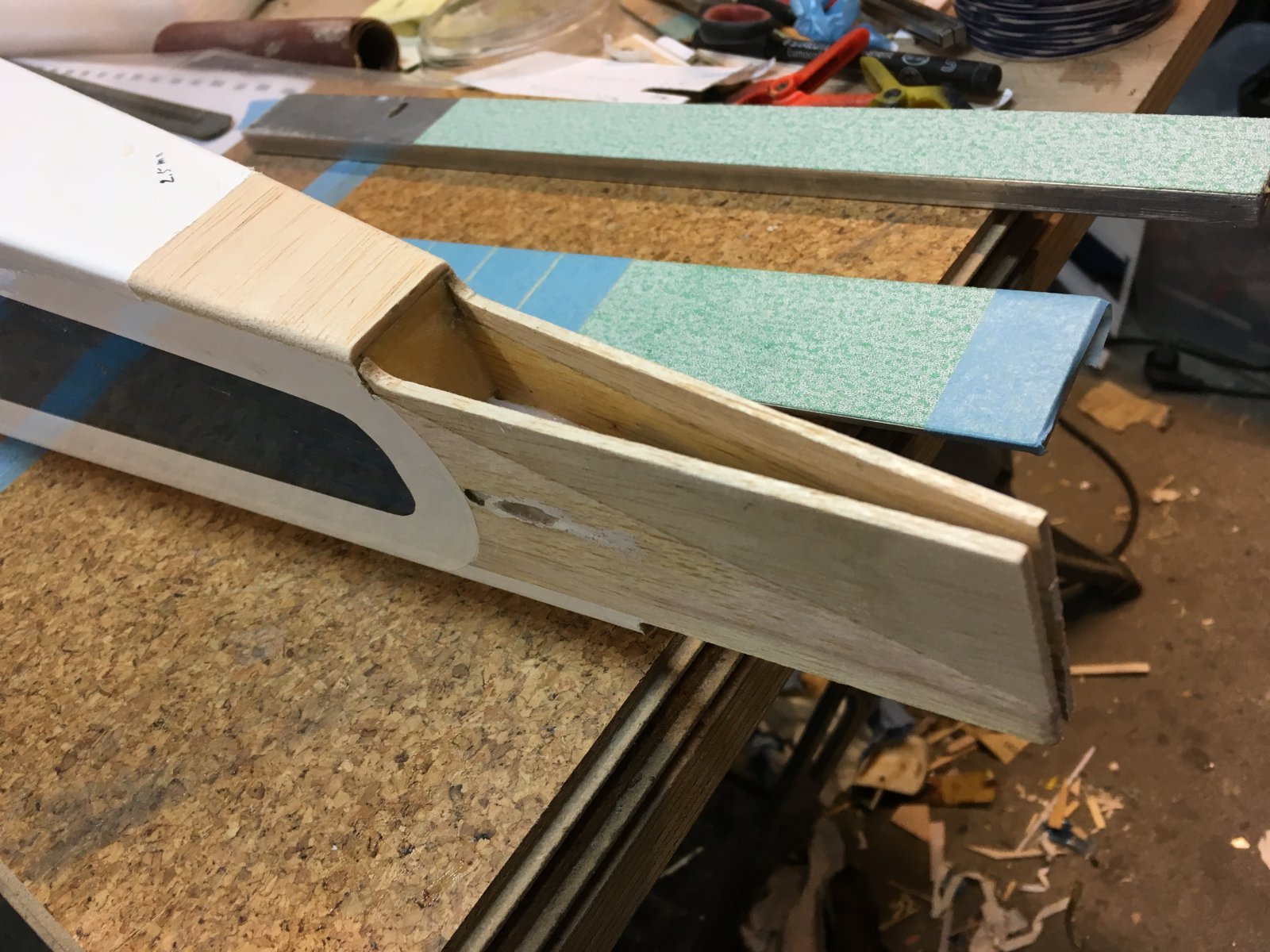

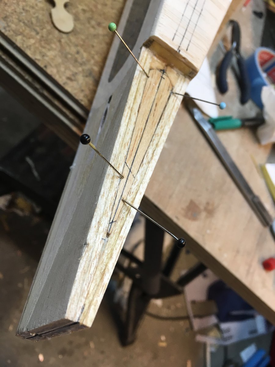

Ravage aan de staart nieuw instukken met balsa inserts...

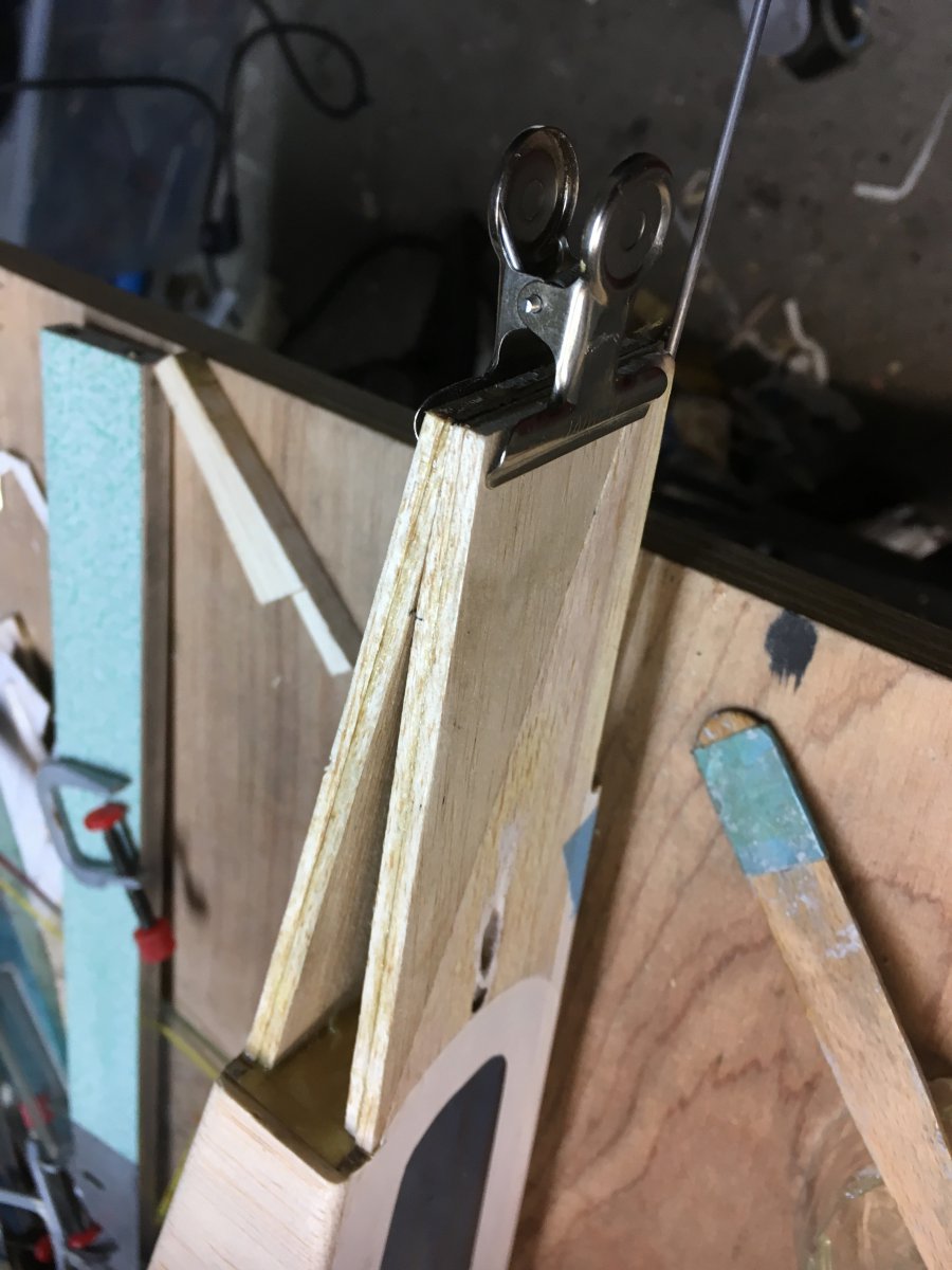

Passen meten en zuiver snijden...
Tussenstand van de reparatie...
En toch maar versterken met extra hout... carbon rondstaf als loodlijn...
In de achtergrond mijn onmisbare schuurlatten... daarmee kan je toveren...
Alles verlijmd... nog voldoende te doen...

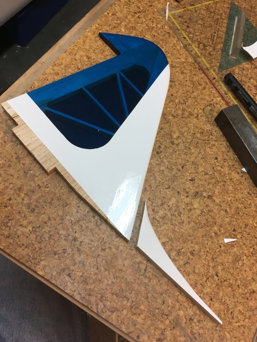

Nieuwe kiel in wording... ook een breuk in roer. Opgelost met de breuk te lijmen, en van een nieuwe scharnierlijst te voorzien.
Schaven en richten. Meten en nog eens meten... extra inzetje voor meer lijmoppervlak...
Ook houtje voor staartpootje op z'n stek...

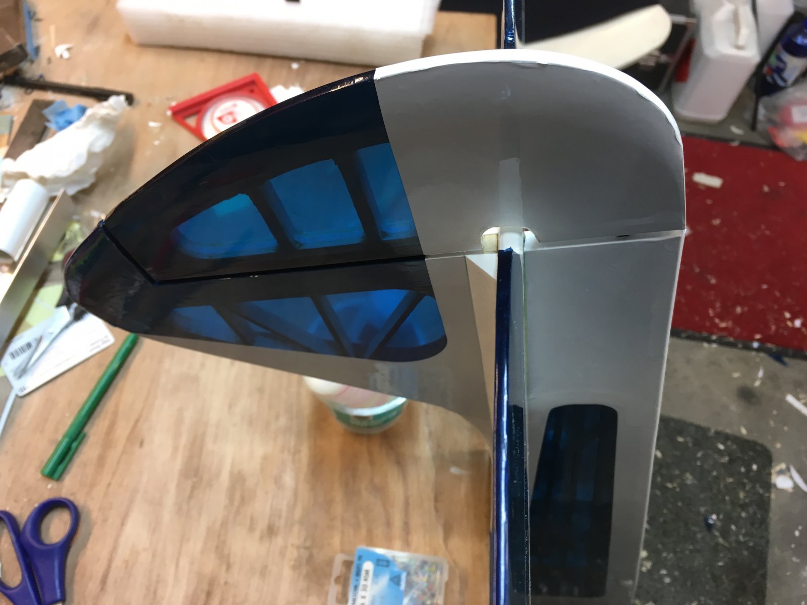

Ha! Folietijd... het schiet op!
Stand van zaken gisteravond laat... je sjort je het schompes aan die stijve transparante folie, omdat nog een beetje netjes en rimpelloos om de rondingen te strijken vraagt kracht in de vingertoppen... Mijn ranzige ARF Kaos 60 in de achtergrond? Die ligt nog even te rijpen. ARF junk uit de USA... Meuk XXL! Importheffingen kunnen wat dát ding betreft, niet hoog genoeg zijn.

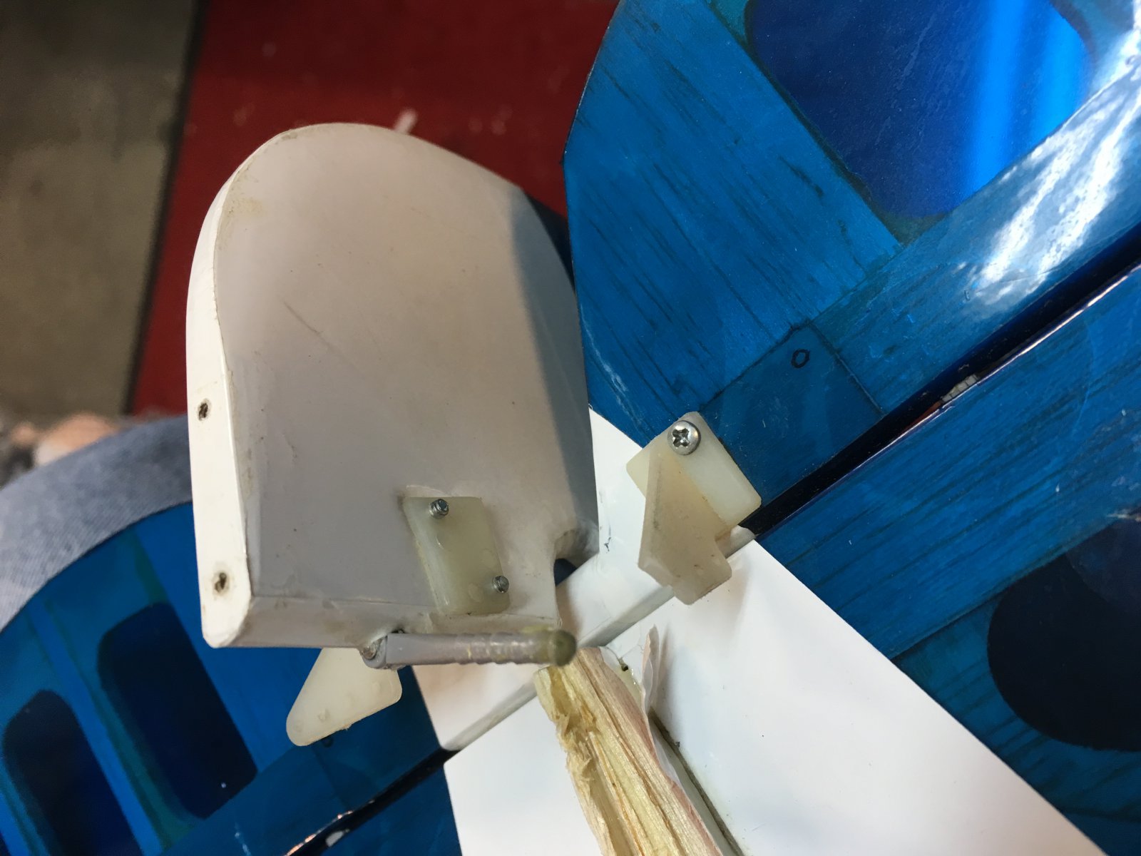

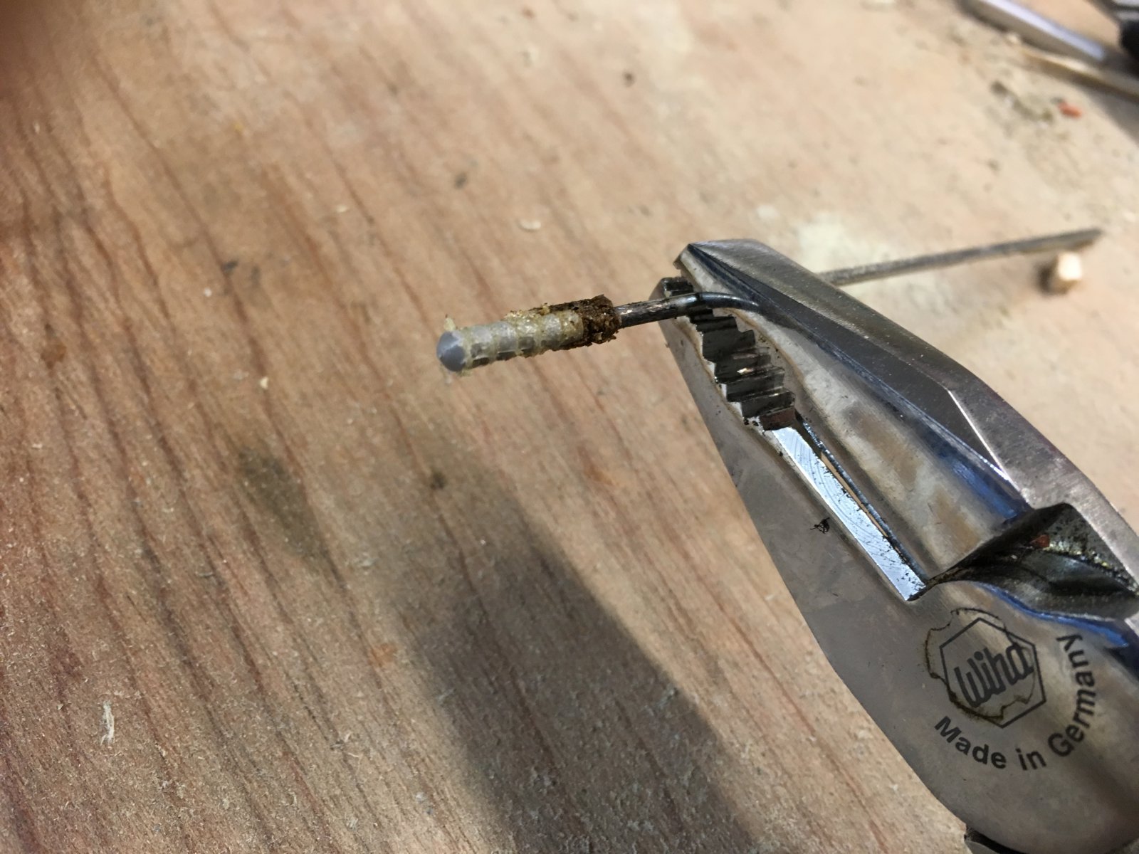

Oh ja... DuBro penscharnieren... hoe bouw je die weer uit als ze aan het eind van hun latijn zijn?
Wel? Eerst goed schoonsnijden aan de lijst, zodat je het midden kunt bepalen.
Dan opboren in het midden in stappen. 1,5mm en dan 2,5mm.. Boor je groter... zakt je boor in het balsa weg!
Dan een oude stuurstang M2, de tip opstoken tot geel gloeiend... en die goed gemikt in het centrum prikken en in stoken.
Het plastic gaat koken en borrelen... staafje laten koelen, en voorzichtig de zaak los masseren.
Soms lukt het in een keer... soms in stukjes... maar het werkt!
Lijm ze vast met 'hinge glue', epoxy kan ook... maar té vast, is een lastiger opgaaf...

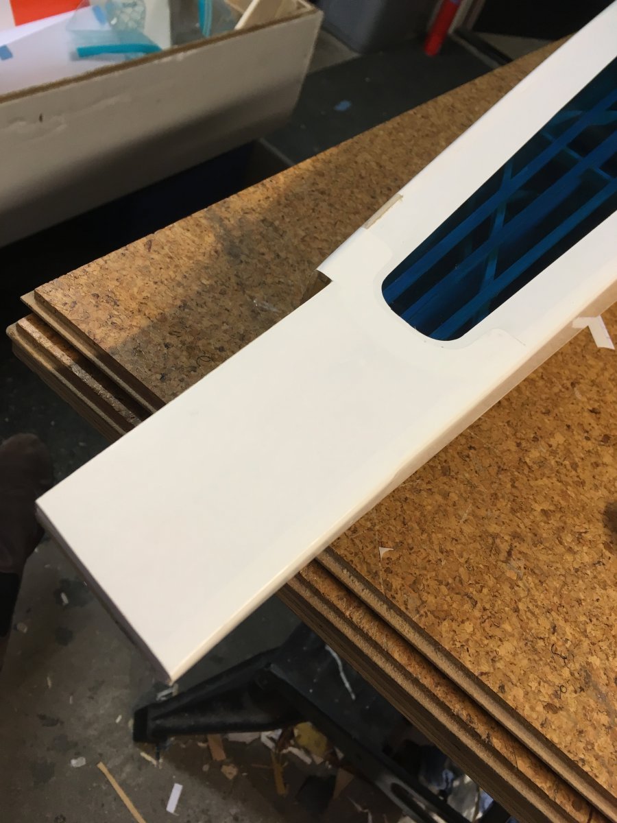

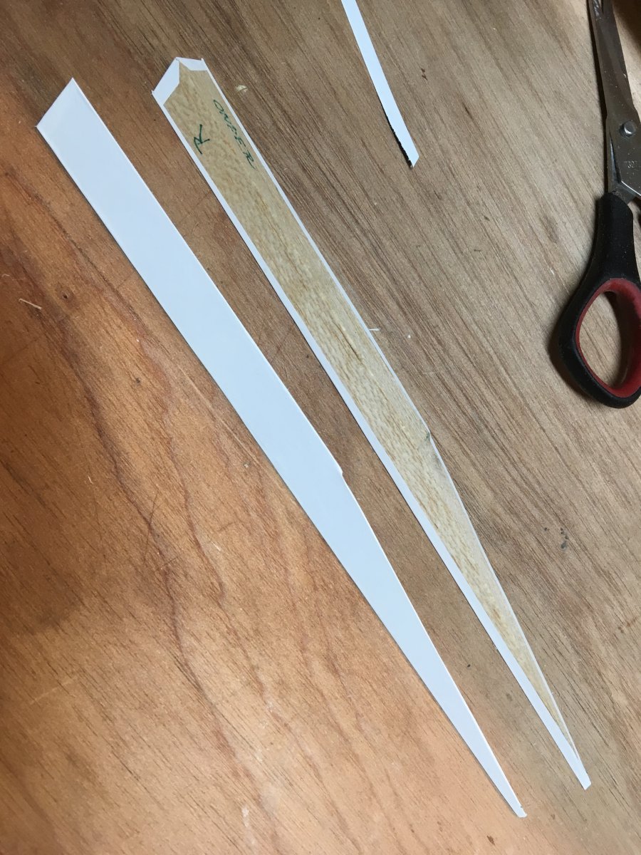

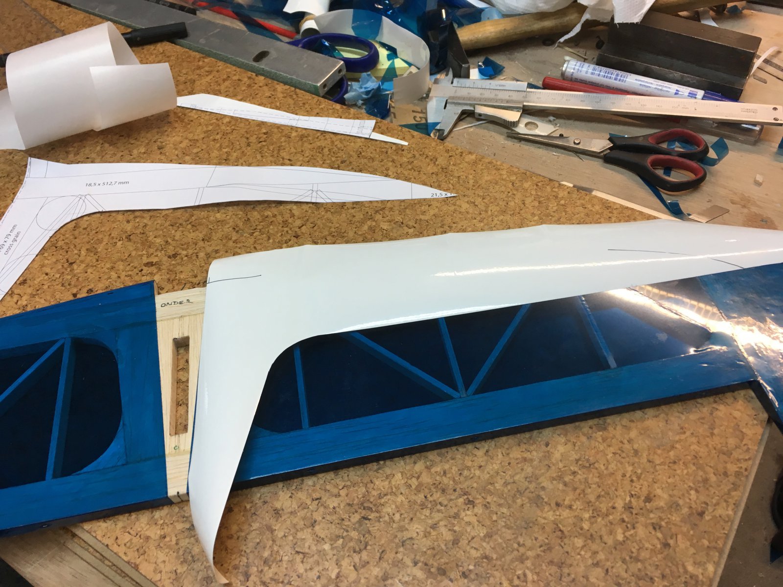

Tijd voor de witte 'stripings'... sjablonen uitgewerkt en geprint. Voorsnijden en plakken op de Oracover.
Schoonsnijden, plakkers er weer af... poetsen met wasbenzine... opdat je bout niet een kleefbende wordt.
Eerste lap witte folie... bout op 75 graad... folie bellenvrij opmasseren onder goed licht, opdat je de nuances goed waarneemt. De bout verhit de folie heel licht voor, met de duim vloei je de folie voor de bout uit. Zo hou je de belleltjes onder de folie nagenoeg weg.
Dan is het de randen aanzetten. En moet er flink gesjord worden...
De bout gaat naar 125 graad, de folie krijgt dan verhoogde elasticiteit. De folie verwarm je op de plooien bij het aantrekken, op het deel dat niet vast geplakt word op je neuslijst, dus het sjor deel, dat afgeknipt gaat worden, die plooien beginnen dan daar al af te nemen.

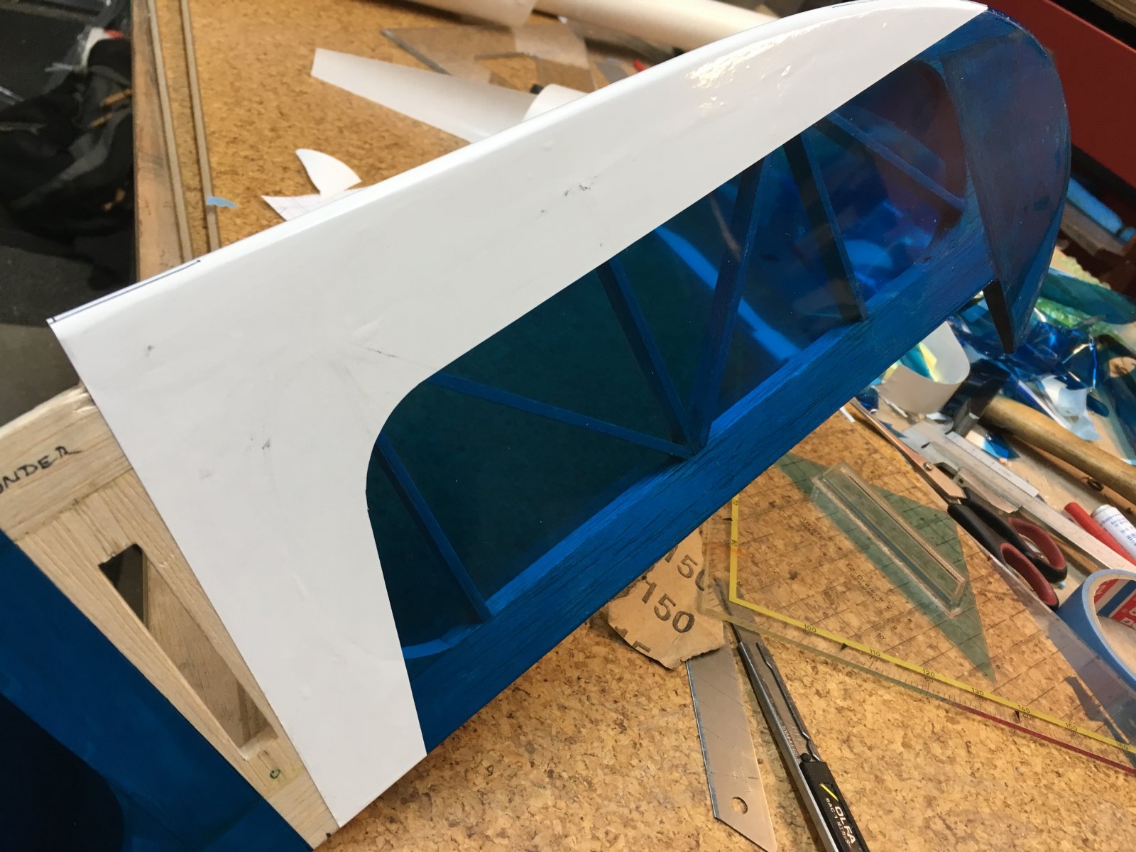

Ik pak niet de volledige ronding bij het aanstrijken van de folie op de neuslijst. Ik ga tot halverwege, dan word er gesneden met een loei scherpe schaar. De schaar leunt op het object. Vaste stand, zonder te knippen. Als een dubbel mes door de folie. Ik moest het mezelf weer leren. Het ging niet lekker met een mesje.
Alleen een bladscheermes is scherp genoeg... maar je krijgt toch rafels.
Alles afgesneden gaat de bout op 150 graad. Krimpje vrijwel vlekkeloos de gesneden rand tegen de voorlijst...
Hier heb ik te ver doorgestreken. Bij het lossen van de overloop krijg je rafelingen. De folie moet haaks op de neuslijst gericht staan... edoch... elk object heeft weer z'n eigen specifieke aanpak nodig...
Nog vies en vuil van plaksels aan de bout...
Dat zit er ook weer op...

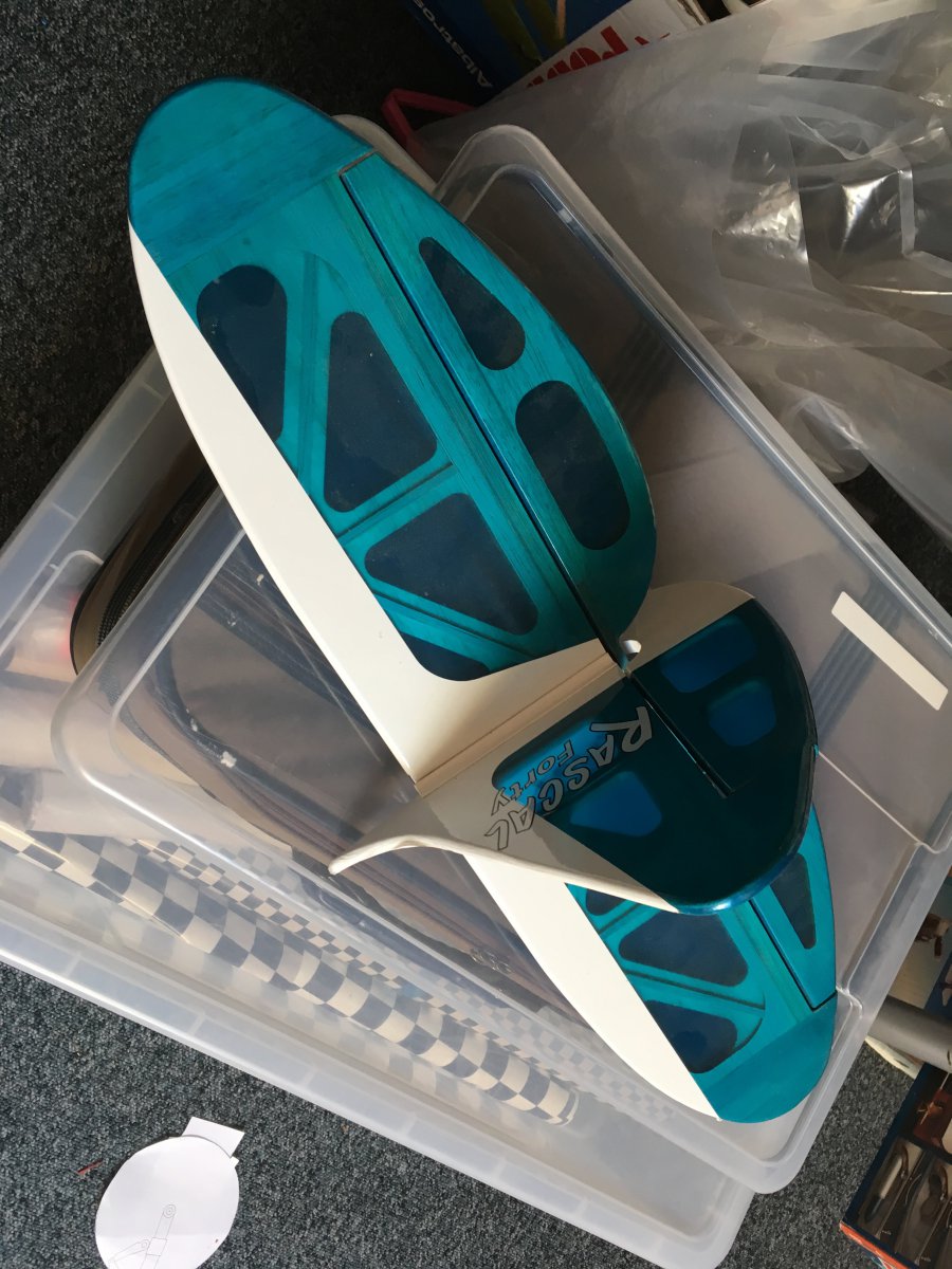

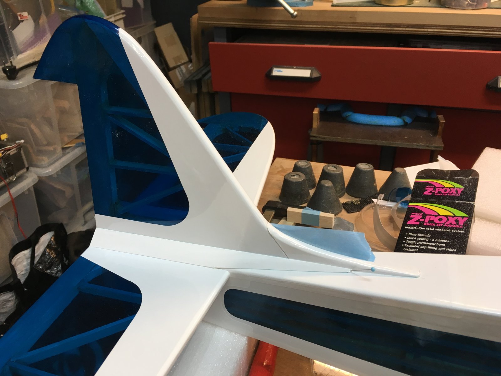

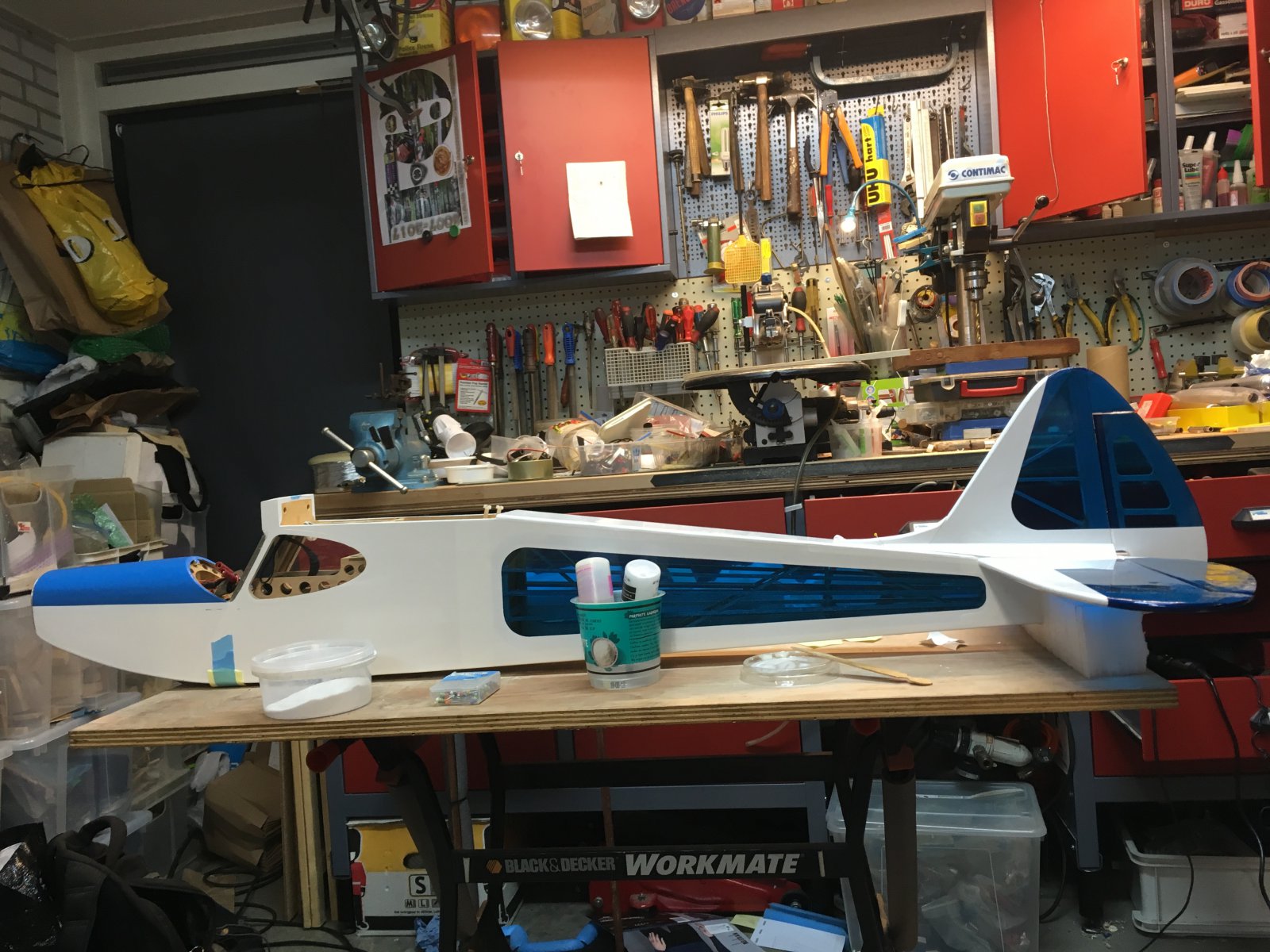

Sea-sow... die is weer klaar. Te lang, te veel tijd! Operatie geslaagd... en goed op CG.
Nu even wachten op een rustig dagje, niet te winderig... Rustig het gedrag te verkennen.
Na al het gefolie, na meten en nog eens nameten.
De versterkingen bij de staart schaven en schuren... in de folie en aanbrengen, het zullen ook wel fairings genoemd worden...

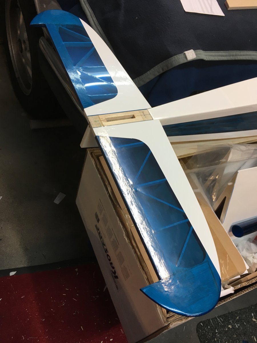

En begint weer op een vliegtuig te lijken... hier de roeren nog niet verlijmd...

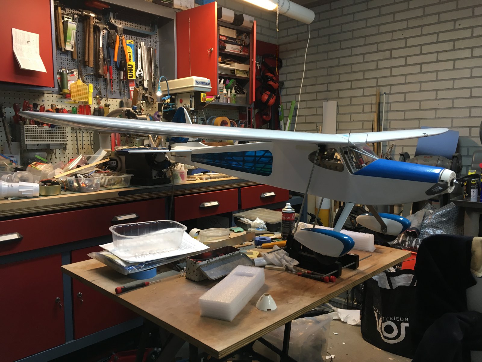

Bouwhok is een grote bende. Tijd voor grote poetsbeurt... :eek:
Motor weer op z'n stek... en de R/C weer aangesloten. Servo's getest op kracht.
Werkt naar behoren...
Beide roeren verlijmd, toch weer met 30 minuten epoxy... en de zaak op CG gezet...

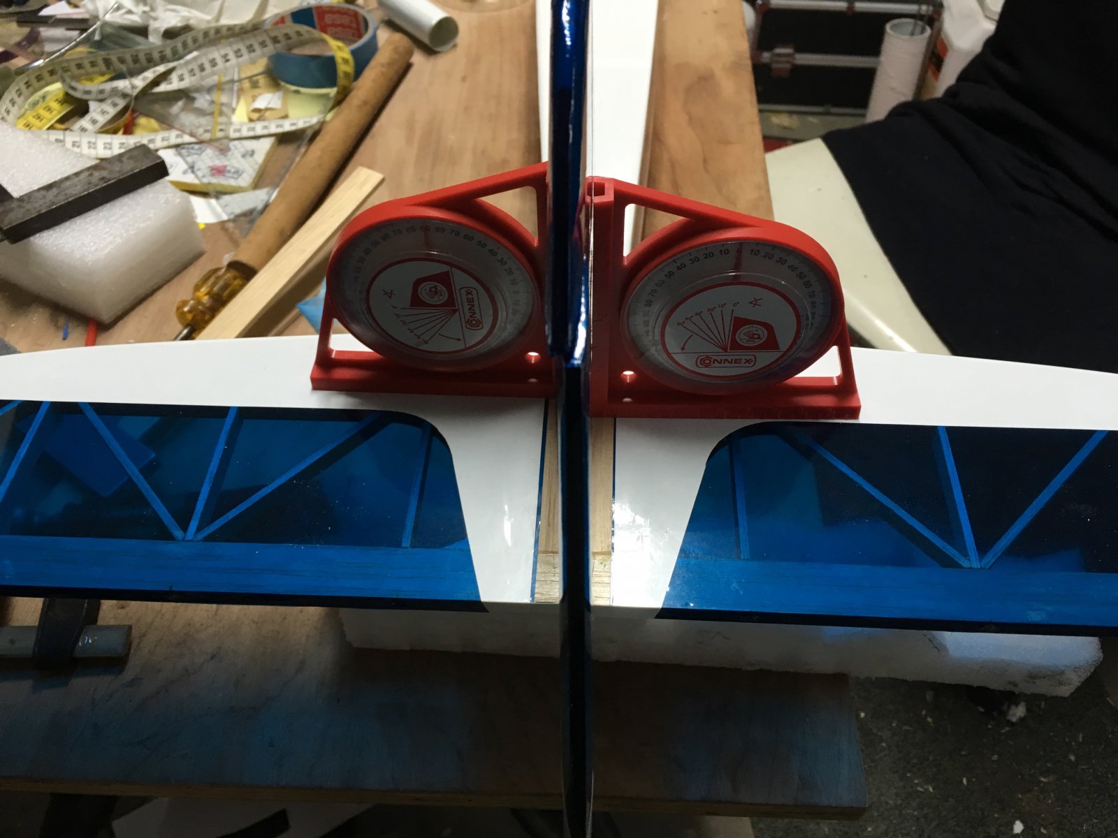

De hoekmetertjes komen van de Hornbach. Heb 1x blauwe en 3x een rode... De blauwe is veel beter op de schaalverdeling.
De rode nogal slordig geplakt. Die moet ik eens overplakken...
Project weer klaar. Vandaag de remaiden.
Een transformatie in het vlieggedrag. Geen hangende staart meer, en een kaarsrechte koers bij de start op half gas... wat voorheen een jumpstart was.
Vergroting van dat kielvlak heeft een behoorlijke impact! :-)
En een rol verloopt steady. Nah moeh :-)
Yep! Een behoorlijke transformatie.

Instelhoeken goed nagelopen.
