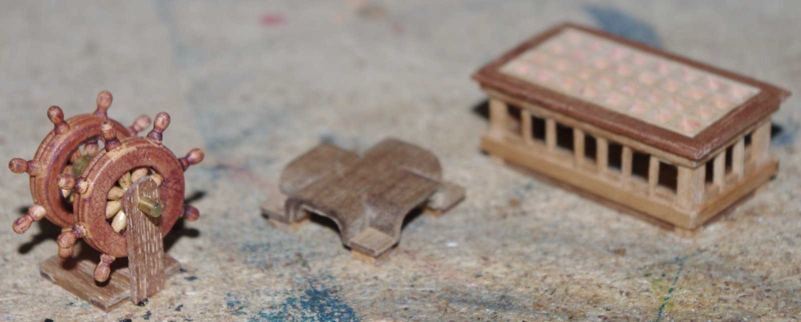

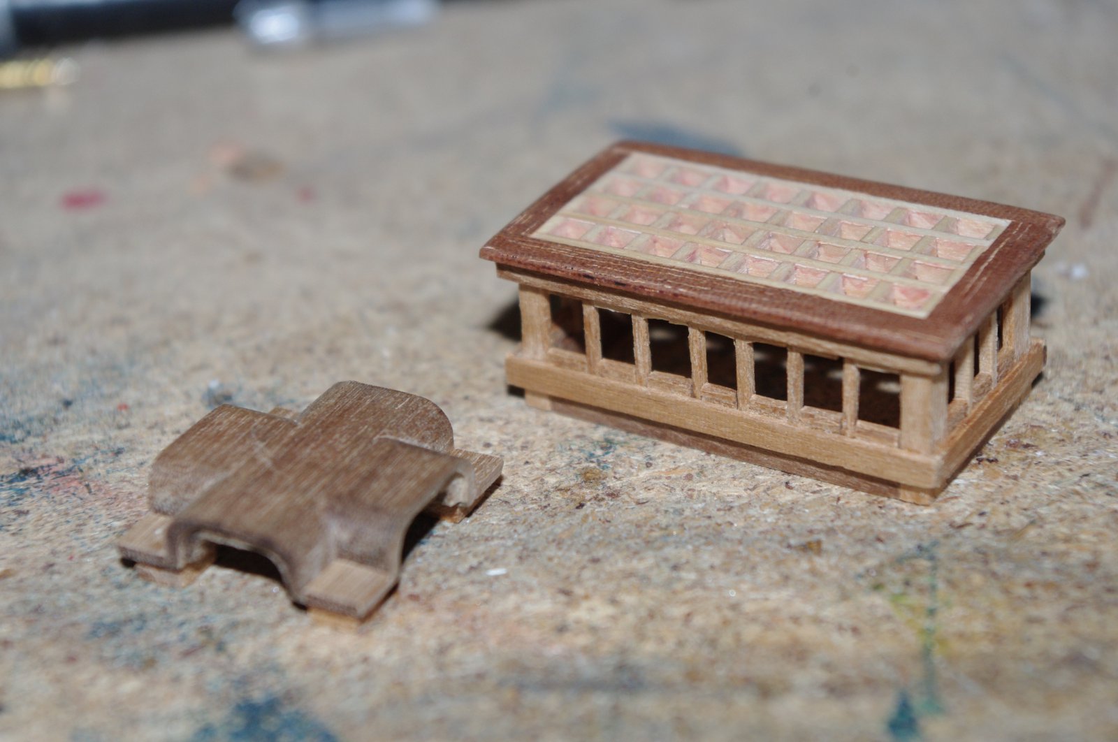

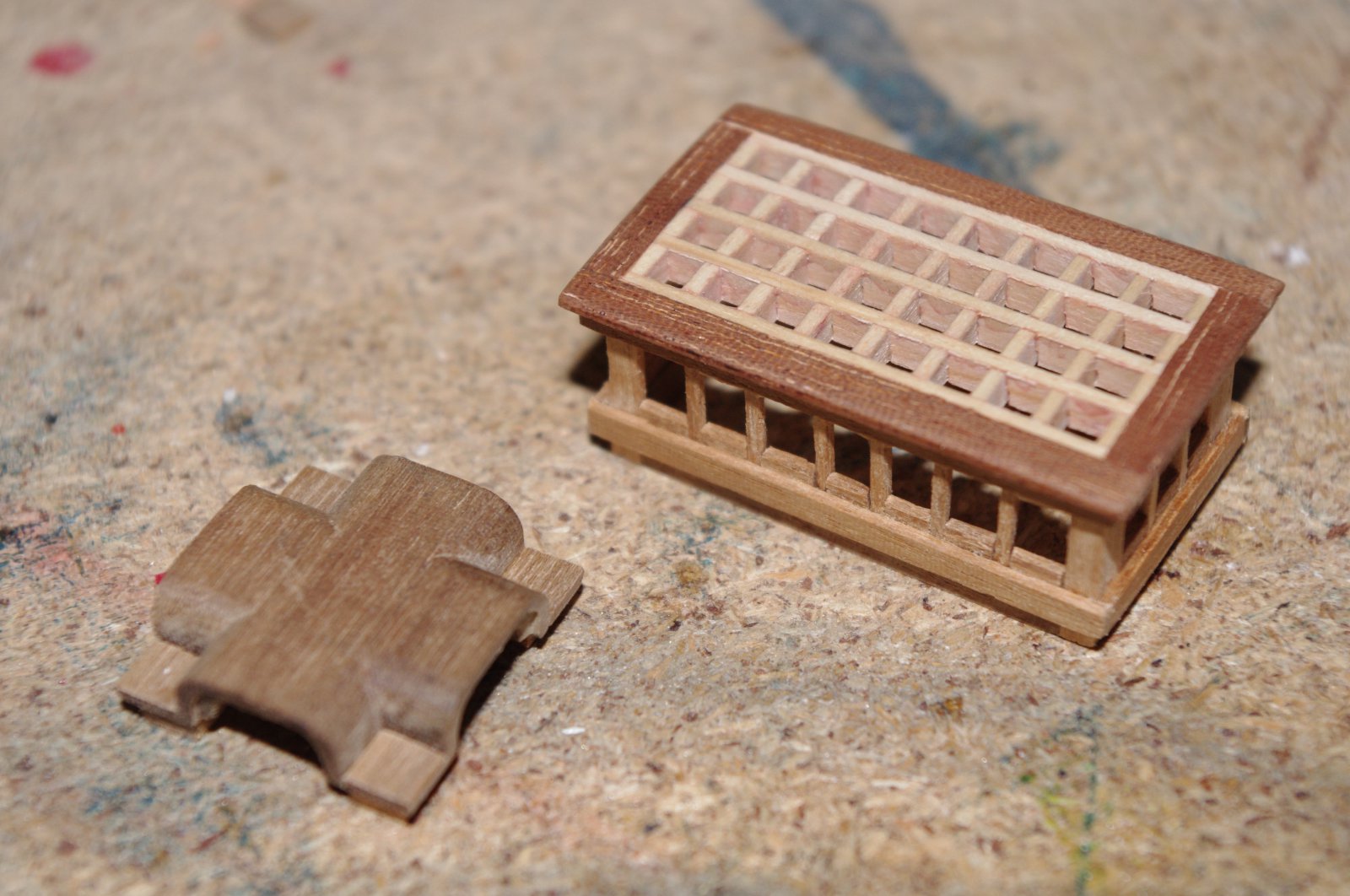

    13 maart 2016 Stuurrad uit de kit met mahoniebeits gekleurd en op een stelling van noten latjes geplaatst, zodat de kabel die rond de trommel gewikkeld wordt in de valse bodem opgespannen kan worden. Het dakje van de “bellhouse” is uit een massieve blok notenhout gezaagd, gevijld en geschuurd. Vervolgens is onder de vier hoeken een vierkant latje gelijmd met daaronder een blokje waar de pilaren onder komen. Het daglicht voor op het “poopdeck”, is latje per latje op basis van de tekeningen in The Anatomy of Nelson’s Ships en foto’s opgebouwd.

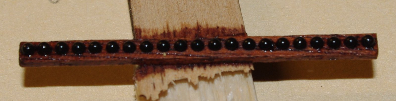

    3 april 2016 Kanonkogels voor in de kuil.
    Op het bovenste geschutsdek staan 12-ponds kanonnen. Met enig opzoekingswerk kwam ik er achter dat de diameter van een 12-ponds kogel ongeveer 11 cm is. Op schaal 1/81,2 geeft dat 1,35 mm. Dat bestaat (kogellagerkogeltjes) maar je moet handelaar zijn om het te kunnen kopen (daar vind ik misschien nog een remedie voor) en de kleinste verpakkingseenheid is 60.000 stuks. Een beetje te veel van het goede. Dan maar een toegift gedaan en 3 zakjes kanonkogels van Amati diameter 1,5 besteld. Repen dubbelklevende tape op een plank geplakt, en 1 voor 1 met een pincet de 300 bolletjes hier op gezet met gelijke tussenruimte. Dan zeer licht zwart gespoten met een spuitbus (Motip).
    Hier zie je waar de kogels moeten komen. De meest kitfabrikanten laten je een goot maken, maar eigenlijk zijn het balken met een holte voor elke kogel. Dus heb ik in op maat gemaakte latten gaatjes geboord van 1,2 mm. Deze met traag drogende mahoniebeits ingestreken en 1 voor 1 de kogels in de natte beits gelegd met de ongeschilderde zijde naar beneden.

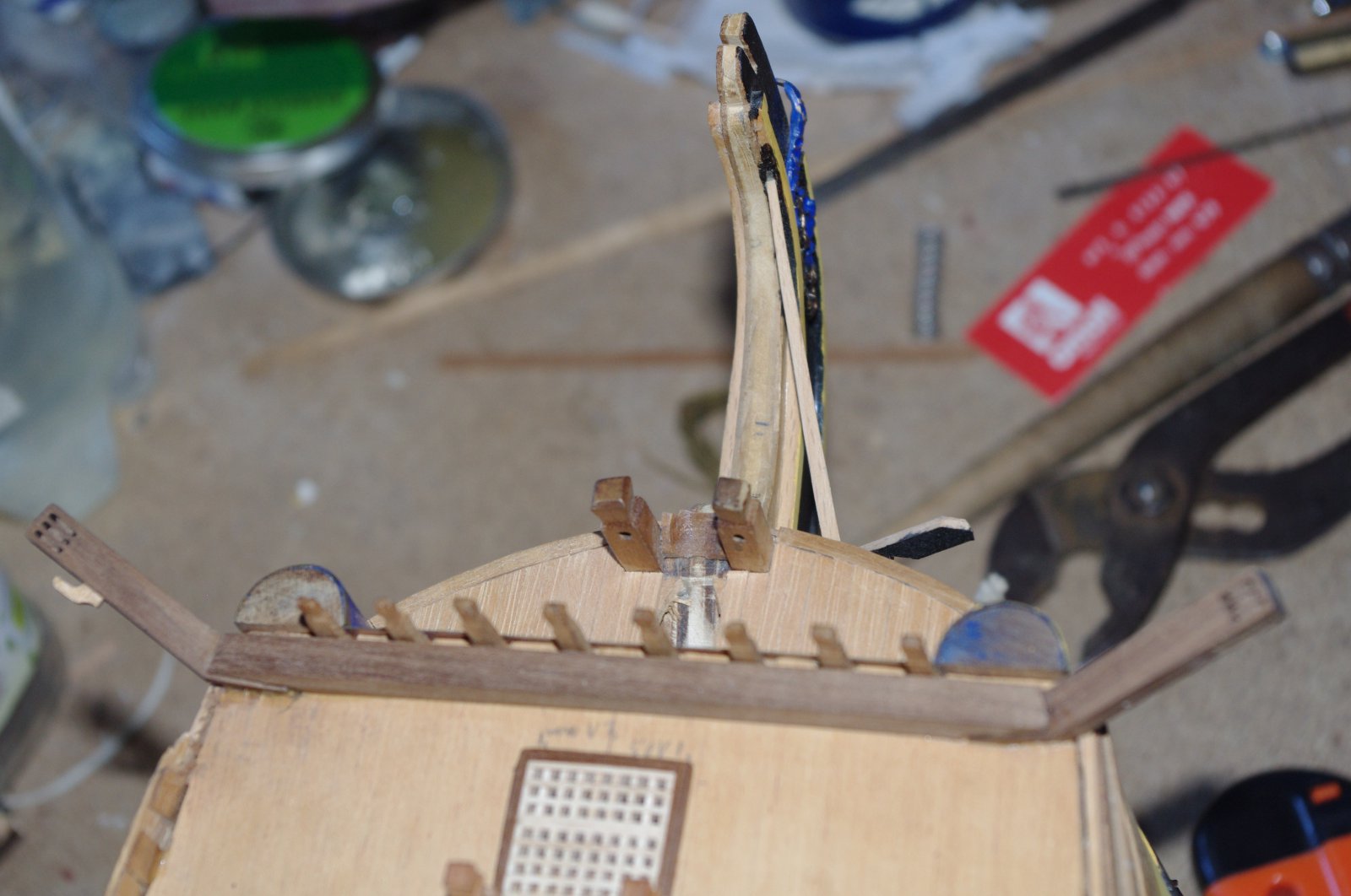

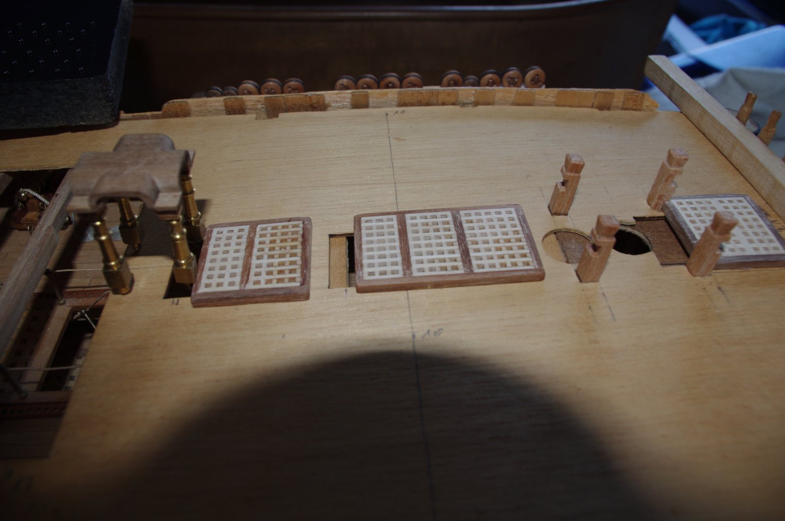

    Proefplaatsing van bellhouse en roosters op het voorkasteel. Het is goed te zien hoe verkeerd de voorgemaakte gaten voor de roosters en de fokkemast waren in het onderdek dat in de kit zat.

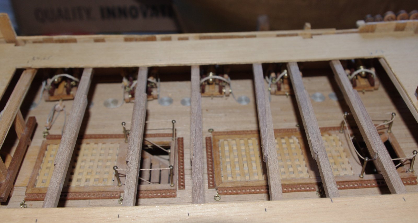

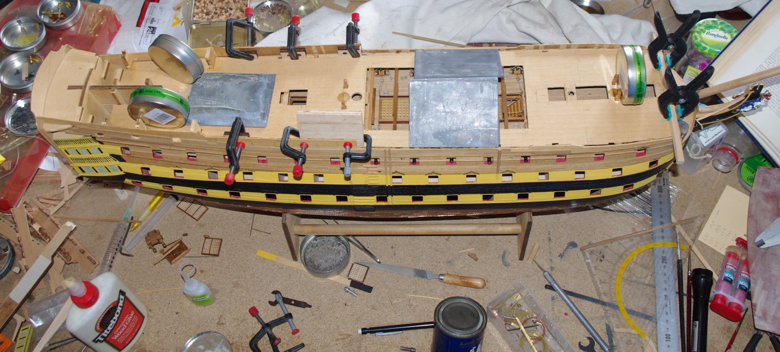

    24 april 2016 Dekbalken en onderdek van voorkasteel en quarterdeck.
    De balken boven de kuil zijn gemaakt uit 2 delen noten 4 x 4 mm die met een lange verticale “scarph” aan elkaar gezet zijn. Enkel het uiteinde is afgeschuind om de dekrondte van de loopstrook tussen voorkasteel en quarterdeck te volgen. Ze zijn ondersteund door pilaartjes uit noten 2x2 mm die op de rand rond de roosters staan, en niet, zoals in vele handleidingen aangegeven wordt, op of zelfs buiten de rij met kanonkogels.
    De overige dekbalken zijn gemaakt door 2 latten van 1,5 x 6 mm op elkaar te kleven en met klemmen er een lichte ronding in te brengen. Na droging van de lijm blijft de ronding er in.
    Ten slotte het onderdek gelijmd en met voldoende gewichten en klemmen op zijn plaats vast gezet.

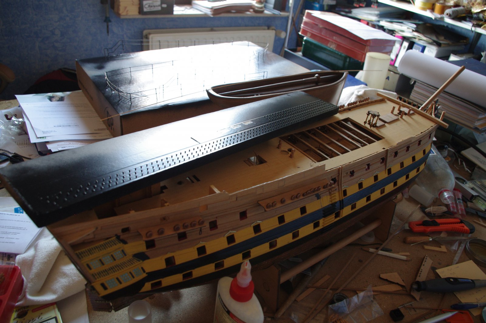

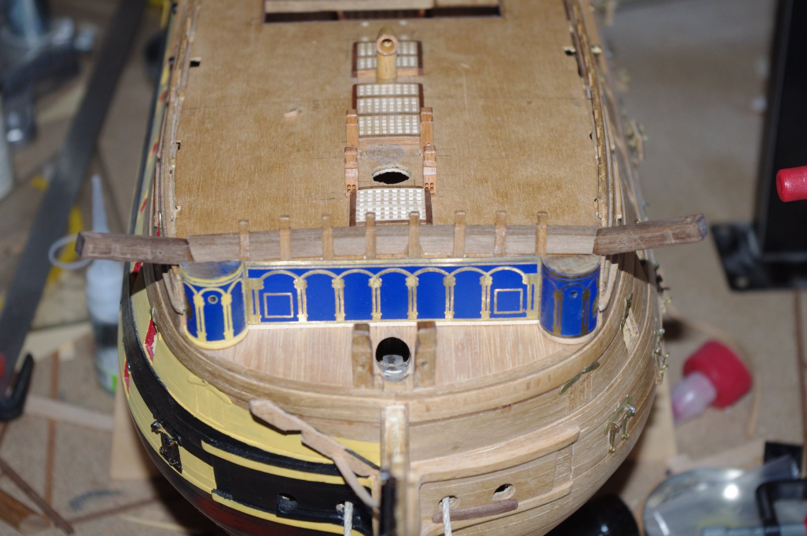

    1 mei 2016 Catheads en catbeam.
    Het voorschot en de “roundhouses” zijn bekleed met geëtste messingplaat, met Pactra blauw geairbrushed. Ik zag er tegen op om alle versieringen met de hand geel te schilderen, dus is dat alleen aan de stuurboordzijde op de “roundhouse gedaan.
    De kraanbalken gemaakt van noten 6x6 mm, in het uiteinde gaatjes geboord en gleufjes gefreesd om katrolschijven na te bootsen. Onmisbaar hierbij is een boorkolom met kruistafel en machineklem. De uiteinden aan de binnenkant zijn ingewerkt in de “catbeam” voor stevigheid als daar straks een paar ton anker komt aan te hangen
