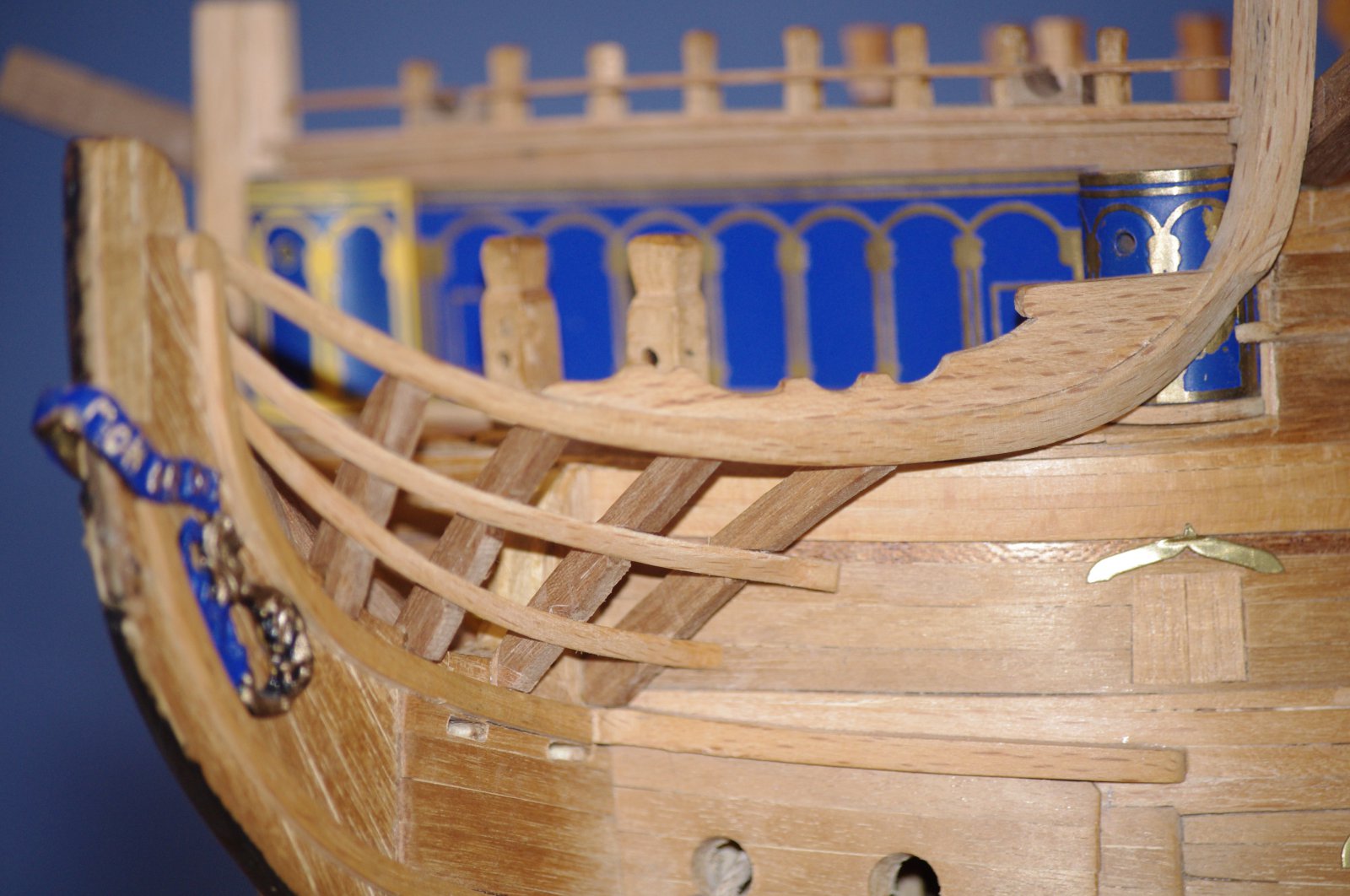

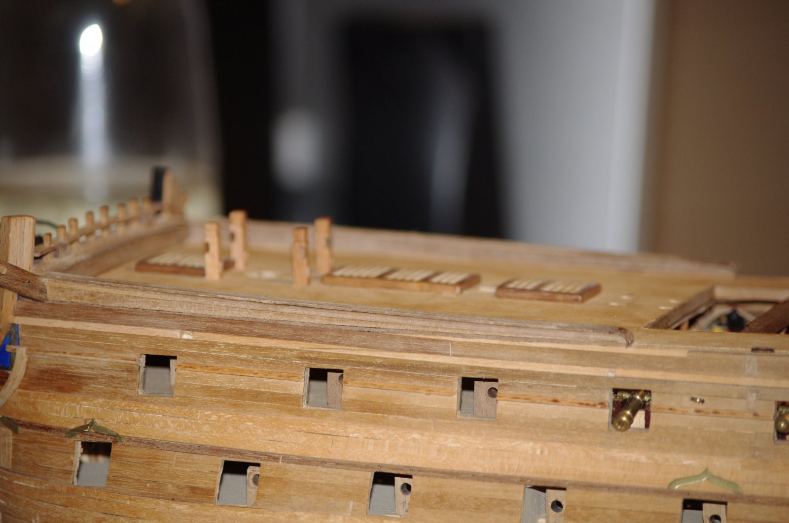

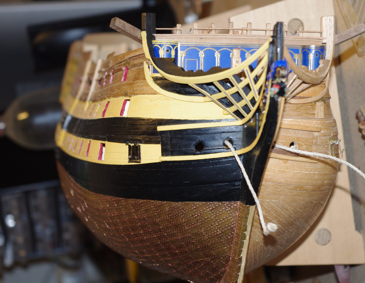

    19 mei 2016 De “korf” van het galjoen. De spanten zijn gemaakt uit noten 3 x 4 mm, indien nodig voor de holte, 2 balkjes tegen elkaar gelijmd.
    Ernstig puzzelwerk, waarbij sommige spanten meerdere keren gemaakt moesten worden.

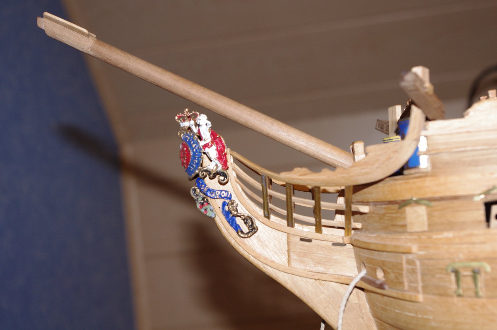

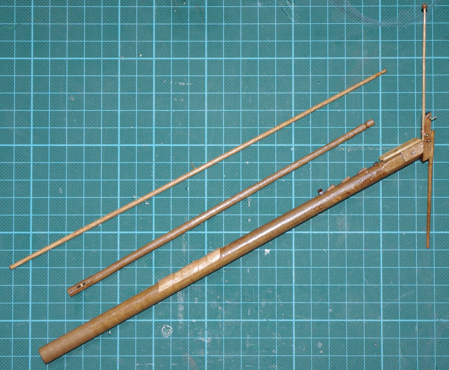

    21 mei 2016 Het hoofddeel ven de boegspriet op maat gemaakt.
    Boegbeeld en boegspriet proef geplaatst.
    Veel modelbouwplezier,

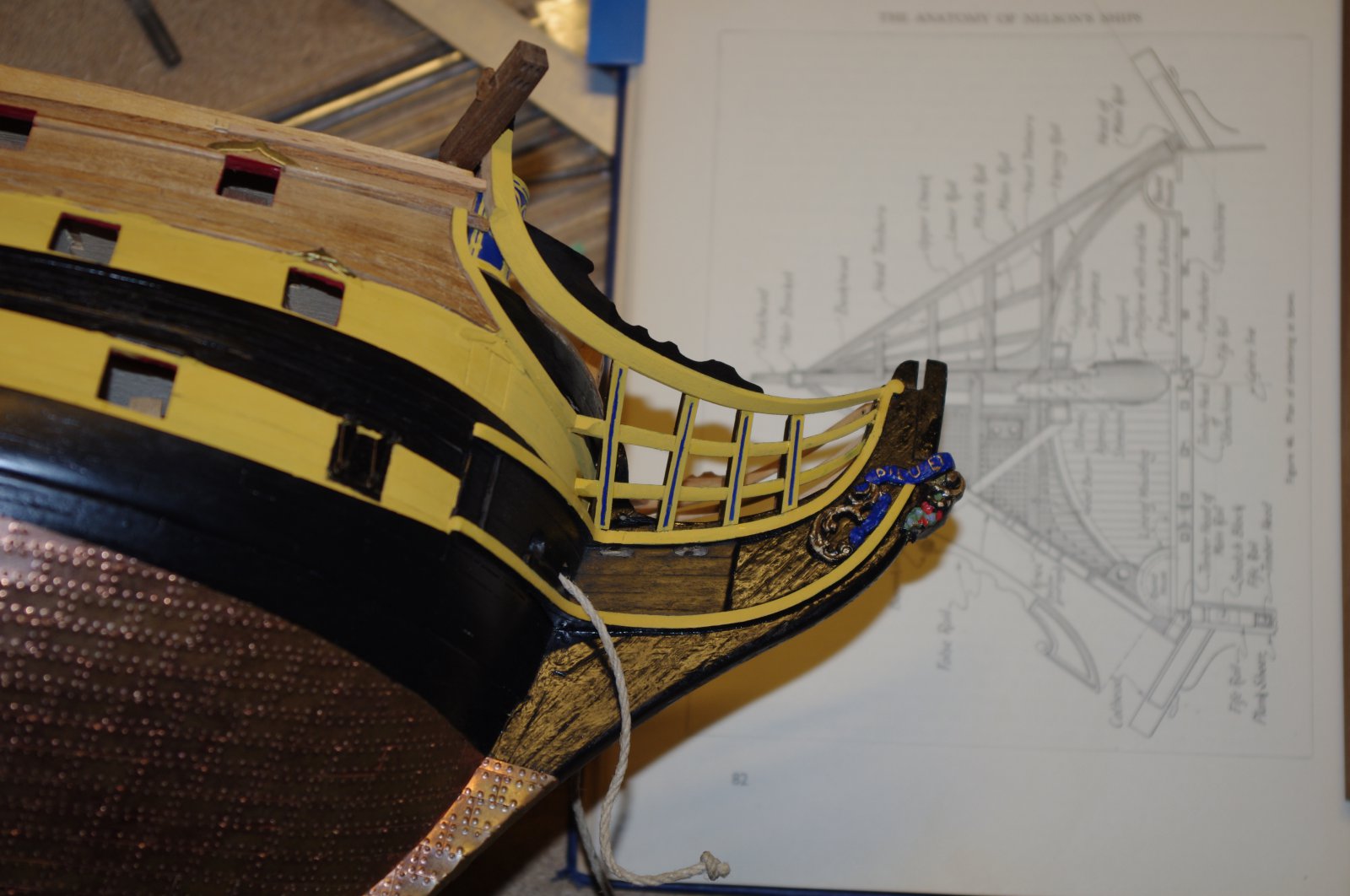

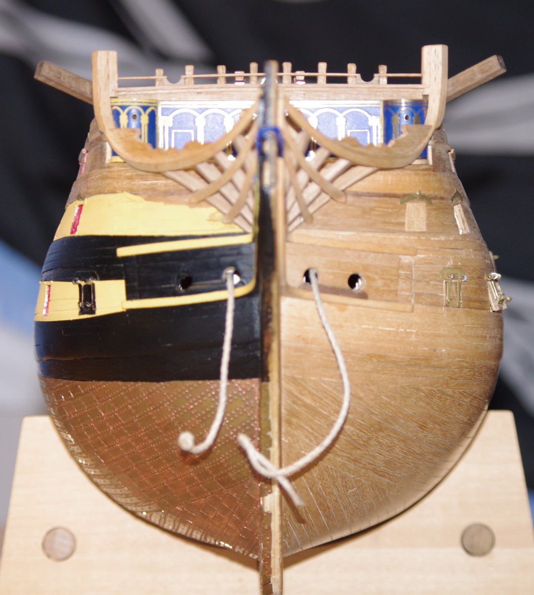

    26 mei 2016 De korf van het galjoen voorzien van de messing sierstrips op de spanten, die de 2 onderste rails afdekken, en het geheel aan stuurboord geschilderd. IMGP1599.JPG IMGP1600.JPG

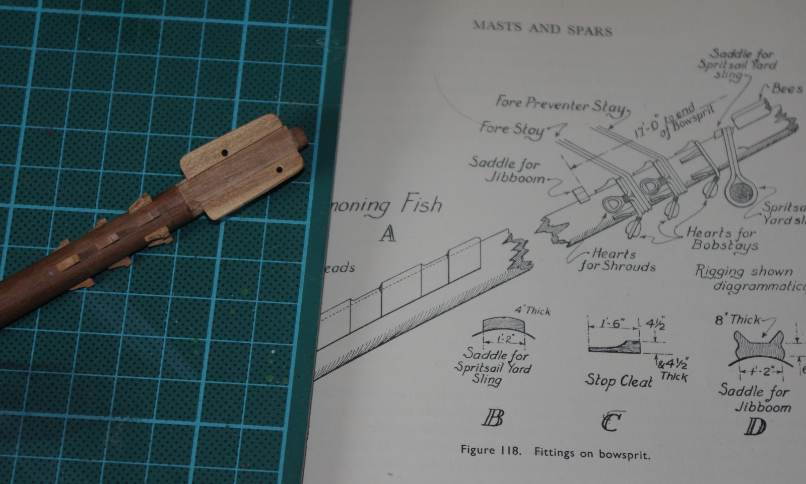

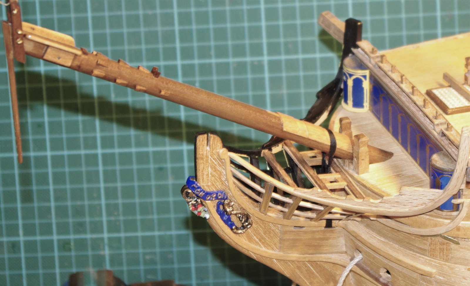

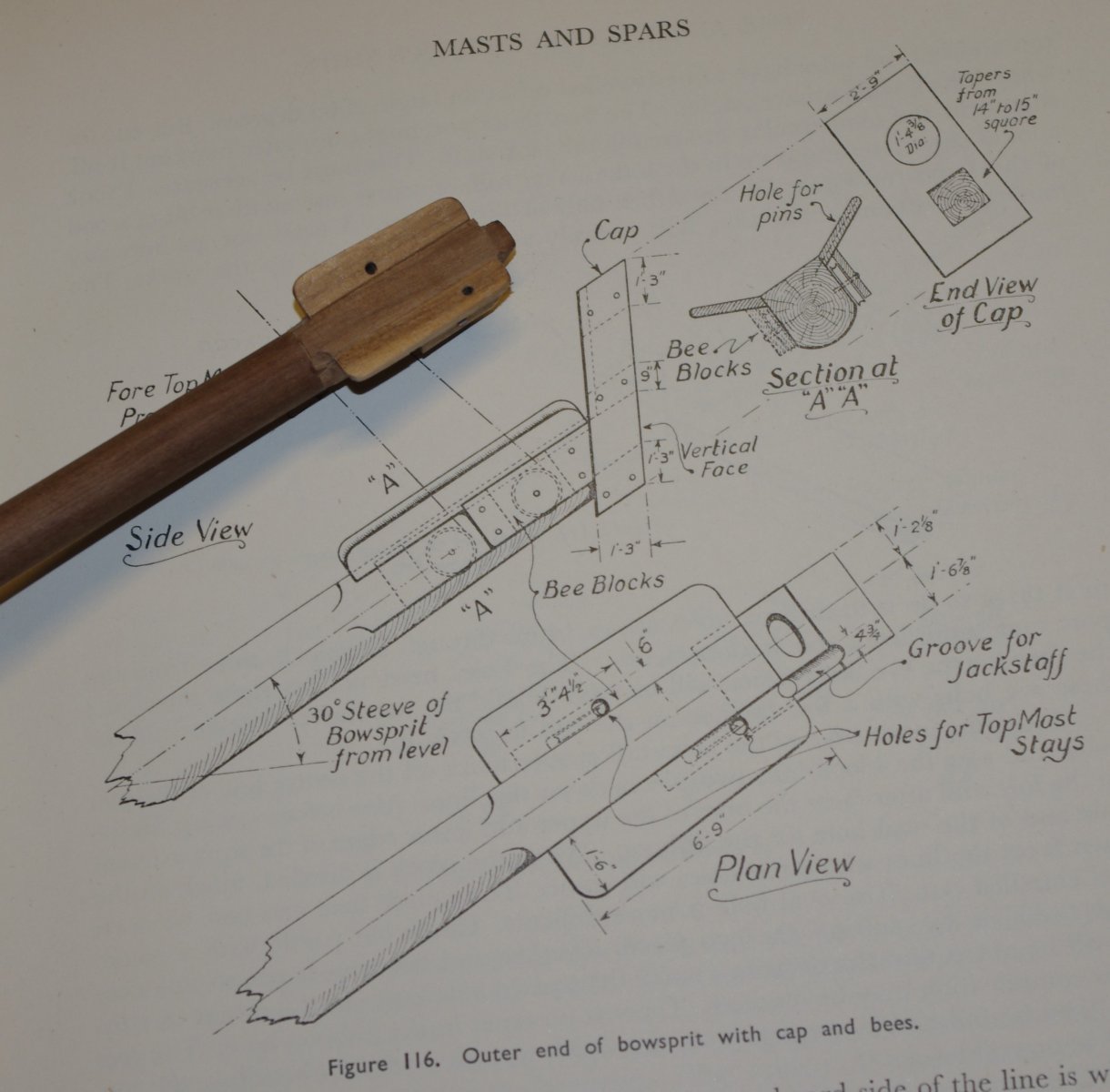

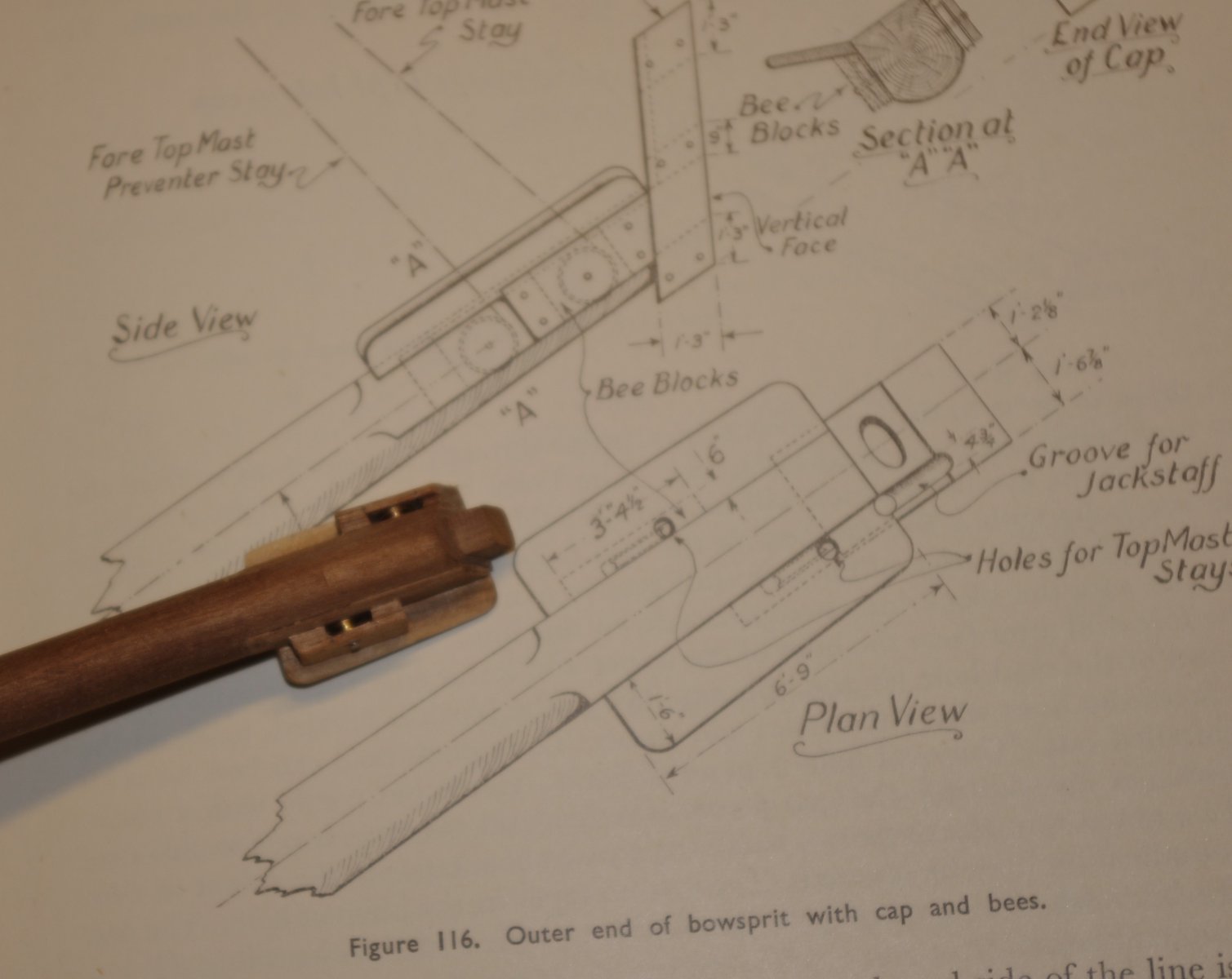

    De top van de boegspriet volgens plan opgebouwd met de “bee’s” en de katrolschijven er onder.
    Op het plan is duidelijk te zien dat de gaten in het ezelshoofd voor de cap van de boegspriet en de kluiver, NIET in het midden zitten, maar enigszins naar bakboord. M.a.w. de stuurboordzijde van het ezelshoofd is breder om plaats te maken voor de groef van voor de jackstaff

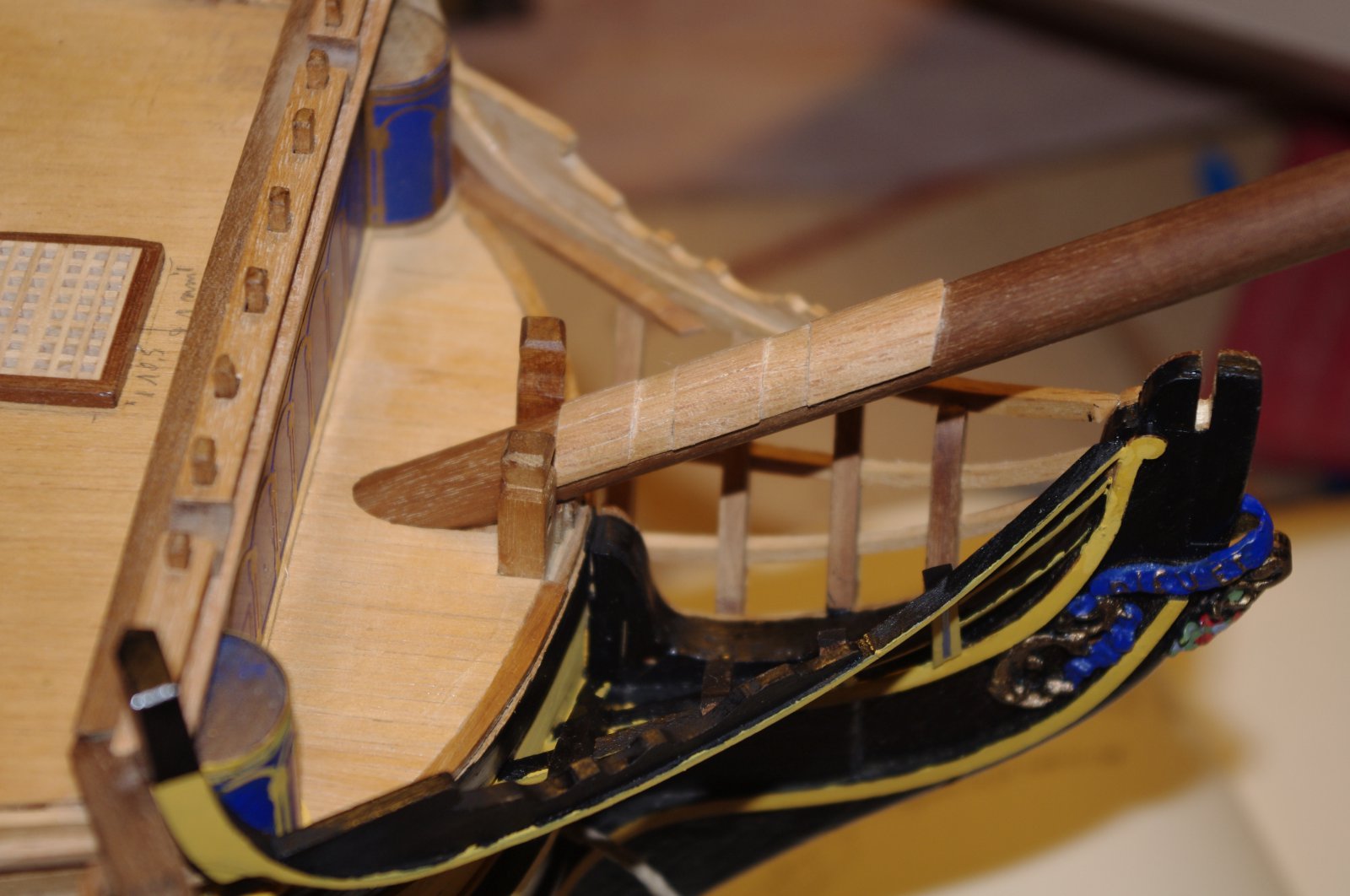

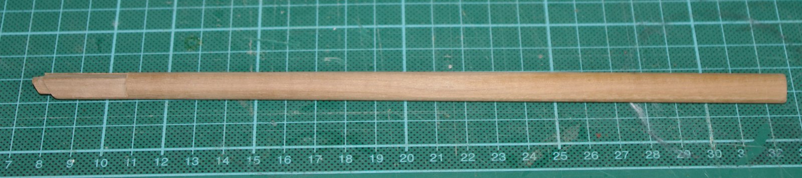

    28 mei 2016 Het zadel op de boegspriet voor de “gammoning” (het steekt hier nog een beetje te ver naar voor, dat zal later nog ingekort worden.

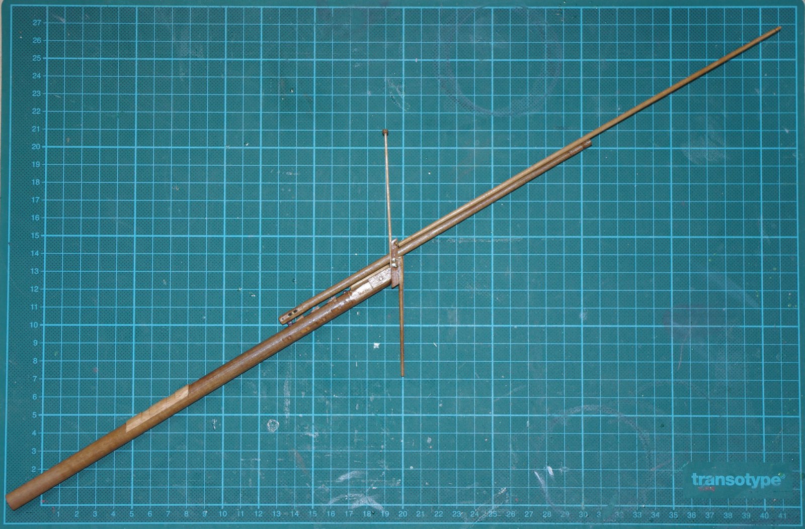

    18 juni 2016 De boegspriet met jiboom en flying jiboom, flagstaff en dolphin stryker.
    Het is inderdaad een heel eind dat voor het galjoen uitsteekt.

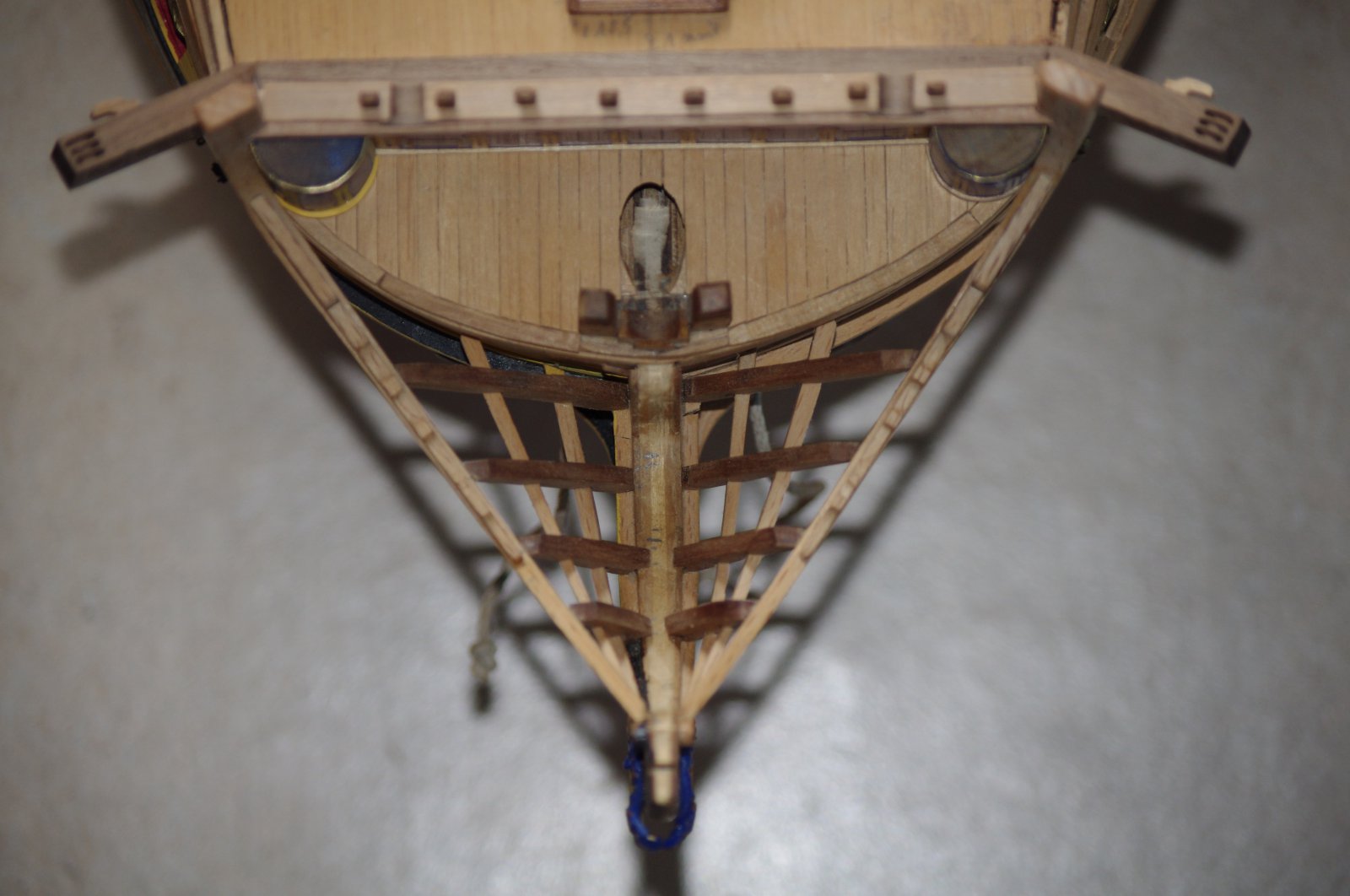

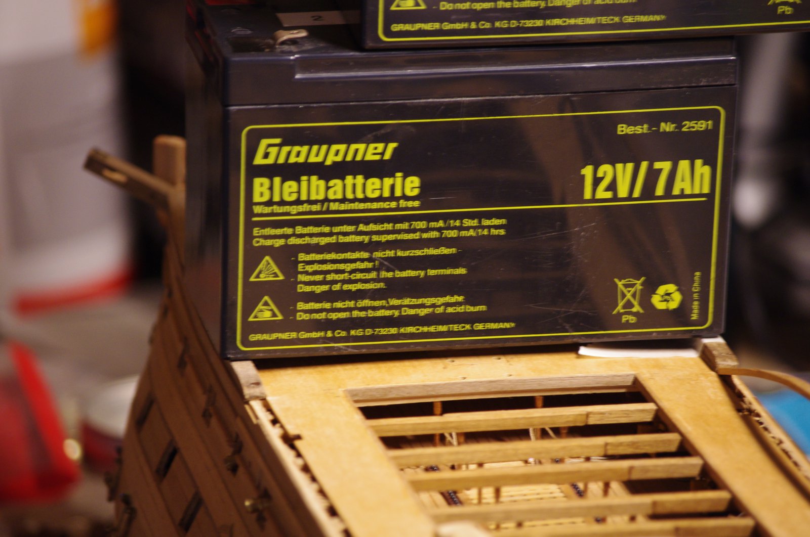

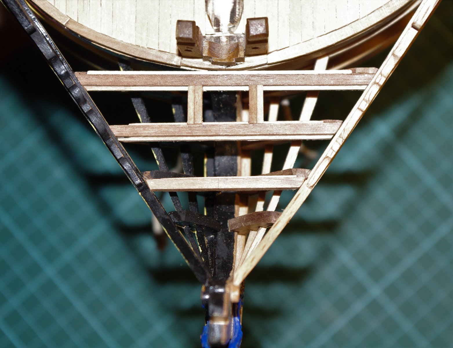

    en ook nog
    Begonnen met de balken waar de roosters op komen.

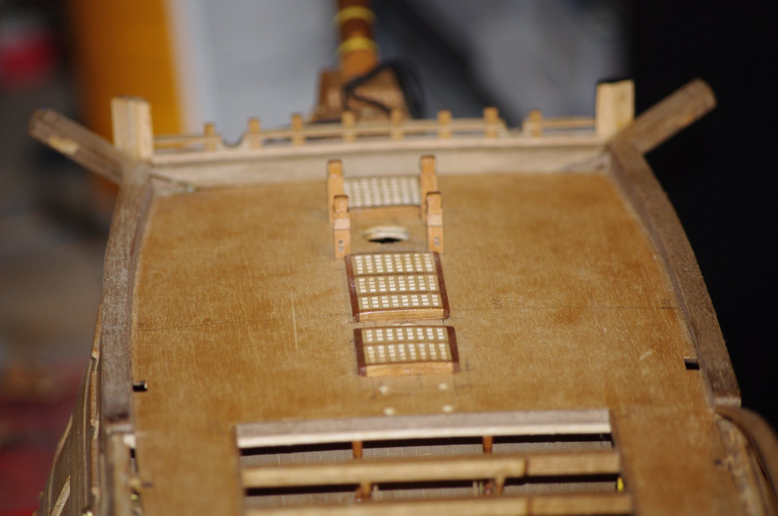

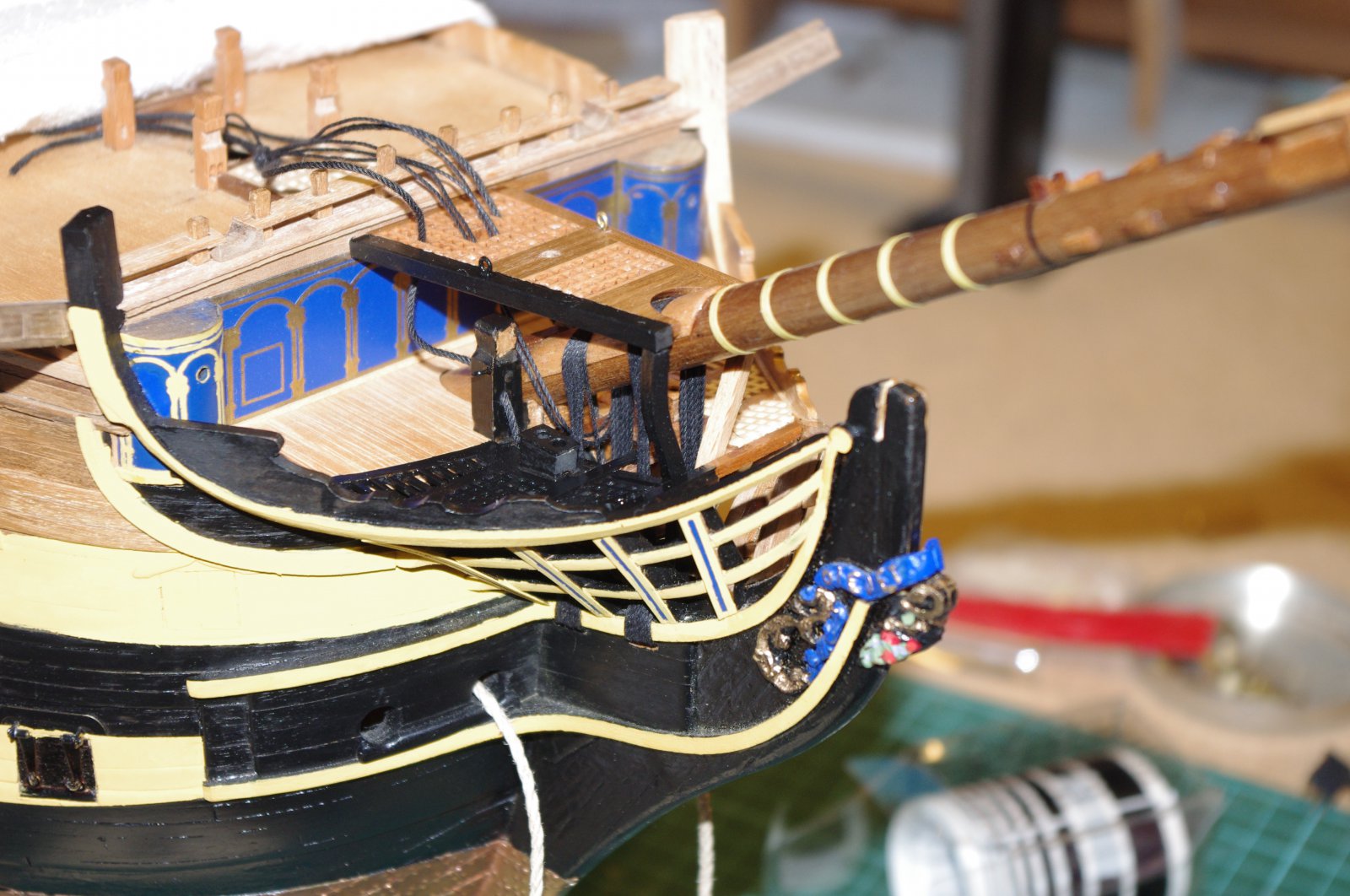

    19 juni 2016 aangevuld met de balken onder de “seats of ease” . Voor de roosters geplaatst worden moet eerst de gammoning aangebracht worden en alle andere touwen die onder die roosters door lopen.
    Het zadel is intussen ingekort.

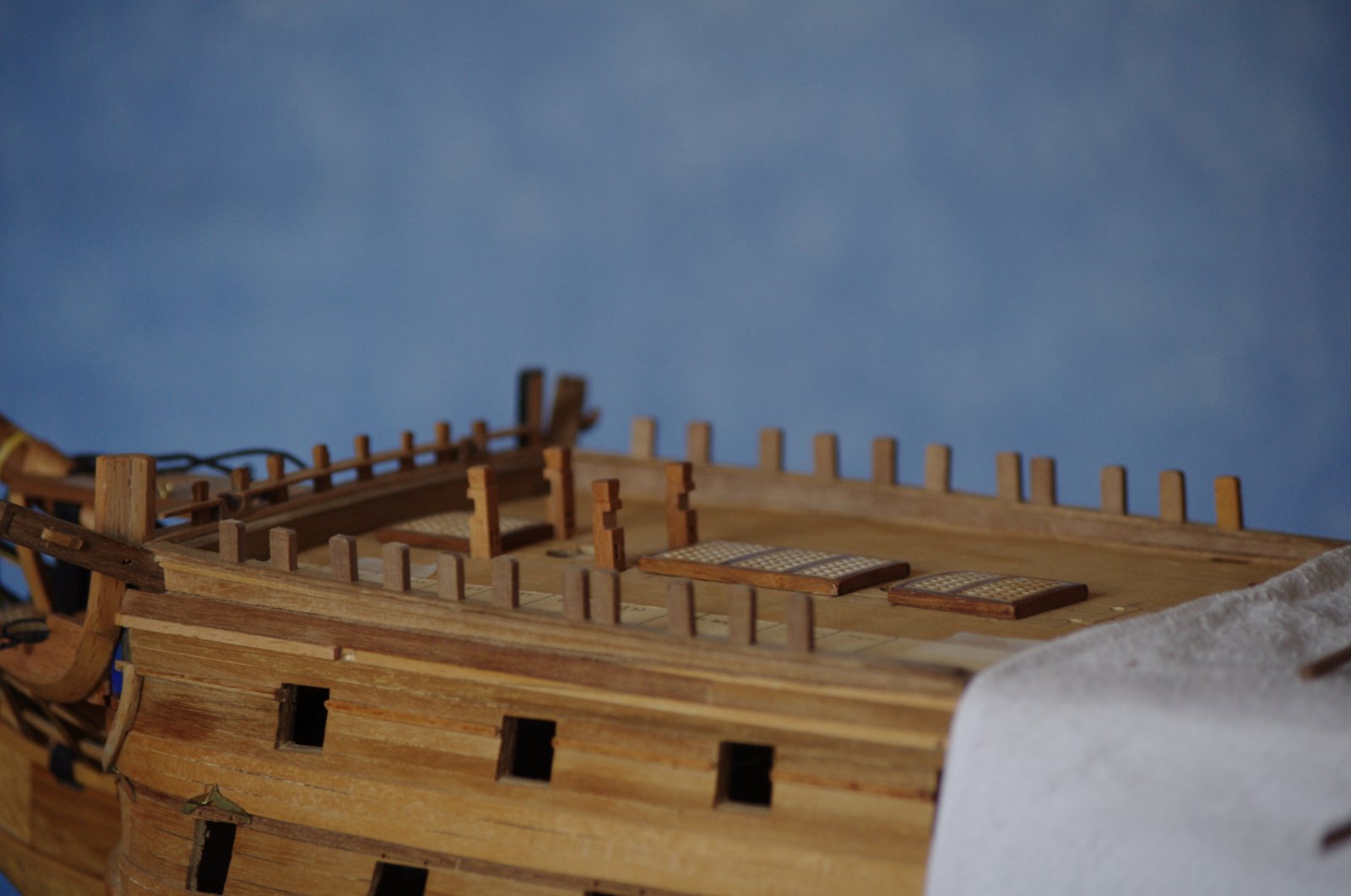

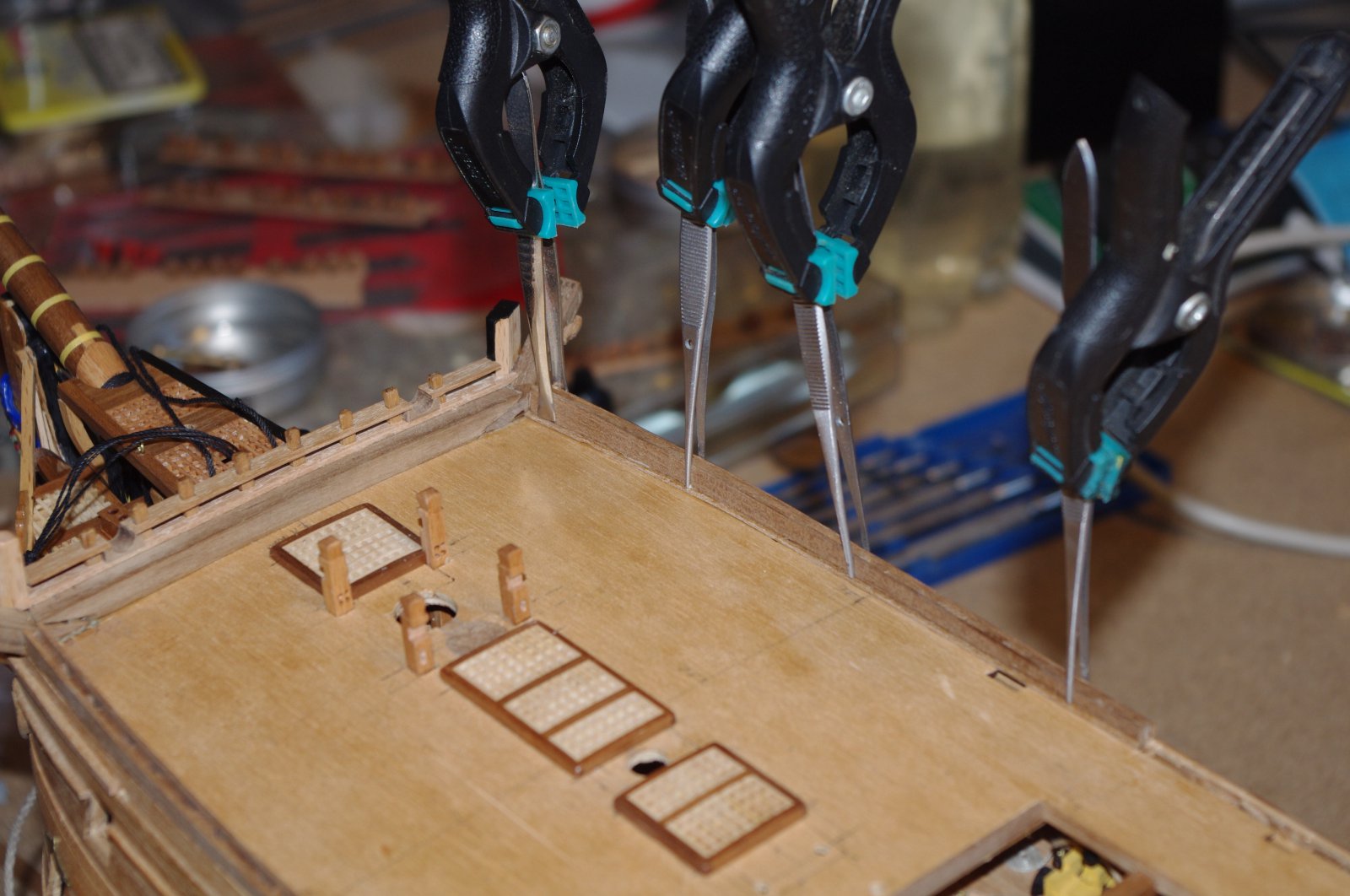

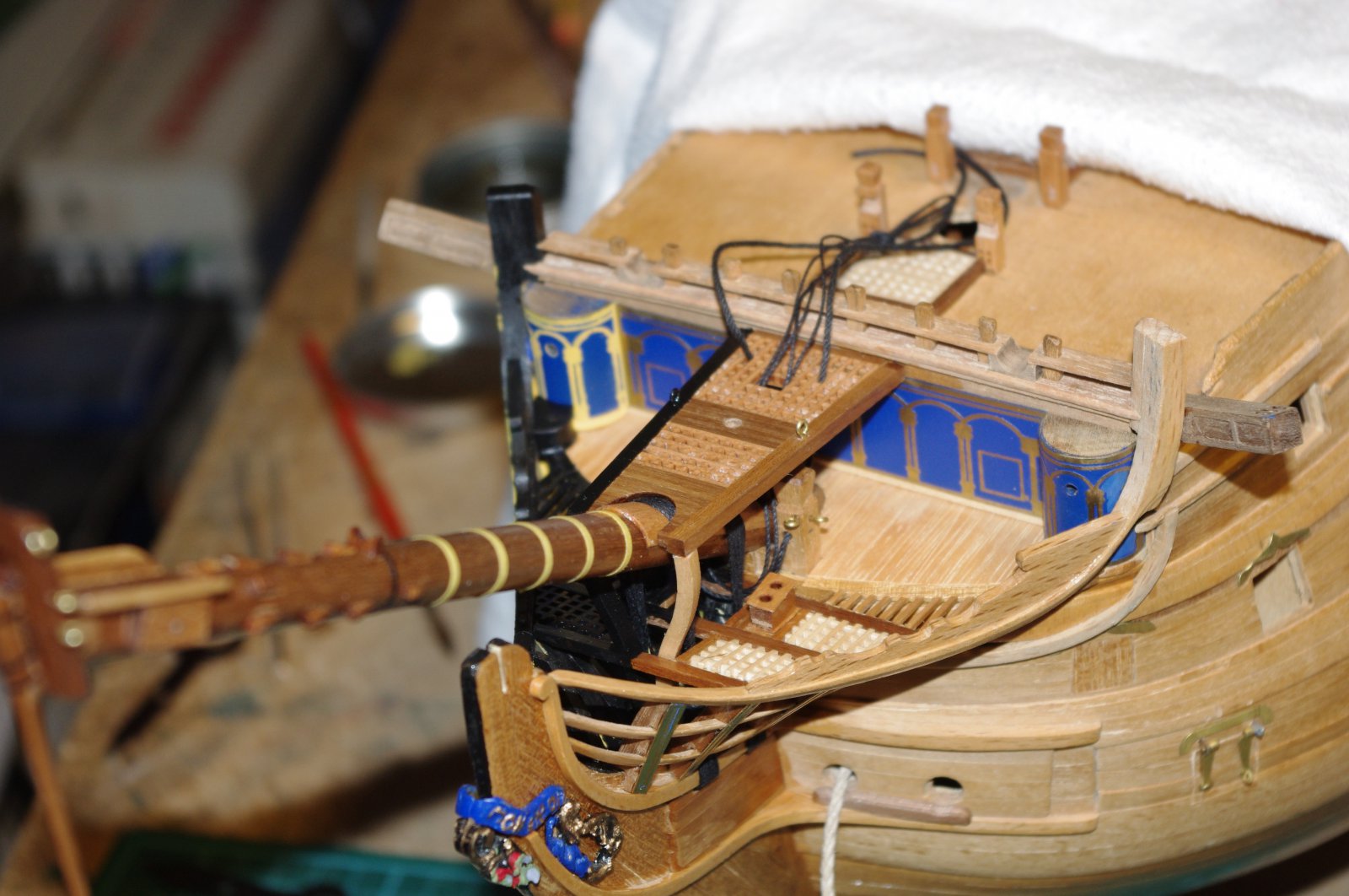

    18 juli 2016 Gammoning en de onderdelen van de stagen die door de “knights heads” en de gammoning knee” lopen geplaatst alsook de “marines walk”
    Ook de 6 toiletten zijn geplaatst: 2 dubbele naast de gammoning en 2 enkele in de hoeken van de railing en de “round houses”

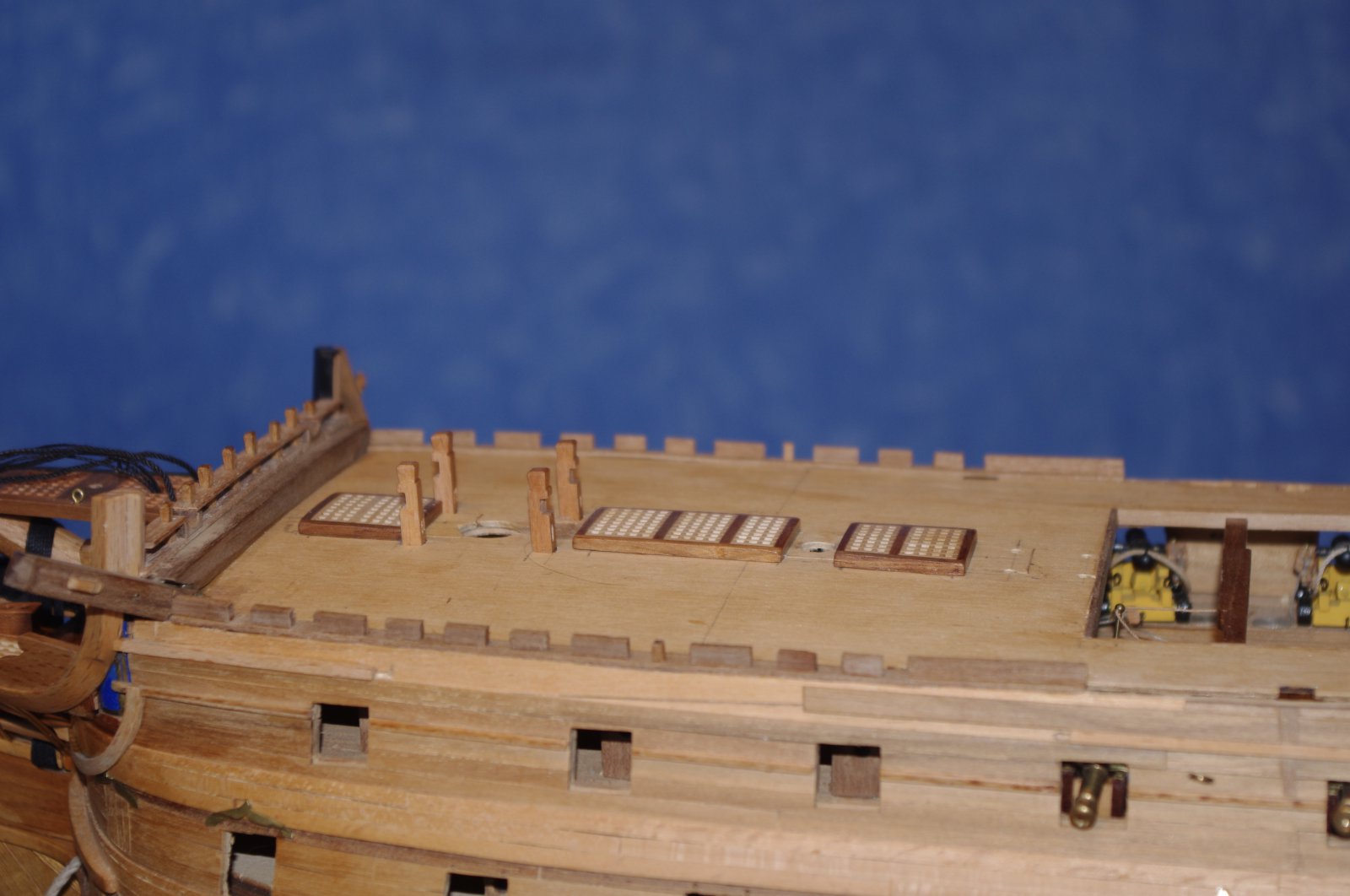

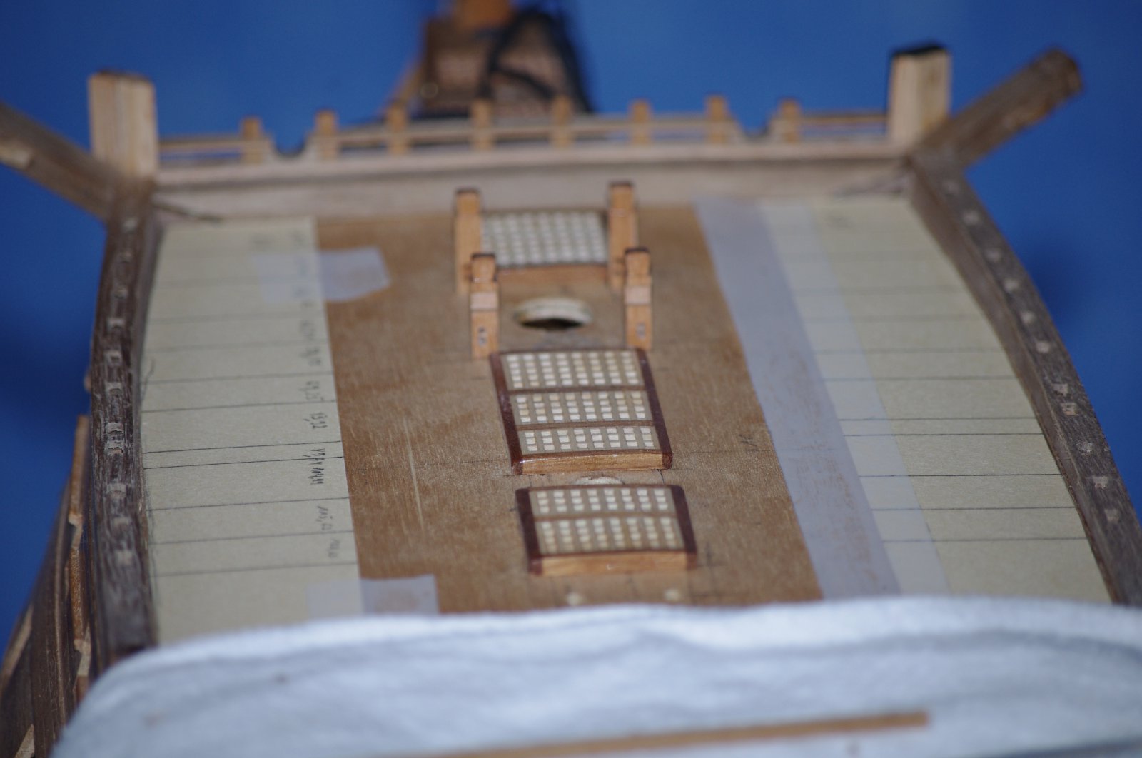

    11 september 2016 Verschansing van het voorkasteel met de bolders.
    12 september 2016, beide zijden geplaatst, de kern is opgebouwd uit noten balkjes van 2 x 4 mm, met uitsparingen waar de bolders gaan komen.
    De zijkanten zijn gemaakt van noten 1 x 6 mm

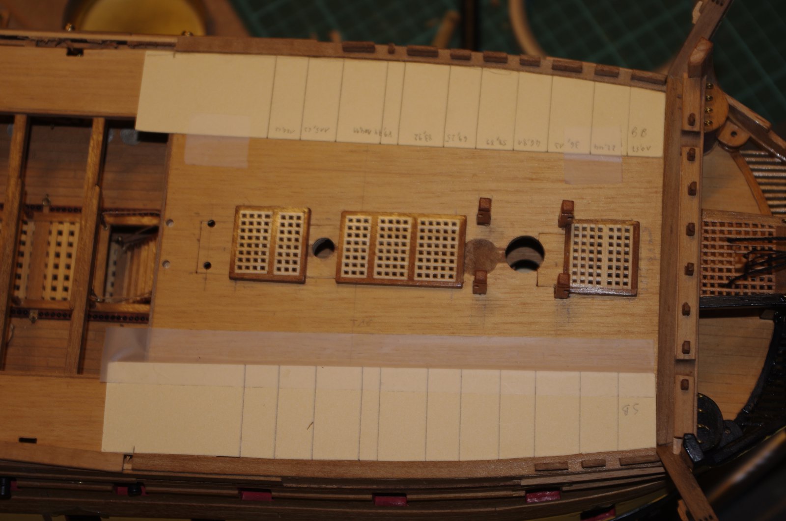

    16 september 2019 Aan de hand van de template die ik gebruikt heb voor de kern, de plaats bepaald waar de openingen voor de bolders in de potdeksels moeten gemaakt worden.

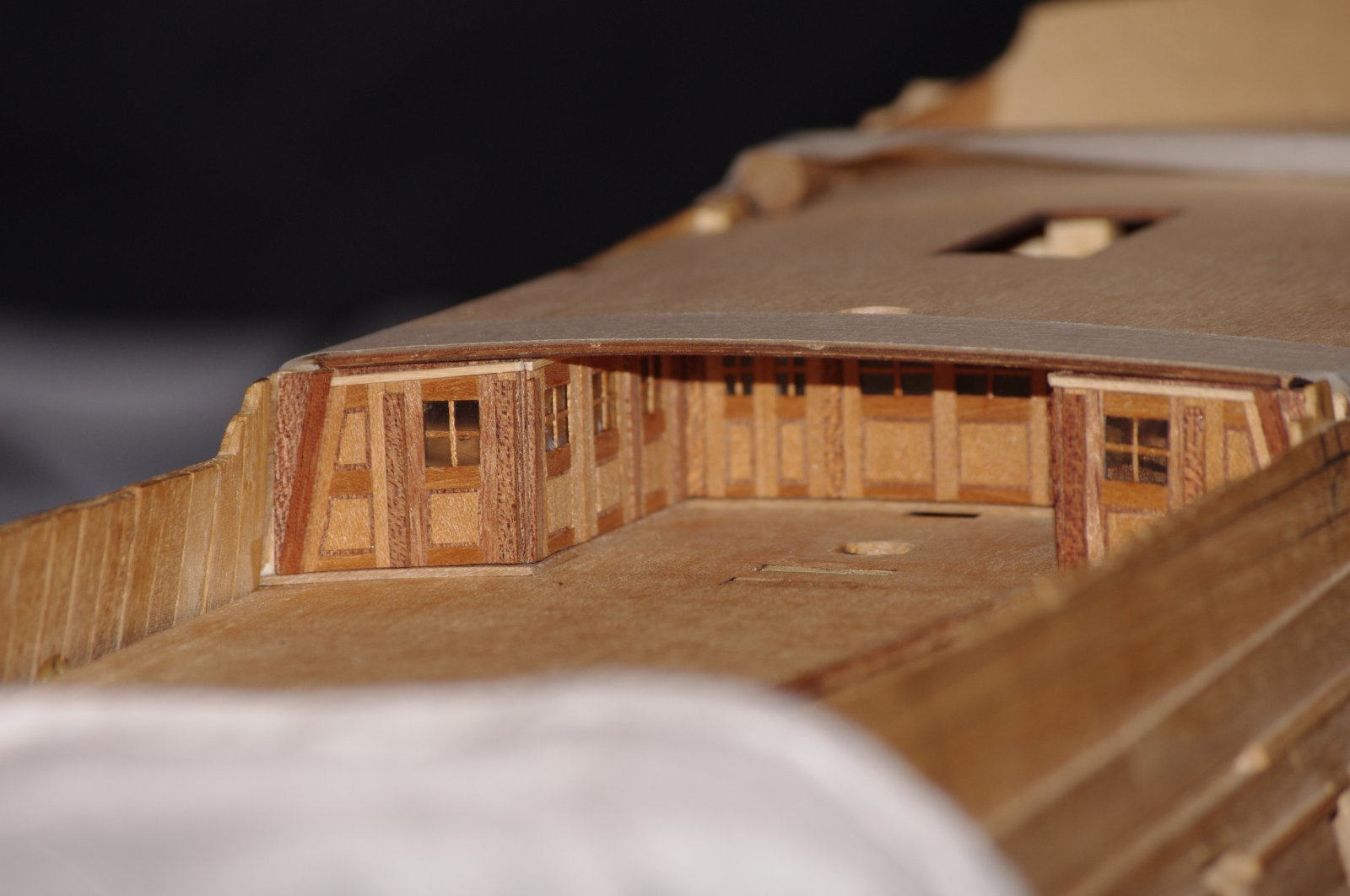

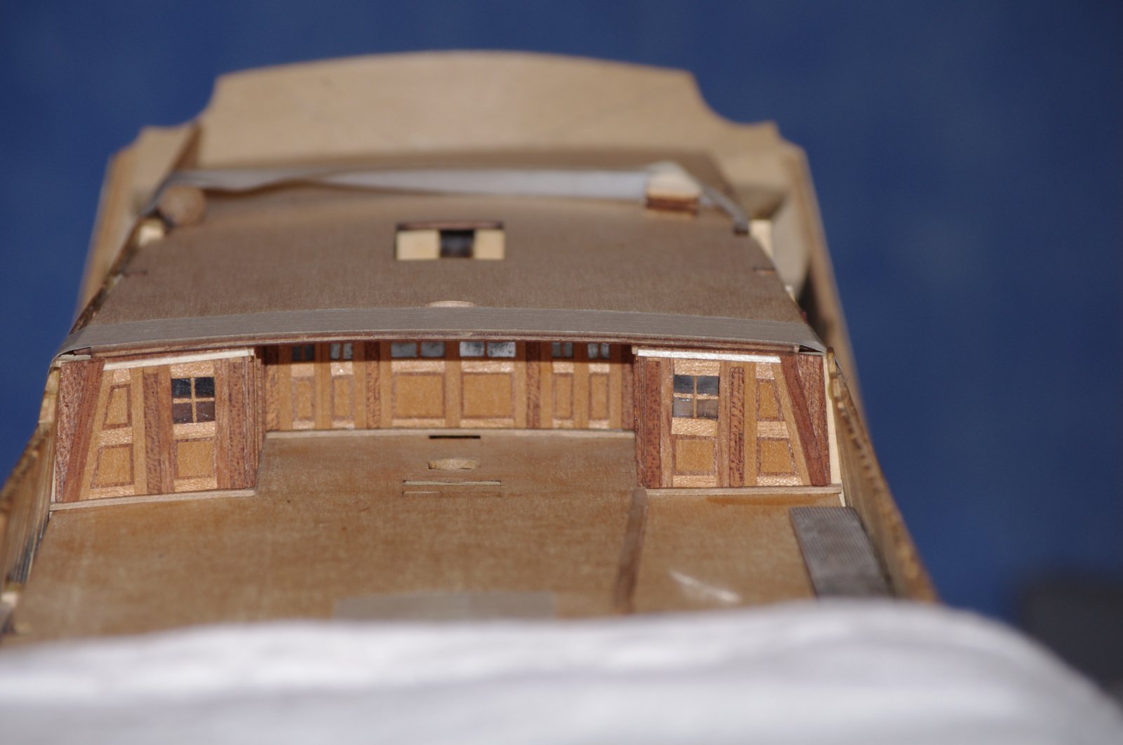

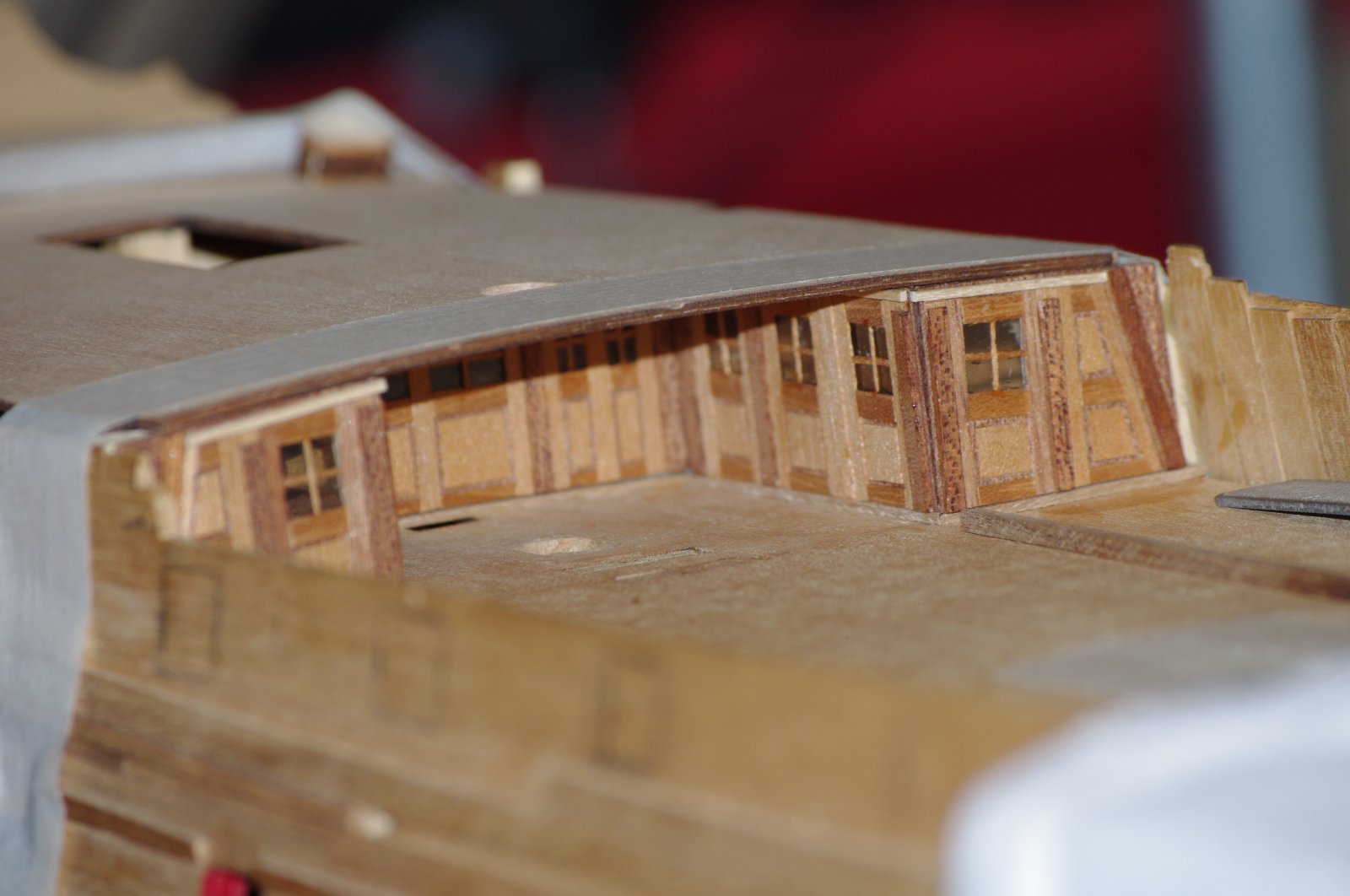

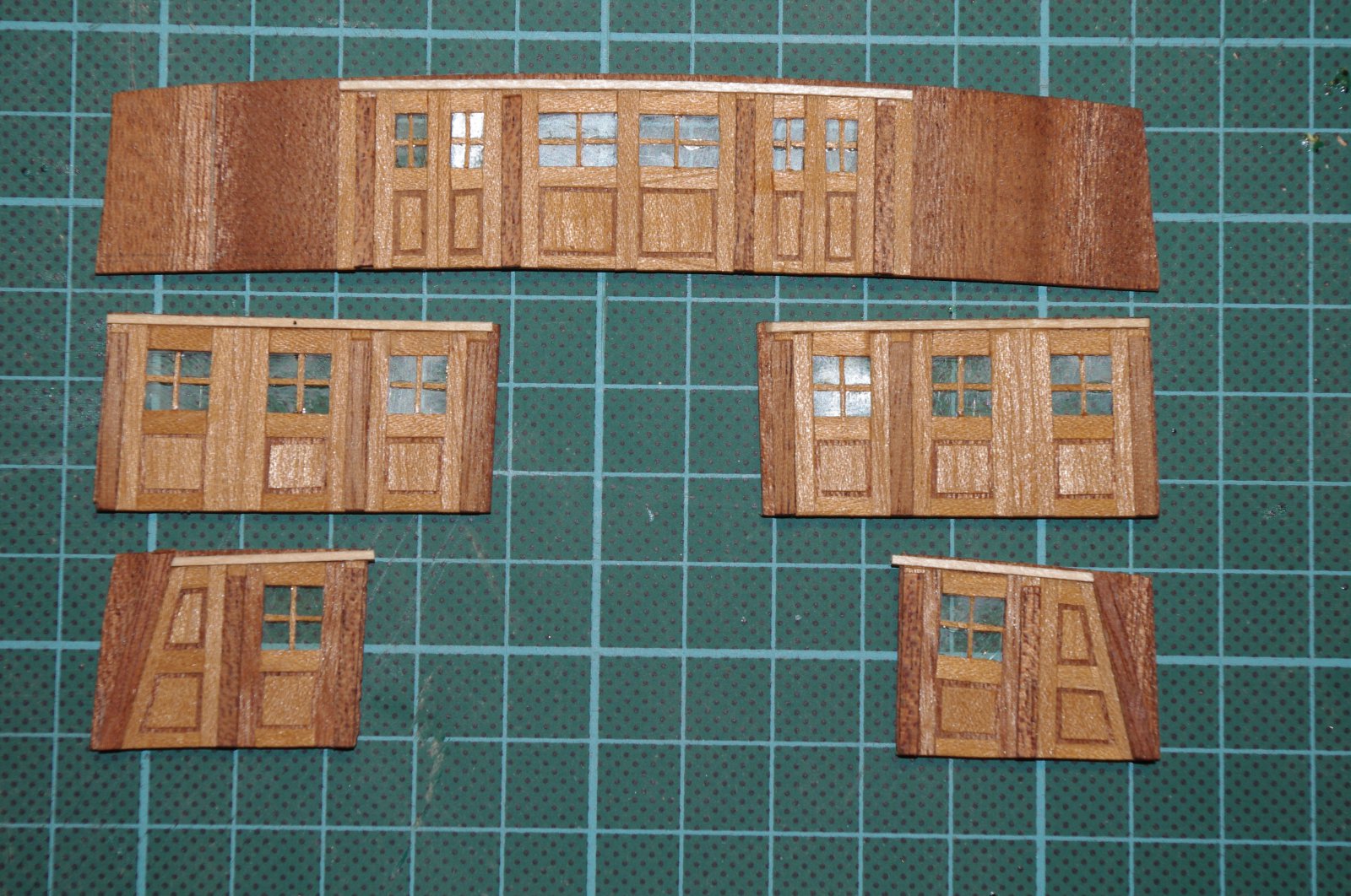

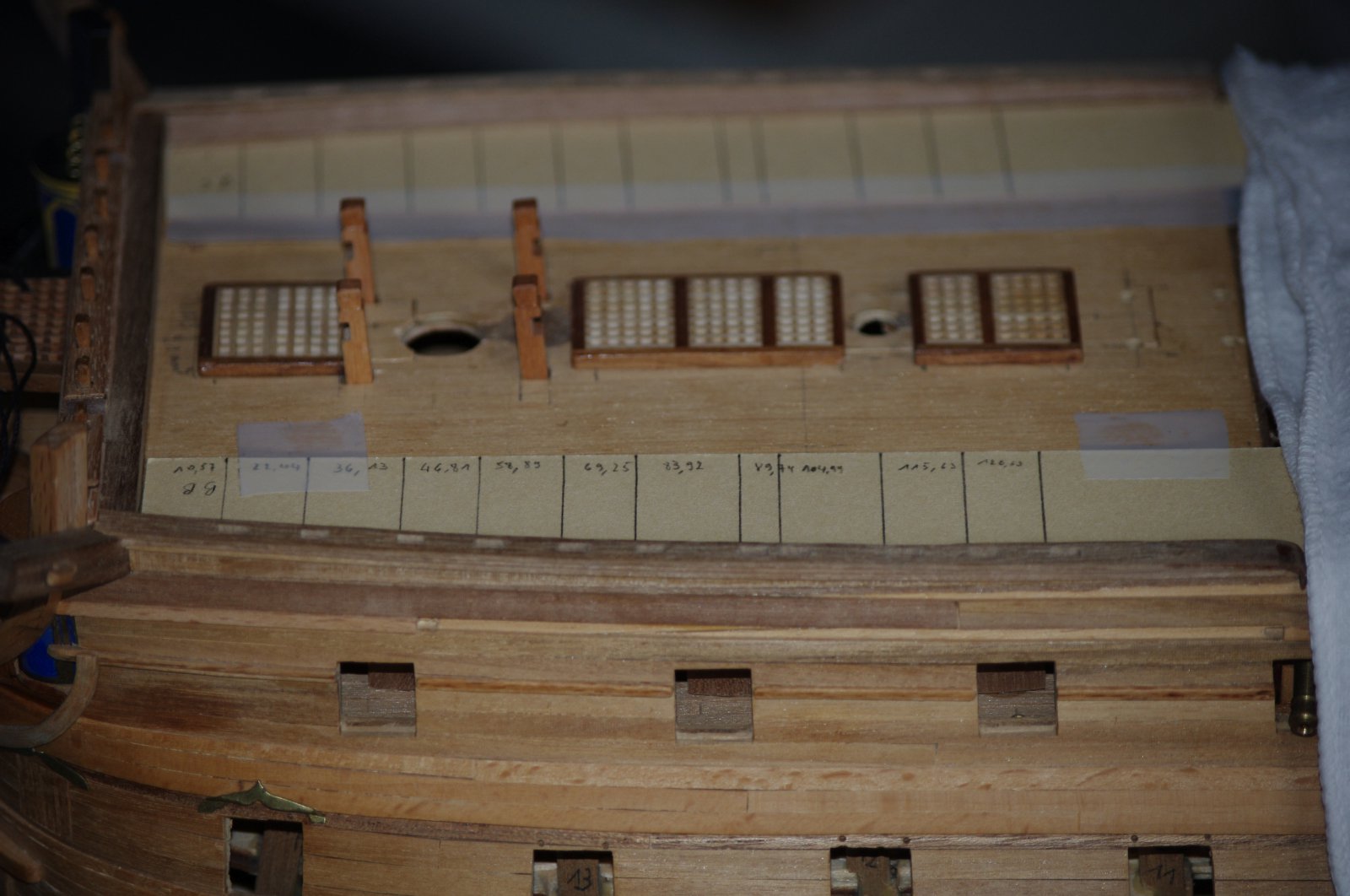

    21 november 2016 De wanden van de cabines van het quarterdeck.
    De basis is mahonietriplex, de opbouw bestaat voornamelijk uit mahonie balkjes, en cederfineer van bij de betere sigaar die mijn vader vroeger rookte IMGP3052.JPG IMGP3062.JPG IMGP3063.JPG IMGP3064.JPG .
