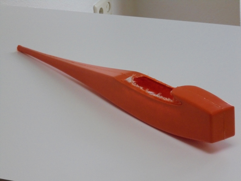

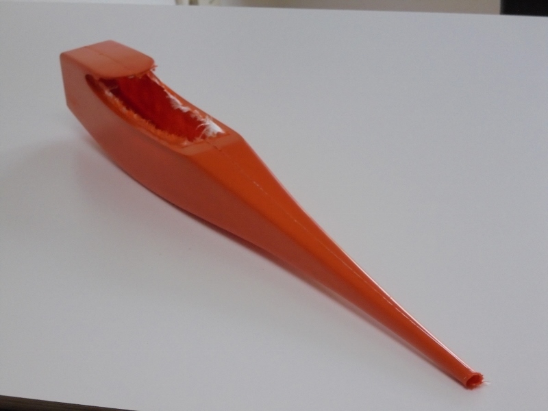

    Aangezien er wat "reparatie werk" nodig was na afgelopen wedstrijd m'n romp malletje maar eens uit het stof gehaald.
    Eerste rompje met oranje ingekleurde epoxy. Is wel fijn, geen stinkende spuitlak of gelcoat. Wel is nu alles oranje in m'n bouwhok.
    Best redelijk gelukt, is m'n 4e rompje.. Het is een beetje doorzichtig oranje, prima om te racen.
    Nu nog even afmaken..
    Tjarko

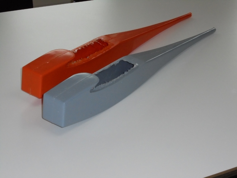

    Zo nog een...
    Tjarko

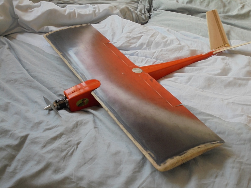

    Zo hij vliegt weer.
    Nieuw rompje, vleugeltje had ik nog, en de rest was opnieuw bruikbaar.
    Gaat lekker strak, 2 afstelvluchtjes en klaar voor de volgende race.
    Vreemd genoeg gaat deze beter dan de vorige, met witte romp, zelfde vleugeltje.
    Die ging bij het inrollen vanzelf up.. doet deze niet.
    Oh ja daar kwam ik nog achter, de vleugel zat vroeger 1/2 cm uit het midden...Dat is niet fijn dus.
    misschien ga ik de rompnaad nog netjes vullen met oranje hars, en zo..
    Maar eerst de F5D spullen klaarmaken voor Elfsfleth volgende week.
    We hebben een Go...:)
    Tjarko
