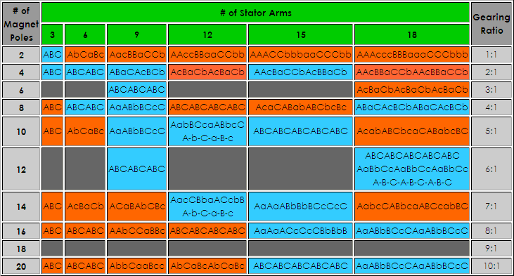

@Martijn, ik zie dat ik aan het tikken was terwijl jij al postte. Het gaat dus om een oude turnigy vs. NTM. OK helder!
Ha Martijn,
Ja dat maakt wel uit 10 of 14 magneten!
De wikkelingen kunnen van gelijk type zijn, maar toerental is anders.
Gear ratio is 1:5 vs 1:7. en dan bedoelen ze niet de tandwielen, maar het aantal fase schakelingen per rotor omwenteling. (denk ik).
Met gelijke wikkeling zou het een fors verschil in toeren zijn, dus dat wordt gecompenseerd met meer of minder turns.
Dus die met 14 magneten heeft minder wikkelingen dan die met 10 magneten. Nog knap dat het enigszins in de buurt zit.
Het is waarschijnlijk een standaard dLRK wikkeling overigens.
