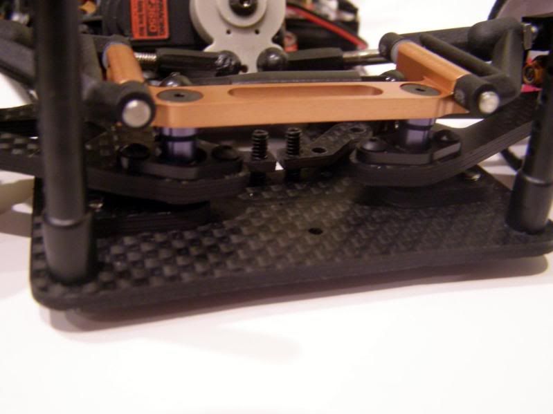

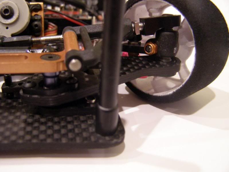

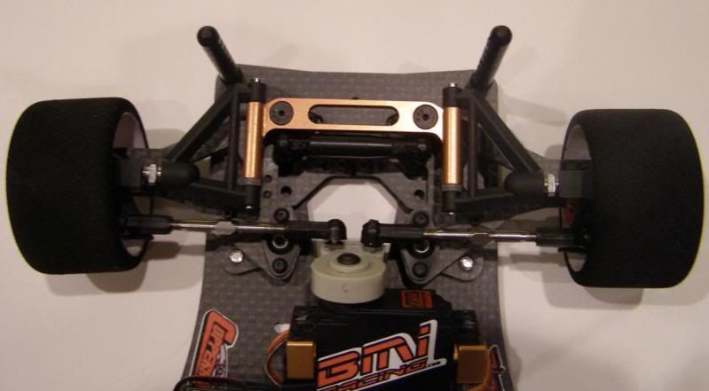

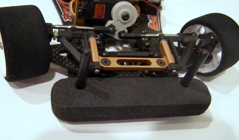

BMI is met een nieuwe voorophanging uitgekomen voor de Copperhead12 auto. Op dit moment zijn ze de ophanging ook voor de Copperhead10 (WGT) aan het testen én een heuse 235mm Pro10 staat ook op het programma... Ook zal deze ophanging binnenkort passend verkrijgbaar worden voor andere 1/12 pancars.
Samen met de Yokomo R12 is BMI nu de enige die een productie ophanging heeft met onafhankelijke onderste draagarmen. Ik moet zeggen, de nieuwe voorkant van BMI ziet er erg goed uit!!! :mrgreen:

Ziet er inderdaad erg goed uit, zijn auto's zijn altijd erg doordacht.
Ik heb zijn draadje ook gevolgd op rctech en het valt me op dat hij het vooral heeft over het feit dat het frontend goed voelt en snel in de bocht is etc. Maar hij heeft het nooit over tijden. Ben benieuwd wat er geschreven gaat worden over dit frontend.
En toch een beetje jammer van de kleur ;-) Smaken verschillen..
wordt er nog iets gedaan aan die twee origineel grijze paaltjes onder die koperkleurige aluminium brace?
Tja, over nieuwe snelheidsregelaars hoor je ook eerst hoe het een "very smooth throttle control" heeft zonder dat er exacte tijden/snelheden/vergelijkingen doorgegeven worden. (blijkt achteraf dat het tijdens een shortcourse race is getest :rolling:)
We zullen het zien tijdens het indoor seizoen hoe die het opneemt tegen de "verouderde" sliding kingpin technologie. Ik ben in ieder geval wel zeer benieuwd :D
Een ding kun je hem ieder geval wel geven, dat het behoorlijk out of the box denkwerk en designwerk is.
Geen idee, laat het je wel weten als hij er is... ;)
Net wat je zegt Alexander, het heeft geen nut om er snellere tijden bij te zetten. Als rijder A er snellere tijden mee neerzet wil dat niet persé zeggen dat rijder B dat ook gaat doen.
Het voordeel aan deze ophanging is dat er gewoon minder stelwerk in zit en dat je de rijhoogte aan de voorkant in kan stellen zonder dat je iets van de auto af hoeft te schroeven. Een inbussleutel en wat set-screws is genoeg om het in te stellen. De "flex-plates" die de ophanging gebruikt als vering zijn er in twee diktes (1,5 & 1,8mm) en de demping komt van de tube demper die ertussen zit...
