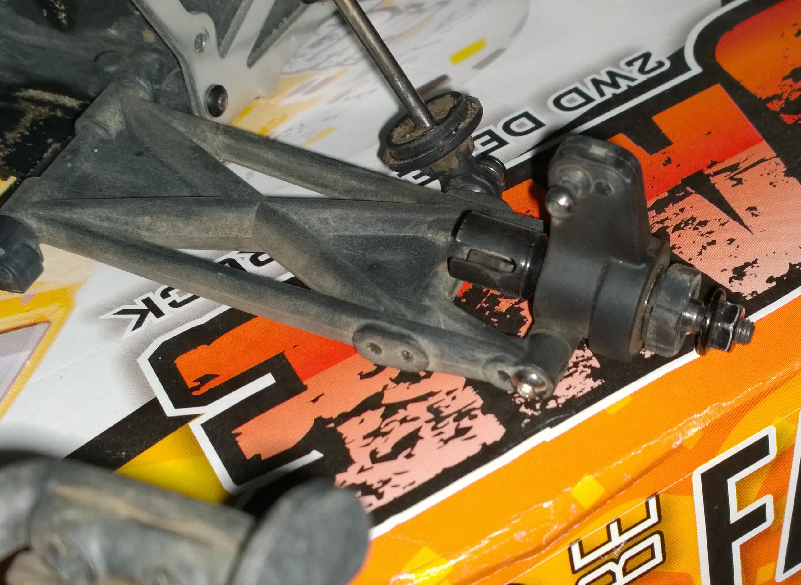

Aan het eind begon de auto wat bijgeluiden te maken en bij nadere inspectie bleken de steekassen redelijk uitgewoond te zijn. Vooral de linker:
Doe ik mezelf te kort als ik dit als "gewone" slijtage beschouw na een stuk of 15 acculadingen? De uitgaande assen van het differentieel en de dogbones zien er nog wel goed uit.

Hier een foto van mijn MEGA Mojave wheels cups, waarmee minstens 15 6000mAh 2S accu's zijn leeg gereden met een 3520kV 4-polige brushless motor erin. In principe zijn alle onderdelen gelijk aan die van jou, ook de wheel cups. Echter mijn vermoeden is met de nieuwe 2015 modellen dat deze van een minder hard staal zijn gemaakt.
wp_20150730_20_37_51_pro-jpg.179233
Je ziet slijtage, maar lang niet zo veel als bij jou auto.
Voor de volledigheid: we racen altijd op stoffige zandgrond en klei. En ook is deze auto meerdere malen kopje onder gegaan in onder andere vreselijke klei :p
