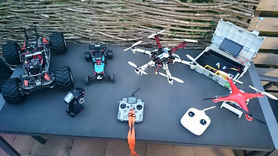

Hallo,
Ik heb een paar weken geleden ook een Arrma raider mega gekocht. Wilde graag een kleinere auto, omdat ik ook met een FG monstertruck rij. Alleen vanwege de grote niet altijd overal kan rijden.
Helaas tijdens het testen nadat ik zelf een ontvangen (sr410) had ingebouwd deed de servo raar. Andere servo getest en bleek de originele servo defect. Gelijk vervangen door een savox en een losse BEC gemonteerd en alles werkte weer prima.
Naar 2 meter rijden rook uit de motor. De winkel gebeld en moest de servo en motor opsturen.
Van de week de winkel maar is gebeld hoe het zat en de servo wordt onder garantie vervangen maar de motor helaas niet wat ik een slechte zaak vind.
Heb bij een andere winkel een set gekocht van Hobbywing. Wat een vermogen zit er nu in zeg.
Heb al heel wat accu's leeg gereden. Rij op 11,1v 2200mah en 7,4 3600mah op elke accu kan ik ong. 30min rijden. Gebruik geen lipo cut-off op de esc maar een lipo buzzer (3,2v) wat super werkt.
