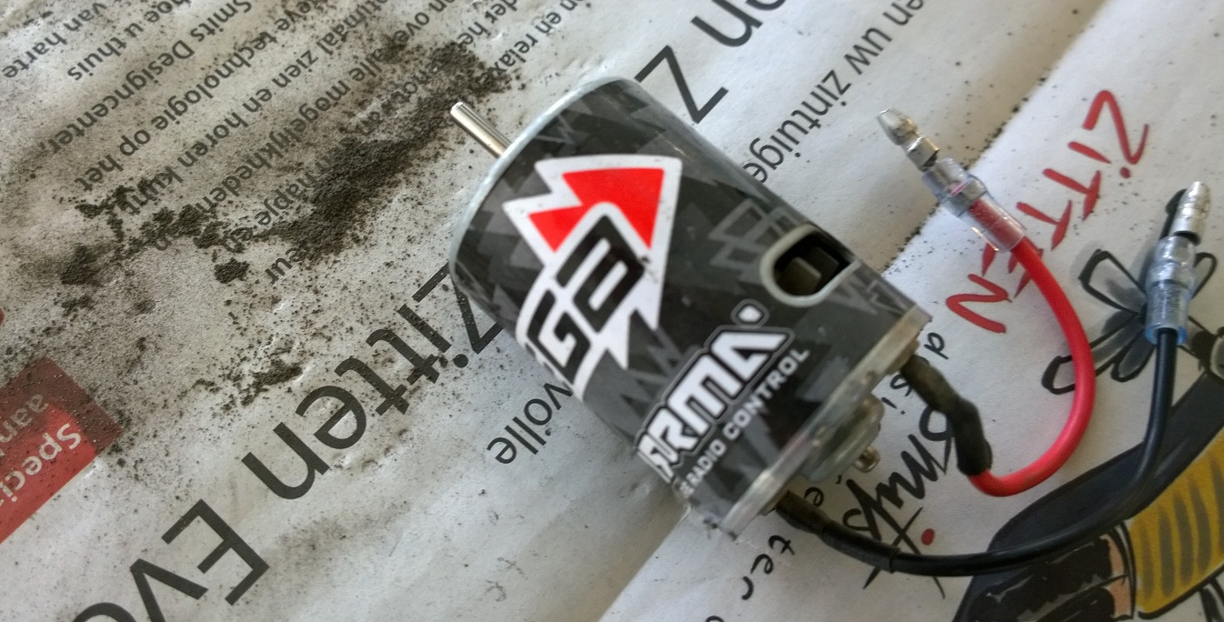

Het is ook niet de motor die te heet wordt, maar primair de twee borstels.
Helaas heb ik geen macro camera, anders had ik ze weleens gefotografeerd.
wp_20141109_14_52_15_pro-jpg.178604
Hier een foto van mijn motor die helemaal niet warm werd, het poeder is een van de borstels. Compleet weg!
Dit na 10 minuten off-road (circuit) op 2S 6000mAh.
