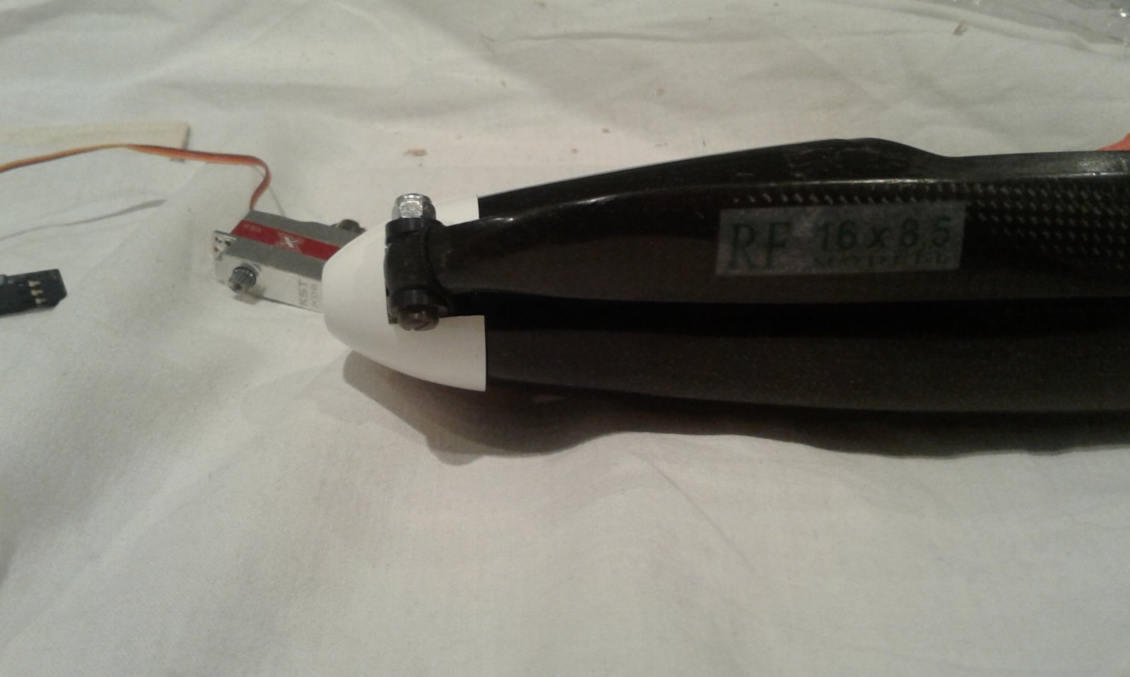

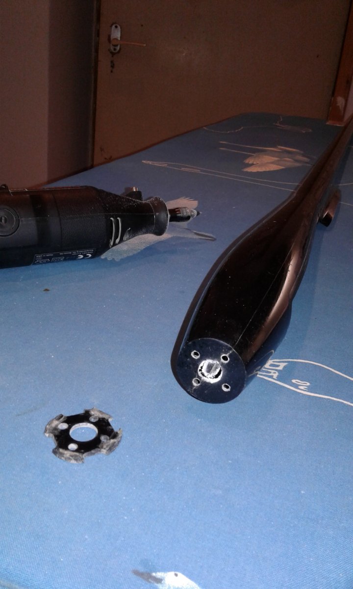

    Vanavond maar eens begonnen met het motorspant te boren, een oud spantje als mal gebruikt.
    Al snel zie je dat de motor met spinner (1025 van Schambeck die ik wil gebruiken), beter past als het motorspant een tot anderhalve mm naar binnen is geplaatst. motorspant.jpg
    Ik hou bijna anderhalve mm ruimte tussen romp en spinnerdop omdat een ring op de motoras direkt tegen het middendeel (meenemer) aankomt. Normaal kunnen er nog stelringen extra tussen geplaatst worden zodat bij een forse landing de krachten van de impact via deze "verdikte as" afgevoerd worden naar de motor. Eens zien hoe dat aangepakt kan worden, overigens is mijn spinner 30 mm en de romp maar 28.
    Verder kwam ik er achter dat een oude strijkplank een prima hulp is om wat op te leggen. De bekleding doet prima zijn werk en voorkomt beschadigingen tijdens het dremelen.

    Dan gebruik je je oude motorspantje toch gewoon als ´spacer´? Schuift je motor mooi 2mm naar achteren op..
  10. jowa
    jowa
    22 apr 2014
    269
    oost Gelderland
    Dat had gekund als er voldoende ruimte was tussen middendeel en de bevestigingsboutjes. Met een 'spacer' win ik slechts 0,5 mm! Een spacer icm verzonken boutkoppen is waar het naar toe moet.

    Ik bedoelde een spacer achter het ingelamineerde motorspant, voor de gearbox. Zo doe ik dat ook in al mijn f5b modellen, omdat anders de prop niet vergenoeg naar achteren kan. De motor wordt dus de dikte van je losse spantje naar achteren gezet, lijkt me 2mm zo van de foto. Soms gebruik ik zelfs twee spacertje, zoals bij de NEU motoren waar het voorste lager wat verder uitsteekt.
  13. jowa
    jowa
    22 apr 2014
    269
    oost Gelderland
    Gerben, je bedoelt dat je het ingelamineerde spant, op een buitenring voor de steun na, weghaalt? en een andere achter de overgebleven ring lijmt?
    Dan komen de boutjes ook verder in de romp. Lijkt me goed. Als je wat anders bedoelde begrijp ik je niet helemaal.

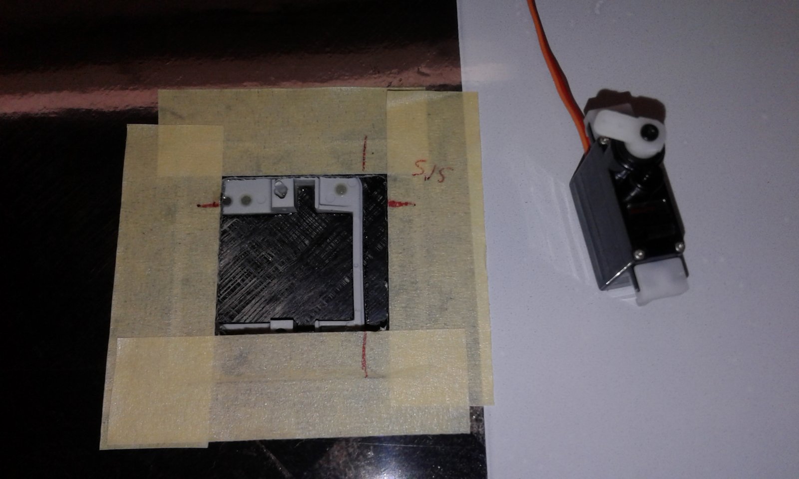

    Vleugelservo's kunnen er in. Toch maar voor originele aanpak gekozen. Als het nodig is kan de servo er gemakkelijk uit zonder veel wrikwerk. De afmetingen van de opening zijn gemaakt voor dit type servo. Hoe Alex de servobevestiging heeft bedoeld weet ik niet. Ieder op zijn wijze. Ik ben wel benieuwd of iemand het nodig vindt om de onder- en bovenschaal (specifiek van de El Niño) ter hoogte van de servoschacht te verbinden.

    Zelf heb ik de servo's voorzien van papiertape en daarna in gelijmd. Boven en onderhuid heb ik niet verbonden. Een knal harde aansturing is nergens voor nodig bij F5j snelheden. Omdat ik binnen 10 landingen al een setje tandwielen gestript had van de Graupner Des 428 op flap heb ik deze vervangen voor MKS 3100. Daarbij heb ik in de aanstuurstang een V-tje gebogen zodat bij een landing waarbij de flaps de grond raken de flaps een centimetertje terug kunnen buigen zodat er niets gestript word.

    Alex dank, V-tje had ik zo snel niet aangedacht. Stuurstang 1,5 mm?
