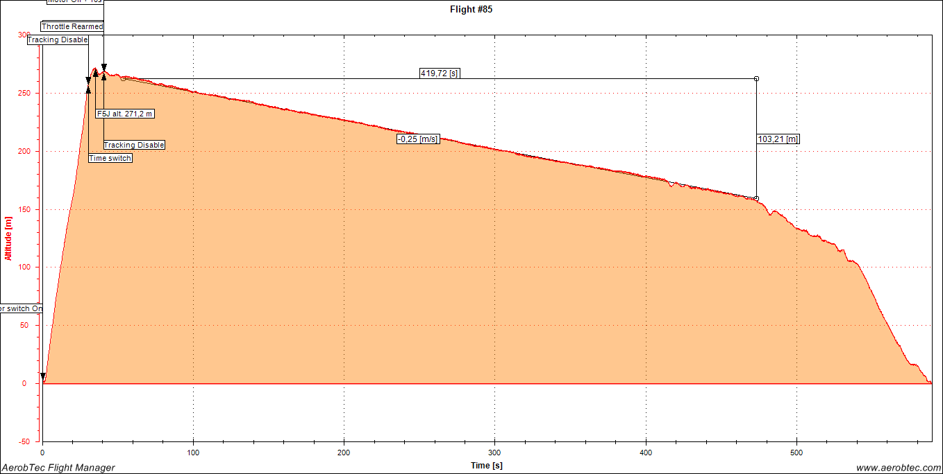

Tijdens de F5J wedstrijd in Alkmaar bleek, voor de middag rond elf uur, dat de El Nino goed kon meekomen met de vliegtijd. Ik was ook tevreden over de glijhoek van het model. Tijdens een periode van circa 420 seconden heb ik een "sinkrate' gevlogen van 0,25 m/s volgens de log van de Altis. Andere logs laten zien dat 0,20 m/s ook mogelijk was (door andere modellen en toppiloten). Is er iemand die kan aangeven waar de meeste winst te behalen is binnen de modelkarakteristieken, zoals vliegsnelheid. Maar misschien ook naar andere omstandigheden zoals vlieghoogte, zoals Karel opmerkte.
Ook interessant zijn de logs van andere modellen zoals de Perfections, Volo, Ultima, Xplorer, etc. Als iemand ze wil delen; zou leuk zijn.

0,25m/s is ongeveer de minimum daalsnelheid van alleen de vleugel die bij het minimaal toelaatbare gewicht theoretisch gehaald kan worden. Met romp, stabilo, en kielvlak als extra weerstand is dit altijd iets hoger. Waarschijnlijk heb je in licht stijgende lucht gevlogen . S,ochtends in (dikke) lucht , optrekkende mist is de lucht vaak kompleet iets stijgend. Uiteraard heb je dan zoals gewoonlijk plaatsen met meer en minder stijging waardoor de verschillen ontstaan. Verder zijn er natuurlijk met iets meer of minder flap en een iets voorlijker of achterlijker zwaartepunt ook verschillen te maken.
Mijn VOLO had in de eerste ronde een daalsnelheid van 0,3. Ik zat in dezelfde groep als Karel maar vloog rechts waar het in de lucht lichter was in plaats van links waar het donkerder was.
Denk dat je alleen kunt concluderen dat de meeste modellen vanaf 200 meter de 10 minuten konden halen.
Starte je lager in niet aanwijsbare thermische omstandigheden dan was de keuze van de piloot de doorgevende factor of de tijd wordt vol gevlogen.

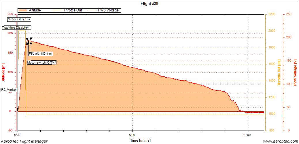

Mijn eerste ronde, groep 1. Gevlogen in de prut boven de bebouwing, links van de startplaats.
Model shadow, gewicht 1330 gr. Coach: Vincent.
    29,5 KB · Weergaven: 299

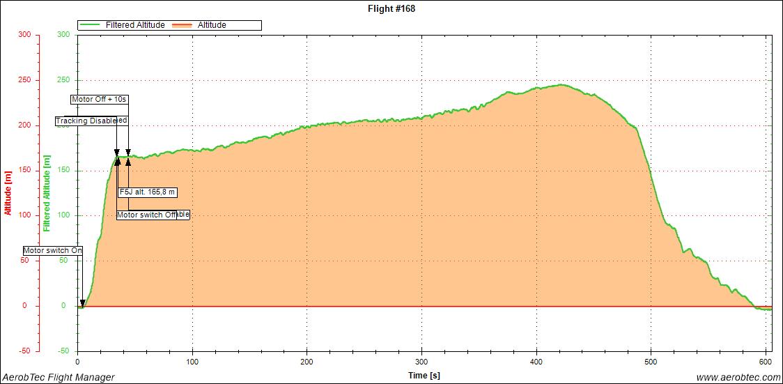

Mijn beste vucht met de pulsar 3200 was ronde 5. De ronde's daarvoor zaten tussen de 0,35 en 0,40 m/s sinkrate. De laatste twee ronde's hadden tekenen van thermiek.
Bijlagen
    47,3 KB · Weergaven: 251

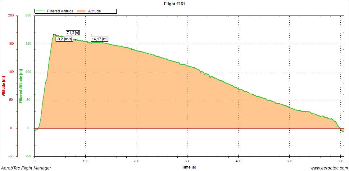

Ik heb eindelijk mijn altis ook uit kunnen lezen en ik schrik er wel een beetje van want ik heb niet 1 keer zo'n mooi strakke lijn omlaag gevlogen als jullie.
Dit was mijn 1 ste ronde, de eerste 70 seconden na 'motor-uit' geven een redelijke rechte lijn van 0,2m/s dalen maar daarna had ik kennelijk goede lucht, dus zegt die 0,2 eigenlijk niet veel omdat ik kennelijk in een goede richting ben gestart.

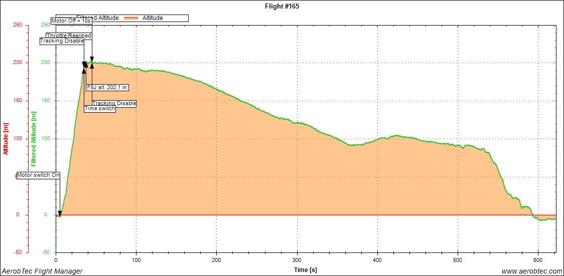

Ronde 2
Ik weet dat ik hier geregeld heb gedraaid omdat ik het gevoel had een beetje goed te zitten.
De grafiek geeft overduidelijk aan dat ik dat niet zat en heb daar 0,3m/s gedaald.

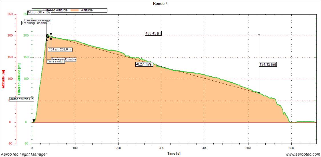

Ronde 4 lijkt dan nog het meest op een beetje een rechte lijn en haal ik 0,27m/s. maar hier was ook al wat activiteit in de lucht dus heb ik rondjes gevlogen en met thermiekstanden gespeeld.
