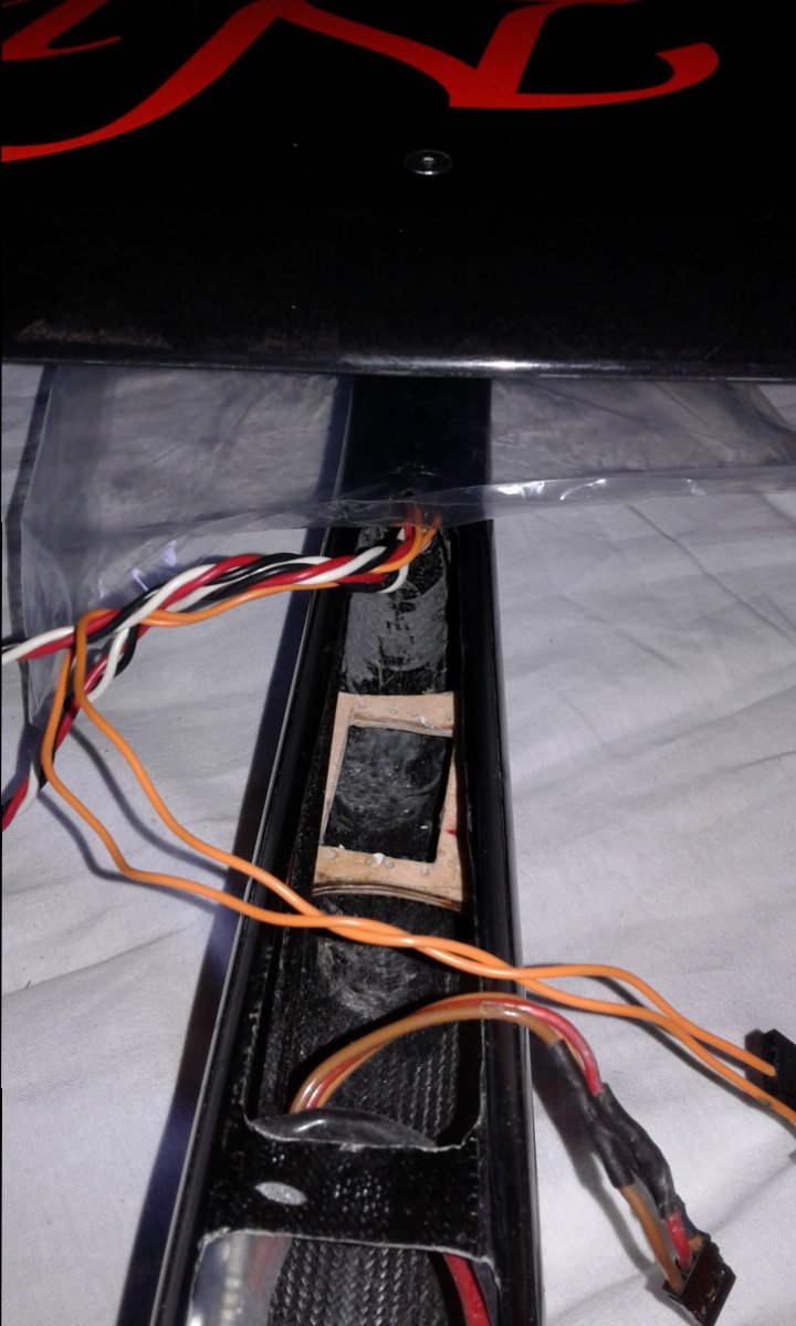

Ik zie op de foto nog vertind draad waar geen hotglue zit. Los van een mogelijkheid op kortsluiting via je carbon romp zal vermoeiing tot draadbreuk leiden. De kortsluiting zal hooguit servo's ruïneren, een draadbreuk kan je hele kist kosten. Ik hou het liever op (net) voldoende krimpkous. Op de overgang van vertind naar onvertinde draad moet de trek en vooral buigontlasting nog optimaal zijn.
@Rick NL, je hebt helemaal gelijk. Ik heb er inmiddels al een rupsje bij op gedaan. Ik hou van positieve kritische opmerkingen. Het houdt je scherp.
Zie ik het goed dat de contact/pootjes allemaal even ver van elkaar staan? Is het dan mogelijk de contra "stekker" er verkeerd om op te zetten ? Of worden ze vast gelijmd in de romp en in de vleugel. ?
Het zogenaamde huwelijk; met voor de veiligheid een stukje plastic ertussen. Inderdaad beide stekkers vastgelijmd. De servo's in de romp heb ik heel iets schuin gezet. De ontvanger kan dan (met behuizing) een mm verder naar achteren. De Altis er bovenop. Er zou dan genoeg ruimte moeten zijn voor de 3s 800 accu naast de regelaar. De ballastbuis is dieper in de romp verdwenen dan gehoopt en ballast wisselen wordt een uitdaging. @v-willy Wat je exact bedoeld kan ik me niet inbeelden, maar ik denk dat iedereen een verschillende opvatting heeft over de 'goede' aansluitsystematiek. Ik heb van de 9 contacten er 8 gebruikt. Omdat de vleugel er niet altijd(of nooit) gelijk parallel op de romp wordt gedrukt, maar eerst altijd wat aan één kant, is de volgorde: "+links, +rechts, signaal 1,signaal 2, vrij contact, signaal 3, signaal 4, - links, - rechts. Mocht een contactje beschadigen of buigen heb ik een dubbele + en een - en de signaalcontacten in het 'veilige midden'. (Gelukkig zijn er ook nog paspennen in de romp en vleugel). Ook zijn de vleugelhelften gescheiden. Mocht het efficienter kunnen of op een betere manier, dan verneem ik dat wederom graag voor de volgende keer.
Als je de stekkers vast lijmt heeft de volgorde weinig belang. Bij niet vastgelijmd gebruik in F5B steeds een onpare stekker ook als de nodige pinnetjes paar zijn om de + in het midden te kunnen plaatsen. Als je dan de stekker omgekeerd insteekt werkt het gewoon niet maar is er niets stuk. Voordien had ik de standaard voor de avioniks met + aan 1 uiteinde en - aan het andere uiteinde. Bij verkeerd inpluggen zijn alle servo's stuk. En spijtig genoeg stekkers die je niet kan omkeren gaan er niet in. Willy
