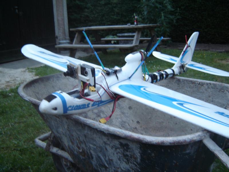

Hallo,
Dit is mijn nieuwste setup:
Vtx 1,3 ghz 700 mw
EZ OSD
EZ Tracker
Besturing UHF van Scherrer op een futaba 7c
Vandaag gevlogen maar na 1,5 km had ik al problemen met de besturing, kan dat aan de plaatsing liggen, als ik van me af vlieg zit de vtx ertussen
De video was nog wel schier, had alleen een beetje spikkeltjes in mijn beeld
Vandaag weer gevlogen na wat aanpassingen:
De antenne kabel naar de biquad ingekort
antenne van de besturing rechtop gezet (lag plat)
vlieg nou op 1320 mhz (was 1280) stoorde met de rangetest niet meer op de uhf besturing
Afstand van vandaag was 2600 meter, moest terug omdat de ik de helft van de accu had gebruikt, maar nog geen streep in beeld of een failsafe van de besturing, dus het einde is nog niet in zicht
