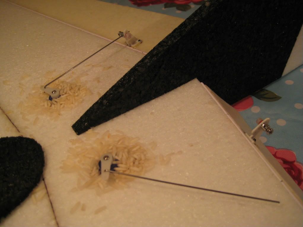

Net toen Hugo zijn kistje ook nog een keer opgooide ging het mis met de mijne. Snapte in eerste instantie niet wat er gebeurde, begon ineens te rollen en loopings te maken en kreeg hem niet meer onder controle. Geland in het water...:rolleyes: uiteraard.
De motor en ESC heb ik nu uit elkaar gehaald en liggen in een zakje met rijst. Bij de servo's heb ik maar rijst erop gegooid, en verwarmd met de fohn. Weet niet of het helpt, maar we zullen zien. Morgen alles weer in elkaar en duimen dat alles het nog doet.
Op deze foto is ook direct de oorzaak te zien...
Had ik wel goed vast gedraaid en later nog eens nagedraaid, schroefje zat ook nog vast, maar had blijkbaar toch niet genoeg grip.
Nu maar fixeren met een druppel CA-lijm denk ik, of hebben jullie andere ideeën?
