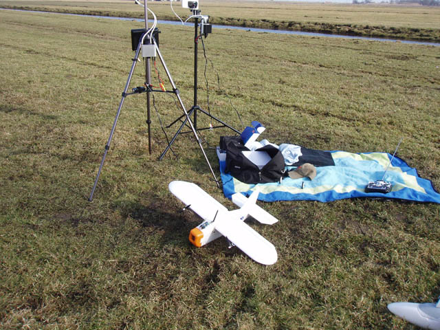

Net terug van 't weiland met de Nemo. Wat een grappig kistje, zelfs met deze wind (zo'n 5bft vanuit 't IJsselmeer) komt ie nog prima vooruit en hij is best wendbaar. Door de wind kon ik 'm echt op een dubbeltje landen, in de wind sturen, spelen met 't gas en dan zakt ie zowat vertikaal naar beneden.
Ook nog even geprobeerd om op te stijgen van een stuk asfalt, maar dat ging niet goed, het landingsgestel is niet breed genoeg, waardoor de Nemo gewoon omwaait. Maar goed, met de twee motoren heb ik genoeg vermogen om gewoon uit de hand te starten, gas erop en loslaten en weg is de Nemo.
Is in mijn optiek een prima model om (FPV) RC vliegen mee te leren, haast overwoestbaar door 't EPP schuim en wendbaar genoeg om 't ook voor de gevorderde vlieger een leuk model te maken. Bij weinig wind vlieg je zo'n Nemo zonder problemen door een partytent o.i.d. heen, want hij trackt uitstekend.
Echt acrobatische toeren hoef je d'r echter niet van te verwachten, hij rolt prima, maar inverted vliegen gaat door de dikke vleugel wat minder en zelfs met full down op 't hoogteroer en vol gas verlies je snel hoogte. Niettemin voor 't geld (25 euro bij RCTechnics) een leuk ding, nu alleen nog ruimte vinden, ik heb al zoveel RC modellen aan de muur hangen :D

Leuke foto:) Leuk dat hij leuk vliegt, leuk!
