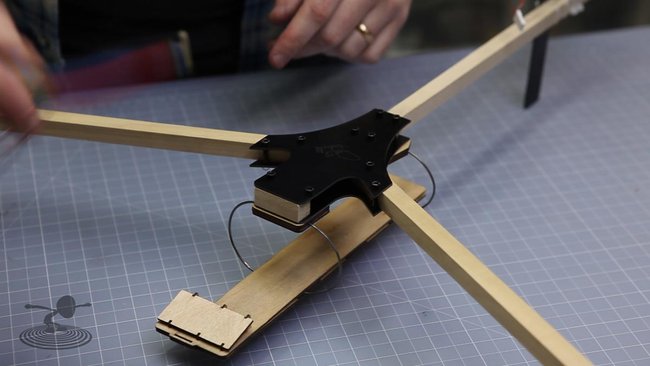

Hallo,
Ik ben nieuw met rc en wil graag een tricopter bouwen met een camera erop.
Ik heb enkele tutorials gezien maar beschouw mezelf nog als een newbie. Ik wil je mijn onderdelen laten zien die ik ga aankopen bij hobbyking europe. Zodat u mij wat commentaar kan geven bij de keuze van deze onderdelen.
Als je iets niet goed vind gelieve mij dat dan te laten weten in een berichtje hieronder. :D
deze tricopter is de versie van rcexplorer.se 2.5.
deze ga ik proberen na te bouwen.
Tricopter
Transmitter + reciever
Main body
servo extention lead 420mm 5pc/bag
10cm male to male servo lead (jr) 26AWG 10pc/set
Front Wheel Steering Arm & Mount Set 40mm (5sets)
Hobbyking KK2.1 Multi-rotor LCD Flight Control Board
TURNIGY Plush 25amp Speed Controller
3.5mm 3 wire Bullet-connector for motor (5pairs/bag)
BMS-385DMAX Digital Servo (Metal Gear) 4.2kg / .15sec / 16.5g
hexTronik DT750 Brushless Outrunner 750kv
SF E-Prop 10x4.7 / 254x119.5mm w/ Adapters Black (5pcs/bag)
Battery
Camera
swann freestyle HD
FPV
FPV komt later
Totaal ongeveer 145 euro verzending komt uit europe warehouse.
camera is 115 euro inc verzending + douane
Hey
Die zender is wel heel erg basic.
Je kan beter voor een Turnigy 9x of 9xr gaan of een van de bekende A-merken.
(iig een computerzender)
Props zou ik niet bij HK bestellen, de laatste paar bestellingen kreeg ik waardeloze props die ze ook nog eens in een te klein doosje gepropt hadden.
Ga voor Gemfans en je zit goed.
De Plush 30A zou je ook nog kunnen overwegen. Qua prijs en gewicht bijna gelijk aan de 25A versie.
De lipo zou ik wisselen voor deze:
Turnigy 2200mAh 3S 40C Lipo Pack
Camera is vrij duur.
Deze week heeft de kruidvat een leuke cam in de aanbieding.
Ook zou je een Mobius kunnen overwegen, die zijn bewezen goed op 1080 30fps.
Groeten

Ik ga proberen om een zender tweedehands te kopen.
de 30amp speed controller was niet meer in stock in europa
de batterij heb ik gewisseld voor degene die u voorstelde
die camera ziet er wel goed uit. die ga ik kopen.
Ik zoek ook nog een budget lader voor de batterij
Of de Turnigy Accucel 6, die heb ik ook van HK en dat is een degelijk ding, werkt simpel en makkelijk instellingen veranderen, bij HK iets van 30 dollar.
