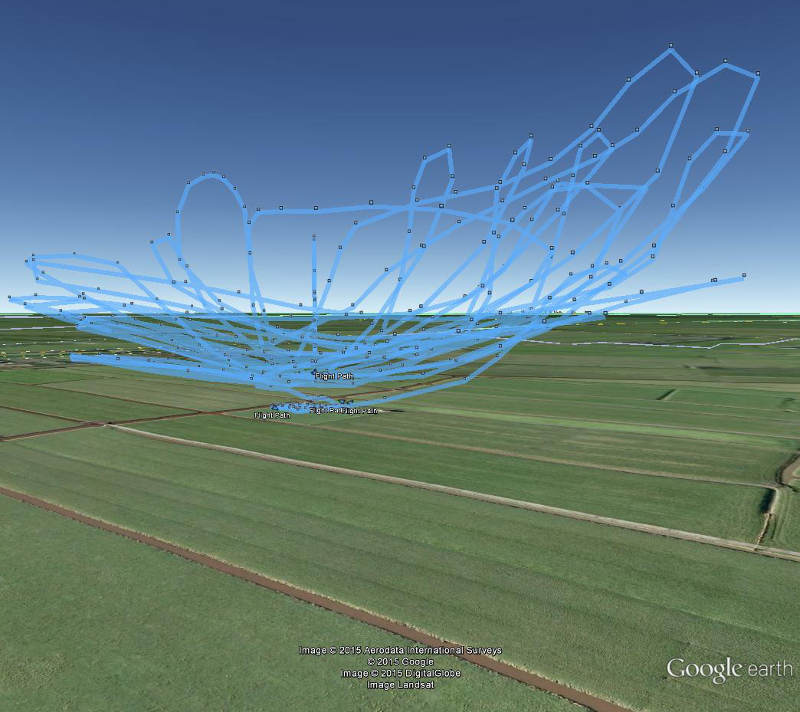

Moet alles nog weer eens teruglezen maar was gps en hoogte out of the box nou mogelijk? Of is een aparte gps module nodig.
Wil graag hoogte en vluchtlijn op de kaart kunnen plotten odat je kunt zien dat je een bocht over het veld heft gevlogen en in die bocht bent gezakt bijvoorbeeld. Er zijn websites waar je enkel je data files naar hoeft te schrijven.
Jeti heeft deze http://www.jetimodel.com/en/katalog/Duplex-2-4-EX/Measure-Sensors-EX/@produkt/MGPS-EX/ maar er zijn meer aanbieders van GPS modules voor Jeti. De gegevens van de GPS worden zowel in het GPS-geheugen als samen met andere telemerie-gegevens in de zender.Via de Jeti USB interface http://www.jetimodel.com/en/katalog/Accessories/@produkt/USB-Adapter/ zijn deze gegevens uit te lezen en met een van de vele gratis op het Internet beschikbare programma's weer te geven, te converteren of te bewerken. Gebruik bij voorbeeld dit http://www.gps-track-analyse.de/ programma. Die USB interface is een heel nuttig ding. Heb je ook nodig voor b.v. het updaten van ontvangers. Die zijn namelijk meestal niet voorzien van de laatste softwareversie. Zou je aanraden die meteen bij de zender mee te bestellen.
Dit soort plaatjes zijn eenvoudig te maken.:
full

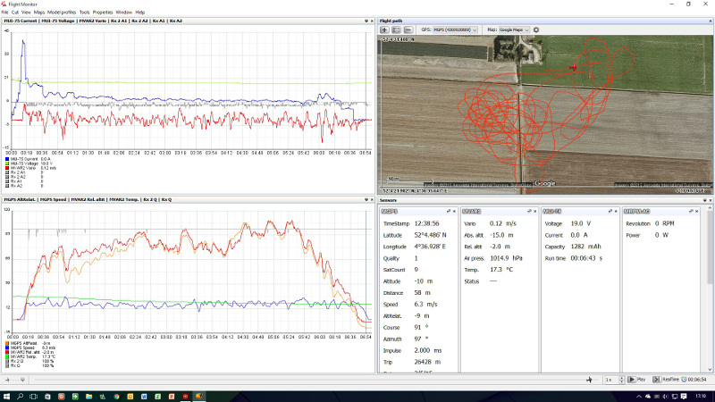

Jeti heeft een eigen analyseprogramma voor in de zender opgeslagen telemetriegegevens. Dat is het gratis te downloaden Flight Monitor http://www.jetimodel.com/en/Flight-Monitor/ Let op dit programma werk alleen met Java versie 7. Een nieuwe versie van de Jeti Flight Monitor is in ontwikkeling.
Met de Flight Monitor kan telemetrie-data heel flexibel zichtbaar worden gemaakt. In grafieken, maar ook in een Google Earth overzicht.
De Jeti GPS is plug and play en werkt probleemloos.
Een anderdere GPS is deze http://www.sm-modellbau.de/shop/product_info.php?products_id=145&cPath=15 van SM-Modellbau.
Het heeft mij veel moeite gekost de SM-Modellbau GPS op mijn in de Engelse taal ingestelde zender aan de praat te krijgen. Daar waren aanpassingen in de systemfiles van de zender voor nodig en ik heb een hulpprogramma gemaakt om de afwijkende telemetrie-gegevens van de GPS aan te passen. Maar nu werkt de SM-Modellbau GPS even probleemloos als de Jeti GPS.
De SM-Modellbau GPS heeft ook een vario, een barografische hoogtemeter en versnellingsmeters ingebouwd. Hiermee is deze wat geavanceerder als de Jeti GPS, maar ook iets duurder.
De Jeti Flight Monitor ziet er alsvolgt uit:
Grafiek links-boven:
Blauw: Motorstroom
Groen: Spanning vliegaccu
Rood: Vario
Grijs: Signaalsterkte antenne-ingangen
Grafiek links-onder:
Oranje: GPS hoogte
Blauw: GPS snelheid
Rood: Barometrische hoogte
Groen: Interne temperatuur vario
Grijs: Kwaliteit ontvangen pakketten.
Rechts boven:
Gevlogen route
Rechts-onder
Gegevens van de diverse sensoren, stickposities op de zender en kwaliteistinformatie van de ontvangers.

Hoogtemeting gaat ook met de GPS maar is niet heel erg nauwkeurig. Wil je exact meten, dan heb je de MVARIO 2 nodig. Dat is een barometrische hoogtemeter.
N.P.S
Wat versta jij onder niet nauwkeurig? Het hoeft niet op de meter te kloppen per seconde maar hoeveel wijkt die GPS dan af van de MVARIO 2 volgens jou?
Het verschil tussen barometrische en GPS hoogte is heel sterk wisselend. Soms 25 %. Wat de de oorzaak is weet ik niet precies, maar de nauwkeurigheid schijnt af te hangen van het aantal ontvangen GPS satellieten en de posities daarvan.
Een paar berichten terug staat een screenprint van de Flight Monitor. Op de grafiek links onder geeft de rode lijn de barometrische hoogte aan en de oranje lijn de GPS hoogte. Op sommige tijdstippen verschillen die behoorlijk en dan is dit nog een van de registraties (heb er honderden) waarin het nog aardig klopt.
De SM-Modellbau GPS-2 heeft zoals ik al eerder meldde een barografische hoogtemeter aan boord en maakt geen gebruik van de GPS hoogte.
Of de GPS hoogtemeting voldoende voor je is, hangt af van waar je het voor gaat gebruiken.
