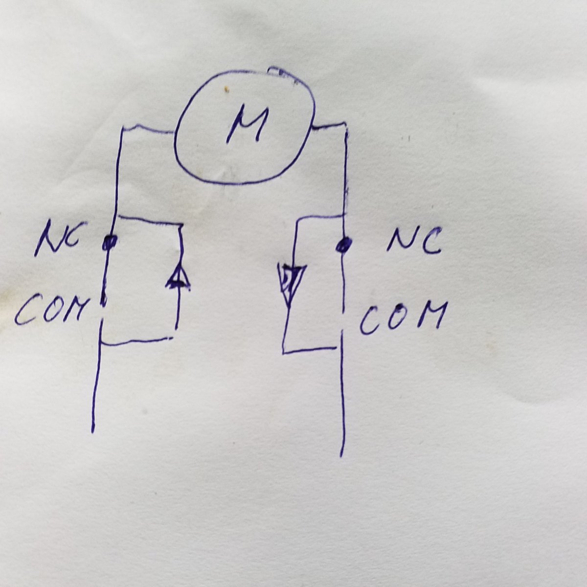

Zit ik weer te k#tten met die stink diodes, aangesloten zoals op tekening, een kant werkt prima maar de andere dus niet. Stopt wel maar terug draaien nope :mad:
Wie weet het antwoord?
grt Peter
Peter, Dan zit er één diode verkeerd-om of is defect. Je moet een diode zien als een elektronische terugslagklep en de stroom wil er maar in één richting door. En dat hoeft alleen maar als de schakelaar open gedrukt is. De doorlaatrichting van een diode is zo dat de stroom de diode verlaat bij de ring. In wezen het dwarsstreepje op het symbool in de tekening. Gewoon even voor jezelf schetsen en daartoe de stroom in een kring laten lopen. Stel je hebt links je accu c.q. stroombron en rechts de motor. Ga van de + van de accu naar de motor via een gesloten schakelaar. Over die schakelaar zet je een diode met de ring richting de accu. Van de motor ga je weer terug naar de accu via een gesloten schakelaar. Over die schakelaar zet je een diode met de ring richting motor. Wordt er een schakelaar open gedrukt dan kun je door de stroom om te polen via de diode weer terug. Probeer met deze logica een schets te maken en dan snap je het. De ring op de diode zit op het eind waar de stroom er weer uit kan. Kijk maar of dit iets toevoegt. Succes ermee! Gr. Klaas.

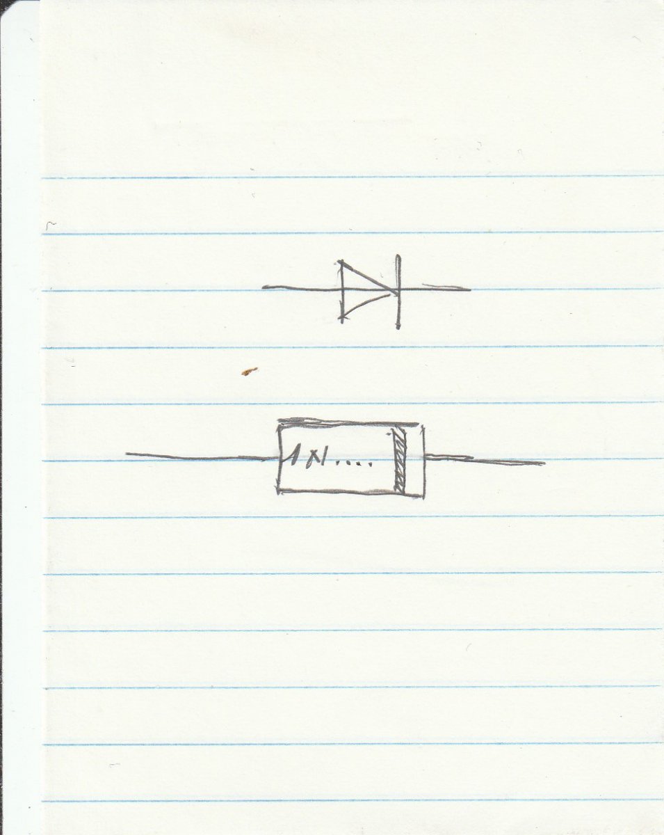

Peter, Daar stond toch eerst een andere tekening met de dioden omhoog getekend? Die tekening was goed. In deze tekening staan zo te zien beide schakelaars open en kan de stroom alleen maar rechtsom door de diodes. Zet je beide diodes omhoog, dan kan bij de linkse schakelaar open de stroom rechtsom en bij de rechter schakelaar open linksom. Hieronder symbool en schets van een diode. Doorlaatrichting van de diode is van links naar rechts. Je moet de ring op de diode zien als het streepje bij de punt van het pijltje in het symbool. Gr. Klaas.
Weet ik klaas, maar werken ho maar. Zit zoals in het schema. Morgen is die diode wisselen.
Grt peter
