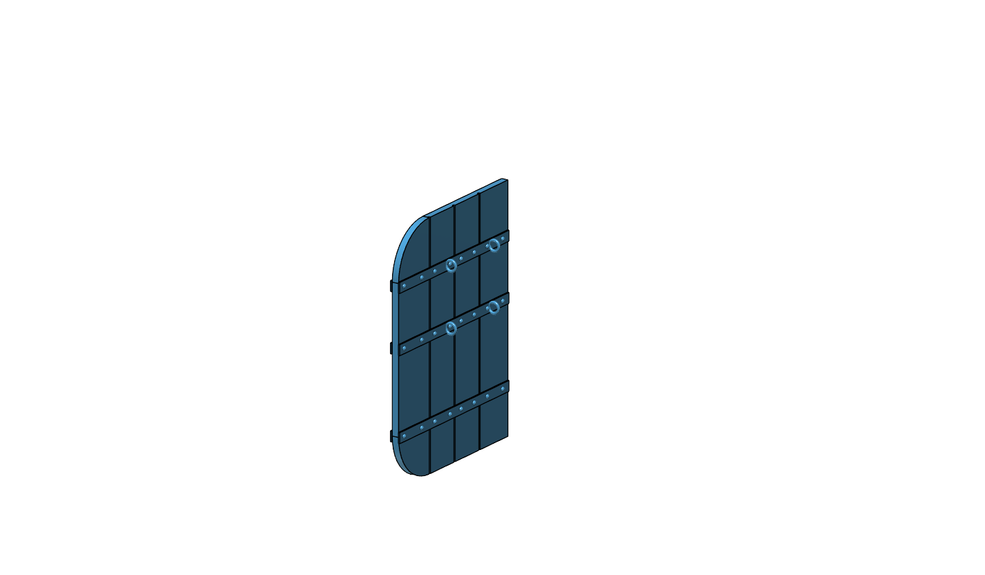

@ Herby ok merciekes voor de foto en de maten
dan kan ik vanavond aan het tekenen gaan en kijken hoe ze der uit gaan komen
gr raf

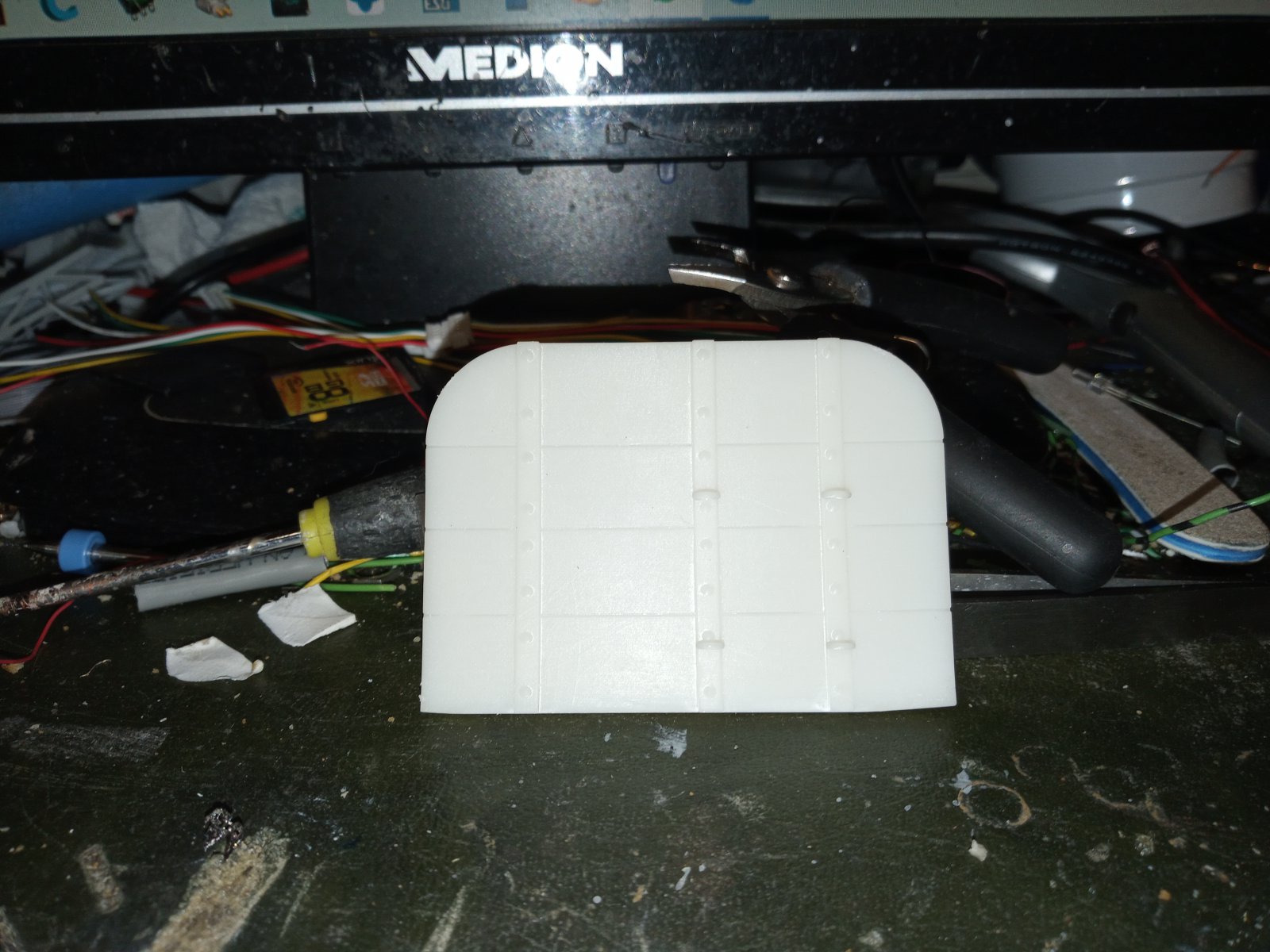

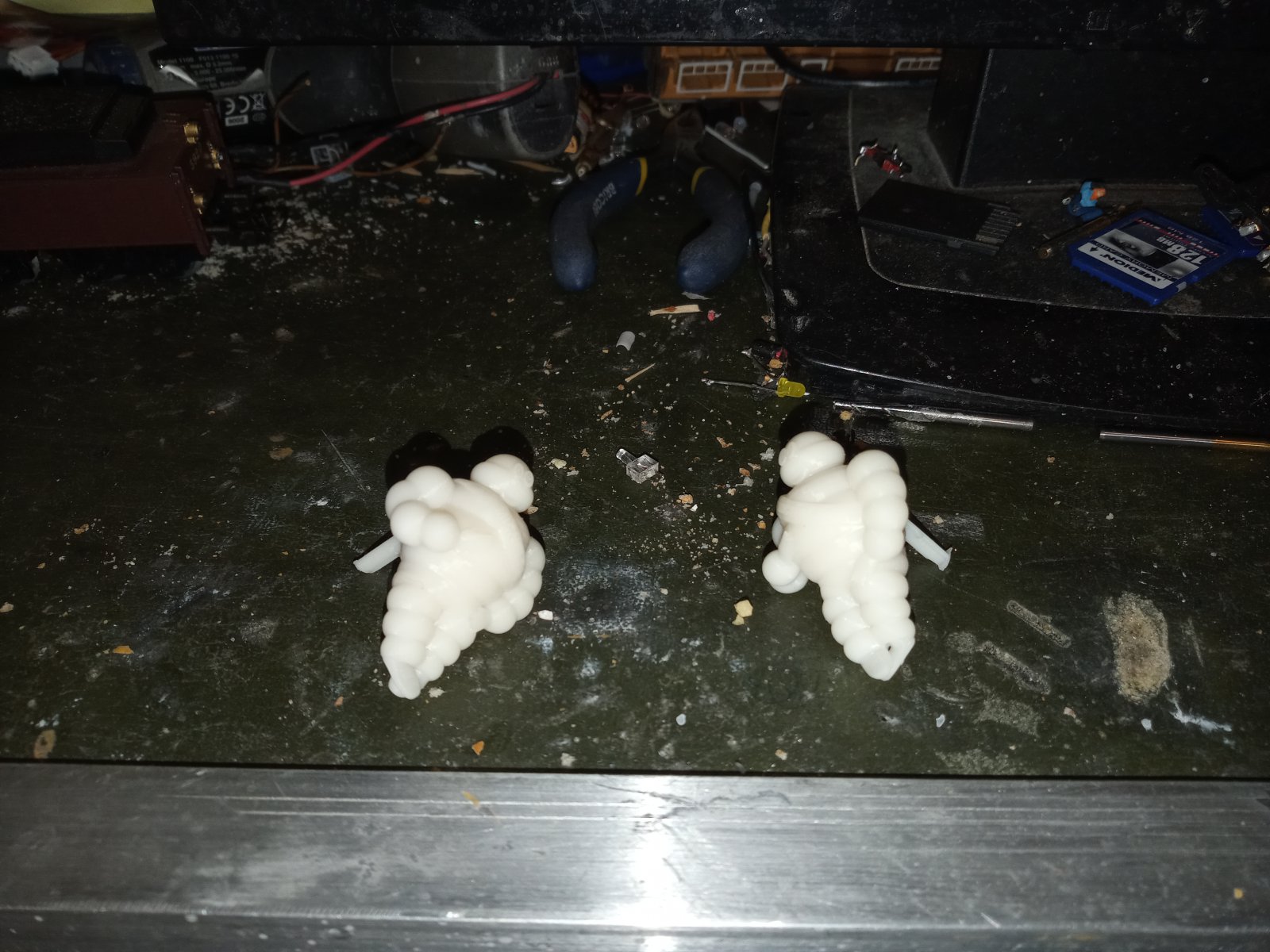

het scheerbord hangt in de printer
alee er hangt iets aan de bouw plaat om het zo te zeggen
nog 1,30 uur en dan zou het eerste klaar zijn
6,30 om eentje te printen maar hopelijk ook de moeite waard

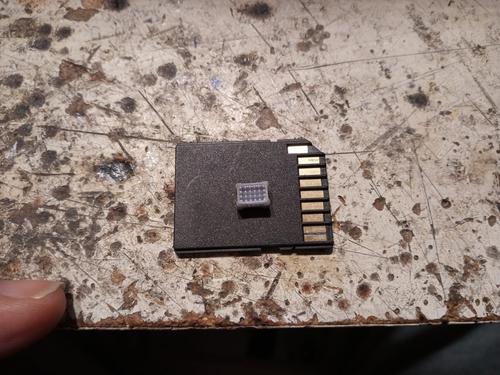

Roelof, Ziet er goed uit. Misschien kun je er van dun koperdraad een korf(je) om lijmen. Wel priegelwerk. Eerst solderen, dan verven en dan om de led. Wordt wel wat! Gr. Klaas.
Oei Klaas...het is allemaal al zo klein. Maar wel een idee om eens een test te gaan doen. Koperdraad over een (houten) dummy led heen te leggen en zo te solderen.

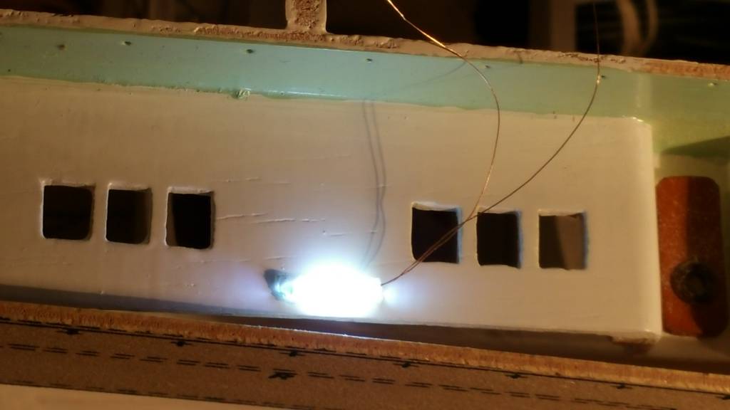

Roelof dat "te geel"los ik op door witte leds te gebruiken .
ik heb dus smd 0204 leds en deze zijn dus blauw wit
door deze nu mee in te gieten in de hars die tegeel is word het licht witter .
gr raf
Ha Raf, ik heb die helder witte leds ook liggen, maar vond ze te blauw voor op de Smit Rotterdam. Ze komen meer in de buurt van tl licht vind ik.
Maar in gelige epoxy gieten heb ik nog niet geprobeerd. Het wordt een druk weekend geloof ik. Bedankt voor de tips mannen.

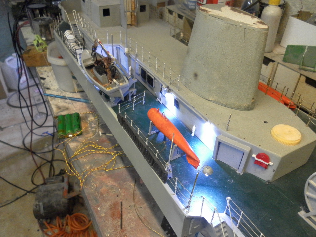

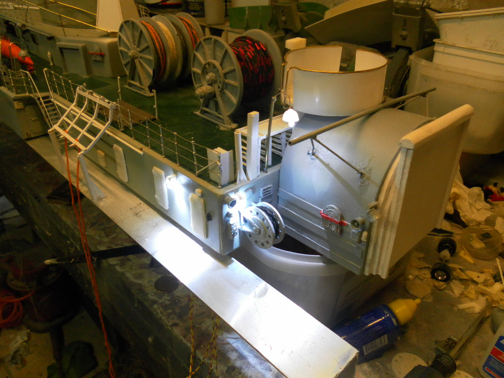

Roelof gewoon proberen het is nu ook niet de kost prijs hé
ik zal eens zoeken naar foto's van de zinnia daar zitten die van mij op
deze zijn nog de gewone ledjes die ik toen had
ik heb nog geen foto's met de nieuwe spijtig genoeg
de nieuwe worden dus geprint als ook een groot deel van wat op de boot komt te staan word overnieuw gedaan
dit is nog allemaal old scool met draaibank en frees machine en zo
gr raf

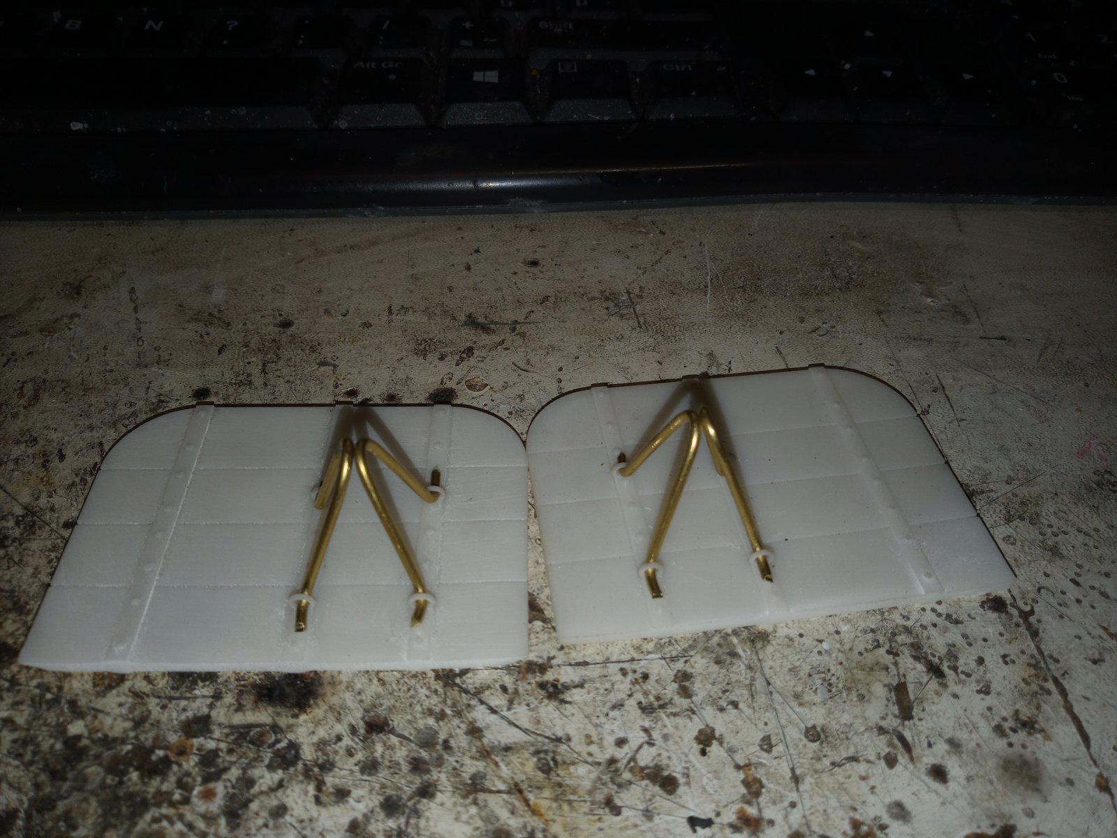

een scheerbord is klaar met printen
morgen het andere .
snel gaat het niet want het duurt 6 uur maar het is wel met zeer veel details dus geprint op 0,002 mm
nu spiegelen en het volgende maken dan kunnen ze alle twee tegelijk gespoten worden
gr raf

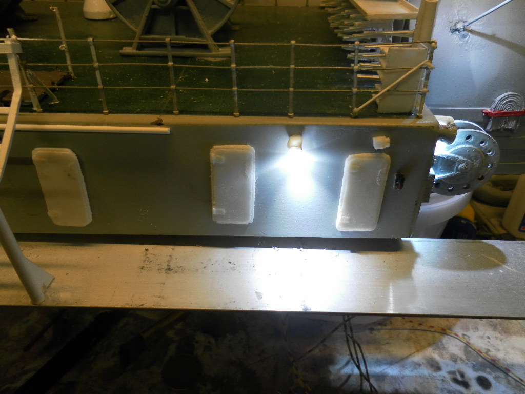

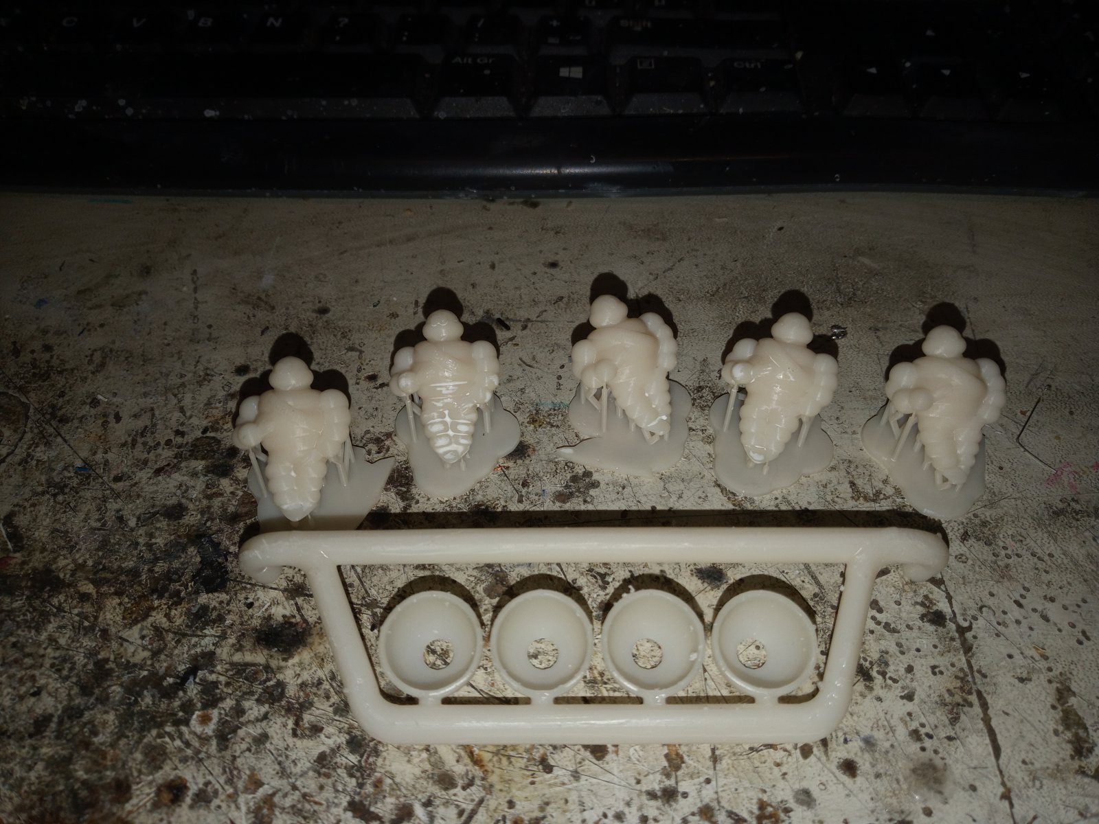

Ziet er goed uit Raf. Deze kleur is veel minder blauw dan wat ik had bij een test met hard wit ledjes. Maar goed daarom testen we veel dingen en kiezen de beste optie.
Roelof, Al eens geprobeerd om een ledje dof te schuren? Er komt dan min of meer diffuus licht uit en is ook niet meer zo fel. Je kunt nu nog een beetje testen. Neem ik even tijd voor een Affligemse tripel. Succes ermee! Gr. Klaas.
als je de smd leds IN de lamphouders mee giet dan gaan ze geliger worden .maar denk wel de smth had reeds tl buislampen inplaats van die lampjes

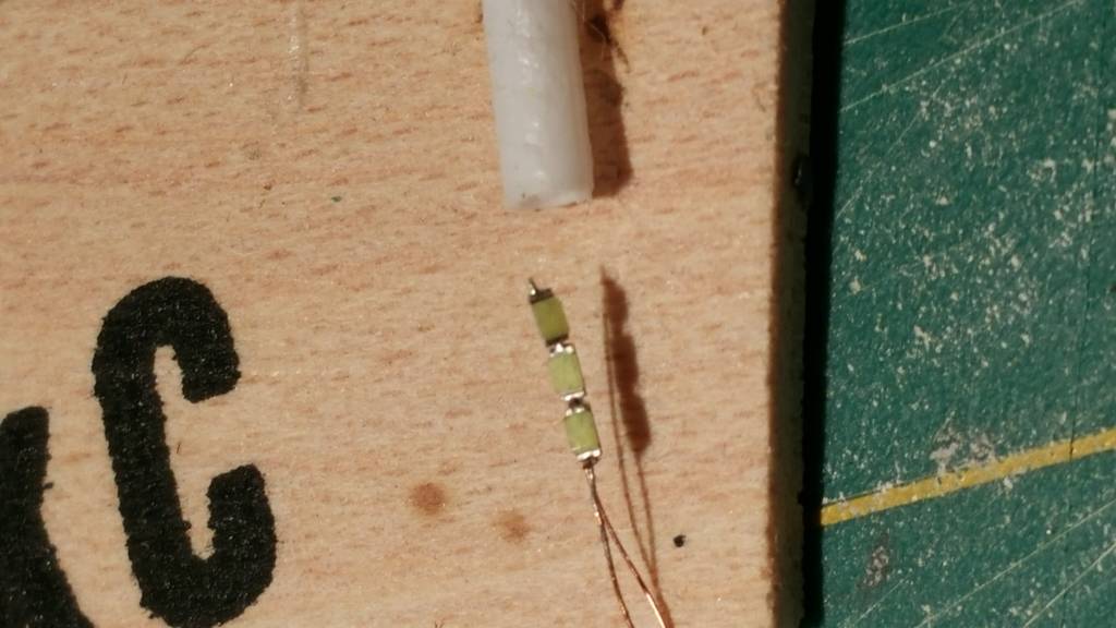

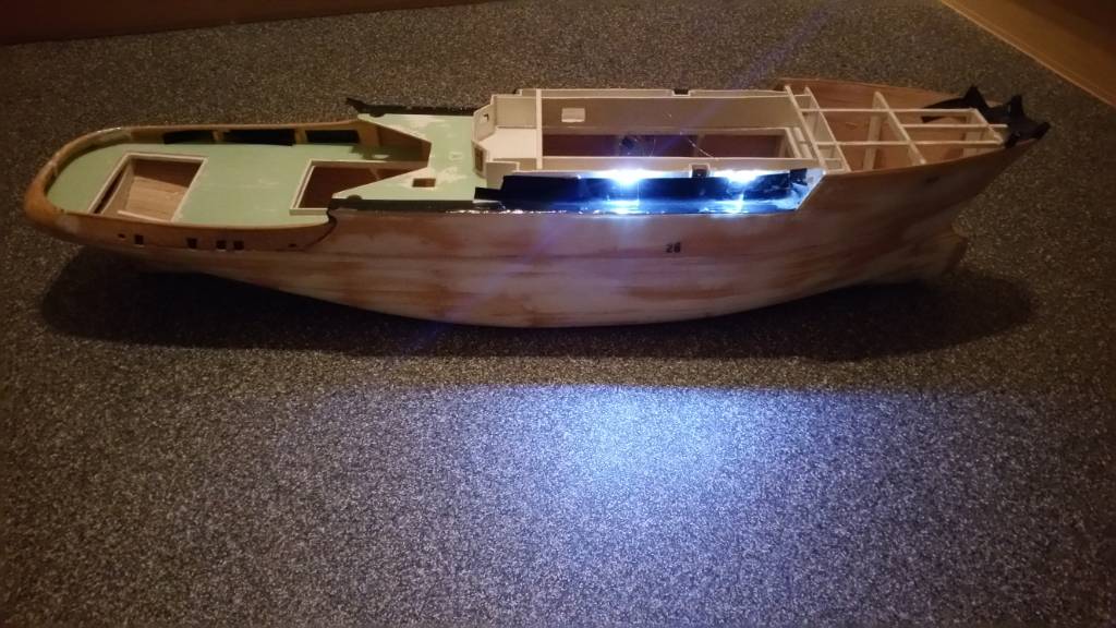

Ha Raf, ik heb al eens een test gedaan met 3 smd leds in serie. Die dan in een wattip buisje steken. Die test ging eigenlijk best goed. Al ben ik later gaan twijfelen of er aan boord van de Rotterdam wel tl buizen zaten. Op sommige foto's van het echte schip lijken dit aan de buitenzijde lampen te zijn en geen tl buizen.
Dus u zegt dat ik opnieuw even moet gaan kijken naar de oude foto's? [emoji4]
Ga ik vanmiddag doen, want er schijnen nog al wat buien van uit België onze kant op te komen.
Wordt vervolgd en bedankt voor de tip weer.

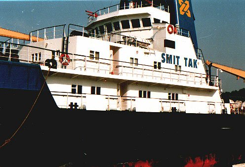

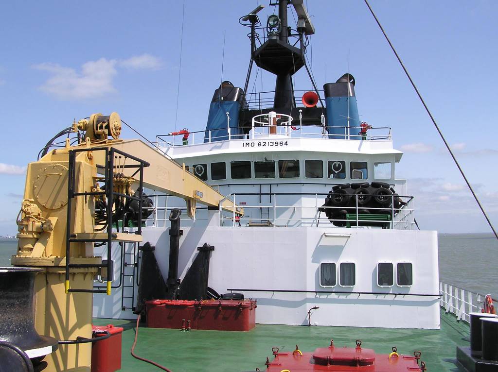

Door deze foto ging ik er vanuit dat de Rotterdam lampen had i.p.v. tl verlichting. De eerste foto van de Rotterdam heeft lampen en de tweede foto heeft inderdaad tl verlichting. Maar de tweede foto is van het zusterschip de Singapore. Het zou kunnen zijn geweest dat de Rotterdam later een upgrade naar tl heeft gekregen. Maar dat weet ik nog niet zeker. Kortom weet wat om over na te denken dit weekend.
Ja dat zou ik dus ook niet weten of na de update dit inderdaad ook veranderd is geweest
maar er waren nog twee iets kleinere schepen de Houston en de ?????? geen idee meer mijn geheugen laat me in de steek
ze zagen er van ver hetzelfde uit
