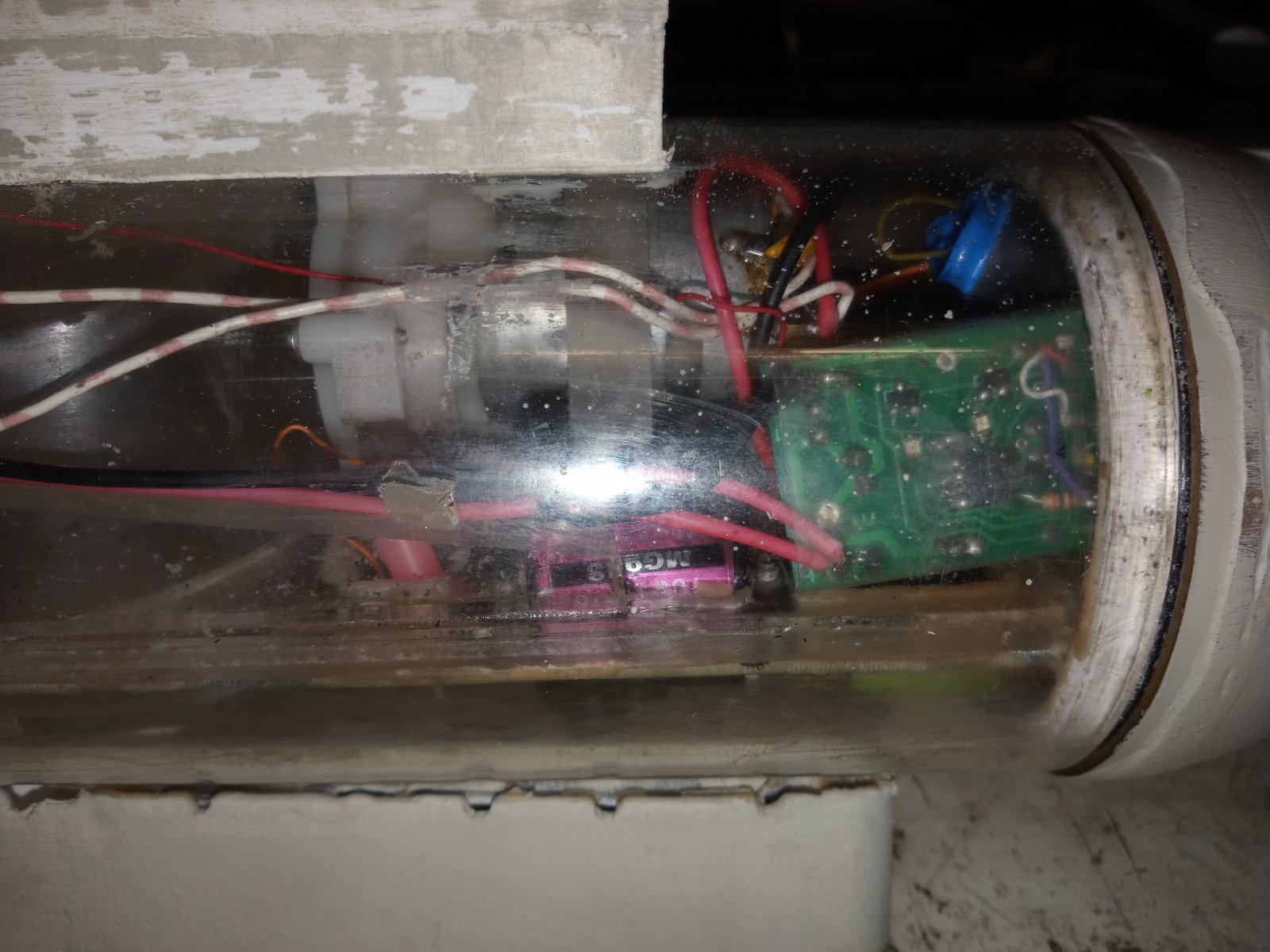

Dan zet je toch 2 x 2 diodes antiparallel? En anders zijn er voor bijna letterlijk dubbeltjeswerk (OK, hooguit een tientje) prima voltregelaartjes te koop, die heel klein en compact zijn.
ruimte is niet alleen het probleem maar ook gewicht en warmte
het zit dus al redelijk vol .
een 7805 zou inderdaad de de spanning reeds tot 5 volt brengen maar er is maar een 2S lipo dus de 7805 komt in de problemen want die heeft een minimum spanning nodig om te kunnen werken
een UBec zou kunnen maar die ik nu heb zijn wat groot om er in te passen en dan nog heb ik 5 volt
dan warmte probleem .als het in aanraking komt met de pmma buis gaat deze over de jaren heen vervormen
en dat is nu wat ik niet wil.
dus of de sensor over een bepaalde lengte isoleren of die 2 diodes zetten
normaal zit die sensor achter in de tank maar hier kon dat niet door dat de pomp in de weg zit .
zelfs de tank heeft een speciale vorm om zoveel mogelijk duiktank in de boot te krijgen
straks die diode's eens proberen

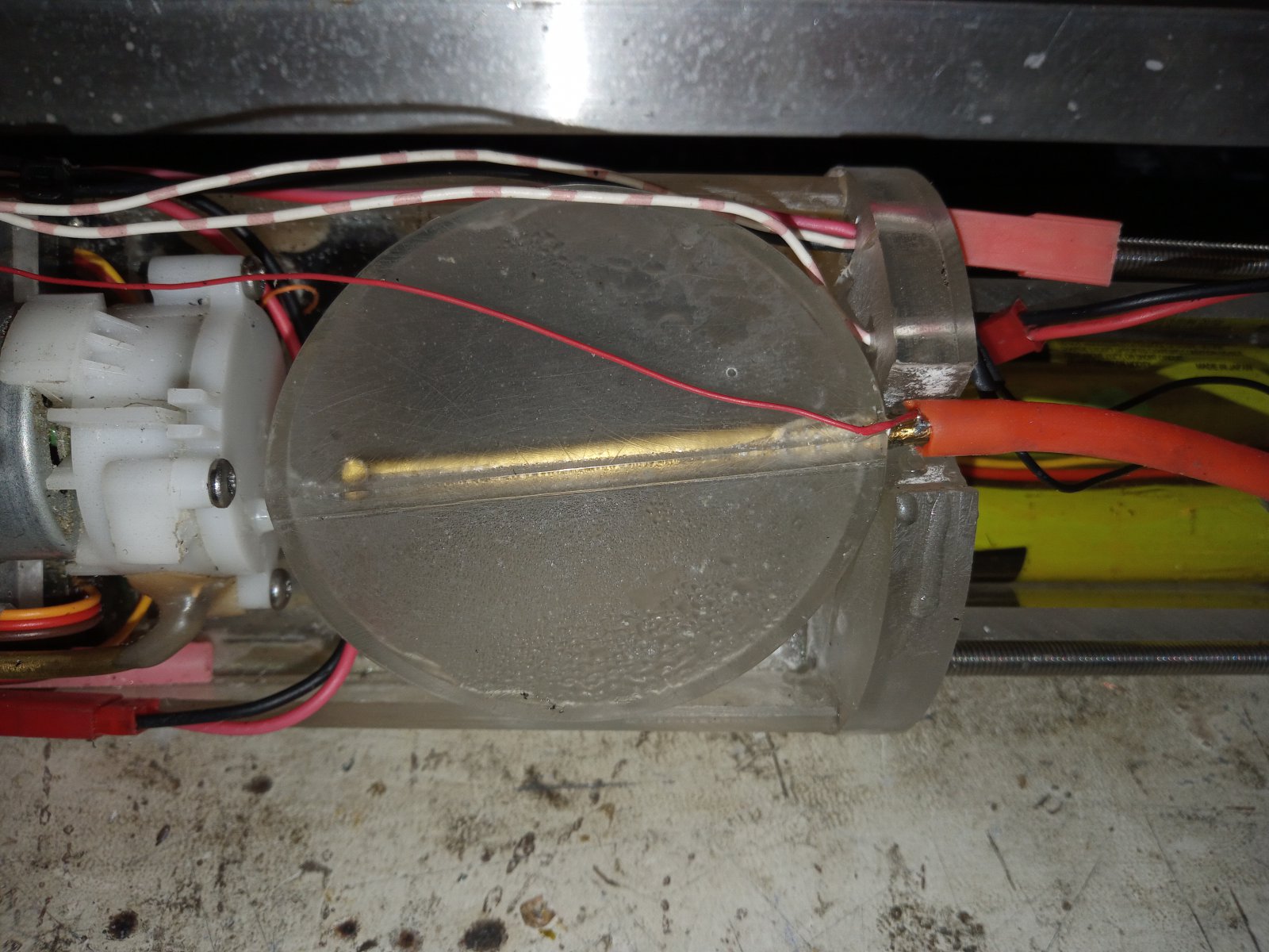

als ik dat ga doen verhoogd de druk nog meer en krijg ik een nog grotere water straal .niet met zoveel water maar het splatterd nog tot boven tegen de sensor
groter maken zou een oplossing zijn dan is de straal dikker maar minder snel maar dan moet ook de darm dikker worden en daar is dan weer geen ruimte voor
Is een andere motor (kleinere motor, of lagere kV waarde, wat dan ook maar) op die pomp wellicht een optie? Of is dit een motor die speciaal voor de pomp bedoeld is en niet uitgewisseld kan worden?
Als er echt geen andere optie is, dan kun je overwegen om de motor te herwikkelen met dunner draad en meer wikkelingen, dan verander je de kV en gaat hij als het goed is, langzamer lopen zonder dat je dingen als stroomopname of warmteontwikkeling nadelig beinvloed...
Minder toeren, is minder opbrengst, en tegelijkertijd reduceer je de opgenomen stroom.
Dat is wellicht een rotklusje, maar niet geheel en al onmogelijk.
ja het is een 380 type motor maar met een langere as .
de pomp is meer dan snel genoeg dus zou inderdaad wat langzamer mogen .kijken voor een 12 volt met lange as
dat zou ook kunnen werken .

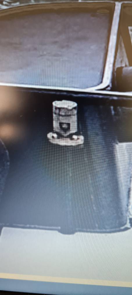

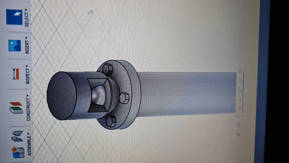

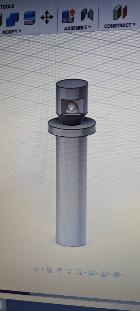

Ontluchter ontwerp is er.
Nu vraag ik me alleen af of een filamentprinter een moertje van 1 mm hoek naar hoek eigenlijk knap kan printen.
Ervaringen?

Mmmm als ik het zo bekijk in cura is mn moertje van 1 mm hoek naar hoek een beetje te klein om te printen.
Gebruiken jullie 0.4 mm nozzles of kleiner?
Is daar dan zo klein een beetje mee te printen?
Voor moertjes kan je 6kant profiel nemen en er achteraf op kleven.
Ik teken en print bijna nooit een item compleet. Meestal enkel een basis en die deel ik dikwijls nog verschillende onderdelen op , of werk het af met styreen en messing. Het is vooral je printer leren kennen,wat kan hij aan en wat niet.

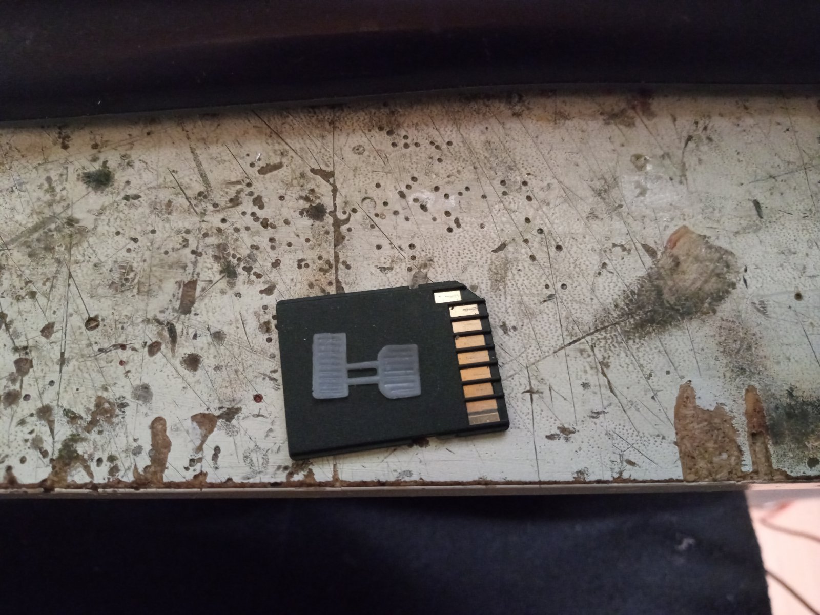

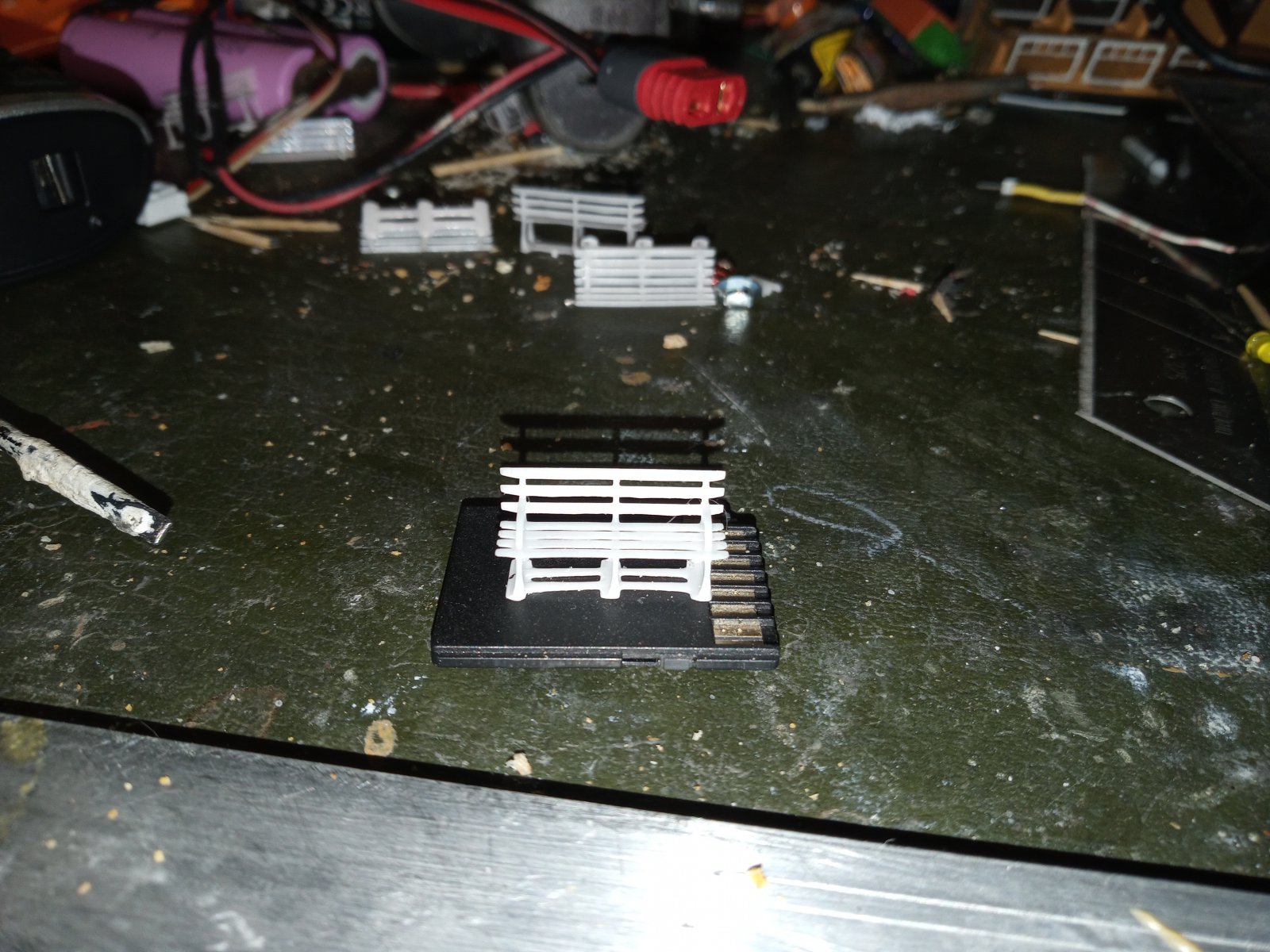

ik print op de anet met 0,2 en 0,3
de feed staat dan op 80% bij deze maten
maar ik zou dit met de anycubic printen dan kun je nog meer details aanbrengen
anders de stl eens mailen dan kan ik er eens eentje mee printen als ik toch aan het printen ben
als het niet hoger komt dan de rest op de plaat kost het geen extra tijd

Maar het is goed om te weten dat die ontluchter moertjes van mij wel erg veel gevraagd is van filament printers.

Misschien dat ik van de week eens goed ga kijken om mn ontluchtertje wat groter te maken.
Ik moet nog even kijken wat voor grootte dan op mijn sleper fatsoenlijk zou zijn.
Nu is ie misschien wel aan de kleine kant.

Je kan ook met een kleinere norzel printen0,1 of 0,2, wel aangeven in cura. Dan kan je hele kleine dingen dan mee printen.
