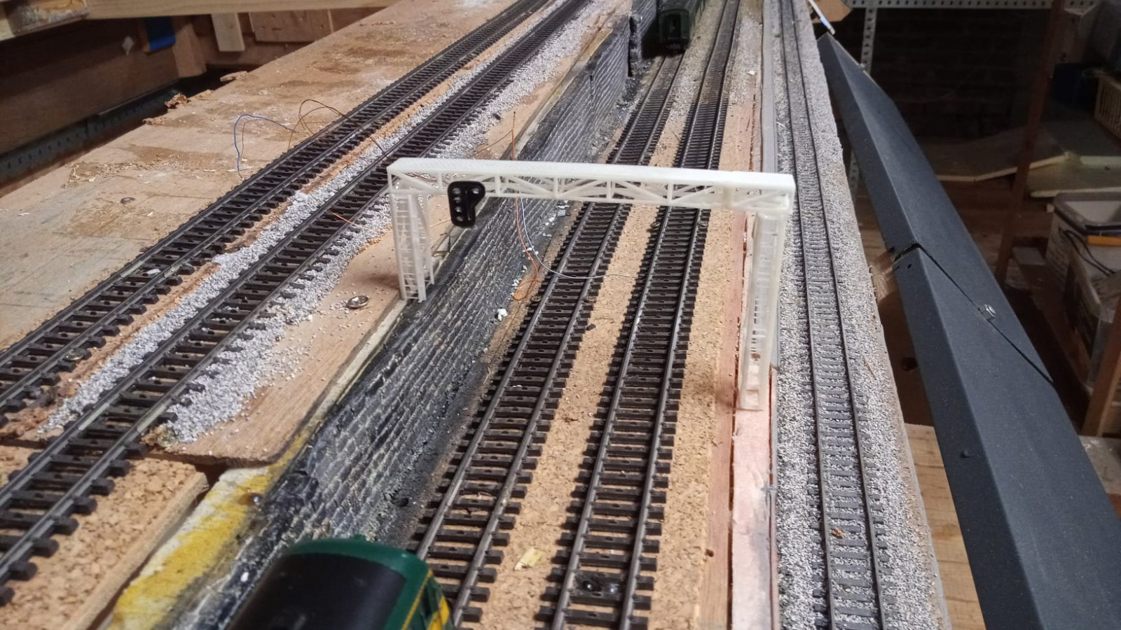

dit is de laatste ontwikkeling allemaal in L profielen opgebouwd maar wel in een stuk geprint
