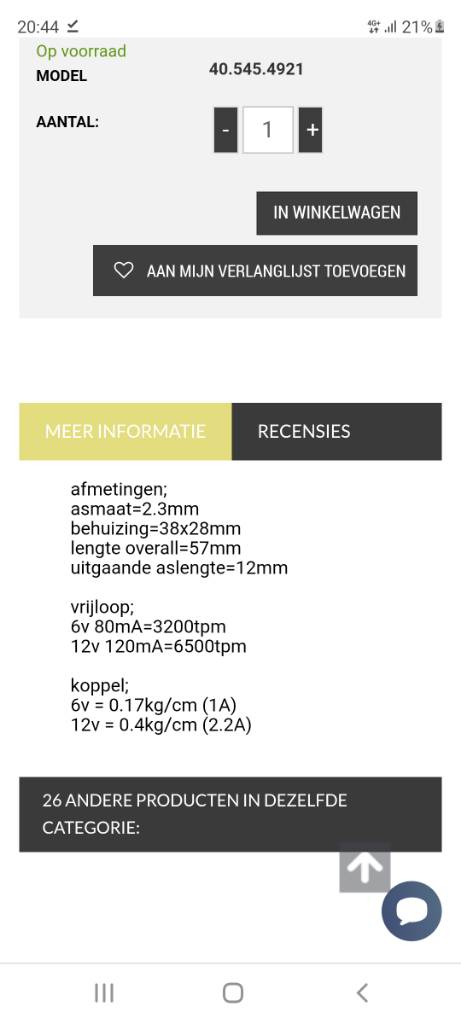

Even uit nieuwsgierigheid een vraagje.
Gisteren bij de modelbouwwinkel mn super dure ali elektromoter laten zien waar ik boutjes voor moest hebben.
Natuurlijke gelijk te horen gekregen dat het niet goed zou zijn[emoji1787]
Hij zou te weinig torqeu hebben.

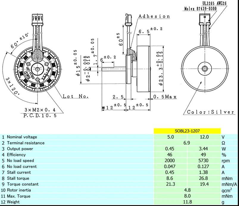

Maar nu zat ik effe te kijken naar dat datablad en ik vroeg mij af welke torque moet je naar kijken?
Die 21 mnm zou 214 gram per centimer zijn.
En bij die 380 170
Ps bedankt klaas voor het datablad ik kan het op ali niet meer vinden haha
Bert, Bij mij varen er twee scheepjes met deze "enorme" motor. Beide wegen 3 kg en hebben een 30 mm schroef(je). De tanker is 90 cm lang en de coaster een kleine 70 cm.
Het coastertje komt qua afmetingen het dichtst bij jouw model. Die vaart op 8,4 Volt en het tankertje op 7,2.
Bouw het gerust in en als het niet werkt krijg je van mij een sterkere motor. Meer garantie kan ik je niet geven. Het wordt natuurlijk geen speedboot, maar volgens mij haalt jouw scheepje daarmee met gemak de schaal- of rompsnelheid. Is op 12 Volt het sterkst. De meeste modellen hebben een veel te sterke motor. Lijkt allemaal heel indrukwekkend, maar gaat ten koste van de vaartijd. En aangezien het geen sleepboot is en je er ook niet mee gaat vissen heb ik er alle vertrouwen in. Laat het wonderding maar eens lopen en houd er dan maar eens je vinger tegen, of pak het asje tussen je vingers. Succes! Gr. Klaas.

Het bracht me alleen op jet idee om het uit te vogelen hoe dat dan zit met dat torque verhaal.
Als ik het goed begrijp is dit dingetje van 3 euro juist sterker dan die brushed van muco haha.
Of het motortje sterker is dan het muco exemplaar weet ik niet. In ieder geval sterk zat en er zitten ook nog 2 kogellagers in. Vraag me niet hoe het voor die prijs kan. De eerste betaalde ik met port 7 euro voor. De tweede kostte dacht ik 4 Euro. Heb wel wat leergeld betaald eer ik deze vond, maar die weg probeer ik jou te besparen. Het hele traject kun je hier lezen. Komt ook een Hobbyking regelaartje in voor, maar die is inmiddels voor de 2e keer uitverkocht. Gr. Klaas.

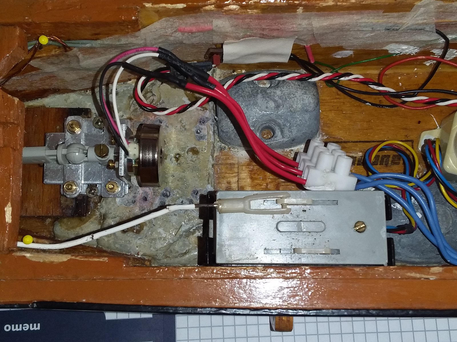

Macht kein Flauss aus! Steek ze maar aan elkaar en als de motor verkeerd-om draait dan 2 draadjes wisselen. Doe wel voorzichtig met die dunne motordraadjes. Heb het stekkertje eraf geknipt en er 3 dikkere draden aan gesoldeerd voor in het kroonsteentje. Maar dat plaatje had je dacht ik al. Nou ja, dubbel genaaid houdt beter, is het niet? Gr. Klaas.
Ik heb em draaiend met een paar knijpers kun je het wel testen[emoji13]
Niet aangeraden om na te doen haha.

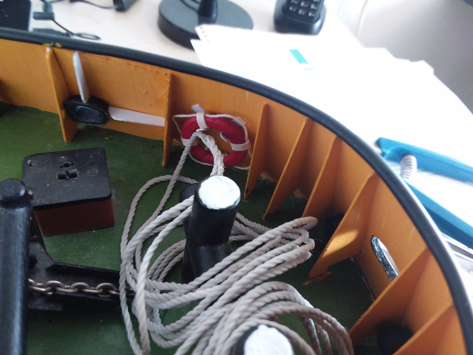

Peter, De buitenkant heb ik maar zo gelaten als het was. Die ringen zitten er netjes op en kwam tot de ontdekking dat mijn oude voorraad verf aan het verdrogen is. Hier nog een oudere foto. Zie je ook hoe de binnenkant eerst was. Gr. Klaas.
