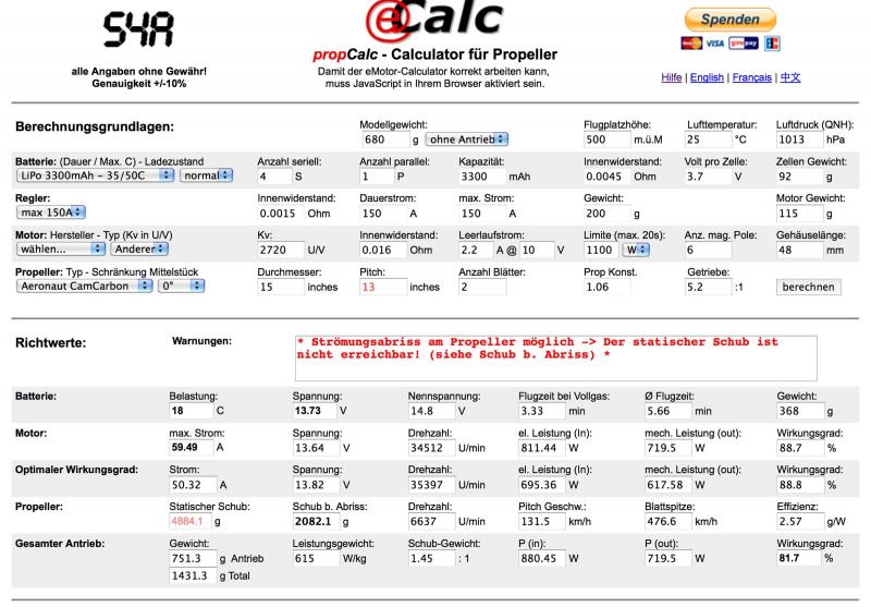

Mooie kleine brommer! Niet de 2660kv (die is niet meer) Maar de 2720kv. 6 polig.
Had nog geen datascheet... nu wel, en komt... net ingevoerd... nog iets beter uit de bus dan de 2660. Zal kijken of ik straks een plaatje van het eCalc-Orakel kan plaatsen. En wel? Hierbij... handmatig ingeharkt... motortje staat nog niet in het orakel van eCalc
full
