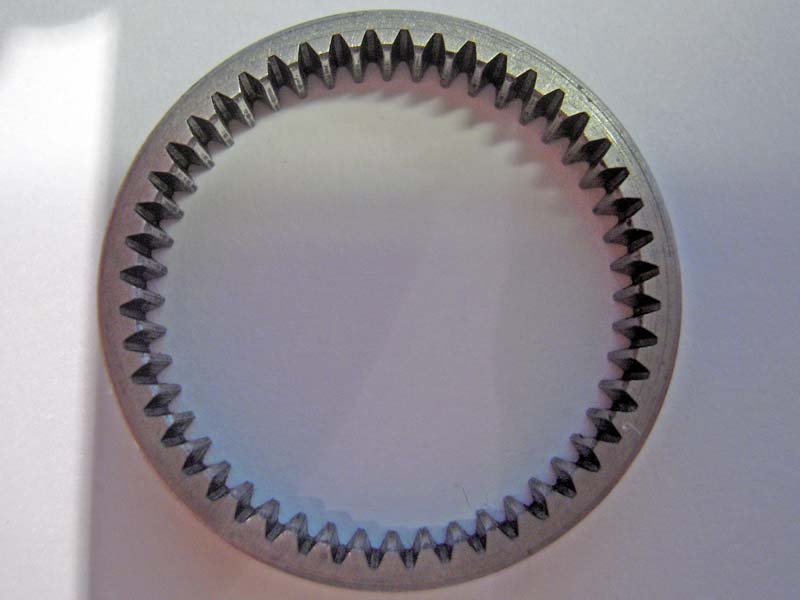

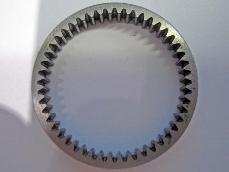

Dan... Als ik goed naar de tandkrans kijk onder de loep... lijkt deze vrij onzuiver geslepen.
Ofwel... de tanden zijn aan weerszijden niet even puntig en diep uitgefreest, het lijkt iets ovaal te zijn gebeurt. ...loopt taps toe...? Zijn er geen tanden afgebroken... Mondaymorning boxje? Vast.... boxjes zijn ook overal uitverkocht :mrgreen: Een teken aan de wand? Vast!

Heb vanochtend nog even naar de tandkransgekeken ... een losse uitneembare hard stalen ring... die is bepaaldelijk niet geheel zuiver op de graad gestoken/geslepen... Sommige tanden scherp andere bot. Niet even diep, in de rondte bekeken. Zo ook aan de andere zichtzijde. lousy job...
Dat betekend dat een planeettandwieltje tussen pignon en krans kans maakt zich vast te vreten. Spirograph effect...
Aangezien een ander planeetasje in splitsecond blauw geslagen is geraakt, geeft al aan dat er behoorlijk frictie was, de smeerfilm direct doorbroken werd... Blauw uitgeslagen wil zeggen dat het op zo een spot behoorlijk heet is geweest... dan verliest de planeetas z'n hardheid... en is het over en uit.

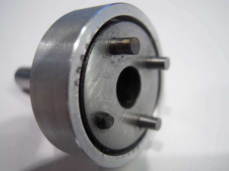

Zo... Hier wat plaatjes van de AXI PG4/33 monday morning gearbox!
Gone in seconds from new. En ik had nog zo goed leren gooien... :-)
Shame on AXI!
AXI PG4/33 gearbox. Drama part 1. Zie de bovenste planeet-as. Blauw uitgeslagen. Was reeds bezig zich vast te lassen aan de as. Zeer heet geweest. Verjonging aan de basis van de as is al zichtbaar. Het betreffende planeet-tandwiel is in de lagering al iets ovaal/uitgelubbert.
De afgebroken as laat het zelfde zien... in verdere staat van ontbinding...
De planeet tandwielen hebben gehapt in het lagerhuis...
De asplaat ligt dieper dan het aluminium huis. De tandwielen raken bij deze box ten alle tijden het aluminium lagerhuis... het verschil is 0,3 mm

AXI PG4/33 gearbox. Drama part 2. Het asje...

AXI PG4/33 gearbox. Drama part 3. Tandkrans. Off-center geslepen. Te meten met micrometer. Tand diepte niet overal gelijk. Als je goed kijkt, zie je de verschillen met de andere zijde... Aan deze zijde is de inbedding ronder. De tanden scherper en ongelijkmatig...
Een goede aansluiting bereik je niet met inlopen... het is niet in te lopen... het gaat stuk...

AXI PG4/33 gearbox. Drama part 4. Tandkrans. Hoekig in het bed. Rondom zijn de tanden niet even hoog....

Het zit op meerdere fronten fout in de box. De tandkrans, geen zuiver koffie. De flens die niet op gelijke hoogte staat met het allu lagerhuis, maar ± 0,25-0,3 mm verzonken is.
De tanden komen daardoor altijd tegen de allu casing aan.
Dat gaat wrikken.

Als ik die blauwe asjes zie, kan ik me niet aan het idee ontrekken dat de smering daar gefaald heeft. Als de slijping van de tandwielen de hoofdoorzaak was, hadden de tandjes extreem snel gesleten en/of waren ze weggeslagen.
Onder de planeettandwieltjes zit als ik me goed herinner een dun ringetje, wat die 0.3mm makkelijk opvangt. Als de planeetwieltjes eenmaal uitgelubberd zijn door falende smering kunnen ze het huis natuurlijk toch raken door te kantelen, maar van een design-fout is dan geen sprake.
Gerben
Bij mij zaten er geen ringetjes bij (zoals bij de Robbe Planeta). De gearbox is compleet geleverd.
Ringetjes worden ook niet genoemd in de beschrijving (exploded view)... dan zouden dat brede ringetjes of shimms moeten zijn... nog beter, een RVS grondplaat, zoals dat in een Maxon keramisch 4.4:1 boxje zit.
Tegen wrikkende planeettandwielen die te strak tegen een tandkrans klemmen, kan geen oliefilm op. Dit was het betere friktielaswerk.
