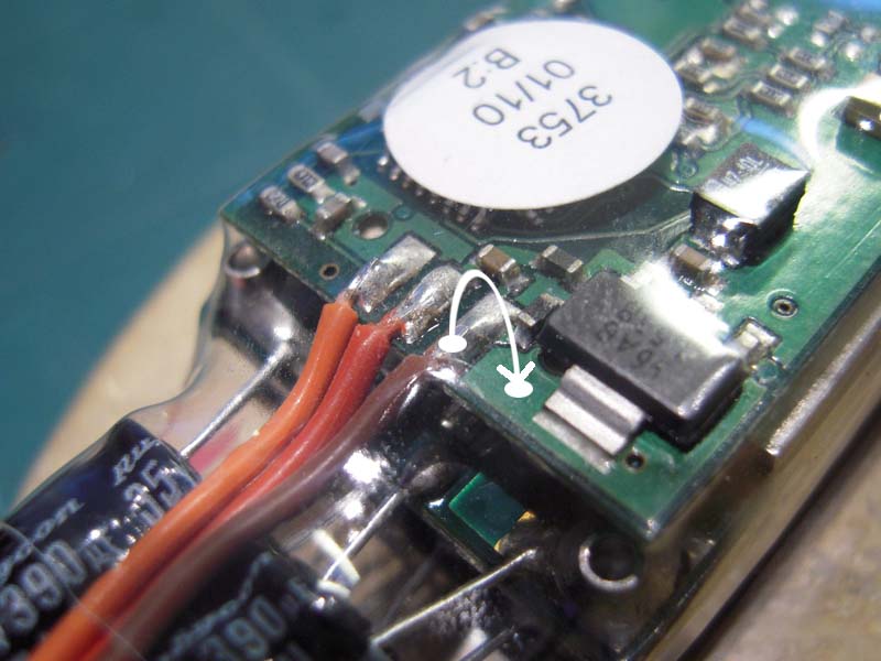

Als ik het goed begrijp maken ze een bruggetje van de minus-draad (bij mij bruin) naar het deel van de printplaat rechts?
Dat is eigenlijk niet verhuizen... maar de inductoren omzeilen...
Zie boogpijltje...
full
Bijna, de bruine is de mindraad, voor de rest correct.
Print even aankrabben met een mesje tot blank koper, vertinnen en de mindraad verhuizen of doorsolderen naar de huidige soldeerplek.

Dat draadje verhuizen valt nog mee, de 'grote'mod is lastiger, met hele kleine smd onderdeeltjes en 8 potige ic'tjes. Ik heb er een aantal gedaan en het blijft pielen.

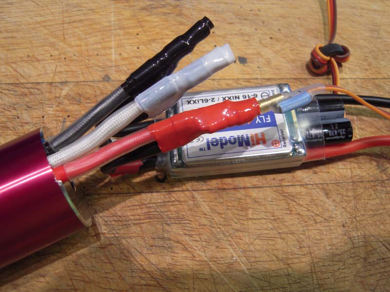

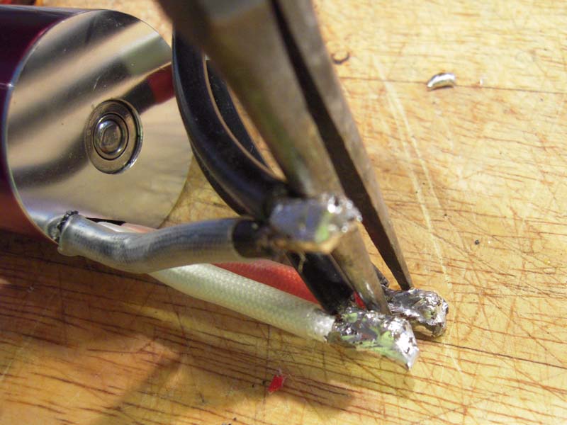

Motor en reglaar solderen...
full
Zaakje gesoldeerd, toerentalsensor van SM-Modelbau erbij... en verpakt in krimphoes...

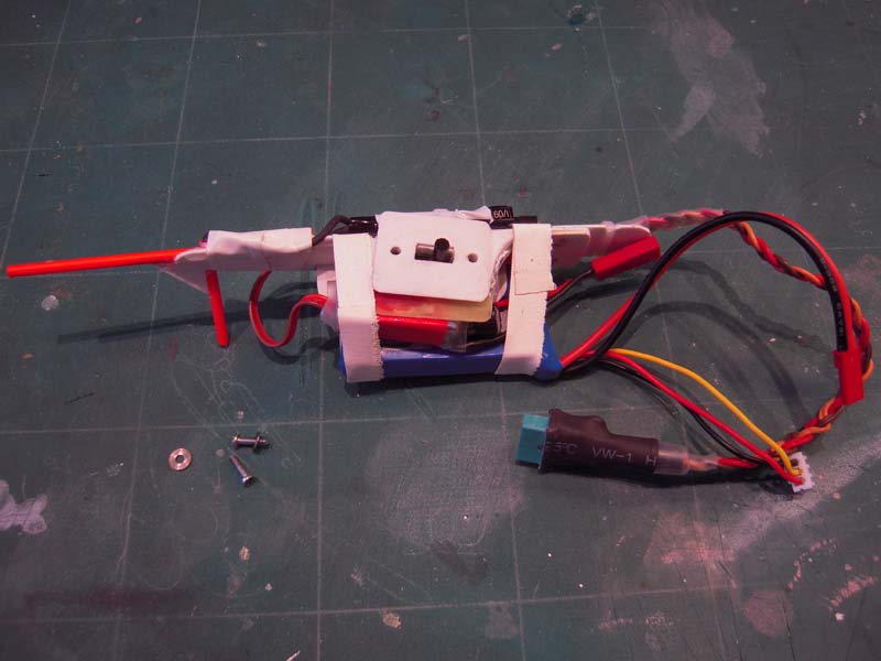

UBEC van een korter kabeltje voorzien... past beter in de ontvangerunit...
full

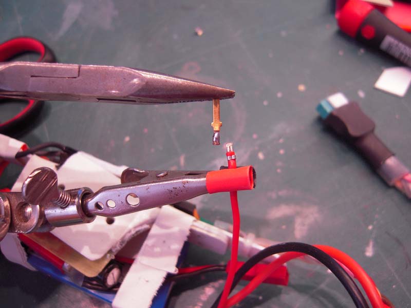

Zo ook nog 'even' een andere laadstekker aan 500mA ontvangerlipo...
full
Ontvangerunit met UBEC en lipo. Antennes steken in haaks verband naar achter in de romp... Hangt aan twee schoefjes via de schakelaar... Methoden Luc/Willie/Gerben e.a.

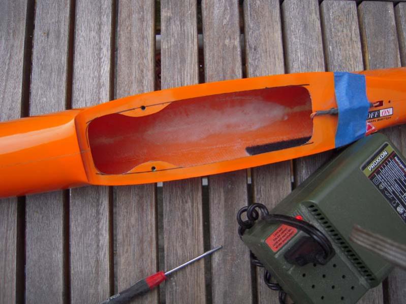

...moest er nog wat toegang worden geslepen aan de romp...

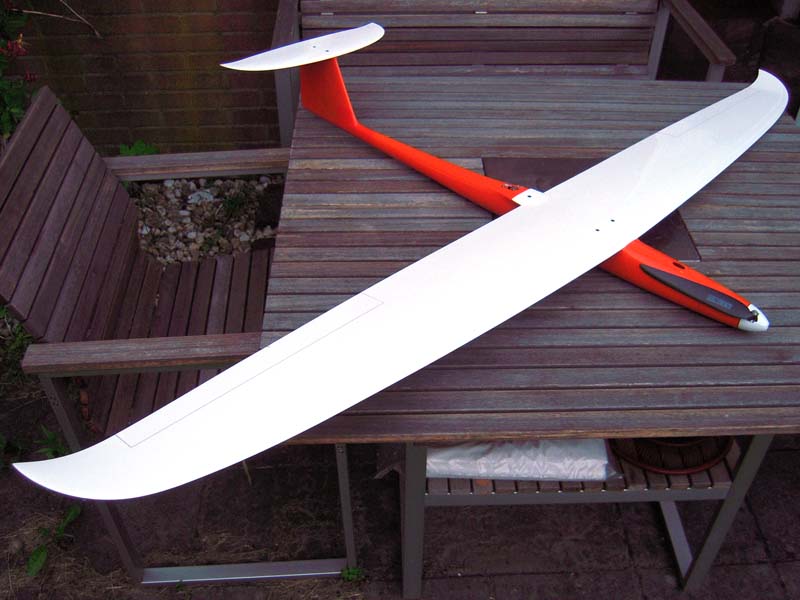

CG bepalen.... en nog wat strepen op de vleugel spuiten voor betere zichtbaarheid... als ik dat nog haal...

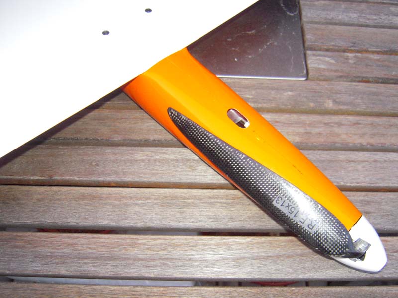

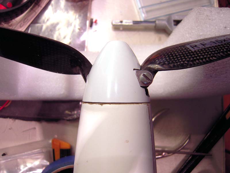

Bas, de bladen moeten ook naar voren kunnen klappen, dus daar ook genoeg wegslijpen.
Strepen spuiten is zonde, je hebt vast wel oracover of 3M snijfolie voor een plotter.
Dat kan je er beter opplakken, strakker en mooier.

Is wat je zegt... Kijk... zo is't op m'n Enigma...
full
Zo wordt het hier dan ook... echter de bladen passen niet in de aluminium propmenemer!
Daar moet op de randen van de bevestigingslussen van het prop-blad iets af worden genomen. Ik had het ook al bij de Enigma met de 15 x 13...
Spuiten? Hmmm... staartje ging goed... maar Oracal zou ook kunnen. Dat heb ik gebruikt op de servodeksels van de Enigma... maar ik ga dat niet halen... qua tijdsbestek...
De zichtbaarheid van de witte vleugel is me te slecht in de turns... daar moet wat aan gebeuren... red het dus niet meer om oranje Oracal op te pikken bij de autobeletteraar... nog te spuiten...

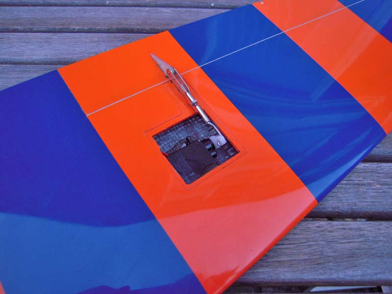

Ben nu servo's aan het voorbereiden voor verlijmen... kabelboom moet ik weer opzetten... passen en meten dus...
De BEC direct op de ontvanger kan problemen geven. Liever minimaal 5mm afstand houden.
Gaat lekker vlot zo, vooral zo doorgaan (wie zei dat ook alweer?) ;)
Gerben
Hallo Gerben, vandaag heb ik hele dag knutselen ingeplanned.
De UBEC iets van 14 mm van de ontvanger af. Wel de accu er langs. Het zit een beetje provisorisch in elkaar, maar het blijft mooi hangen. Wilde gister servo's lijmen... maar ben niet verder gekomen dan de stangetjes en inregelen van de servohevelpositie. Nu eerst kabelstreng solderen.. dan plakken.

Achterlijst rechter aileron zat zat los op de lijmnaad! Bleek aardig te kieren.
Na rijp beraad met GJ volgestort met CA en van links naar rechts laten lopen...
Klaarblijkelijk heeft het gewerkt... zit weer vast... servo's ook verlijmd...

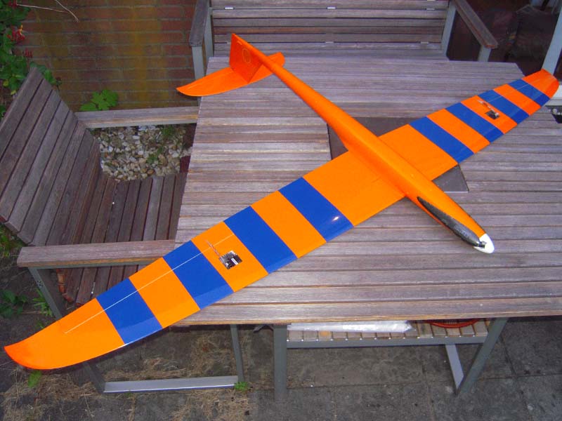

Beestje gewogen... 1700 gram.. knetters! Weer een zware jongen!
Accu is een 3600mA Turnigy, natuurlijk ook een zware mede passagier...
Motortje is daarbij ook een stevige jongen... maar het zal wel vliegen... hoop ik...
Propellor fitten, borgen en servodeksels... klaar! Buiten te donker voor een plaatje te schieten.. morgen op het Dalfseneseveld...

Zo wat foto's
Gevlogen is er nog niet. Ontvangerpakket al weer opgerookt... schakelaar etmaal aan.. Fijn! Turnigy dood als een pier... Dan maar weer een puntzak besteld bij de HK snoepwinkel.de :evilbat:
Tijd voor een LEDje...
Wilco F5B, Hawk F5B, Tiger F5B of V-Max ECO of F5B Apollon
