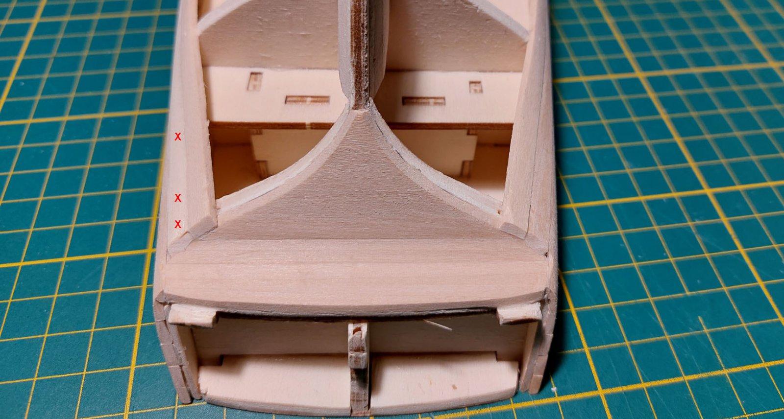

De volgende 2 huidgangen richting de kiel zijn beide versneden omdat het hout zich vrij moeilijk laat dwingen,
de 1e van de 2 latten (respectievelijk de 2e) heb ik aan de achterkant een half uurtje in het water gezet en nat vast gepind en laten drogen om de juiste vorm er in te krijgen. De 1e lat krijgt dan de vorm van de opening...
De lat tordeert bij het hek/achterschip ongeveer 70 graden, vandaar het nat vast pinnen,

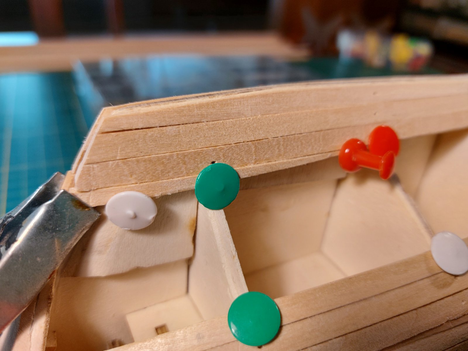

Na verlijmen en wat bijwerken,

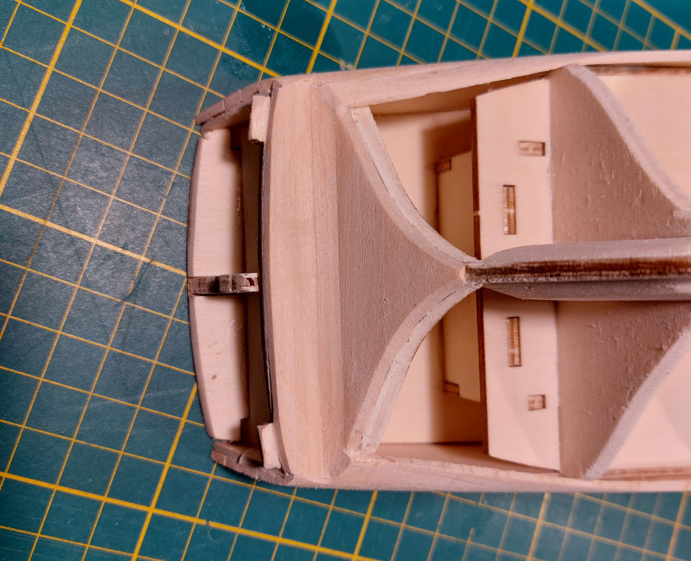

Op de kopse kant van de stuurboordbeplanking zichtbaar op je voorlaatste foto, zie ik korte donkere streepjes, die zo typisch zijn voor beuk. Linden is net iets bleker, volledig effen van kleuren laat zicht gewillig in vorm brengen.
Als je het hek met dezelfde latten bekleed hebt zou je normaal ook op het vlak die korte streepjes moeten zien, en dat is niet het geval, dus ik kan me vergissen, of ze hebben de bundel latjes gemengd.
Het hek is ook met de zelfde latjes bekleed, er zijn er maar enkelen waarop de streepjes zichtbaar zijn. De latten lijken echter qua structuur allemaal gelijk.

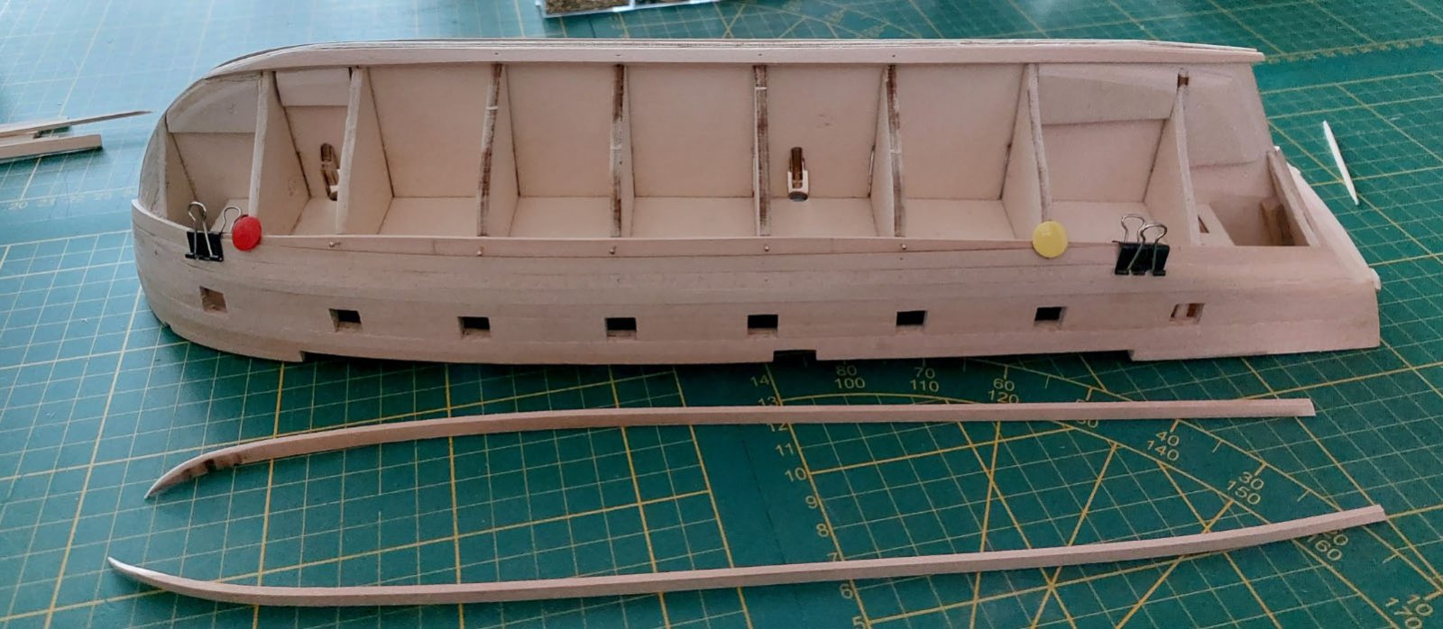

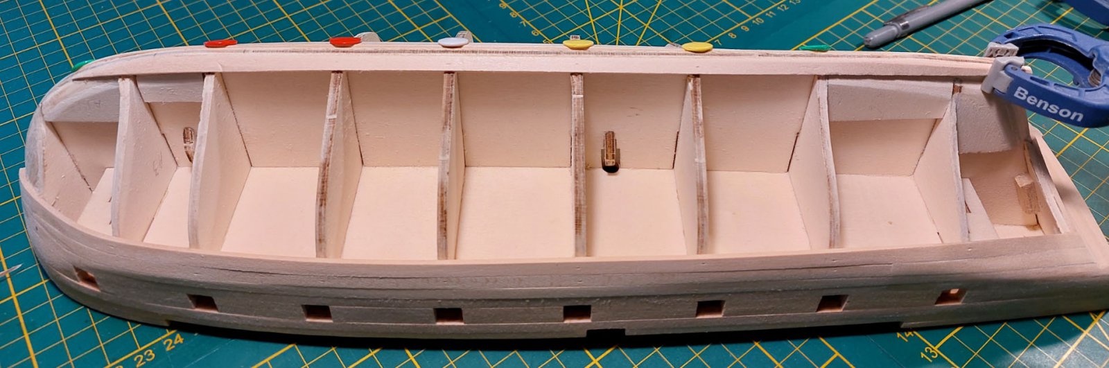

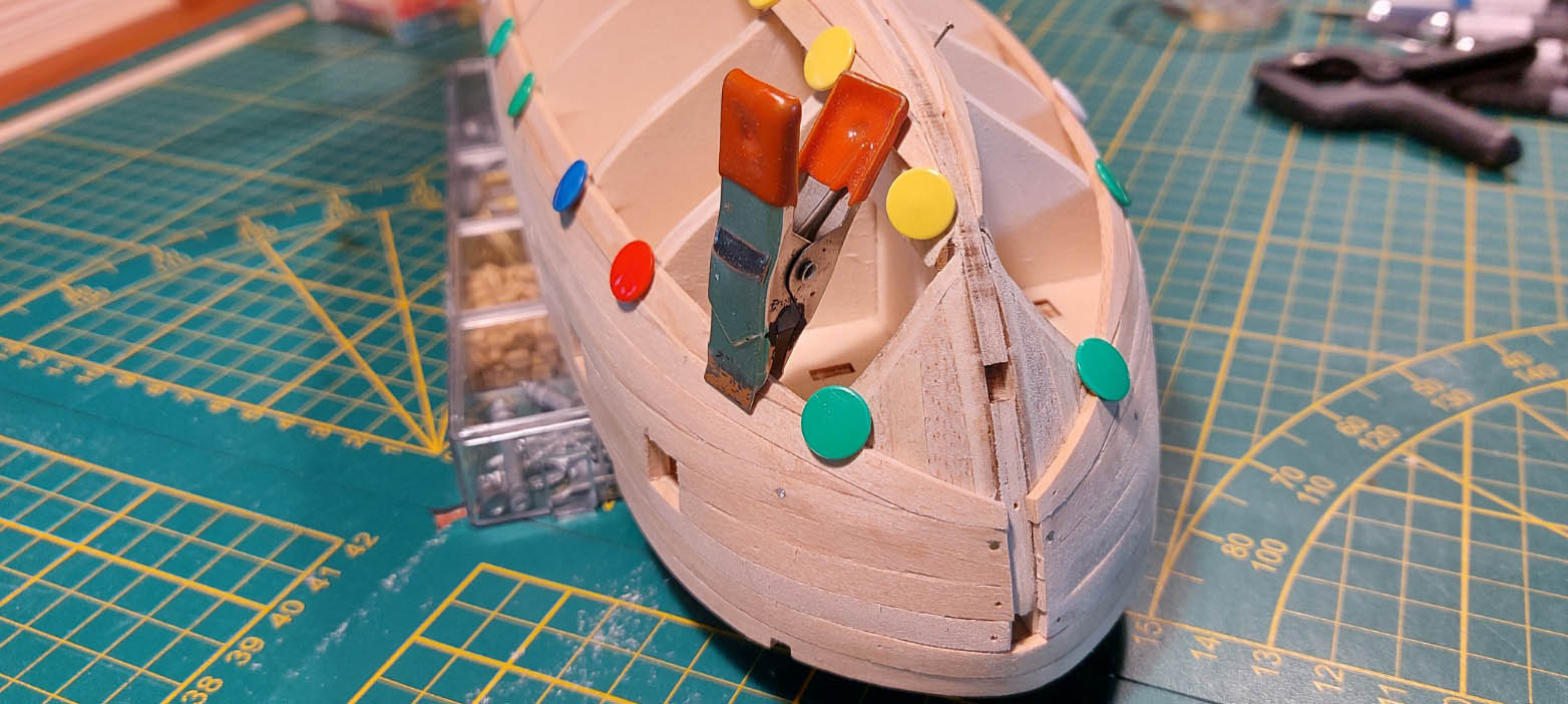

Ik heb nog één lat aan beide kanten verlijmd, die moest bij de boeg een klein beetje versneden/verjongt worden. Vervolgens ben ik begonnen bij de kiel waarbij de 1e lat behoorlijk wat aanpassingen nodig heeft.

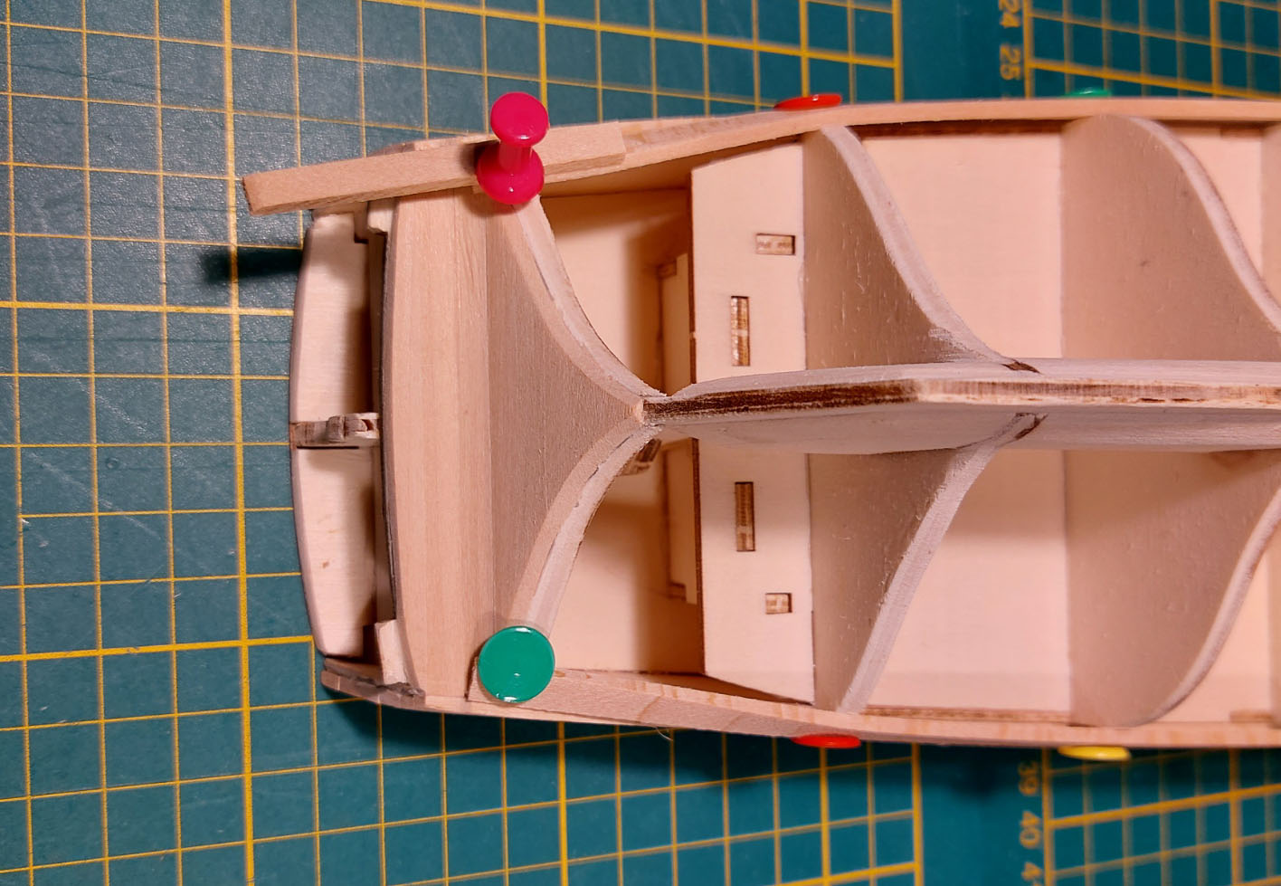

Eerst de lat(ten) de juiste vorm gegeven, bij de boeg afgerond in een puntje en bij het achterschip welke evenals de kiel een beetje schuin naar boven loopt, op de foto is de linkse kant achter en rechts voor,

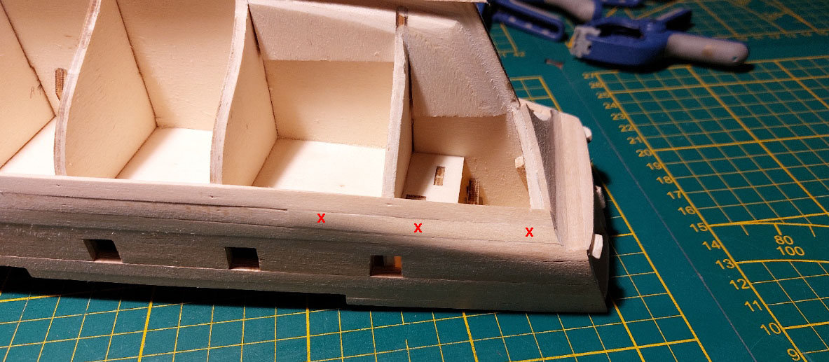

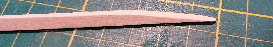

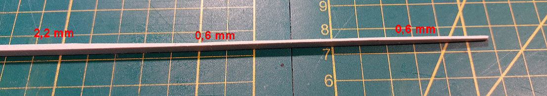

Ook de dikte van de lat heb ik aan de achterkant waar deze weer sterk tordeert aangepast en afgeschuind tot ong. 0,6 mm, anders ligt dat stuk te ver van de kiel verwijderd,
en tenslotte het voorste afgeschuinde stukje ook in dikte afgeschuind,

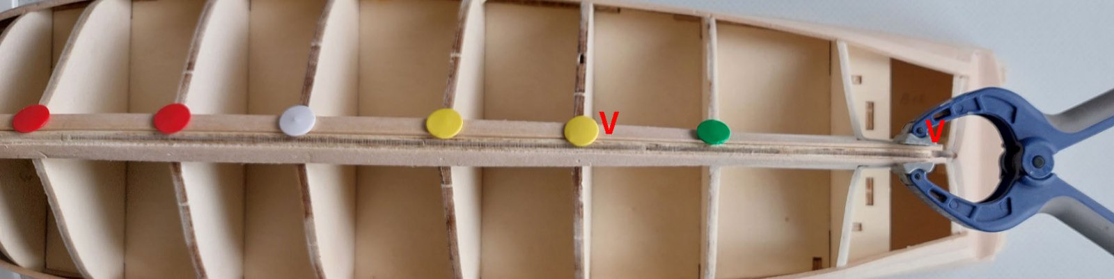

hierna konden de latten verlijmd worden, waarbij te zien is vanaf de bovenkant waarom het achterste stuk dunner is geschuurd, (tussen de rode V's) wat evengoed schuin is gebeurd zodat de onderkant van de lat over de hele lengte nog steeds 2,2 mm dik is zodat de volgend lat weer mooi aansluit,
Bij het achterschip was een deuk ontstaan tijdens het torderen (waarschijnlijk) deze heb ik gevuld met een linden lat van 0,5 mm,
zodat beide kanten weer gelijk werden,

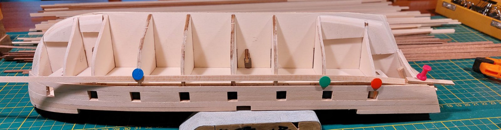

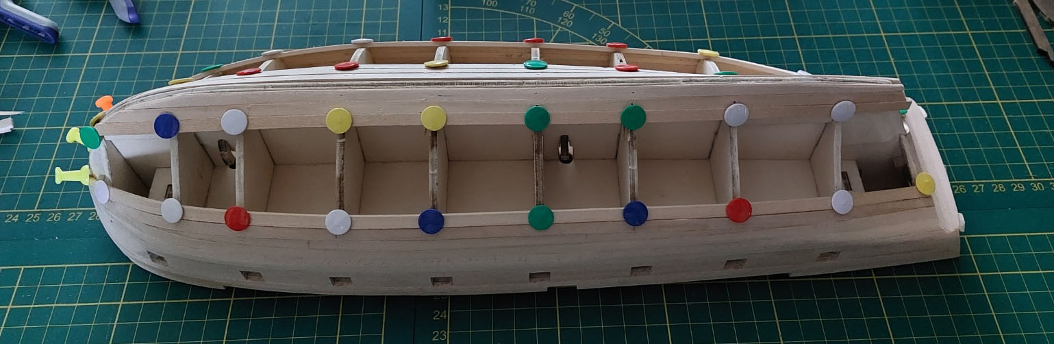

Vanmiddag 4 latten opmaat gesneden en gebogen, 2 vanaf de bovenkant en 2 vanaf de kiel.
Omdat de volgende lat te geforceerd om de boeg en achterschip gelegd moest worden heb ik eerst een lat opmaat gemaakt omdat probleem te omzeilen, waardoor de volgende gang weer mooi aansluit straks. Daar er toch nog een 2e laag overheen komt speelt het geen grote rol hoe de 1e laag er uit komt te zien, belangrijker is dat alles mooi aansluit...
op de foto onder het model de 2 latten die als 2e vanaf de kiel worden verlijmd en al helemaal opmaat zijn en de versneden lat(ten zijn al verlijmd en nog vast gepind om te drogen,
stuurboord
bakboord
en alhoewel dat voor het oog later ook geen rol speelt ben ik toch altijd geneigd om zo symmetrisch mogelijk te beplanken en altijd om en om...

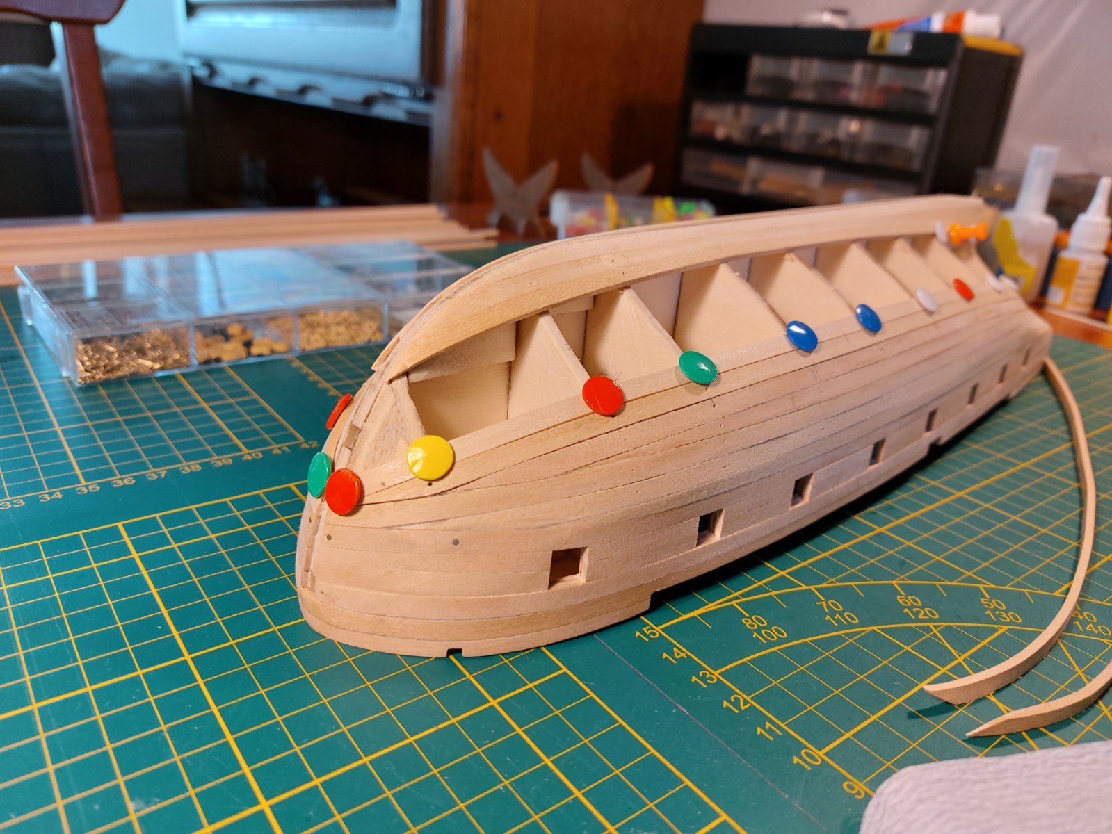

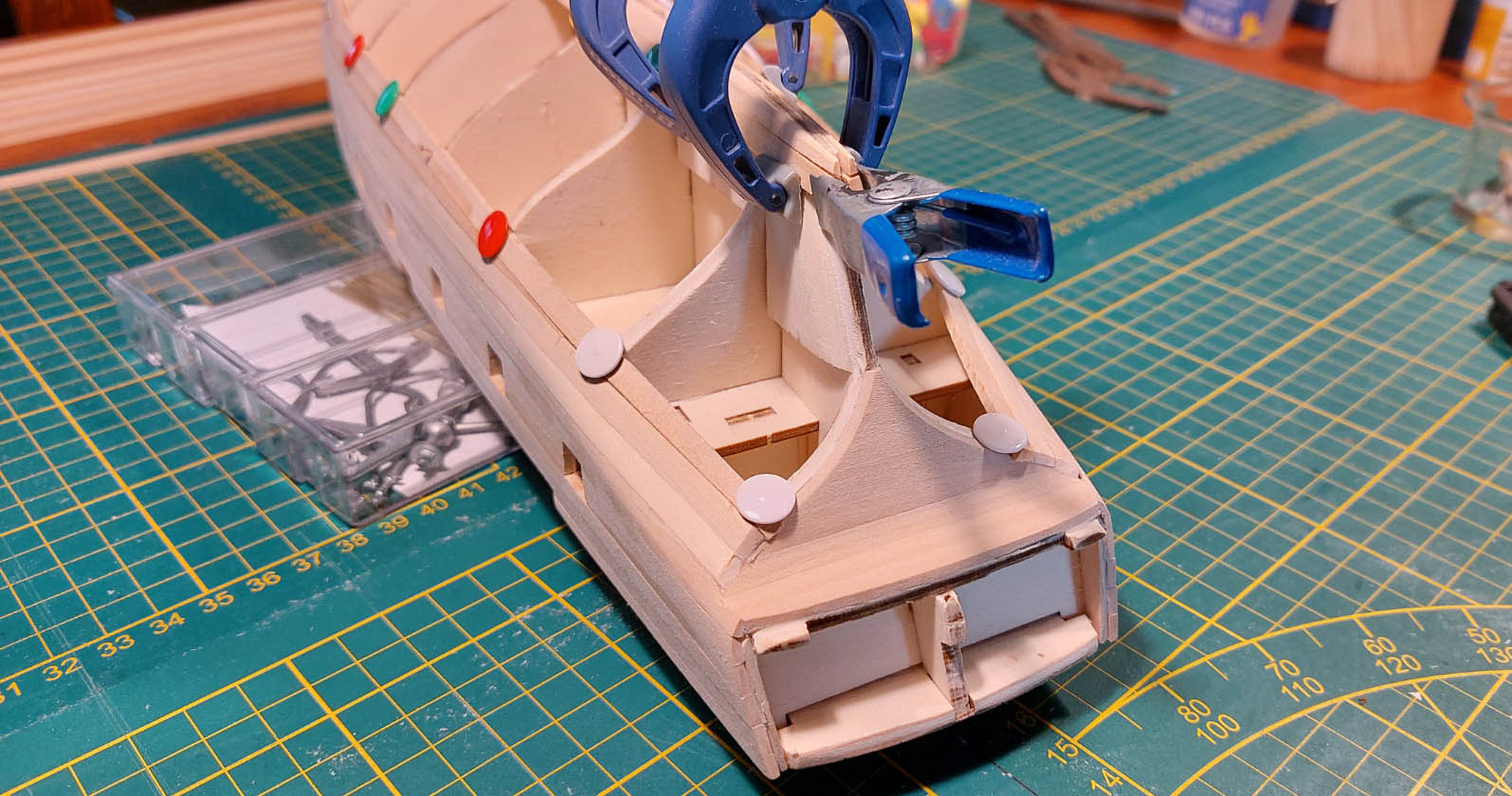

Vanmiddag weer een paar latjes gebogen,
En ook al gaat het moeizaam met de dikke latten, die zowel bij de boeg als bij het achterschip in de juiste vorm moeten worden gebogen, gaat het uiteindelijk wel goed komen..:)

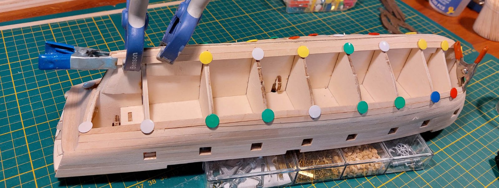

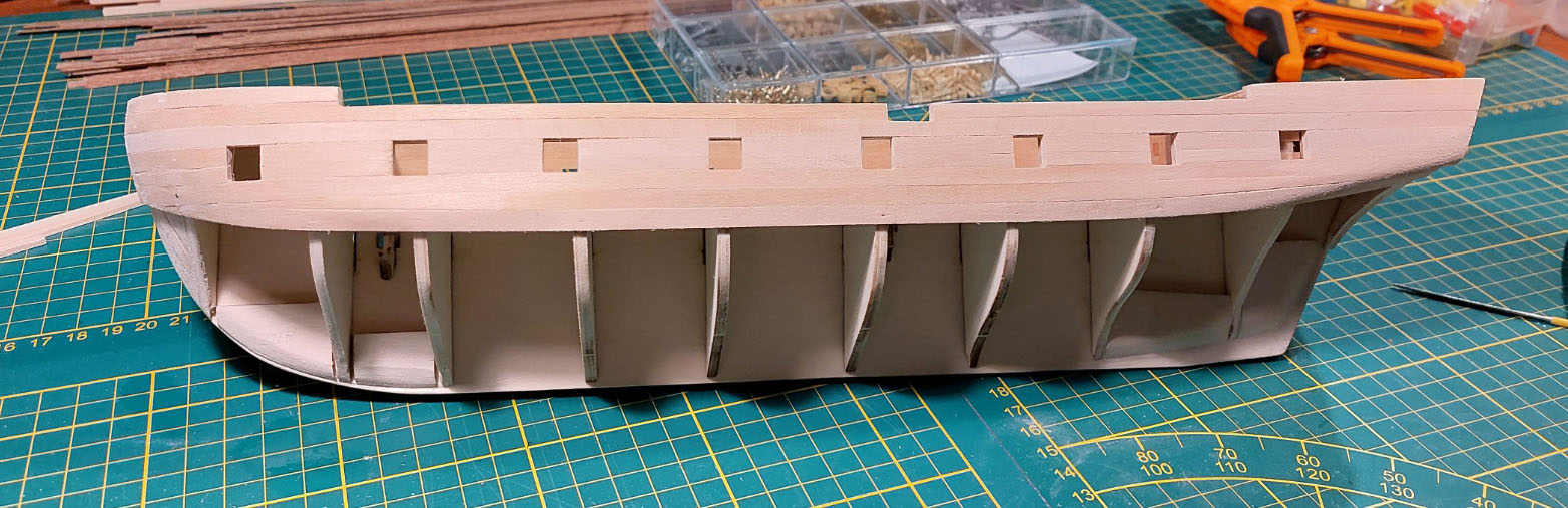

Een paar plaatjes van de laatste 4 aangebrachte gangen;
Ik zal straks wel iets meer moeten schuren dan ik gewent ben, maar daar er voldoende 'vlees' aan de latten zit word dat ook geen probleem...

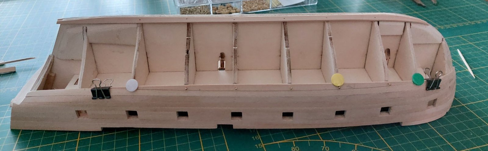

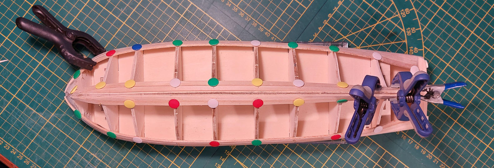

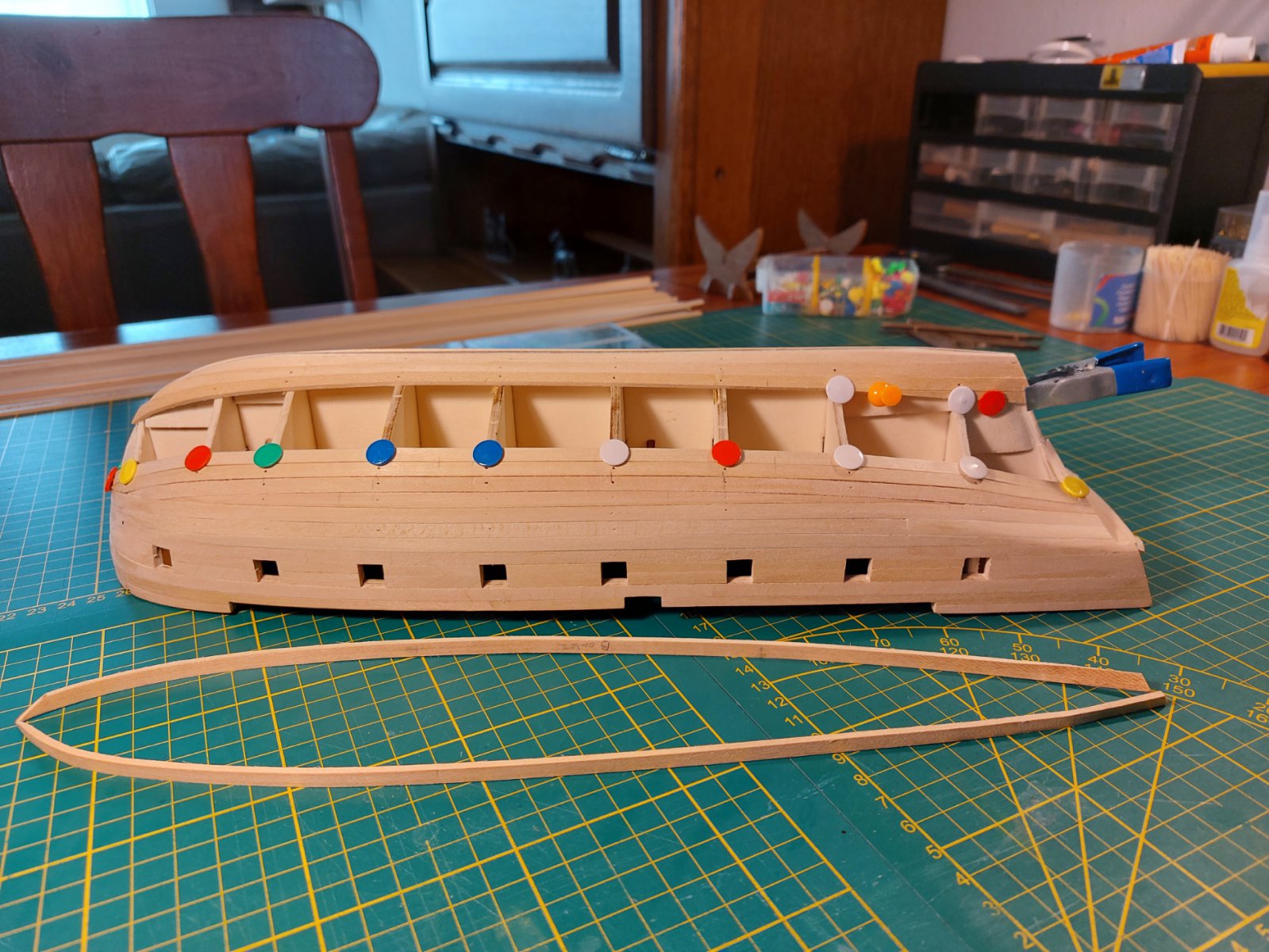

Vandaag 4 latten in vorm gebogen, op maat gesneden en verlijmd;

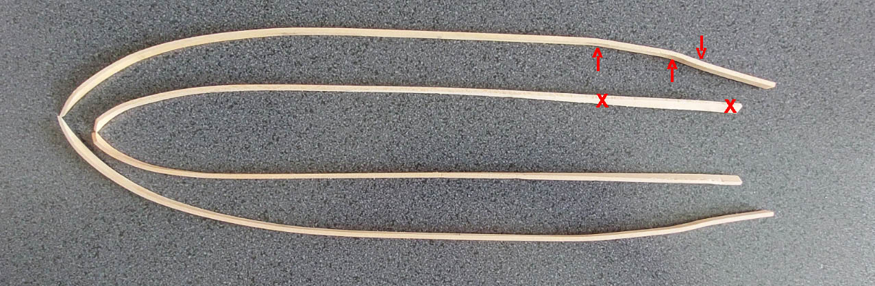

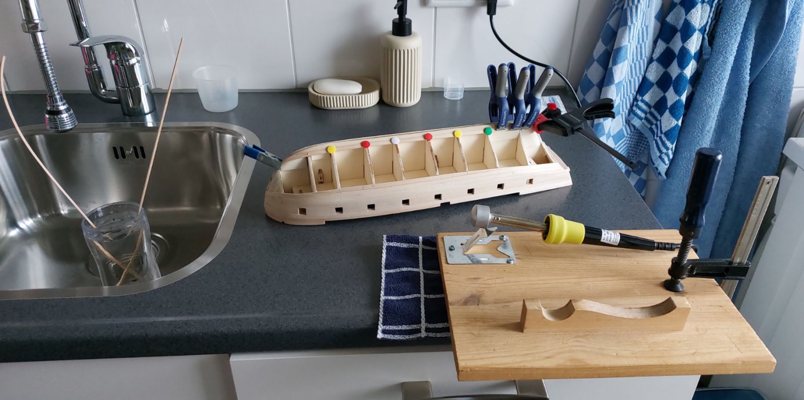

De latten moeten rond de boeg gebogen worden, wat over het algemeen altijd moet en ook voor het achterschip gebruik ik de plankenbuiger omdat de latten simpelweg vastpinnen en lijmen eigenlijk niet gaat gezien de dikte van de latten.
De bovenste en onderste lat op de foto zijn de latten die vanaf de bovenkant worden verlijmd en moeten achter in 3 kleine bochten worden gebogen in de richting van de pijltjes en de middelste latten worden verlijmd vanaf de kiel en torderen een aantal graden tussen de x-en, hetgeen ik ook doe met de plankenbuiger;
inmiddels verlijmd en vast gepind om te drogen,

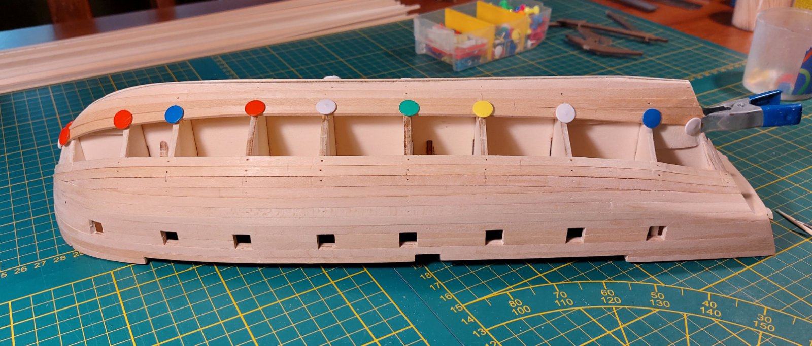

alhoewel de ruimte tussen de gangen niet over de hele lengte precies even breed is, is de gemiddelde breedte 35 mm wat neer komt op nog 7 gangen per kant, waarbij ik voor wat moet verjongen en achter nog 1 of 2 instekers moet gaan gebruiken...
De volgende 4 latten zijn voorbereid + 2 instekers.
Ook nu weer aan beide kanten één lat vanaf de bovenkant en één vanaf de kiel. Op de foto is de bovenste al verlijmd (onderste op de foto) en achter zijn de instekers eerst verlijmd en vastgepind om te drogen, waarna de volgende lat(ten) kunnen worden verlijmd. Velen doen dit andersom, eerst de lat en dan de insteker er tussen, maar ik vind dit makkelijker en geeft vaak net een iets strakkere afwerking,
