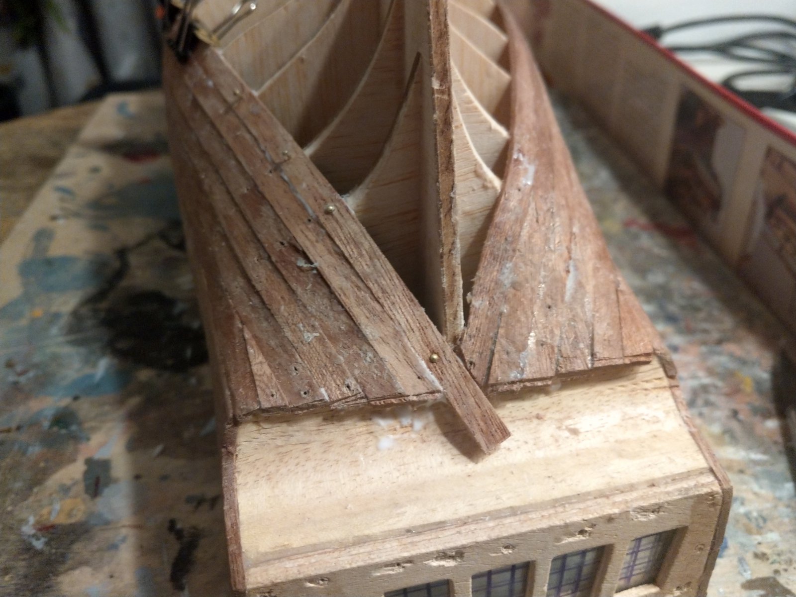

    In deze post wou ik even aandacht vestigen op de achterkant van het schip en hoe het daarmee gaat (tot op heden nog niet echt iets over gemeld).
    De foto hieronder toont wat ik van plan ben (let niet op de lijmresten, die worden nog wel weggesneden of geschuurd;)).
    De bruine vierkantjes tonen de volgende latjes aan waarbij het meeste linker latje overgaat naar de achtersteven. De rode driehoekjes geven aan waar ik van plan ben om instekers te maken zodat het geheel netjes aan elkaar hoop aan te kunnen sluiten. We gaan het meemaken.
  12. Pingu57
    8.197
    Waar je een insteker moet gaan maken, daar kom je eigenlijk vanzelf achter, Velasque.
    Als je de planken niet meer zonder forceren bij elkaar krijgt, dan wordt het tijd voor een insteker. Waar jij hem nu intekent, dar hoef je misschien niet eens zo'n ding te maken, misschien kun je dat nog wel redden met het torderen van de plank

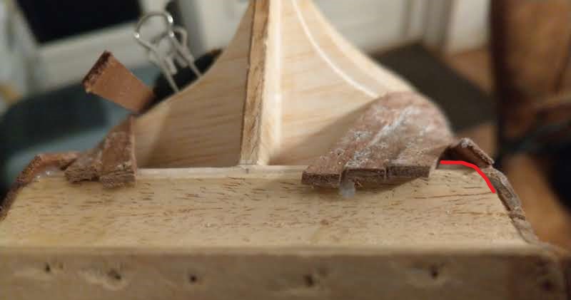

    Ik zat in eerste instantie ook te denken om die plank te torderen, maar de plank zit eigenlijk op een soort afronding. Nu zou het misschien wel kunnen, maar ik ben al snel bang dat ik die bepaalde plank niet in zo'n bocht kan torderen. Misschien dekt het dan niet alles of, nog erger, het breekt. Ik kan er nog even rustig over nadenken, geen haast. :)

    Misschien denk ik te makkelijk, maar je komt er maar op 1 manier achter.
    De plank goed weken, en met beleid torderen en nat vastzetten om te drogen, het kan je hooguit een plankje kosten.
    Maar misschien zijn er andere meningen over.
    Ik zou de volgende twee plankjes iets verjongen zodat je goed uitkomt in de bocht daar wordt het misschien iets makkelijker van.

    Ik had het even droog gemeten en het leek er op dat met nog twee plankjes ik precies bij de achtersteven zou uitkomen, maar dan heb je natuurlijk dat je ineens verticaal omhoog moet gaan. Met verjongen zou dit verloop misschien wel netter lijken, maar dan denk ik dat je een gat hebt zitten aangezien je niet alles afsluit (waarschijnlijk kan ik nog niet visualiseren hoe dit moet gebeuren). :weetnie:

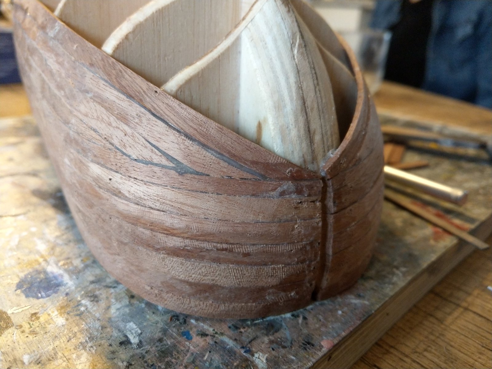

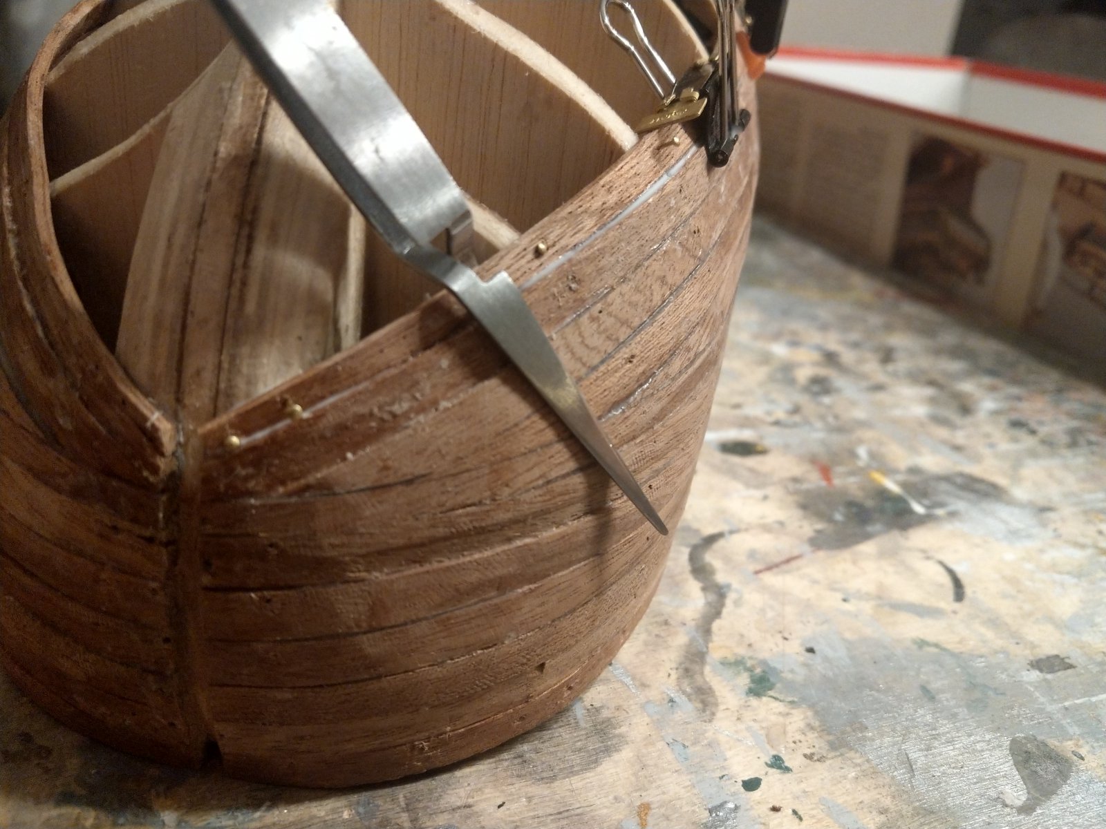

    Inmiddels het horizontale gedeelte bij de achtersteven beplankt. Ik heb daarbij besloten om wel de instekers te maken aan de buitenzijden en ben nog wel redelijk tevreden met het resultaat.
    Mijn idee is om weer instekers te maken nu ik weer verticaal ga bij de achtersteven en vervolgens de rest van de planken daar te verjongen.
    De voorkant van het schip is na het verjongen weer redelijk symmetrisch (eerder was bakboord een stuk verder in vergelijking met stuurboord)
    Aan bakboord sloten de plankjes helaas niet erg goed aan, dus merk ik dat daar eigenlijk een soort van gaten zijn ontstaan bij de uiteinden van een paar planken. Dit was al eerder een probleem door te laat verjongen waardoor de latten niet tegen spant aan kwamen. Dit is wel jammer, maar geen geen ramp voor mij, want het blijft een leerproces. Vanaf nu komen de latten wel netjes tegen de spant aan.

    De achterkant met die die instekers is netjes geworden Velasque,:rofl::rofl: en de voorkant, is dat houtlijm wat je daar ingesmeerd hebt?? Dan ga je de romp straks verven zeker?
    Velasque vindt dit leuk.

    Het zijn nog restjes van waar de plankjes mee gelijmd zijn denk ik. De Bounty had toch ooit schipbreuk geleden? We noemen het maar teer wat een gat opvulde.:rolleyes:
    Het idee is niet om het model verven verder. Ik bedenk nog of ik hier lijm gemixt met zaagsel ga gebruiken om het een beetje netter Te laten lijken. Een andere optie is misschien de lijm eruitsnijden en een soort insteker van op maat gesneden hout erin zetten.
    Laatst bewerkt: 18 jan 2021
  19. Pingu57
    8.197
    Als je niet gaat verven maar in de weer gaat met olie of vernis, dan kun je beter alle lijmresten wegvegen met een natte doek zolang de lijm nog nat is.
    Olie en vernis hebben namelijk een hekel aan houtlijm. je krijgt hele nare witte vlekken.
    En om een gat op te vullen kun je beter lak vermengd met zaagsel gebruiken. Houtlijm met zaagsel erin geeft ook weer heel andere kleuren :offtopic::):)
