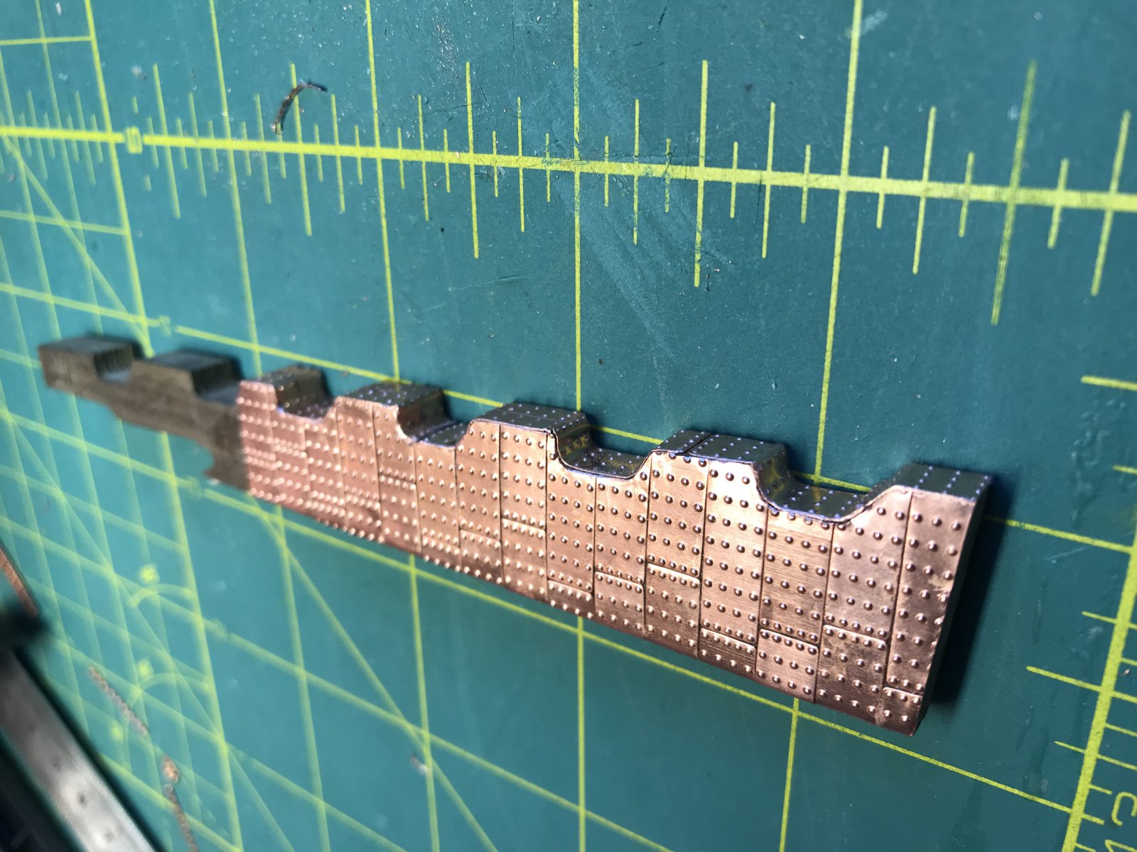

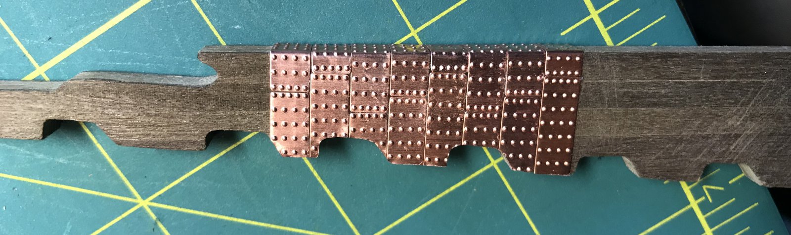

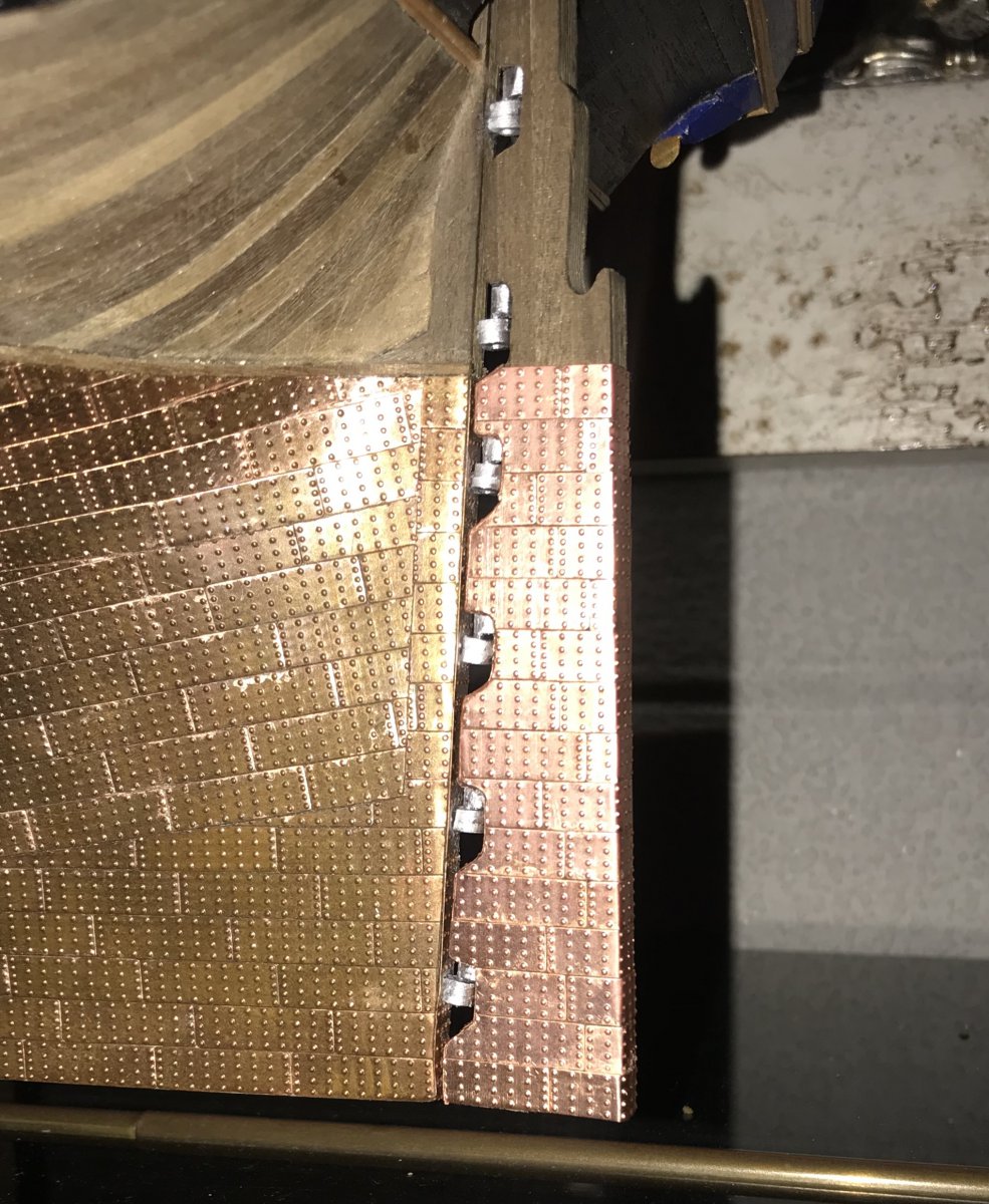

Terwijl ik aan het wachten ben op de onderdelen voor het galjoen ben ik het roer gaan bekoperen. Hij moet nog bevestigd, maar hieronder alvast een indruk.

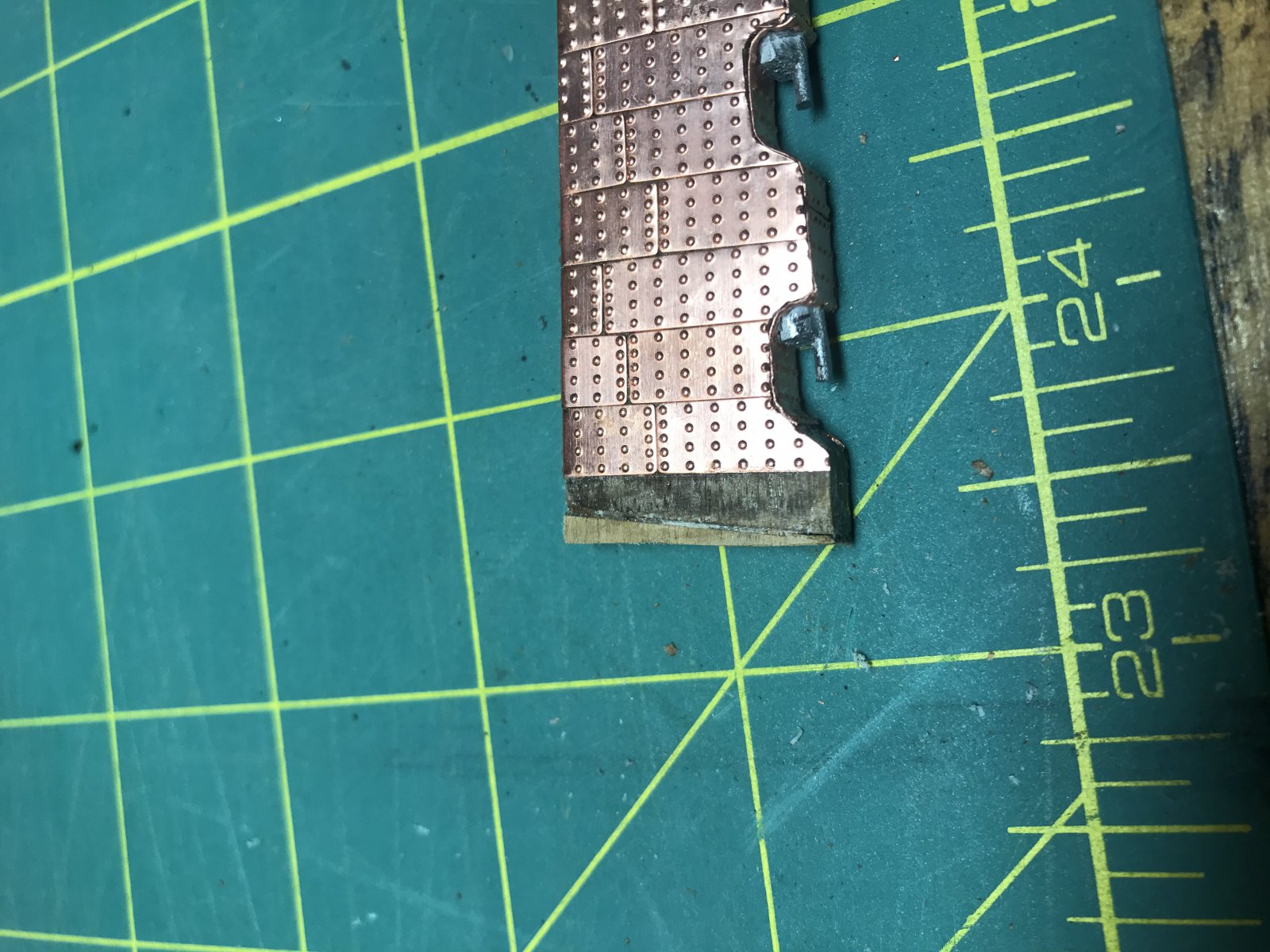

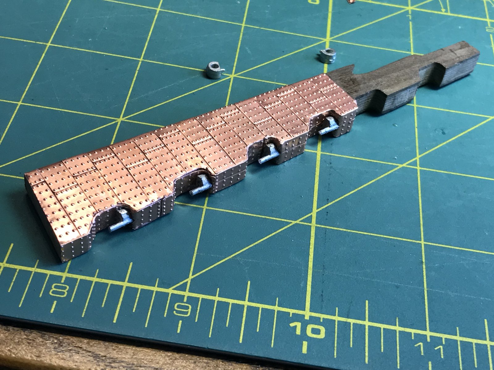

Inmiddels de pennen in de walmgaten gelijmd. Daarvoor moest ik in het koper gaatjes snijden ter geootte van de pennen. Op het koper plakken is geen succes en zou ook onvoldoende ruimte laten om zodadelijk de pennen in de gaten te doen.
de bovenste twee pennen moeten nog, maar die komen direct op het hout dus zijn eenvoudig.

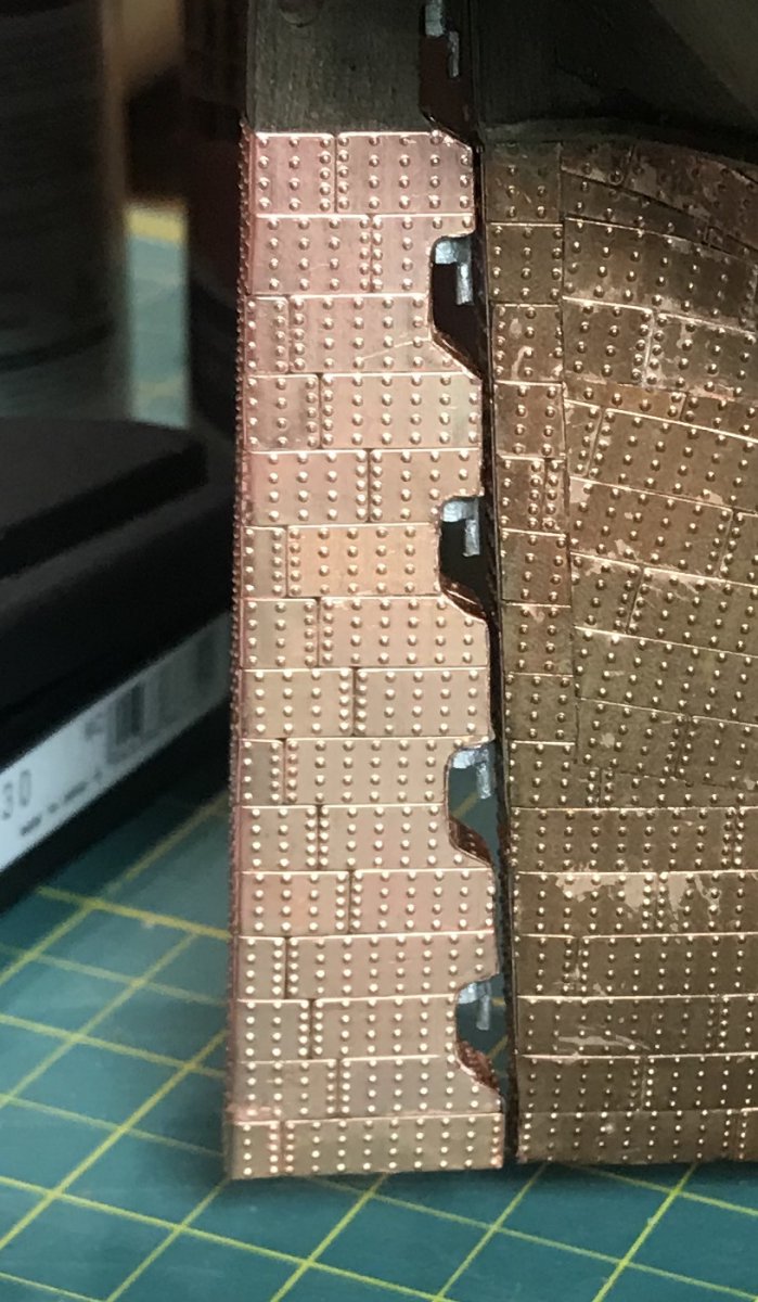

Alle pennen zijn bevestigd.

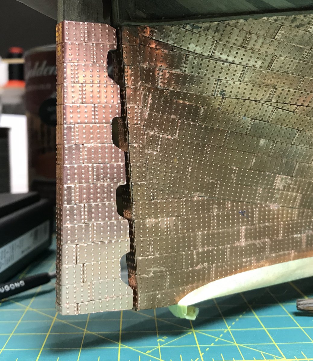

Wat ik alleen gek vond was dat de onderkant can het roer schuin omhoog liep. Daardoor kon ik met bekoperen ook niet eindigen met een heel plaatje. Volgens de tekening die was meegeleverd klopte de schuinte. In het boek anatomy of the ship loopt het roer echter recht door in lijn met de kiel. Persoonlijk leek me dat mooier. Daarom heb ik het roer iets verlengd met een klein driehoekje gezaagd van dezelfde dikte als het roer. Daarna kon er wel een heel koperplaatje op en loopt de onderkant gelijk met de kiel. Beter wat mij betreft.
Op deze foto is de schuinte nog goed te zien
Het kleine driehoekje
Het eindresultaat
