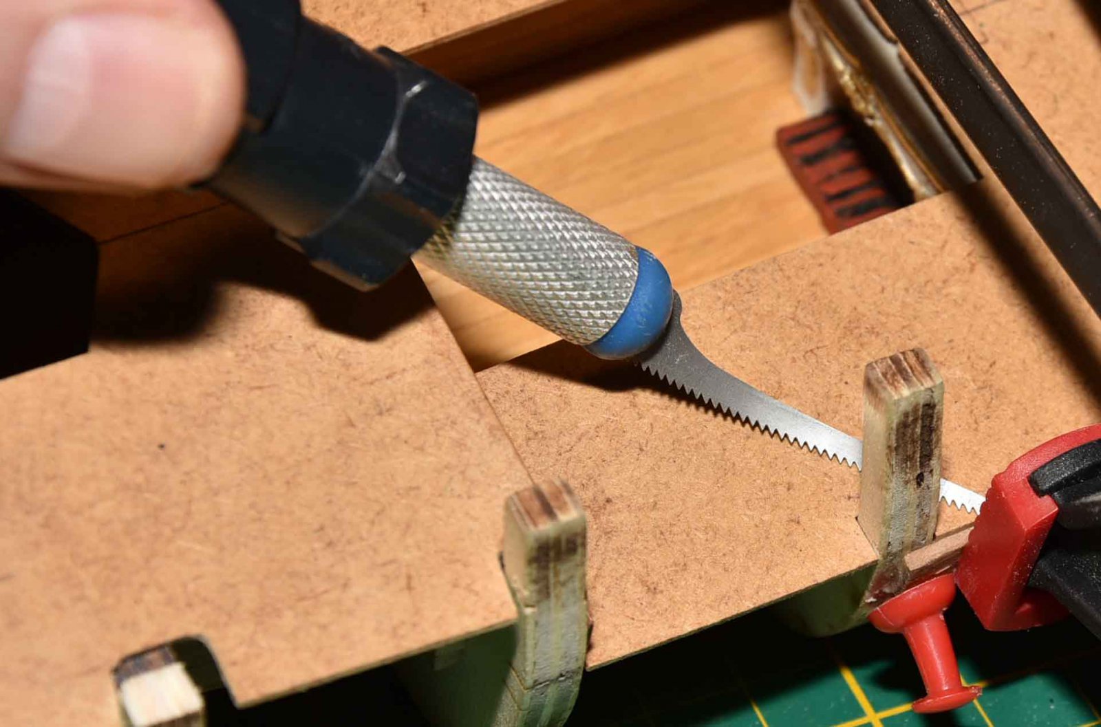

    Thanks Piet. Goed te zien op de foto hoe het werkt. *Hans* stuurde een linkje naar zijn webshop. Hij heeft zo'n zaagje.

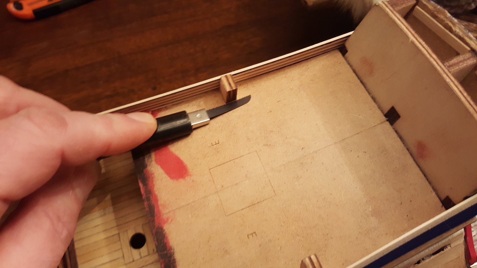

    Laat ik er nu toevallig een foto van hebben tijdens het bouwen van mijn 7p:)

    Ik gebruik ook zo'n zaagje als Kolderstok verkoopt en Pietsan gebruikt, nog voor het aanbrengen van de eerste huidlaag zaag ik de spantdeetjes aan de zijkanten een beetje in (mmtje maar) zodat ze later precies op die plaats weggebroken kunnen worden, waarna je de dekplakjes kan laten doorlopen.

    Voor de uitstekende delen heb ik een STANLEY FatMax 0-20-331 Japanse Zaag, mezelf ooit cadeau gedaan heb er de hele schutting mee gebouwd zaagt zelfs door azobe heel snel heen maar is meer om de duvels gelijkt te zagen zie mezelf niet met een mooi schip er mee te lijf gaan. dan zou ik eerder kiezen voor een flexibele baby ijzerzaag zonder pennen en op trek in een houdertje of zo. maar die zaagjes van kolderstok werken ook heel goed het gaat om de flexibiliteit, het is en blijft een lastig klusje. Succes!

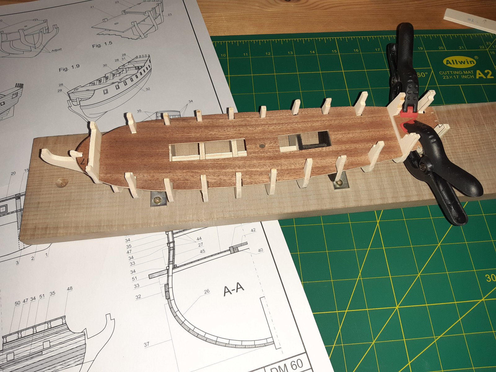

    Vandaag niet zoveel kunnen doen. Ik heb alle dekken op maat gemaakt, d.w.z. dat ze mooi gelijk lopen met de buitenzijde van de spanten, er steekt dus niets meer uit. De bovenste dekken heb ik niet vastgelijmd. Het is duidelijk hiermee te wachten, tot een later stadium. 20201104_161123.jpg
    De volgende stap zal het afschuinen van de spanten zijn...
