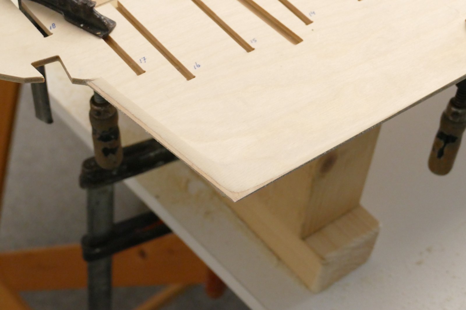

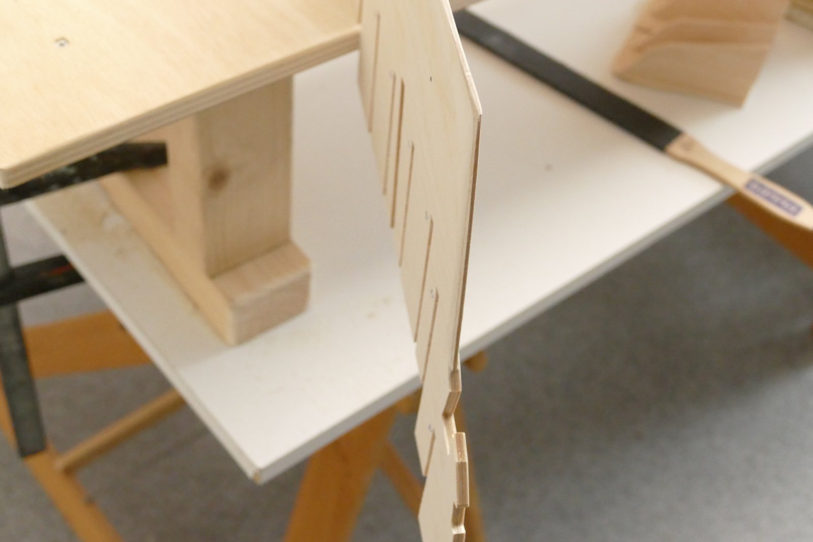

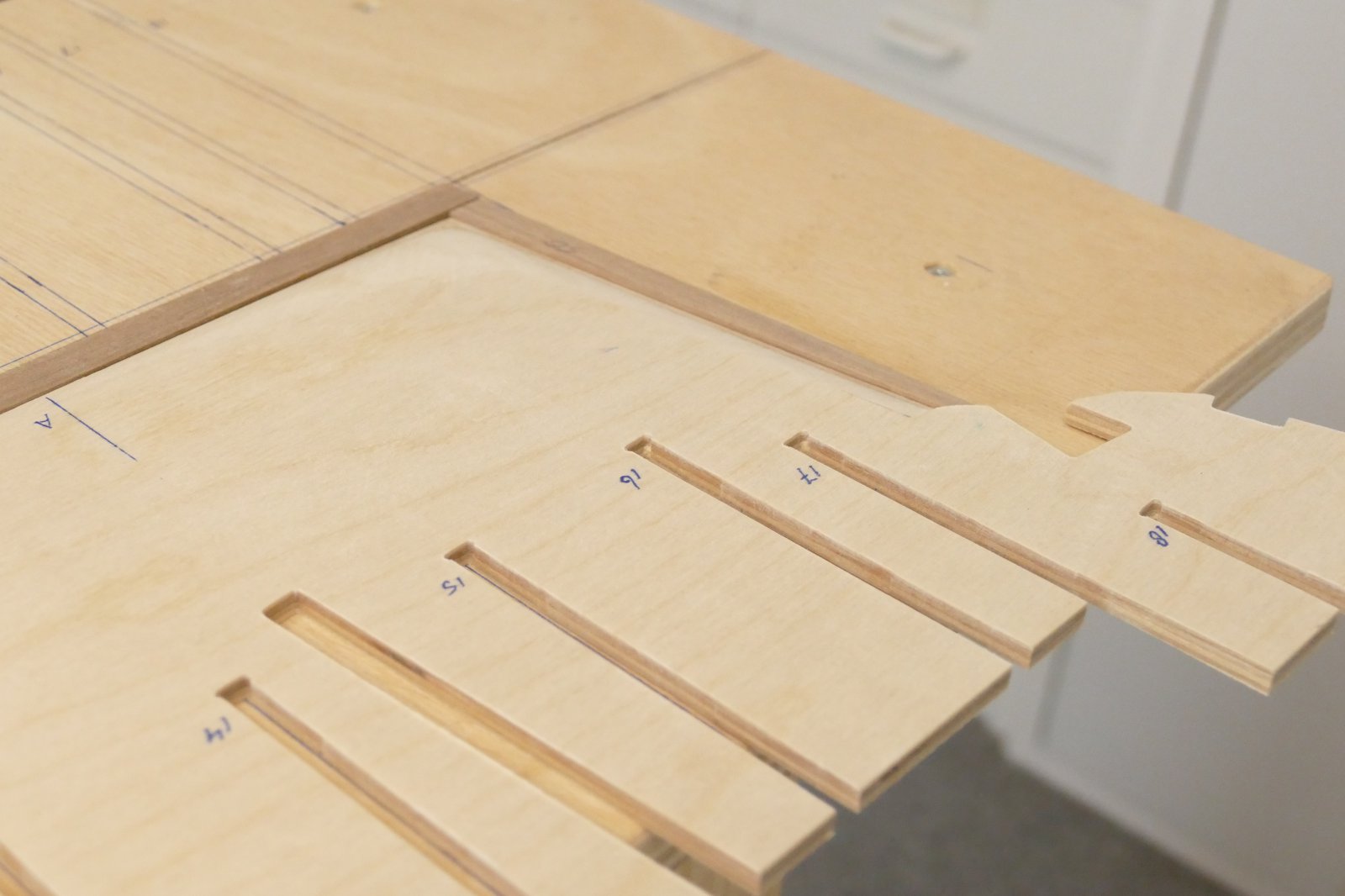

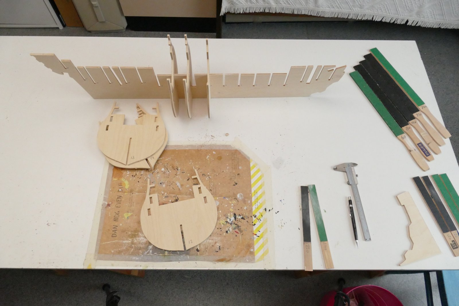

Eerst alle onderdelen voor de eerste fase maar eens opgezocht en losgesneden. Daarna alles netjes afbramen en de kantjes netjes breken, dat werkt wel zo fijn. De kiel en de spanten waren uiteraard het eerst aan de beurt. Voor dit doel had ik vorige week van roerstokjes alvast aan aantal schuurhoutjes gemaakt met verschillende grofheden. Werkt prima.
Daarna alles droog in elkaar gezet, zodanig dat de verbindingen los-vast in elkaar kunnen schuiven en niet klemmen. Jotika heeft in de verbindingen een aantal vernauwingen gefreesd die eerst moeten worden weggeschuurd, zodat je alles mooi pas kunt maken. Op de foto kun je ook zie hoe ik een tafelverhoger gemaakt heb, die ik tevens als basis voor mijn bouwhelling ga gebruiken. Deze tafelverhoger kan ik overal op de werktafel neerzetten, zodat ik er aan alle kanten bij kan.

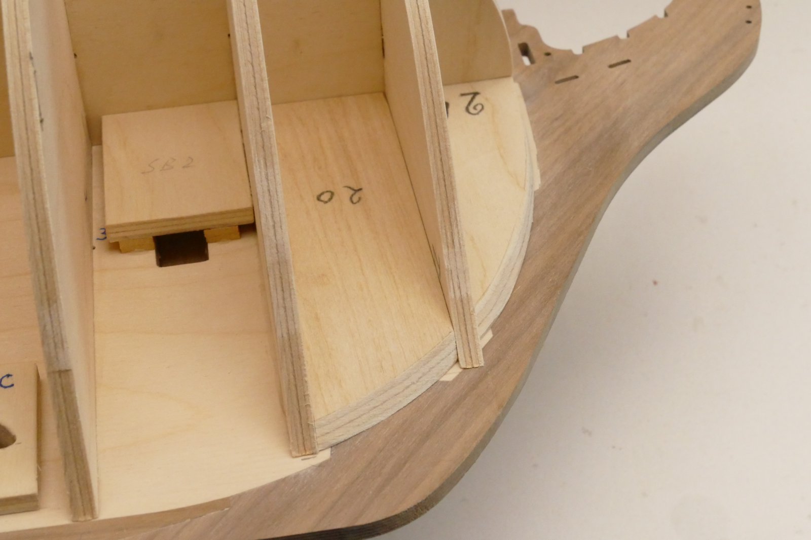

Dan komt het eerste aandachtspunt van Jotika, dat de kiel bij de achtersteven verjongd moet worden om later de tweede beplanking goed uit te laten komen met de Stern post en de Keelson. Nou dat ging lekker met de houten vijlen.

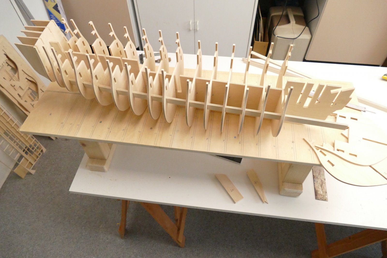

Voor de maatvoering op mijn bouwhelling heb ik vervolgens van de kiel de posities van de spanten overgenomen. Daarnaast heb ik van Paul de tip met de drie M3 schroeven geleend, waarmee op een later moment de boot op zijn sokkel kan worden geschroefd. Deze schroeven komen straks op de posities A, B en C.

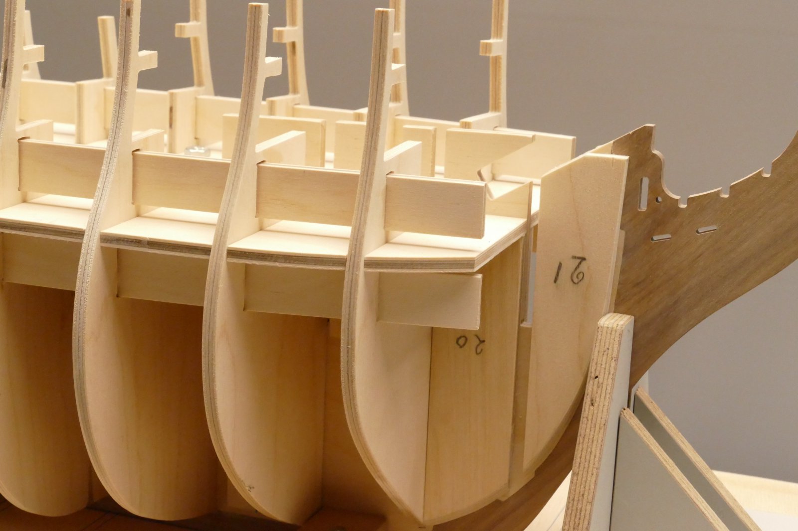

Nu alles nog los staat heb ik het meteen maar gewaagd om te checken hoe het onderste dek past. In de sleuven voor de spanten zitten hier geen verjongingen en deze zijn met een geringe tolerantie gefreesd. Alles past perfect en ook het eruit halen was geen enkel probleem. Mijn eerste serieuze bevestiging dat ik met Caldercraft een top keuze heb gemaakt. Tijdens het plaatsen van dit dek heb ik gemerkt dat straks bij het lijmen van de spanten op de kiel alleen de onderste helft van de verbindingen gelijmd moeten worden, zodat de spanten zich later bij de definitieve montage van dit dek wat makkelijke kunnen zoeken, voor zover dat nodig is.
Ik heb inmiddels ook al geleerd dat modelbouwen vooral ook vooruitkijken is. Dit brengt mij alvast bij een volgende stap in het proces, namelijk het aanbrengen van de dummy barrel strips. Deze buigen aan de voor- en achterzijde van het schip naar binnen. Dit is voor de spanten 4 t/m 17 nog wel te doen. Maar van spant 4 naar spant 1 is het verloop zo groot, dat er gebogen zal moeten gaan worden.
Vraag:
· Maar hoe krijg je ze er dan in. Voor montage zullen de spanten immers definitief verlijmd zijn aan de kiel?
· Wat is het constructieve belang van deze strips? Volgens mij zit er in de rest van de romp voldoende stijfheid als e.e.a. verlijmd is.

Beste Wil,
Das niet zo mooi om te lezen van die Corona, maar als je er geen last van hebt en krijgt dan kun je nu wel lekker bouwen het begin is tenminste al veelbelovend zeg
Wat je eerste vraag betreft, je zou deze latten vooraan aan de achterzijde op diverse punten in kunnen zagen dit al naar de aard van de kromming, en dan kun je deze er inschuiven en vastlijmen
Het inzagen heb ik hier beschreven in mijn verslag:
https://www.modelbouwforum.nl/threads/h-m-s-victory-van-de-agostini.273279/page-2
Het belang van deze strips is niet van constructieve aard maar hier worden later gaten in geboord waar de insteek kanonslopen in gelijmd worden

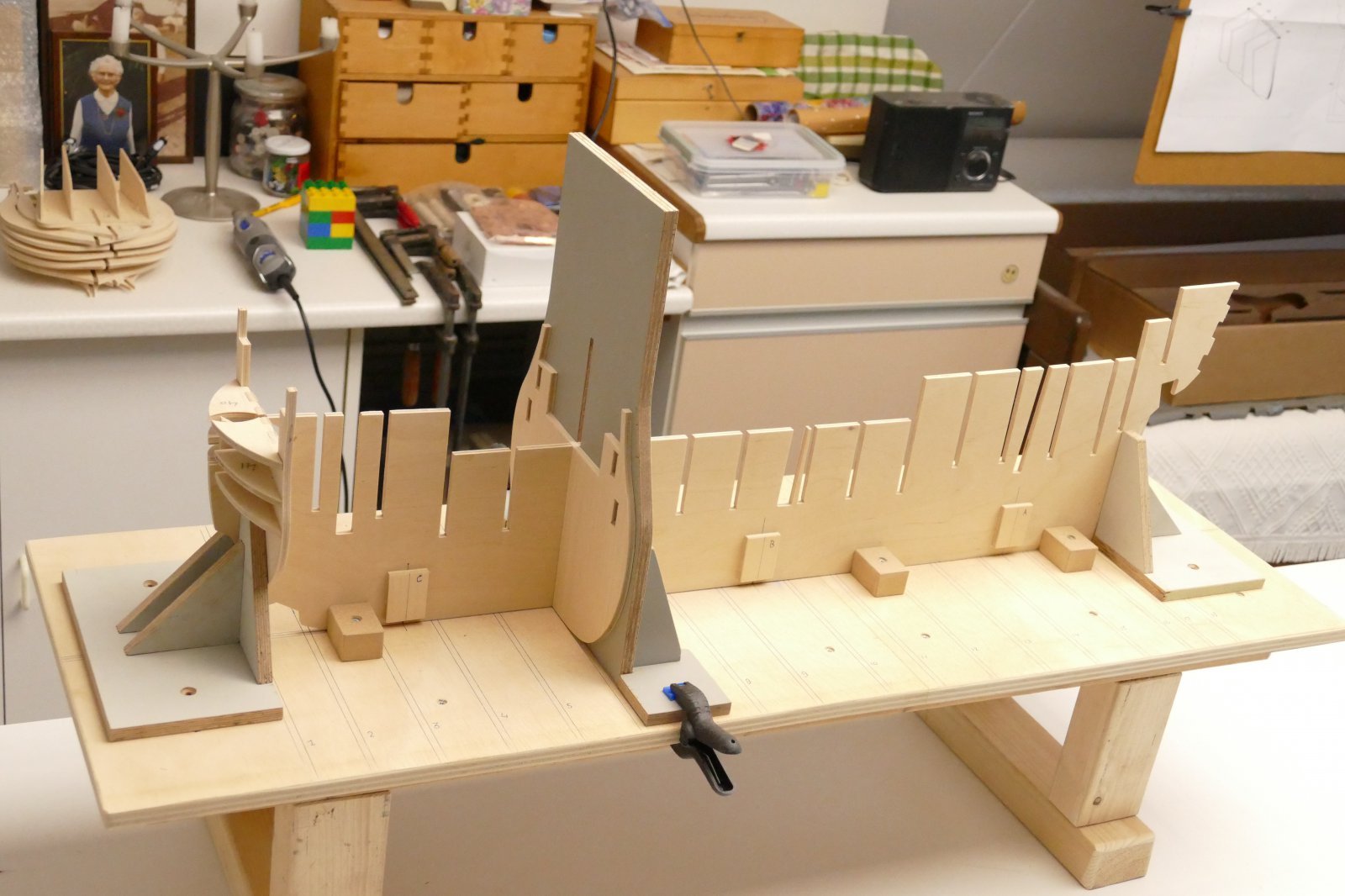

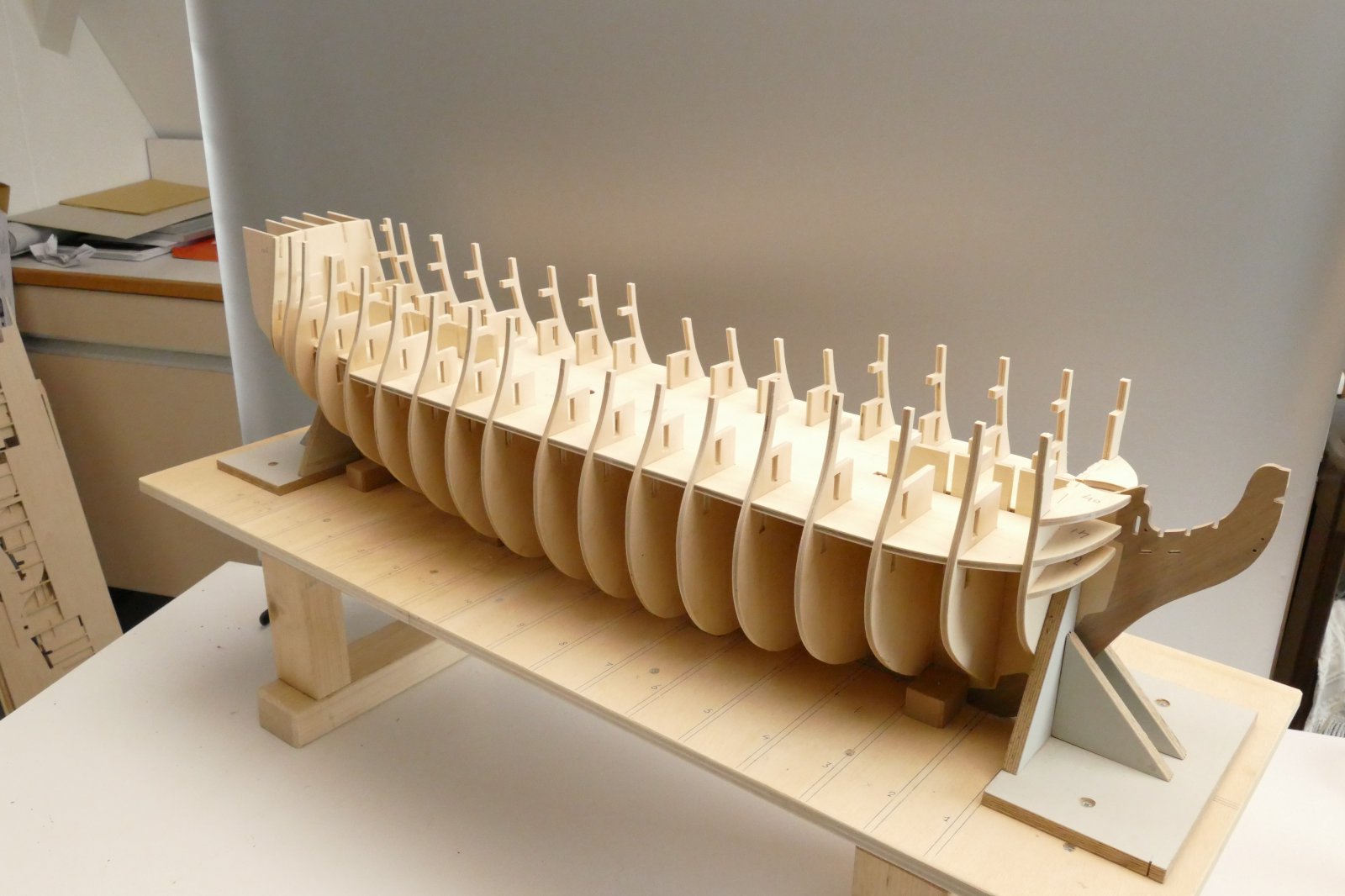

Gisteren bezig geweest met het maken van mijn bouwhelling. Zoals ik eerder al meldde gebruik ik mijn tafelverhoger hiervoor als ondergrond. Hierop had ik met de kiel al de posities van de spanten afgetekend.
Eerst met 8 stevige nokken de kiel langs de as uitgelijnd. Vervolgens bij de voor- en achtersteven een verticale (boeken)steun gemaakt om de kiel op de juiste wijze rechtop te houden. De romp wordt in lengterichting straks opgesloten doordat de spanten 1 en 18 strak tegen deze boekensteunen komen te staan.
En als laatste een verplaatsbare middendeel, waarmee ik de spanten goed haaks op de kiel kan uitlijnen.
Vervolgens de notenhouten delen van de kiel met tape vastgezet en alles nog eens in de bouwhelling geplaatst.
Op de foto’s is ook goed te zien dat ik de verstevigingen voor de M3 schroeven alvast heb aangebracht op de locaties A, B en C.
Als laatste vandaag de eerste twee notenhouten delen van de kiel vastgelijmd. Het 3e en 4e deel moeten nog even wachten totdat de eerste beplanking ter plaatse van de bearding line is verjongd.

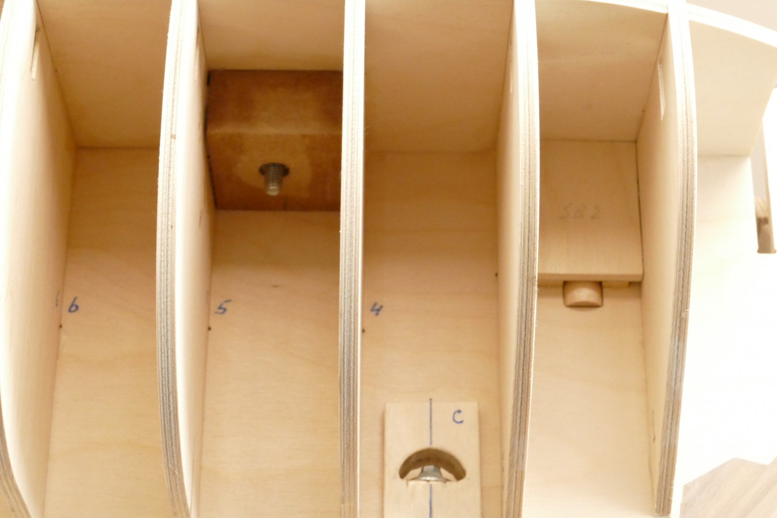

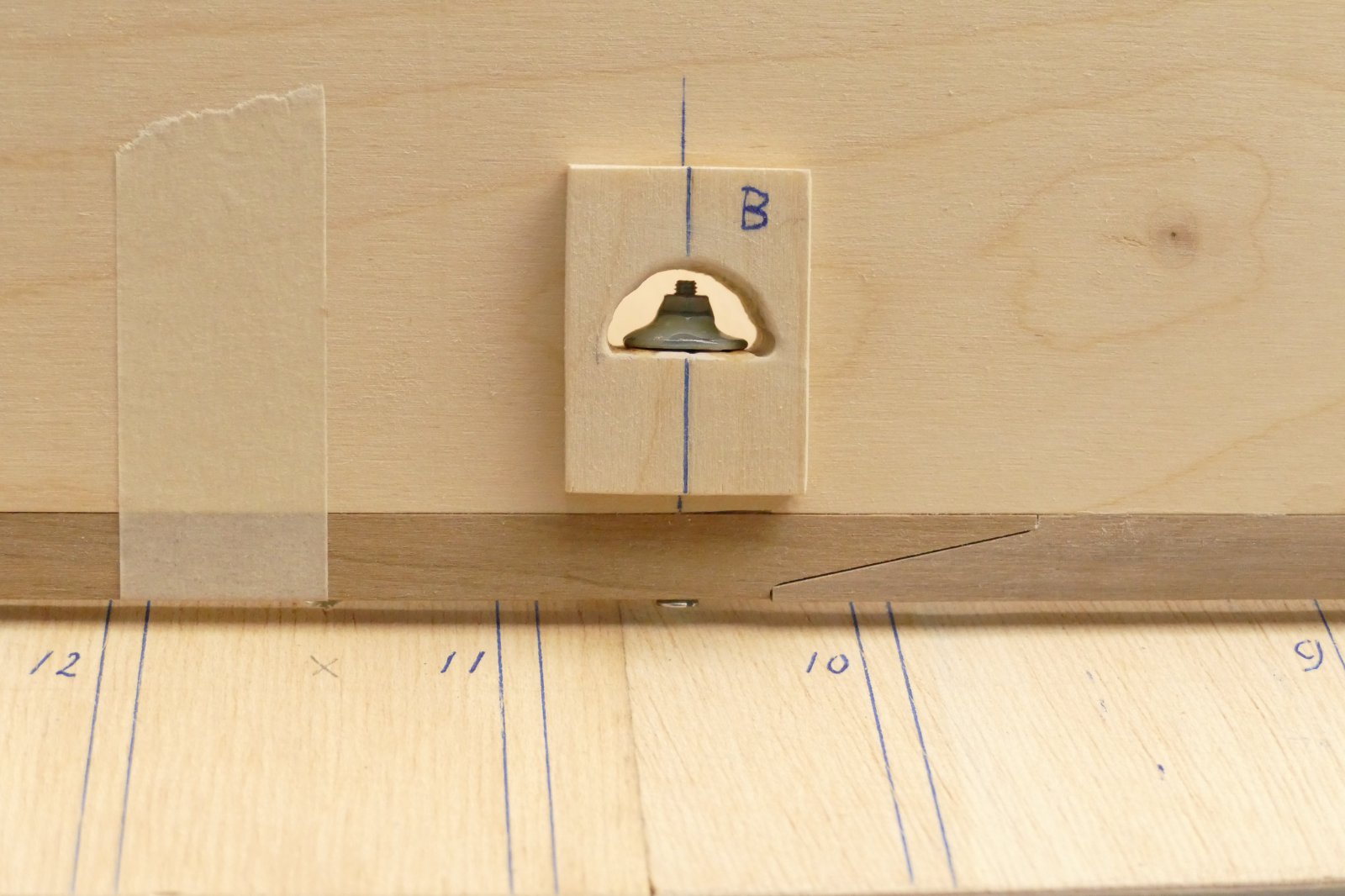

De lijm van het notenhouten deel van de kiel is droog en er kan dus geschuurd worden, zodat alles er netjes uitziet.
Vervolgens de 3 sparingen in de kiel gemaakt voor de M3 draadeinden. Meteen even de moerconstructies met tweecomponentenlijm in elkaar gezet en hard laten worden. Volgende dag met secondelijm in de kiel gelijmd. De kiel staat straks muurvast op de helling, rechtop gehouden door de twee “boekensteunen”. Het plaatsen van de spanten kan dus beginnen.

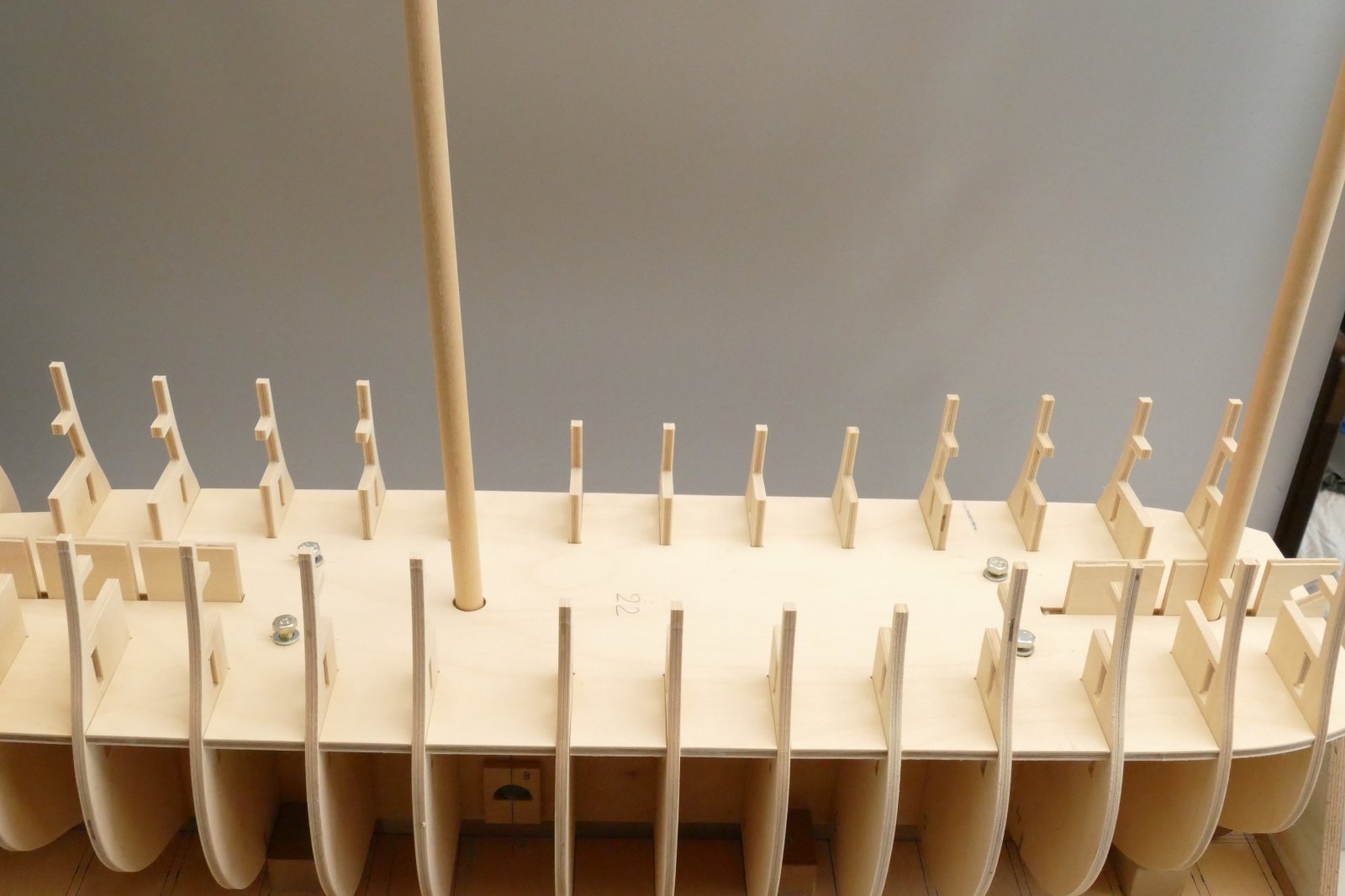

In de kiel zitten nu 4 sleuven voor de 3 masten en de boegspriet. De sparingen van de masten lopen een heel stuk door onder het onderste dek. Ik vraag me af of ik hier onderin nog wat verstevigingen moet aanbrengen om zijdelingse verplaatsing van de onderkanten van de masten en boegspriet te voorkomen. Het wordt wel heel erg moeilijk lijmen later, zo onder in het schip. Hoe kijken jullie hier tegenaan.

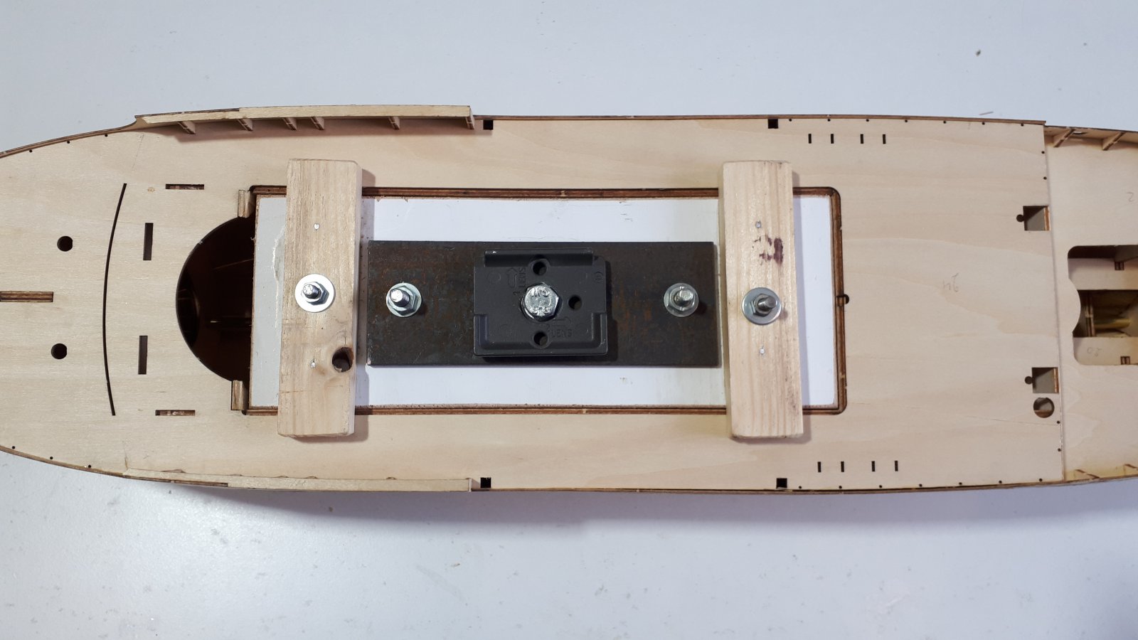

Bij het bouwen van een van mijn vorige boten (Elbjorn) heb ik op de draaibare kop van mijn fotostatief met kogelgewricht een hulpstuk gemaakt, waarmee ik de boot op zijn kop op het statief kan vastzetten. Ook heb ik hier toen gebruik gemaakt van de snelkoppeling die je normaal ook op je camera kunt zetten.
Het allergrootste voordeel hiervan is dat je op elke hoogte (lees vooral stahoogte) kunt werken en dat je het model in alle denkbare standen kunt plaatsen. Door de snelkoppeling kan het model dan ook snel en makkelijk op en af het statief geplaatst worden.
Deze zeer handige functionaliteit wil ik ook bij de Victory gaan toepassen, ware het niet dat de Victory veel zwaarder wordt dan de Elbjorn. Dat gaat hem in deze vorm niet worden, vrees ik. Het kogelgewricht is dan niet stabiel genoeg. Hier moet ik nog wat anders voor bedenken. Vandaar dat ei. Wordt vervolgd

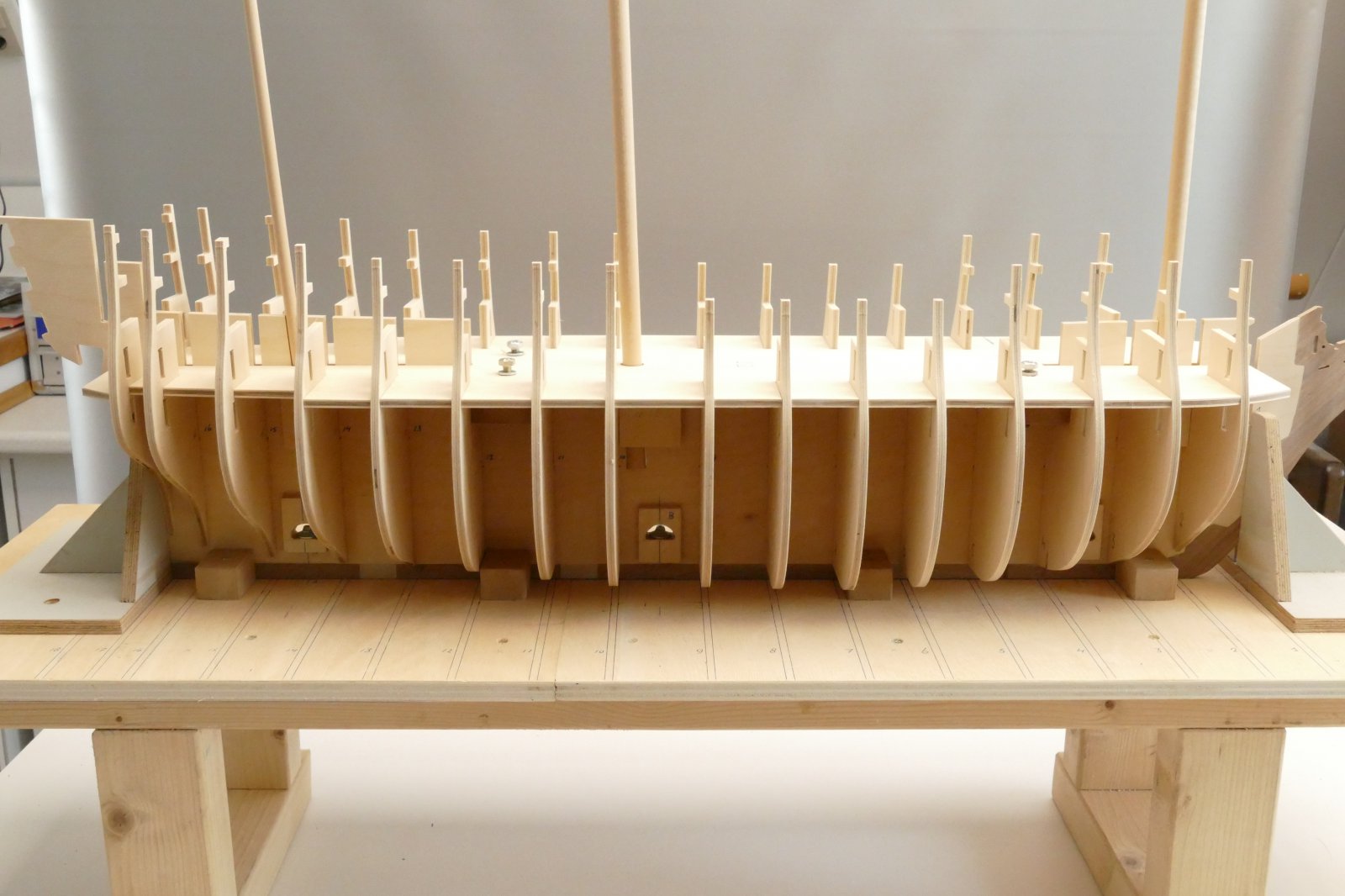

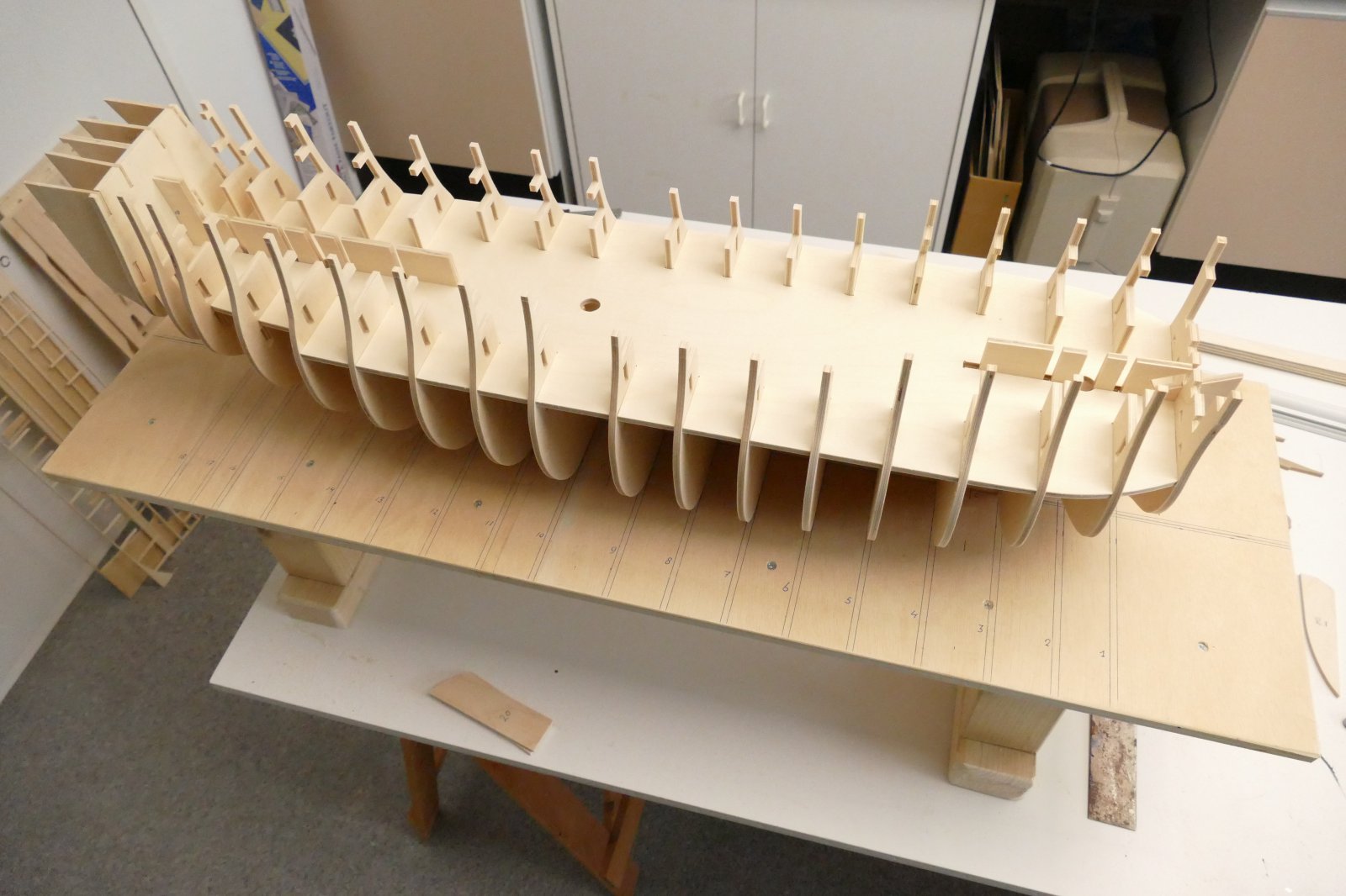

Tussen de bedrijven door heb ik de afgelopen dagen het grootste deel van de spanten op de kiel gelijmd. Afhankelijk van het moment 2 á 3 stuks per dag. Als straks alle spanten, op spant 1 na, erop zitten gaan we weer passen met het onderste dek.
Ik merk dat de romp op dit moment nog flexibel genoeg is om hele kleine afwijkingen in de spanten naar links of naar rechts op te kunnen vangen. Maar zo op het oog ziet alles er redelijk goed uitgelijnd uit.
Voordat het onderste dek definitief gemonteerd wordt wil ik alle sparingen voor de masten en de boegspriet nog even checken op de maatvoering van het meegeleverde rondhout.
In afwachting op antwoorden op de vraag in mijn vorige topic, moet ik dan ook beslissen of ik nog verstevigingen onderaan de masten ga aanbrengen en hoe los/vast de masten in de sparingen moeten komen.
Op mijn volgende model zal ik dit zo maken dat de masten erin en eruit genomen kunnen worden en zodanig dat ze er maar op 1 manier in kunnen en gelijk goed staan. Wel zo handig als je naderhand iets wil toevoegen. Ik loop daar nu bijvoorbeeld tegenaan. Je masten komen immers met tuigen vast te staan en lijmen is dan niet nodig. Dit moet je in dit stadium uitdokteren. Maar het is als je de masten vast wil lijmen nadat je de romp klaar hebt, handig dat je dit ook in dit stadium passend hebt gemaakt.
Mijn ervaring is dat lijmen van de masten niet nodig is. Door de tuigage vallen ze er echt niet uit. Waar je wel voor kan zorgen is dat de mast niet meer kan draaien, dat houdt de tuigage niet tegen. In het echt is de onderkant van de mast vierkant gehakt en staat hij in een vierkant gat op het mastspoor. Dat zou je kunnen realiseren.
De diverse dekken erboven moeten ervoor zorgen dat de mast links-rechts gezien goed verticaal staat en voor-achter de juiste (minimale) helling heeft.

Zoals ik in mijn vorige topic al aangaf heb ik, nadat alle spanten voldoende waren uitgehard, de sparingen van de masten nog een even gecheckt. Hiervoor heb ik eerst het onderste dek nog een keertje droog in de romp geplaatst. Dit ging vrij eenvoudig. Alles paste nog precies en er hoeft niets gecorrigeerd te worden. Na dit paswerk, het onderste dek definitief vastgelijmd op alle horizontale contactvlakken met de spanten. De gehele rompconstructie voelt nu heel stevig en stabiel aan.
Toen bleek, waar ik al bang voor was, dat de pasvorm voor de masten niet zo goed was. De sparing voor de voorste mast in de kiel moest iets ruimer gemaakt worden, de andere twee sparingen waren eigenlijk te groot. Dit heeft me toch doen besluiten de beoogde verstevigingen links en rechts van de masten toch aan te brengen, zodat de mastvoeten nu de onderste 5 cm volledig omsloten zijn. Na het lijmen per mast meteen getest en de stabiliteit blijkt enorm te zijn toegenomen. Als op een later moment blijkt dat de masten in een bepaalde positie moeten worden gefixeerd, dan kan ik de masten iets langer maken en onder in de masten een sleufje maken dat om de kiel grijpt. Probleem is nu voorlopig naar tevredenheid opgelost.

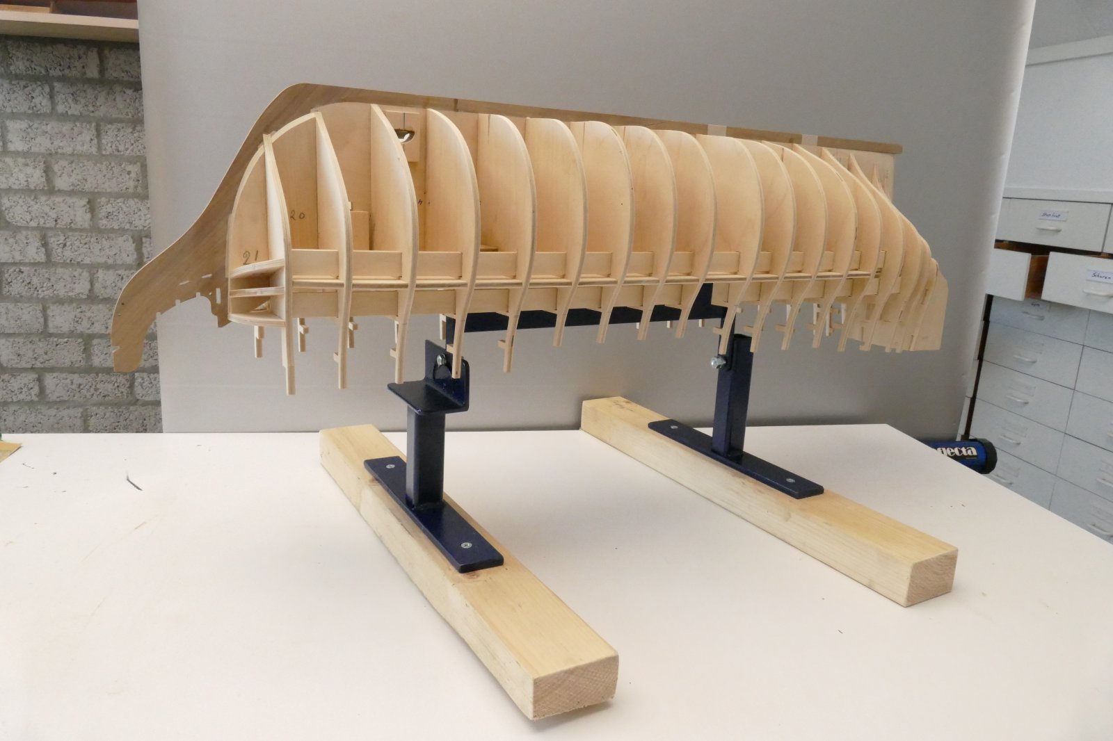

Ondertussen begint ook het idee voor de draagconstructie voor “de romp op zijn kop” al aardige vormen aan te nemen. De bouwvolgorde in de verdere toekomst is hierin bepalend. Na bestudering van de tekeningen en de bouwbeschrijving blijkt dat het aanbrengen van de volgende dekken pas hoeft te gebeuren nadat in feite de buitenkant van de romp grotendeels klaar is. In ieder geval beide beplankingen, het schuur- en verfwerk en mogelijk ook het bekoperen.
Na deze fase kan de romp dan weer worden omgekeerd in de normale stand en worden de dekken afgebouwd.
Vraag: Is deze conclusie juist?
Dit betekent dat het onderste dek gedurende die tijd volledig vrij blijft om er een hulpconstructie op te kunnen bevestigen. De bevestiging van de romp zal straks met 4 M6 bouten op een stalen frame worden gemonteerd. Hiervoor heb ik tussen de spanten 4 en 5 én tussen 11 en 12 tegen de onderkant van het onderste dek 4 MDF blokken gelijmd van 5cm lang, gemeten vanaf de kiel. Door het dek en deze blokken heb ik gaten van 6,5 mm geboord en aan de onderzijde in de MDF blokken een inschroefmoer M6 aangebracht. Op deze wijze wordt het stalen frame op de rompconstructie geschroefd en gefixeerd.
Wat ik nu nog moet uitwerken is het overige deel van de draagconstructie. Hiervoor zal ik eerst eens even gaan kijken in mijn ijzerrek en zien wat we nog hebben liggen. Het wordt dus het nodige las-, slijp- en boorwerk.

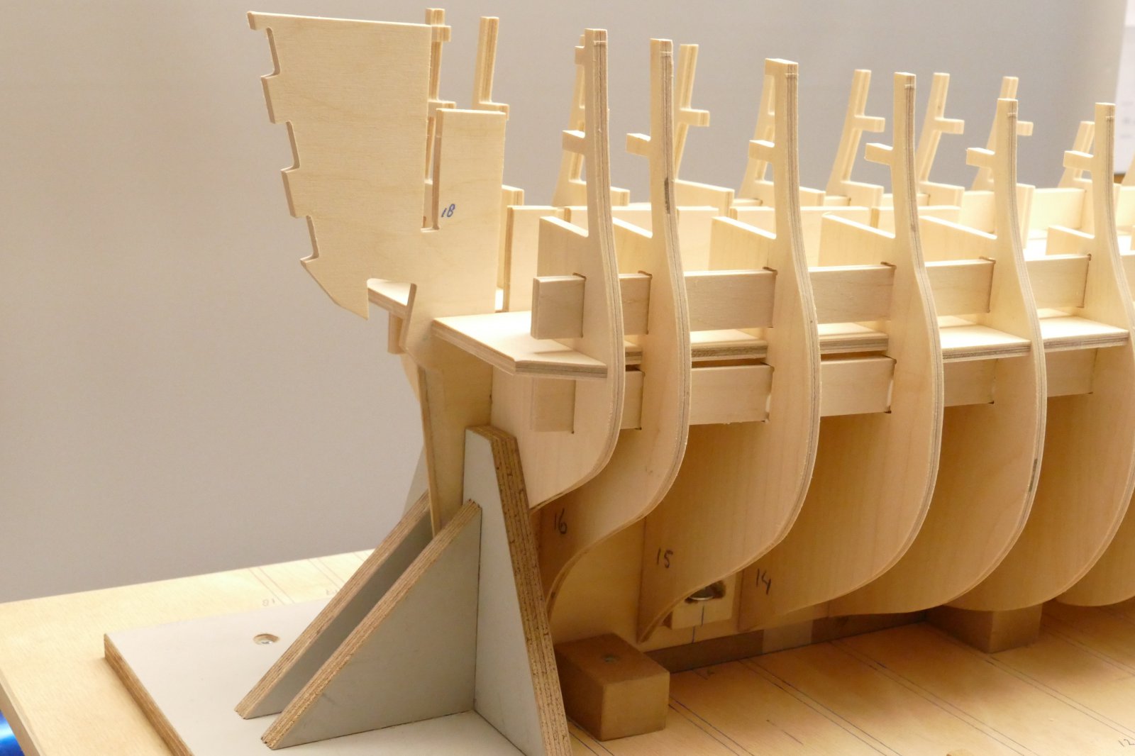

Vandaag een half dagje besteed aan het uitwerken van de draagconstructie. Het idee hierachter is dat ik straks met het beplanken, het modelleren en het afwerken van de romp de romp op een stevige "standaard" kan uitvoeren, waarbij ik de romp tevens in alle standen tussen verticaal en horizontaal kan draaien en vastzetten. Na enig las- en boorwerk het werkstuk mooi blauw gespoten en buiten in de zon laten drogen, zodat ik de boot er vanmiddag op kan monteren. De werkhoogte varieert van 100cm (romp horizontaal) tot 115 cm (romp verticaal), ideaal om staand aan je model te werken. Gebruikte foto's spreken voor zich, denk ik.
Tussen de bedrijven door links en rechts van spant 1 de plank ondersteuningen aangebracht (onderdeel 20 en 21). Omdat, zeker bij onderdeel 21, de beplanking later nogal schuin aankomt, heb ik ik de contactvlakken van deze twee onderdelen met de 1e beplanking vooraf afgeschuind. Het idee hierachter is dat ik later bij het modelleren van de boeg het notenhout van de kiel niet hoef te beschadigen.

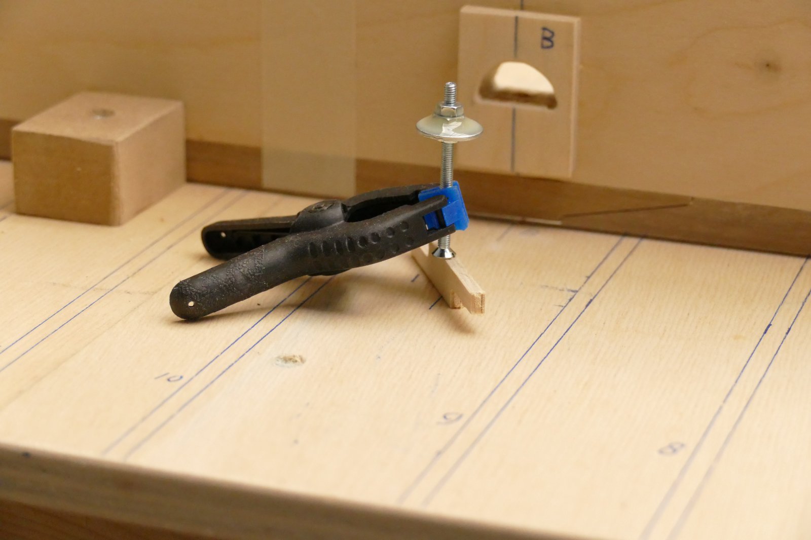

Vervolgens waren de dummy barrel strips aan de beurt. Hier zag ik een beetje tegenop moet ik zeggen. Ik heb het eerste gedeelte van de strips verwarmd met een hete lucht verfafbrander. Dit was net genoeg om de bocht door spant 2, 3 en 4 te kunnen maken. Daarna is het in principe één rechte lijn, tot de laatste 3 spanten hier buigen de strips weer licht.
Het feit dat de romp stevig opgesloten zit tussen de twee "boekensteunen" van mijn helling maakte dat ik tijdens het inbrengen flink wat kracht op de strips kon uitoefenen. Hiermee was het eigenlijk een fluitje van een cent. Voor niks druk gemaakt dus.
p1280663-jpg.490297
Na het uitharden van de lijm tussen de spanten 9 en 10 een gedeelte van de bovenste dummy barrel strips verwijderd om in een later stadium ruimte voor de zij-ingangspoorten te kunnen maken.
