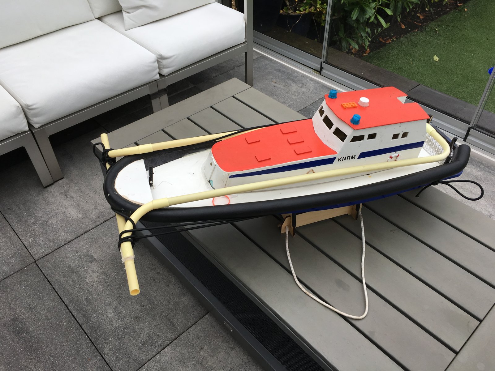

Dit is het uiteindelijk geworden. Hoeft niet ingewikkeld
Met wat pvc pijpen een lichte constructie die met een elastiek snel bevestigd kan worden
Junior moet ff zn boot inleveren. Duwconstructie zit er in 10 tellen op en af

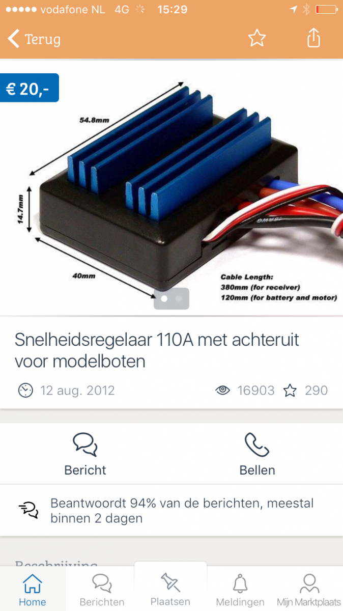

Als je iets niet moet kopen, dan is het wel die regelaar; het aanloopgedrag is abominabel; je zit al bijna op half gas vóór de motor tot leven komt en dan spuit je boot gelijk weg...
Volledig ongeschikt voor gevoelig manoeuvreren om een stilgevallen boot op te pikken.
En ja, ik ben er destijds ook ingetrapt...
De regelaar zit nu in een speedbootje, waar het ontbreken van controle op lage snelheid niet zo belangrijk is.
Groeten, Jan.
Ik heb ook grote twijfels over die maximale stroom van 110A.
Zoals zo vaak is dat de maximale belasting van de gebruikte transistoren, onder laboratorium condities gekoeld in vloeibare stikstof.
In de praktijk houdt het met 20A continue wel op, want de verbinding tussen het koellichaam en de transistoren is slechts een likje warmtegeleidende pasta en het klemmen van de behuizing...
Ja, ik heb de boel open gehad, Chinees broddelwerk.
