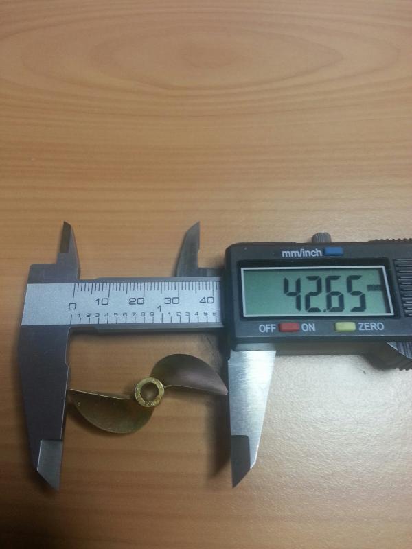

Ook enig idee waarom hij eerst veel toeren maakt en daarna (een paar seconden) op gang komt?
schroef
meet ik dat zo? Ik heb een 3660 1620kv motor met een 120a regelaar en een 4s 5000ma accu
full
Ja, zo meet je dat. Vaak sta het ook op de naaf van de prop. Ik denk dat de combinatie toeren & prop niet goed is.
Ik ken de specs van je motor en regelaar niet, maar 1620kv wordt normaal gesproken op 5 of 6s gevaren.
ja dat is wat ik ook zat te bedenken ik had het er vandaag over om eens een 5sje te bestellen. De specs van de motor op de website van hobbyking staat niet meer dan dit: Motor: 3660 size 1620kv Watercooled brusles en mijn regelaar is een turnigy 120 waterc cooled aquastar

Als je in plaats van vol gas, de toeren geleidelijker opbouwt, heb je minder last van een caviterende prop, je komt zelfs sneller van je plek.
De prop op je foto heeft relatief smalle bladen, als je een 42K neemt heb je zowat een derde méér bladoppervlak en heb je én minder cavitatie én een hogere snelheid.
Met een 45K moet je bij een 3660 voorzichtig zijn, als de boot niet vrij loopt, ligt oververhitting van de motor op de loer.
