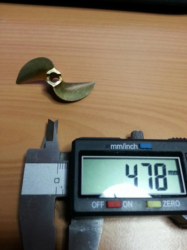

Dit zit er nu op, ik kan daar geen wijs uit worden qua aansluiting?
full
Je prop maat is 3/16" (4,76mm) normale maat voor (dog-drive)props tot zo'n 55mm , daarna wordt 't 1/4"(6,35mm).
Zo te zien is die prop NIET gescherpt/geslepen , dat scheelt al 'n héle jas.

Nu heb ik 2 brothers gebeld, en ik heb dus nu een 42 (zie foto) zeg ik dat goed? Dan zou ik van graupner de 2317 serie moeten hebben, maar die hebben ze niet op voorraad in 45. Dus of bestellen of even verder snuffelen denk?

De dogdrive props van Graupner is inderdaad de 2317.xx serie, als ze een 2317.42 hebben, dan zou ik daar mee beginnen, een 45mm lijkt me vragen om (thermische) problemen met zo'n korte motor.
Ik zou, zoals ook drkdgglr al aangeeft, gaan testen met de Graupner props en als je weet welke prop je moet hebben, daarvan een metalen versie nemen,
Dat scheelt naast een boel aanschafkosten, ook nog eens een boel werk voor het scherpen (het eventueel dunner maken van de bladen) en het balanceren van een metaalprop.

De leverancier heeft niet voor niks een prop met smalle bladen gekozen, die krijgt de standaard motor gemakkelijk rond.
Zoals al gezegd, door Hendrikx, scheelt het scherpen en balanderen van je huidige prop een slok op een borrel wat rendement betreft.

hoe bekijk je of een schroef links of rechts is? van de schroef naar de motor toe kijken of van de motor naar de schroef kijken ? Ook altijd zo lekker met auto's als je voor de motorkap staat of in de auto zit ;)
Hallo Coen,
De 'hele wereld' bekijkt de draairichting vanaf de spiegel richting motor, wat er nu onder/achter zit is dus een linksdraaiende prop.
Graupner ('de Duitsers') benoemen de draairichting van de prop vanuit de motor gezien richting spiegel, bij hen is het dus een rechtsdraaiende prop.
