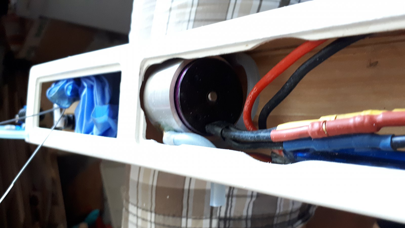

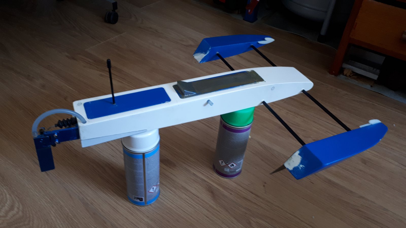

    In mijn vakantie heb ik nog even aan het HK Rigger bootje geknutseld.
    De motor temperatuur was nog te hoog daarom heb ik zelf een waterkoelmantel gemaakt voor het bestaande motortje.

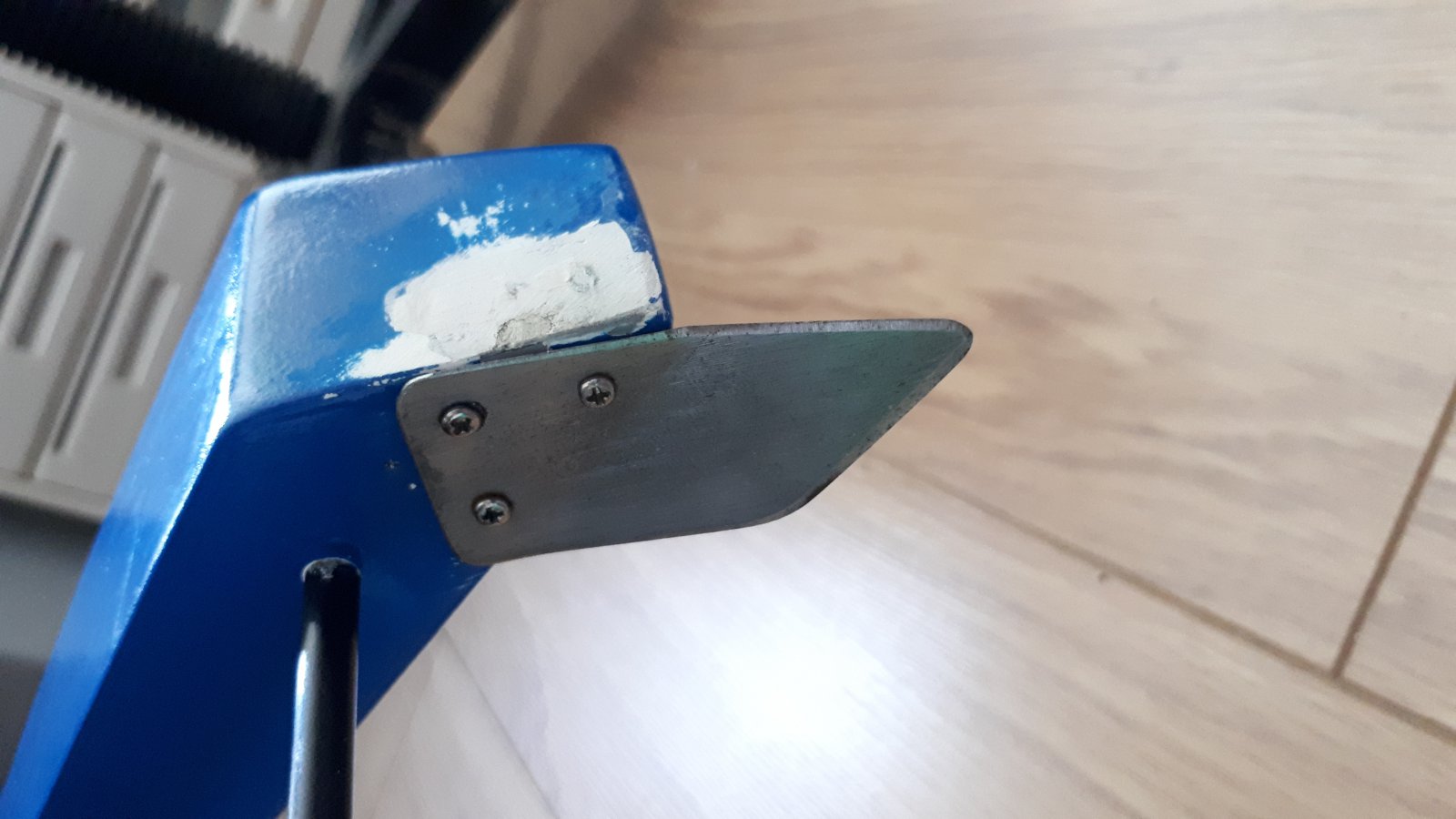

    Ook heb ik een nieuwe turnfin gemaakt die een beetje naar binnen gebogen staat (uit een plamuurmes).
    Het bootje vaart nu erg stabiel maar voor mijn gevoel is het stroomverbruik nog erg hoog....
    Op een 3S2200 Lipo heb ik na 1min en 50sec vol gas varen 1335mAh verbtuikt.

    De vorige keer met de gegevens die je opgaf (32mm prop 1.4pitch, 800mAh in 2:00min) zat je beduidend lager in stroom. Is de rechterzijde van de turnfin messcherp? En, vaar je met dezelfde prop?
    Heb je mogelijkheid om nog 'ns een filmpje te schieten? Met deze motor en relatief kleine prop zou je mss beter af zijn met dun roer en zonder waterkoeling op de motor.
    PS Quote: "Het bootje vaart nu erg stabiel [...]"
    Als in "vlak op het water"? Dat klinkt wel mooi, maar een "loslopende" rigger is wat je wilt (== laag stroomverbruik bij hoge sneheid).
