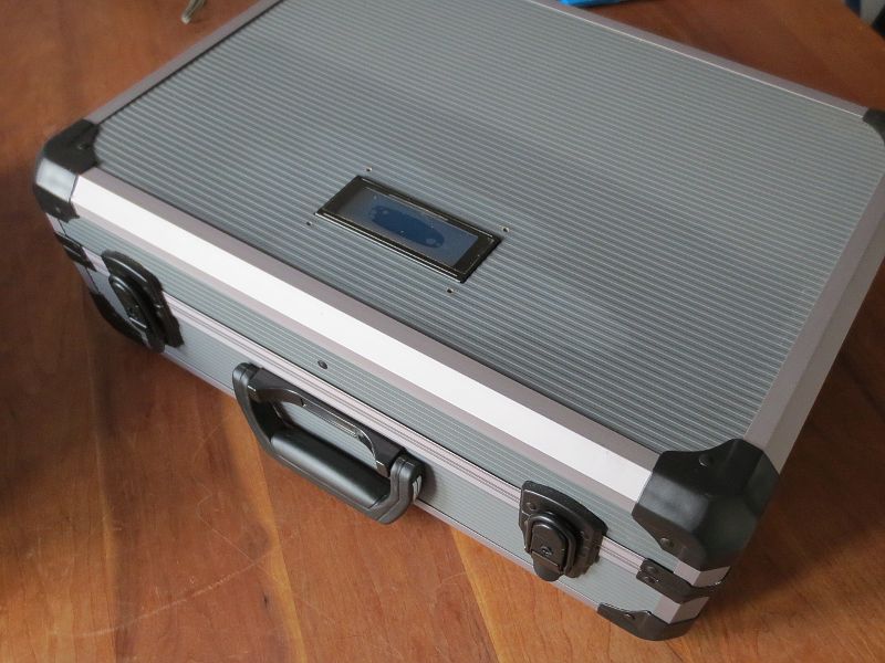

En om mijn lipo's te sparen ben ik tijdens de afgelopen regendagen lekker aan het knutselen geweest. Het resultaat is een lipo heater met 3 onafhankelijke cellen en een lcd display. Lekker overkill maar ik had de tijd en de mogelijkheden. Arduino er in en gaan ;-)

Hierbij nog even een afbeelding van de lipo heater met drie onafhankelijke cellen. Door de drie onafhankelijke cellen duikt de temperatuur niet naar beneden als je er weer een lipo bij legt. De rest gaat gewoon lekker door.
In het aluminium blokje zit de temperatuursensor die de lipo temperatuur meet. Door het digitale display in de deksel is direct te zien welke lipo al voldoende verwarmd is. Ik heb hem nu al een paar keer gebruikt en het werkt echt perfect.

Wauw echt top! Nu ben ik op wel benieuwd wat er onder de bovenste deksel zit. Dat is mij nog onduidelijk.. Oogt niet als een verwarmingselement in mij beleving!
Prachtig gemaakt. Jaloers op;)
Nu niet meer ;) Een 12V voeding, 3 ventilatoren, lcd display, temperatuur sensoren, Arduino, 3 thyristoren, wat relais en weerstanden en 15 10W weerstanden voor de verwarming. En een USB aansluiting voor het aanpassen van het Arduino programma 8-)
