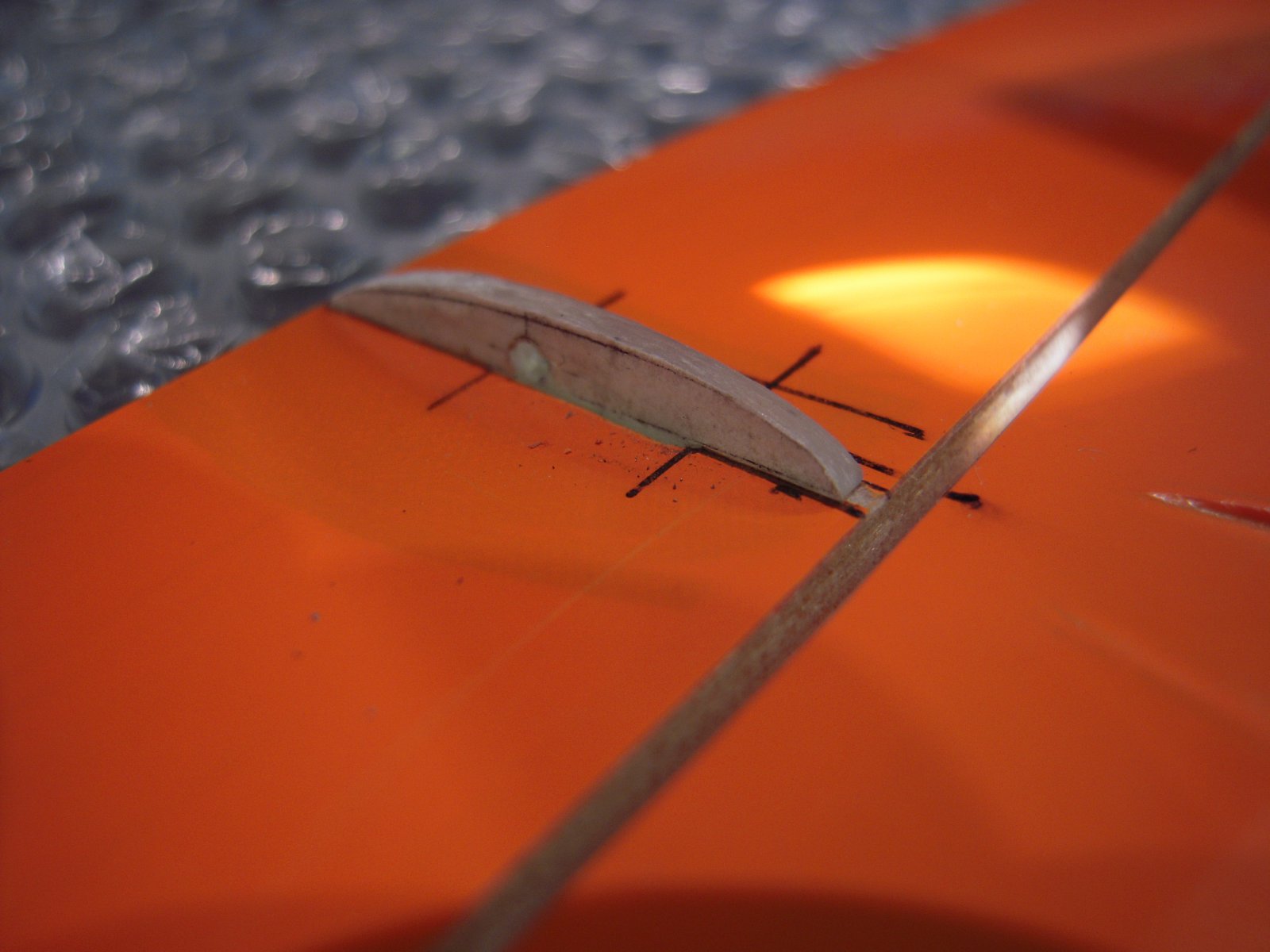

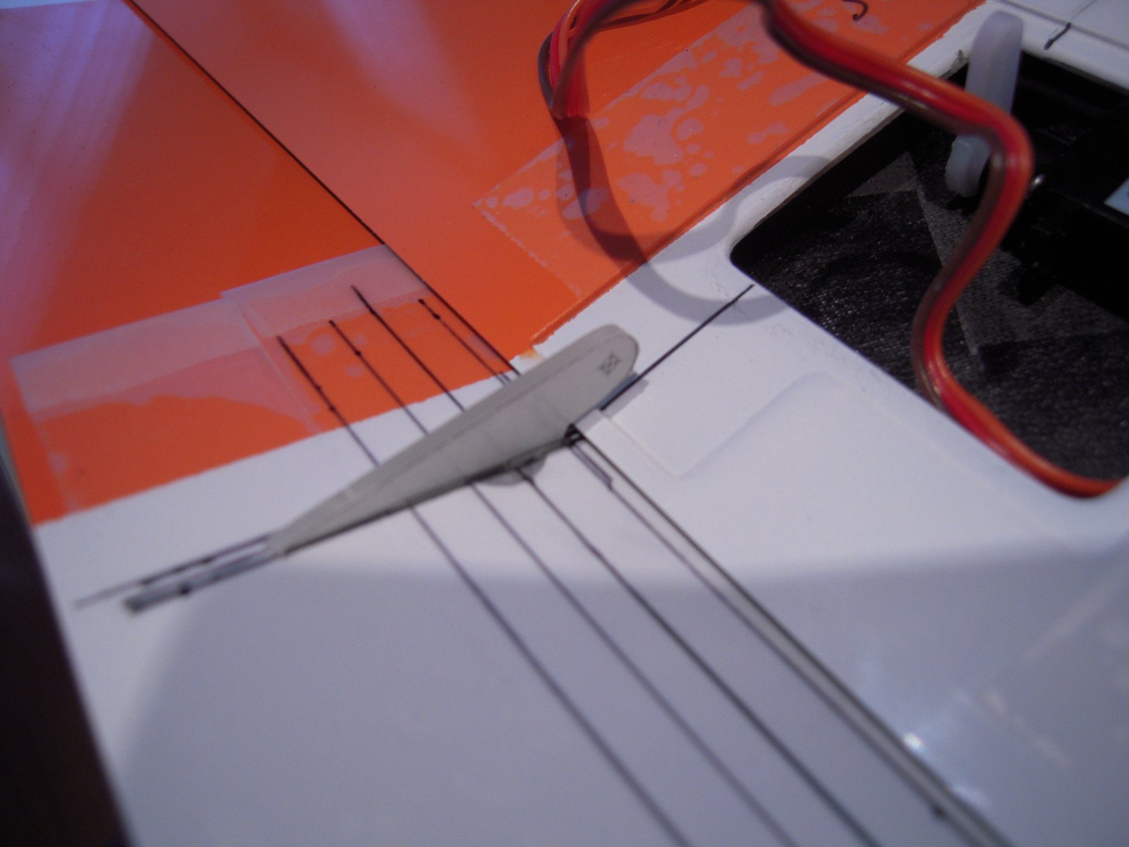

Mijn hevels aan Wilco F5B en Enigma F5B gingen beetje analoog aan wat GJ nu weer opbouwt...
Uiteraard met een eigen wendingen in materiaal... zelfbouw...wel ooit even goed gekeken hoe GL en Gerben dat oplosten...
Rol, flaps, hoogte. Uitslagen goed op resolutie gezet.
Hoogte beweegt amper.... 3 mm is al heel veel...
De flaps gaan als sluisdeuren... lucht barricades...

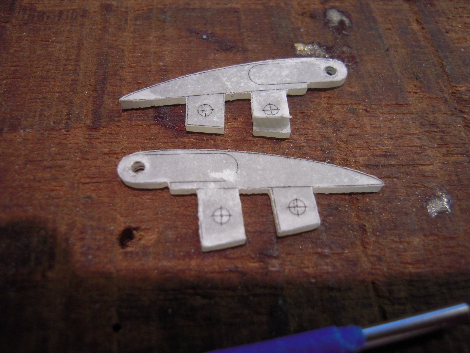

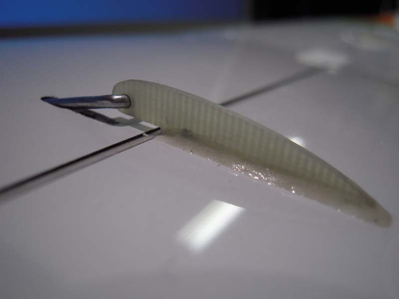

Een Gerben aansturing...
DIN-Bas-norm...
Zo een staart plande je eerst even met een hulpmiddel.. stukkie tahw...
En het heveltje wat breder... verdeling krachten wat anders... maar het maakt
niet echt veel uit... koffie vloeit denk ik beter... of anders...

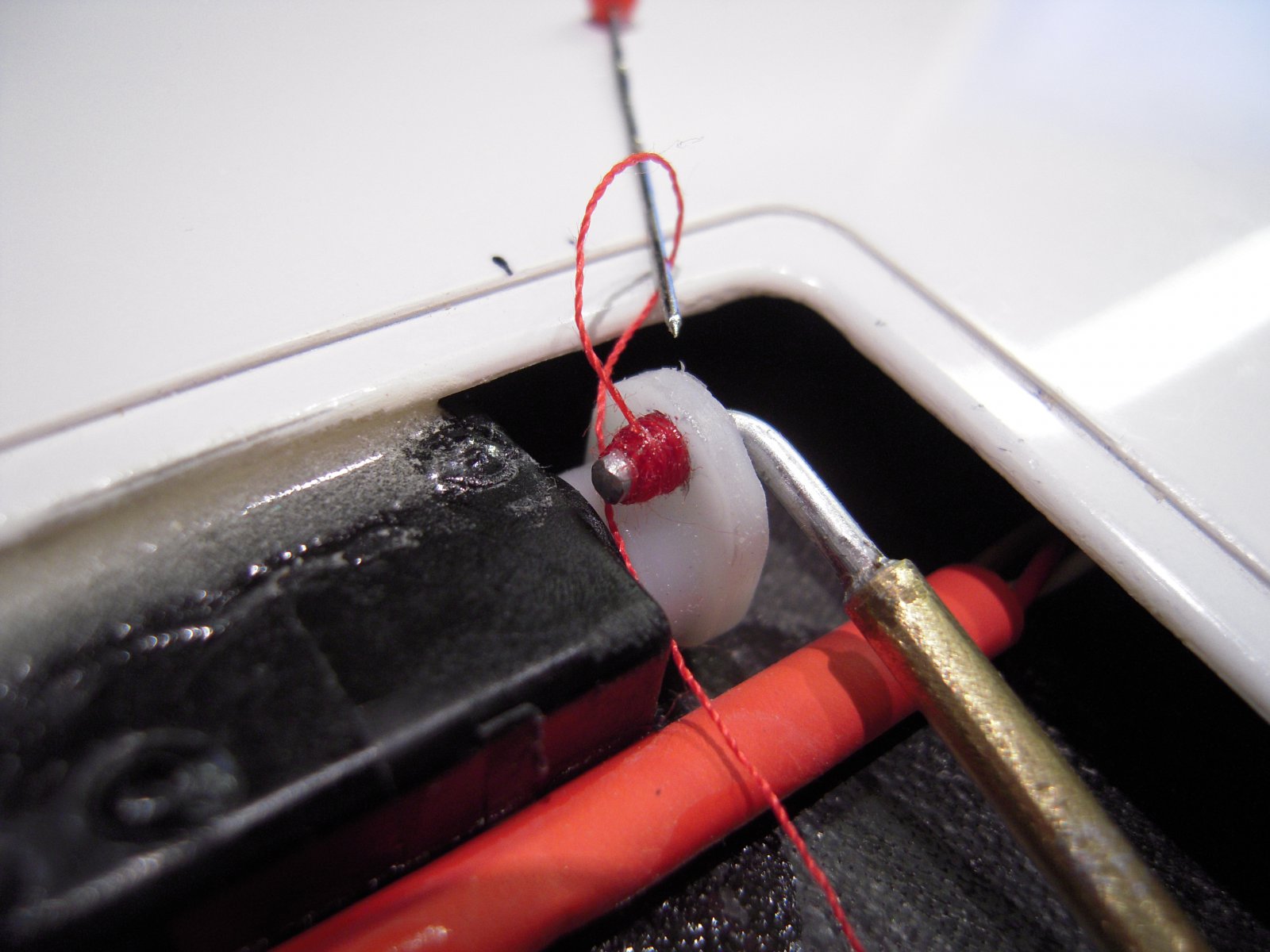

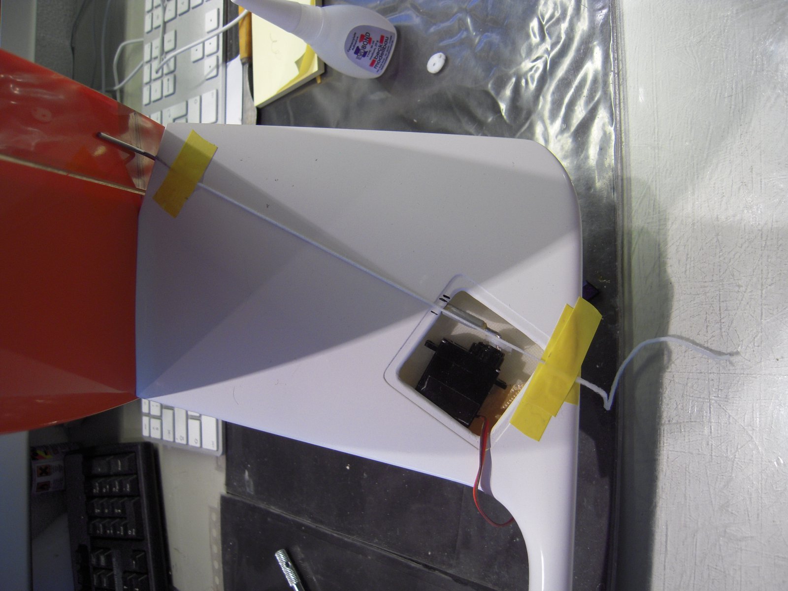

Ik weet al hoe ik de aansturing ga maken.
Op de jouw bekende GJ methode, stangetje met een touwtje er omheen.
En voor de hoogteroerservo moet ik misschien een houdertje printen, of ik lijm er gewoon in.
Ik weet dat ik nog een soort van contourmal had maar die is waarschijnlijk gesneuveld in de verhuizing.
Ik wil een standaard voor de romp maken zodat ik weet dat ie goed blijft liggen en ik alles recht en haaks kan verlijmen.
