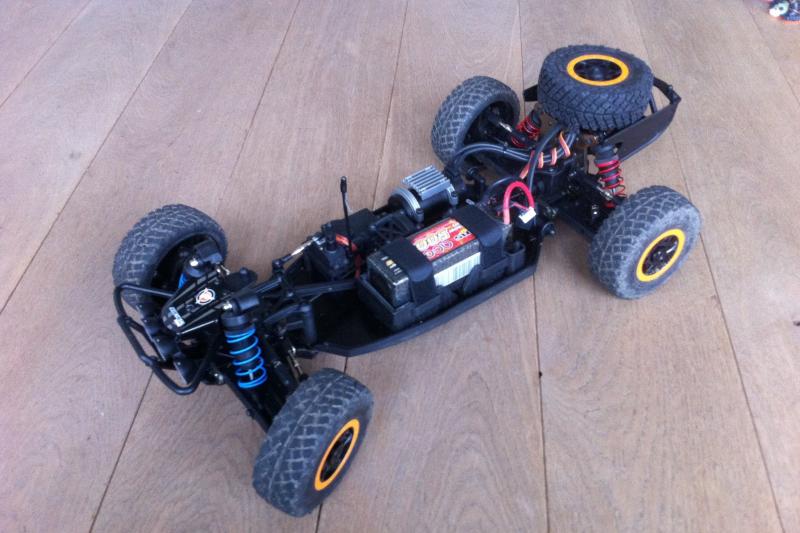

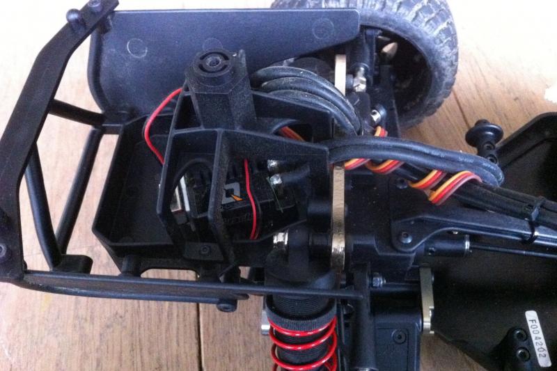

Hey Ruy,
wil je effe foto's plaatsen van je ESC en kabels hoe je dat hebt gedaan???
en ik hoor graag of het inderdaad naar wens is geweest in the forrest @ the first run :-)

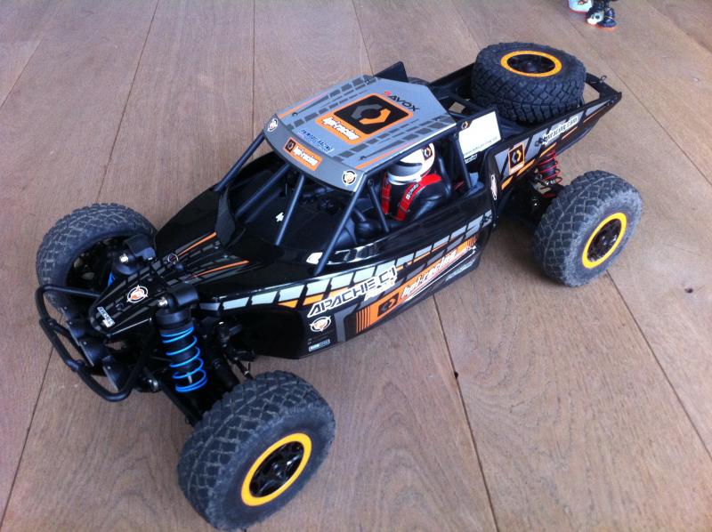

Excuus voor de matige foto's, net even snel met de smart phone genomen.

Resultaat 1e rit beperkt tot verlies van een van de achterste mini body clips. Moet ik een setje van kopen, zal vaker gebeuren.
Verder was de 1256 te veel voor de QBase. Met glitchbuster ging het net, maar zo af en toe toch een brown out. Ik heb er nu een snelle 12kg Fitec in zitten die het redelijk doet, beter dan de SF50, maar deze auto vraagt mi om een snelle 20kg servo. Ik ga dus een 10a Castle BEC bestellen (een paar om de verzending goedkoper te maken, ik heb meer MMPs dus altijd handig. Ben zeer tevreden over Savox). Maar dat zal even moeten wachten, speelcentjes inmiddels ruim overschreden deze maand, moet ook de tandarts nog betalen :rolleyes:
De QBase Alphastar voldoet verder prima, de wagen heeft mi genoeg power met voldoende acceleratie.
Mijn oudste van vijfenhalf heeft er ook mee gereden en die kon er prima mee overweg, maar toen hij door had dat hij de Apache op het gras makkelijk op zijn kop kreeg door scherp door de bocht te gaan lag hij meer op zijn kop dan dat hij op zijn wielen stond. Wel lachen, samen met zijn broertje van drieënhalf. De jongste heeft ook zijn kans gehad, maar na een tweetal bijna raak momenten met kans op leed was de pret over. Geen auto voor de kleintjes - ja, slechte pa! :rolleyes:
Na de maiden naast het vervangen van de servo ook de rijhoogte verlaagd, om het zwaartepunt iets lager te brengen.
Persoonlijk had ik geen last van het zwaartepunt, maar ik heb zelf nauwelijks op gras gereden, vind ik geen hol aan maar is veiliger met de boys. Op gravel reed de Apache lekker. Door zijn gewicht gleed hij echt over de paden. De paar bobbels nam hij prachtig. De skid plates van Tbone deden het prima.
De HPI standaard look zal me snel gaan vervelen. Eerst even zoeken naar wat alternatieve stickers, maar zelf een body spuiten is toch het leukste. Voordeel is dat deze body delen al zijn uitgeknipt, scheelt een k.. klusje.

Brown outs zijn echt typische brown outs, geen interferentie.
Is maar tijdelijk, moet nog iets handigers verzinnen. Ik wil dit stuk los houden om snel te kunnen loshalen, maar helemaal los is niet handig. Ik denk aan een klittebandje, heb ik ergens liggen moet ik even zoeken.
Ps. Ik verwachtte al commentaar op dat punt :pc:

Die 10a Castle BEC is toch voor een rechtstreeks verbinding accu naar ontvanger toch???
Nee, geen last van.
Dan verwcht je deze ook wel aankomen :neutral:
Weet je zeker dat het " brown outs " zijn , want de hoge spanning en stromen , vinden laag voltage signalen niet leuk , zeker als ze parallel lopen qwa draden : wink:

Even rommelen, maar dan ben er vanaf.
Je hebt natuurlijk ook de optie om een ander merk dan Savox te nemen die minder power hungry is, ik heb Savox liggen daarom is dat mijn eerste keuze, maar als je toch een servo moet kopen heb je meer keus bv Ace of Hitec.
Ja, omdat 1. het een bekend euvel is met deze combi en 2. Ik in het begin ook last heb als de glitchbuster nog moet "opladen". Maar ik zal niet te koppig zijn om toe te geven dat interferentie ook zijn rol kan/zal spelen in het geheel.
Mooie is dat dit het makkelijkst verholpen is als ik met mijn luie reet van de bank kom en dat kabel klittebandje zoek dat ik ergens heb liggen. :thumbsup:
Nou, dan leg ik die ipad nu even weg en ga zoeken....
