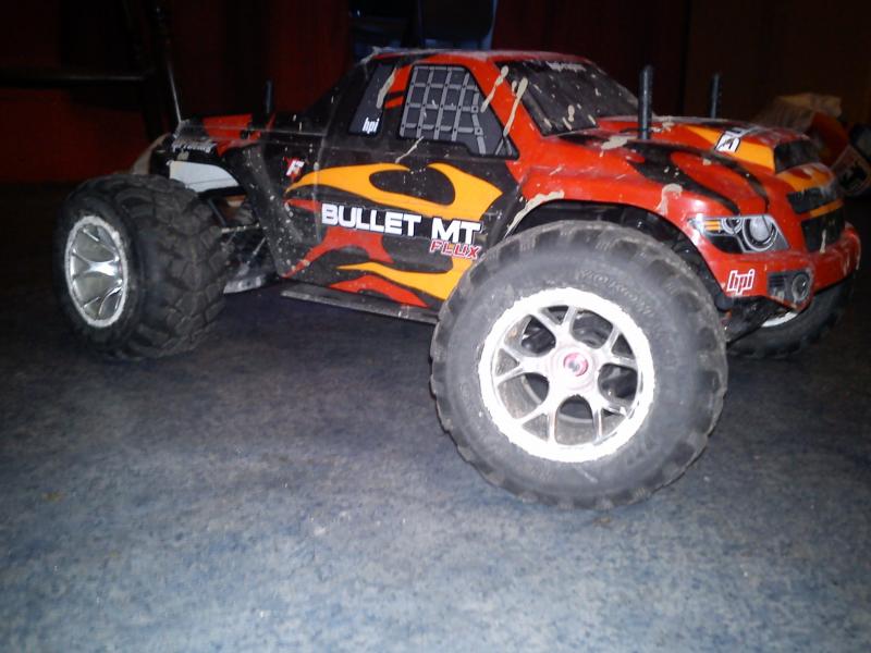

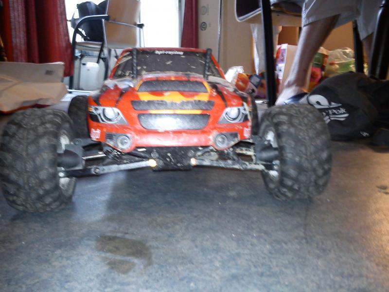

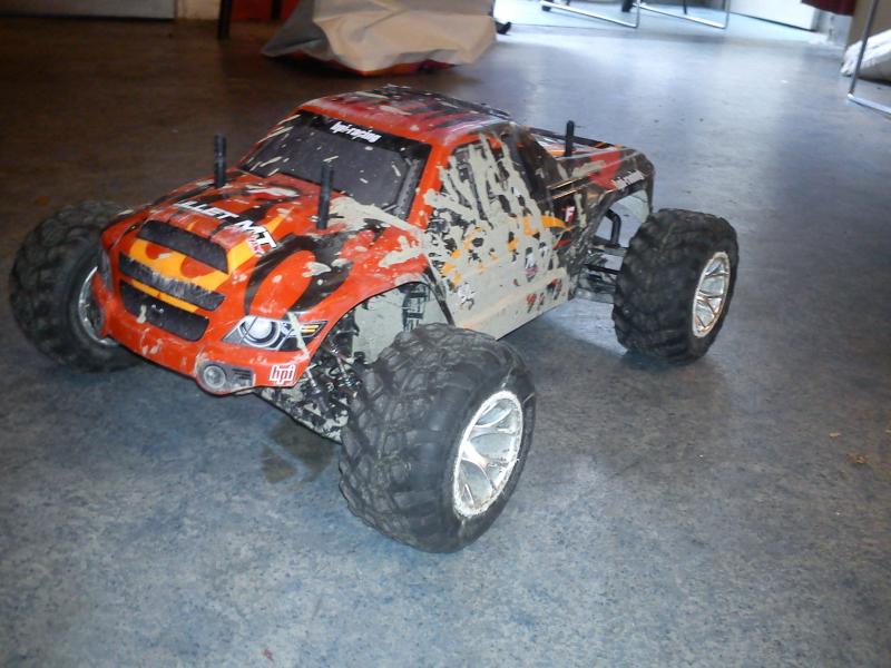

Vandaag de Bullet een beetje getweaked... hex adaptors van men himoto eropgezet... Men hpi yokohama's erop.... zijn vele kleinere wielen, maar geven zeer goede onroad eigenschappen. De kap kan nu ook een stuk lager omdat de wheelarches groot genoeg zijn zodat deze de banden niet raken. Heb em getest op 2S, motor en esc worden veel minder snel warm (logisch) en het ding rijd alsof op rails... had ik eigenlijk niet verwacht... Echt een lowrider nu. maak zo snel mogelijk een paar fotootjes en filmpjes.
Gisterenavond een zeer leuk ritje gedaan op de parking van de lokale supermarkt.
Men bullet in lowrider settings: laagste suspension setup, superhard afgeveerd (extra spacers van men himoto ertussen zodat je aan 2 keer de dikte komt van de standaard dikke spacers die je erbij krijgt), Hpi MT mesh wielen, Hpi Geolander M/T tire S compound errond. 3S Lrp competition Lipo erin. De hexadapters komen van men himoto, en dienen tevens ook als spoorverbreders, 1.5 cm spoorbreedte erbij. De Cover nu zo laag mogelijk gezet voor die ultieme lowrider look. Dat ding ligt nu laag en breed op de baan, en rijd echt verschrikkelijk leuk. Die E-revo van men maat maakt op asfalt nu echt geen schijn van kans meer. Ik reed er letterlijk cirkeltjes rond. Denk dat andere maat van me een paar filmpjes heeft gemaakt, zal later vandaag zeker nog eens nakijken.
In ieder geval, men bullet rijd nu zoals een truggy, zalig :)
