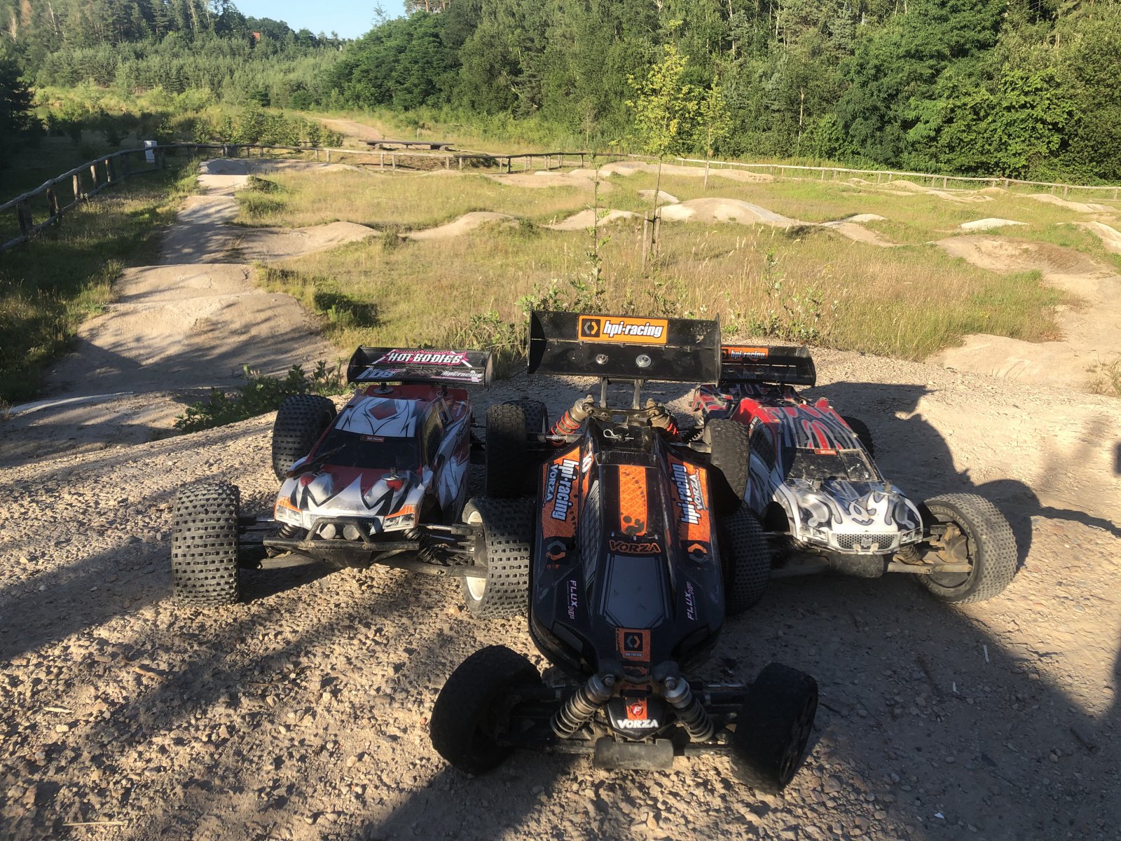

Het is idd een prachtige omgeving , wandelpade, zwem en surf meer. En deze BMX baan.
