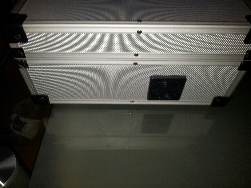

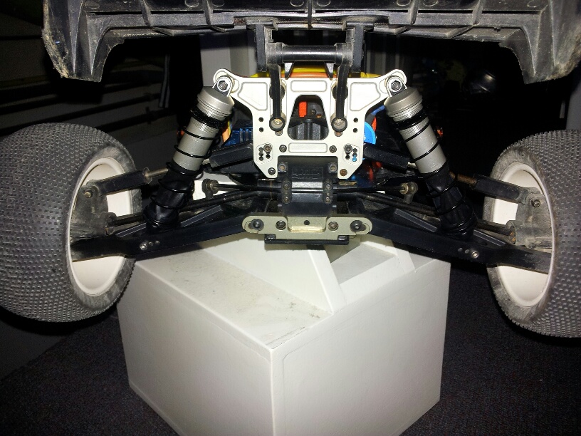

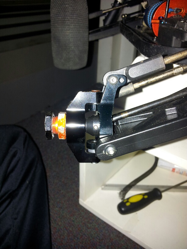

    Afgelopen maand maar weer is druk geweest met de trophy truggy,
    Heb nu rondom D8T shocks en D8T draagarmen, D8T Tessmann Uprights en steering knuckles aan de voorkant en ook een D8T Tessmann servo saver.
    Ook heb ik de schroefjes die de pivot plate aan de diff behuizing vast maken vervangen voor dikke (deze gaan bij mij steeds krom)

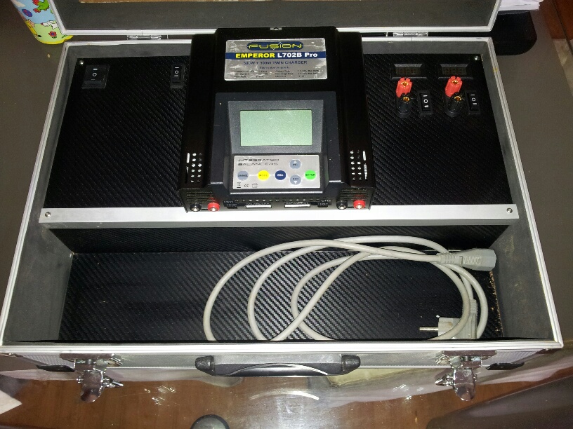

    ook nog een lipo laadkoffer gebouwd, niet omdat het nodig was maar het ziet er wel mooi uit vind ik.
    Design idee is uit een ander draadje gestolen, http://www.modelbouwforum.nl/threads/ook-maar-een-laadkoffer-gemaakt.210896/
    persoonlijk vond ik het erg mooi :)

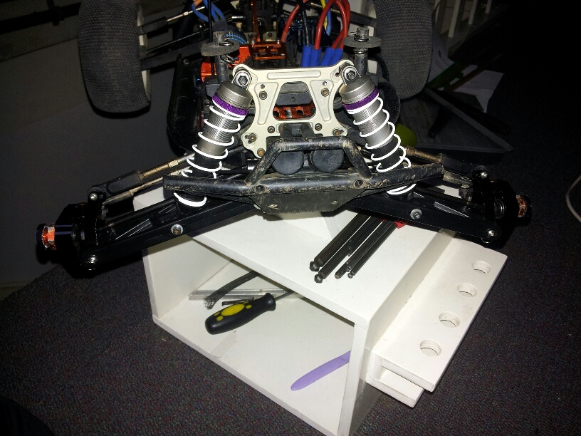

    Als je van 4 naar 8 shockbrekers gaat, moet je dan nog iets aanpassen ?
    Mijn midden diff was al door gedraaid , zat een gat van achter erin
    Het lijkt nu wel alsof hij minder vermogen van achter heeft.
    Of kan het zijn dat mijn diff’s opnieuw geshimd moeten worden .

    Alles opgelost en uitgeprobeerd . Ben door te blijven proberen al verder gekomen . Van je fouten moet je leren zeker als ze telkens 30/60€ kosten.
    Nu heb ik wat grotere/ dikkere shocks gehaald maar deze passen weer niet mooi recht erop. Waardoor ze niet goed veren. Iemand hier ervaring mee?
