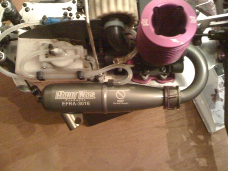

Van de week nieuw uitlaatje binnen gehad die ik toch wel even wilde showen :)
