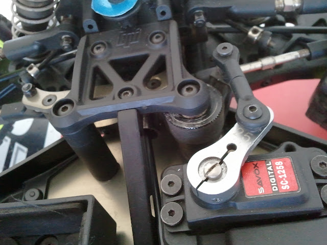

Kan iemand aub een foto voor mij maken van hoe de servo aan de auto vast zit?
Ik heb een andere servo(Hitec) geinstalleerd, maar krijg mijn servo er niet meer op.
Heb je ook een andere servo arm? Volgens mij is de Stock arm dezelfde als Futaba met 25 tanden op de tandkrans, en Hitec heeft een andere tandkrans van 24 tanden.
Gewoon zoeken op Hitec servo horn of Hitec servo arm bij de bekende plekken, de meeste zelfrespecterende zaken hebben die wel op voorraad.
ja dit is het resultaat :)

En buzz oke thanks mooie body en lijkt ook goed veel ruimte bij de servo hevel das altijd nice als je hem laag wilt hebben heb de kabels zelf ook zo ongeveer
