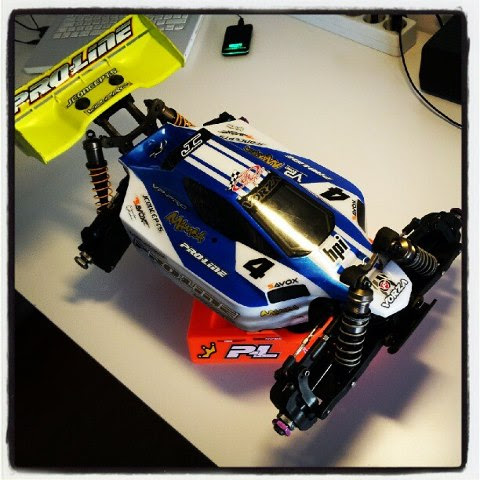

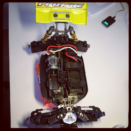

Links mijn auto, rechts de auto van mede-forum lid Aestiva. Je zit op deze foto het verschil tussen de standaard shocktower en de hoge met langere veren.

Als je je standaard shocktower wil behouden, kan je ook een mooie blauwe verstevigde kopen (6mm).
