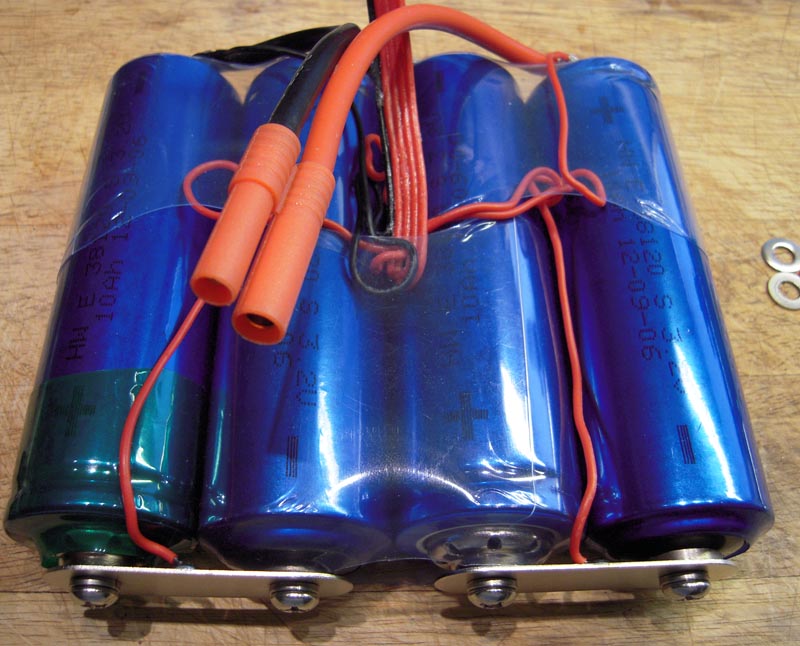

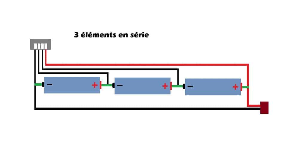

Ja, dat klopt. Soldeer de balanceerdraden direct op de accu, de min, als dat her geval is.

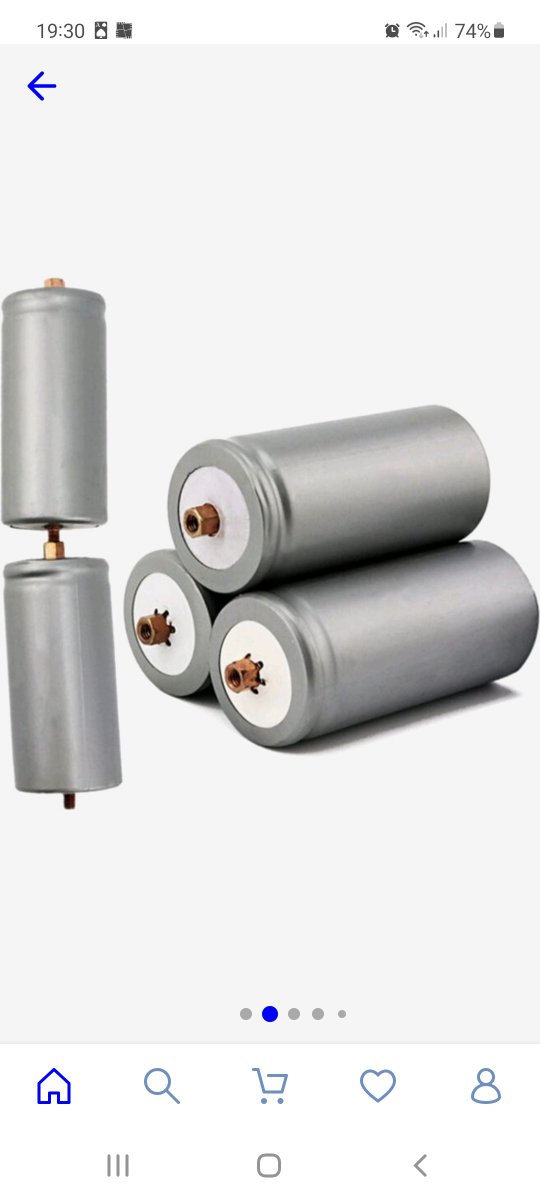

En bij de Headway kan het aan de pool geschroefd worden, via ringetje gesoldeerd of met een wikkelslag. Of aan de metalen lug die de cellen verbind… etc.

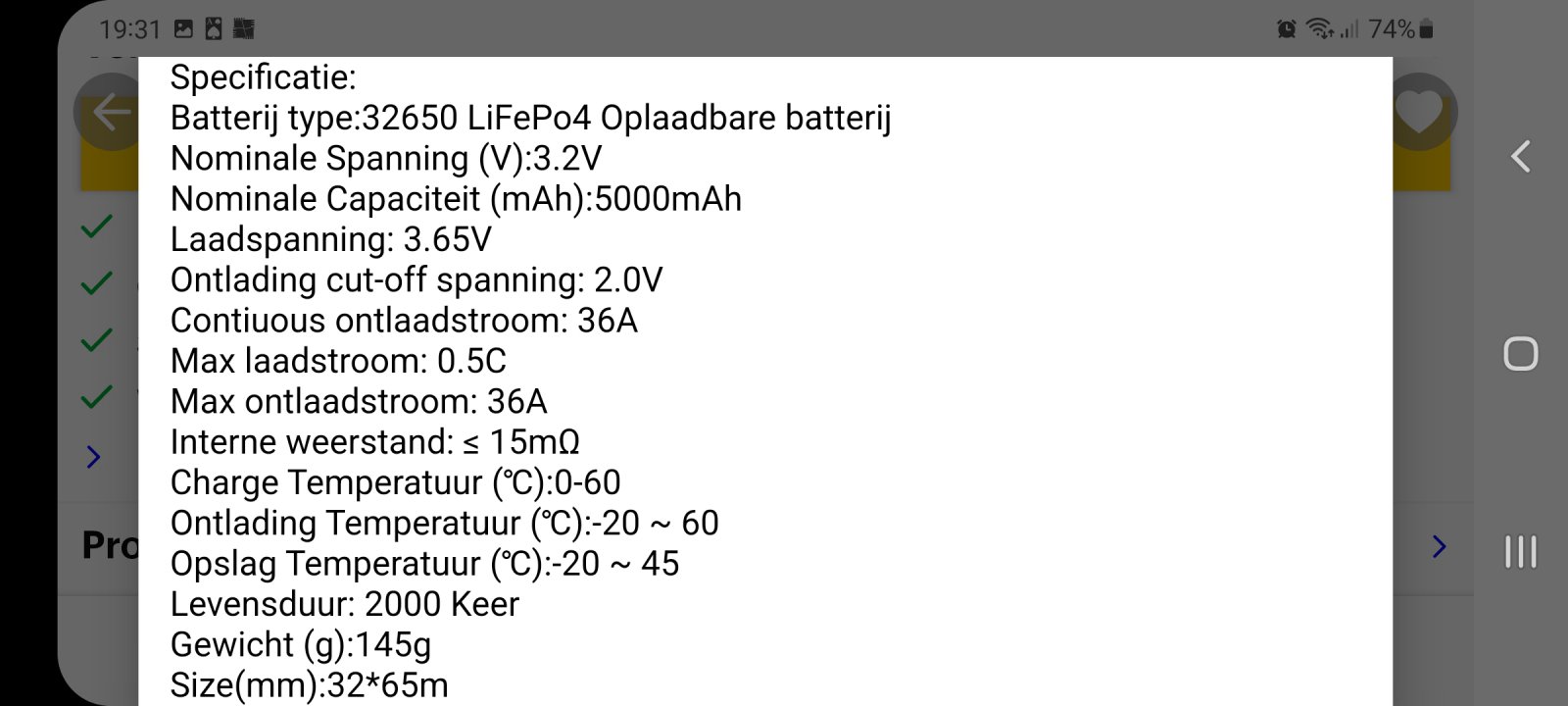

Nominale spanning van 1 cel is 3,4 volt
Vol geladen 3,65V (korte periode)
Stel je accu heeft een 1C waarde laadstroom, capaciteit is 5000 mA (5A), dan kan
de accu met 5A laadstroom geladen worden.
Maak je een 2,3 of 4 cellig pakket etc. dan blijft die laadstroom 5A
Dit zijn al oudere 10A Headway cellen. Ze doen het gewoon nog.
Op het plaatje zie je hoe ik de balanceerverbindingen heb aangesloten.
Meer de verbindingswijze...

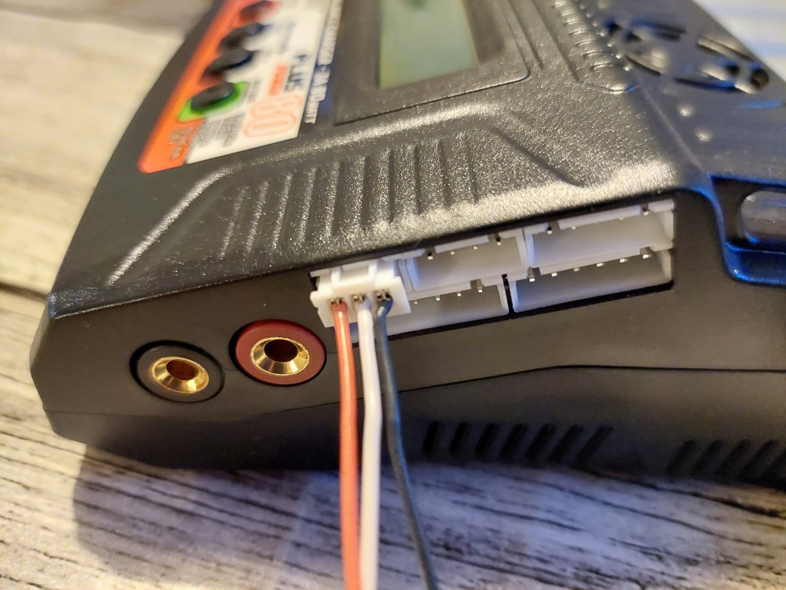

De balanceer stekker die ik benut is een veel voorkomende HobbyKing
op veel laders toepasbaar via een hubje...
JST-HX en komt in diverse pin reeksen.

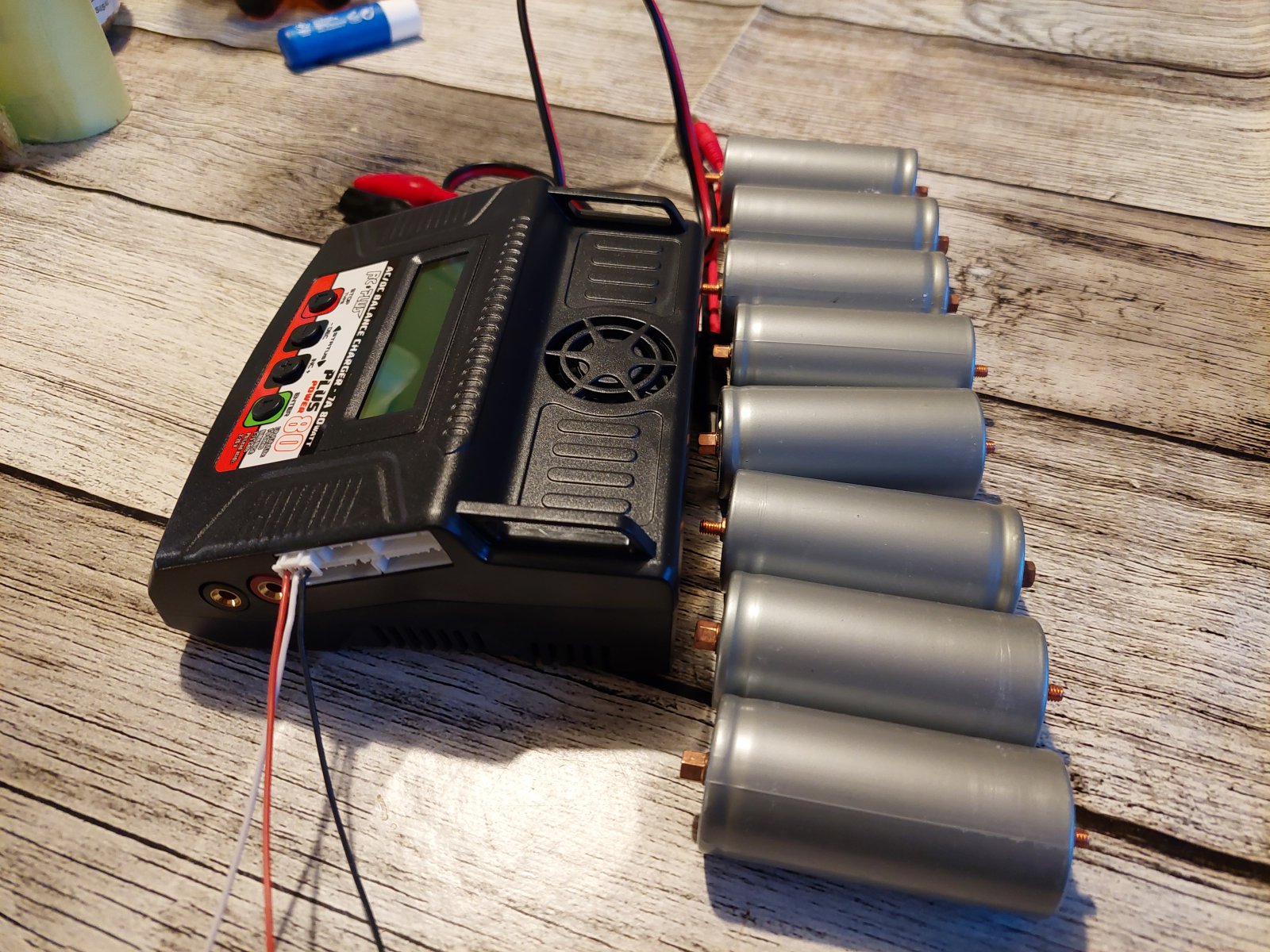

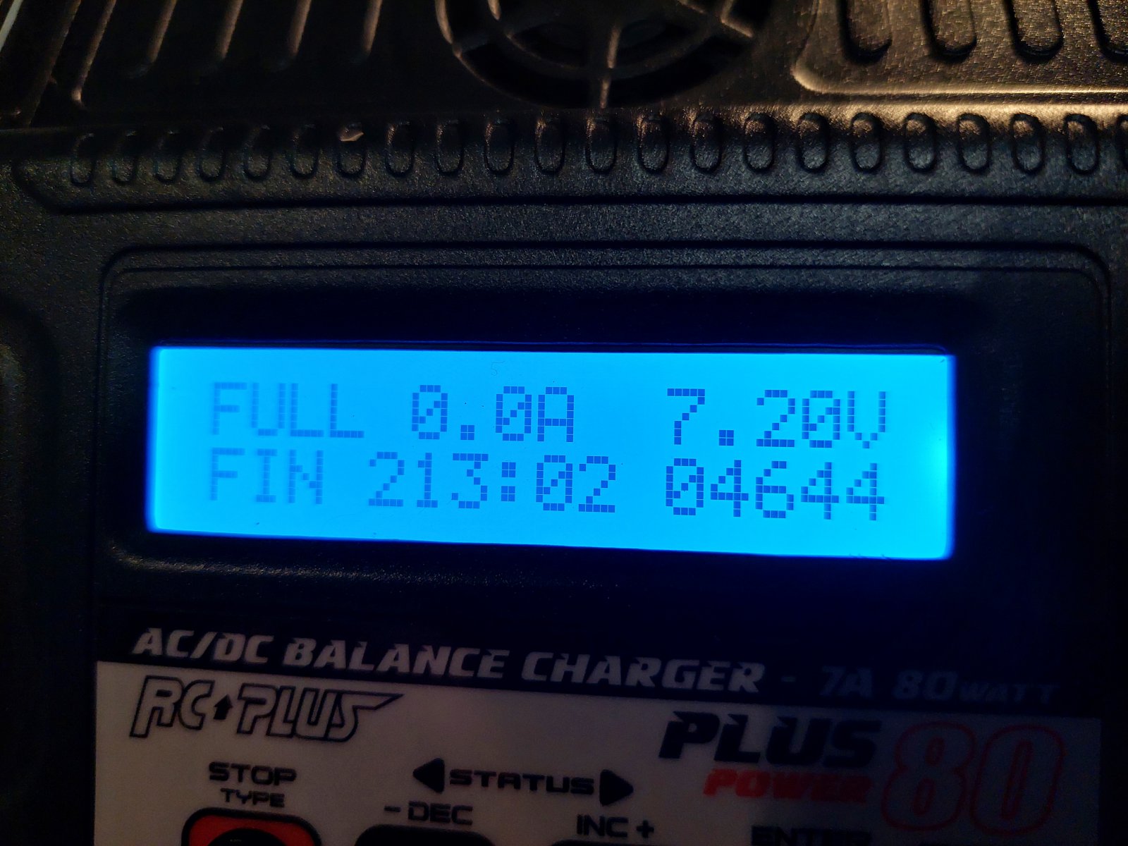

De lader die je hier toont moet op een voeding. Dat kan een netvoeding zijn.
Amperage van de voeding dicteert de maximale laadcapaciteit.
Voeding kan ook een oude autoaccu zijn, die je laad met een andere accu.
Of een oude trafo.
De leverancier geeft aan wat de maximale spanning kan zijn,
en de amperes die de lader kan verwerken.
