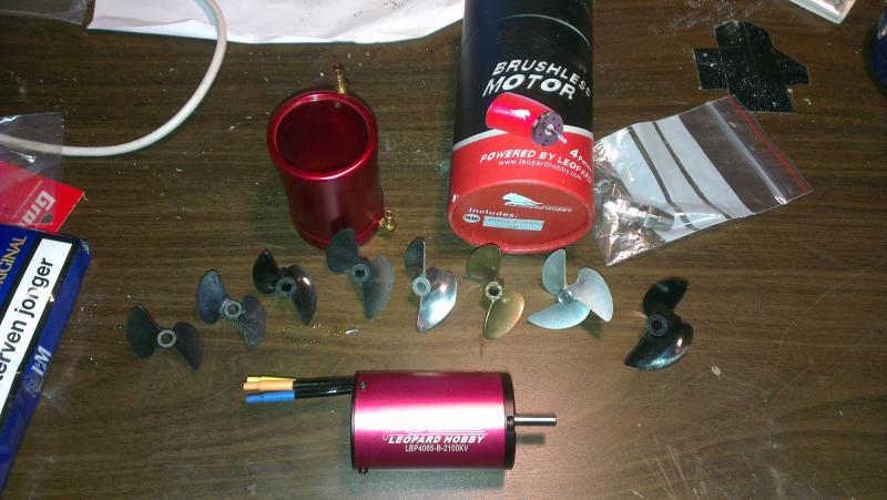

zo het heeft even geduurd Maar hier is hij dan. een update!
ik heb de motor en benodigdheden binnen om hem nu daadwerkelijk af te maken en klaar te maken voor een maiden.
ik heb een hele rits props inmiddels. plastic: 40 42 45 en 48mm een abc 45mm H serie, tenshock 3blad 45mm, en nog een standaard 45mm 2blad prop.
full
de props even op grootte van links naar rechts, mooi om uit te proberen.
gezien de motor en waar ik deze motor mee heb zien varen. denk ik uit te komen op een 45mm prop.
ik heb de abc Hserie en de tenshock 3blad over kunnen nemen via een kennis die ze nog toevallig had liggen.
de H serie is een gecupte highlift 1.5pitch prop. schijnt een goede prop voor "zwaardere" hydro's te zijn. gezien mijne niet de lichtste is leek mij dat een goeie om ook mee te gaan testen.
het enige probleem dat ik nu heb is dat ik een 68mm koelmantel heb ontvangen terwijl ik een 4065 motor heb. dat word nog even omruilen dus. dat bleek een foutje van de verzender... Zucht.....
