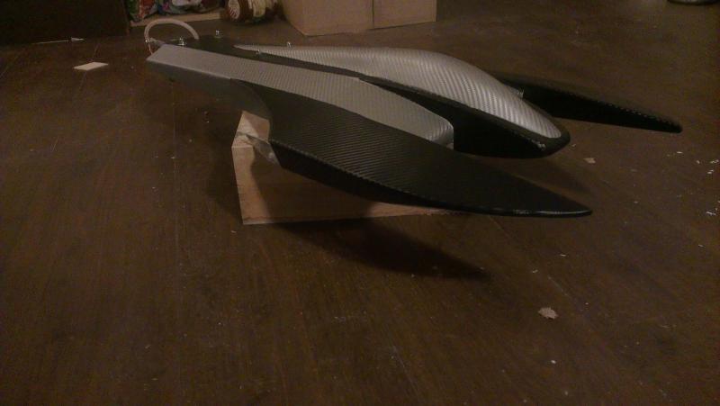

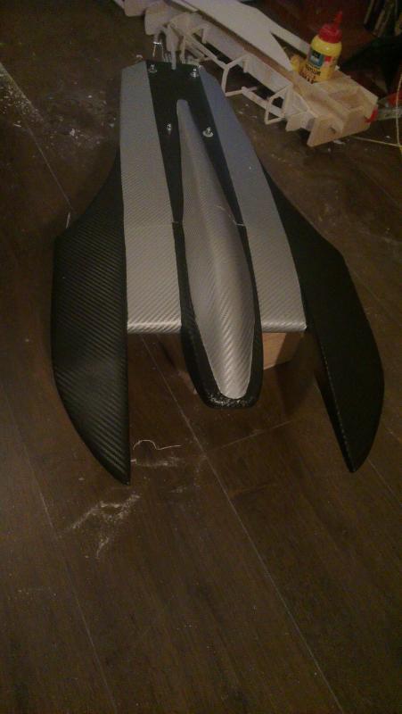

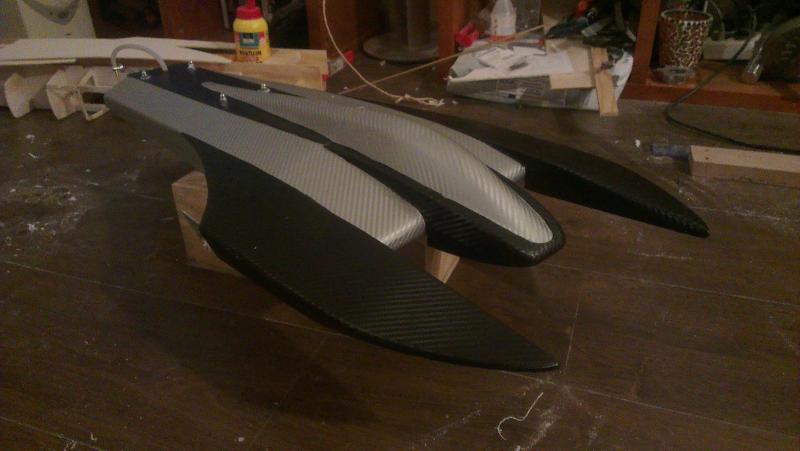

Even een update kleintje maar het is er 1
het zwarte carbon binnen dus lekker in de weer geweest met plakken.
