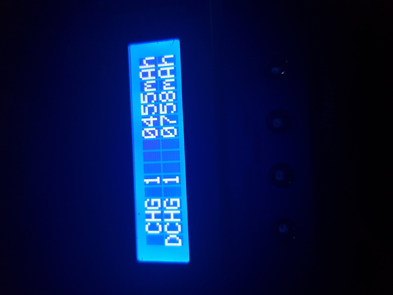

Heb hem in de cycle gezet met 0.1A laden en ontladen.. en dat 2x gaat wel een poosje duren, Echter als ik jullie zeer goeie reacties lees is dit de weg die bewandeld moet worden om zonder al te veel kleer scheuren door het bos te komen...

Als je er maar zo weinig uit kunt halen is volgens mij de accu compleet op. Je hebt zo te zien nog geen 20% van de capaciteit over.

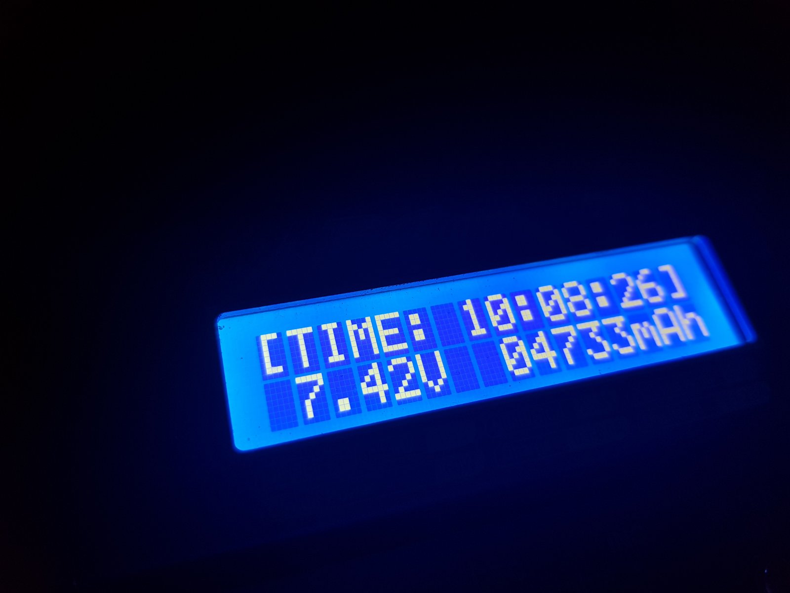

Goedemiddag iederéén,
Na een nachtje aan de oplader is dit het resultaat.
Hopelijk is er iemand hier op het forum die dit kan beoordelen en feedback wilt geven.

De waardes op het display zien er prima uit. Je hebt met ongeveer 0,5A geladen vandaar dat hij er 10 uur over heeft gedaan. Dat kan absoluut geen kwaad maar zo langzaam laden is niet nodig. De volgende keer dus met 2,3A laden dan duurt het maar om en nabij 2 uur om een lege accu te laden.
