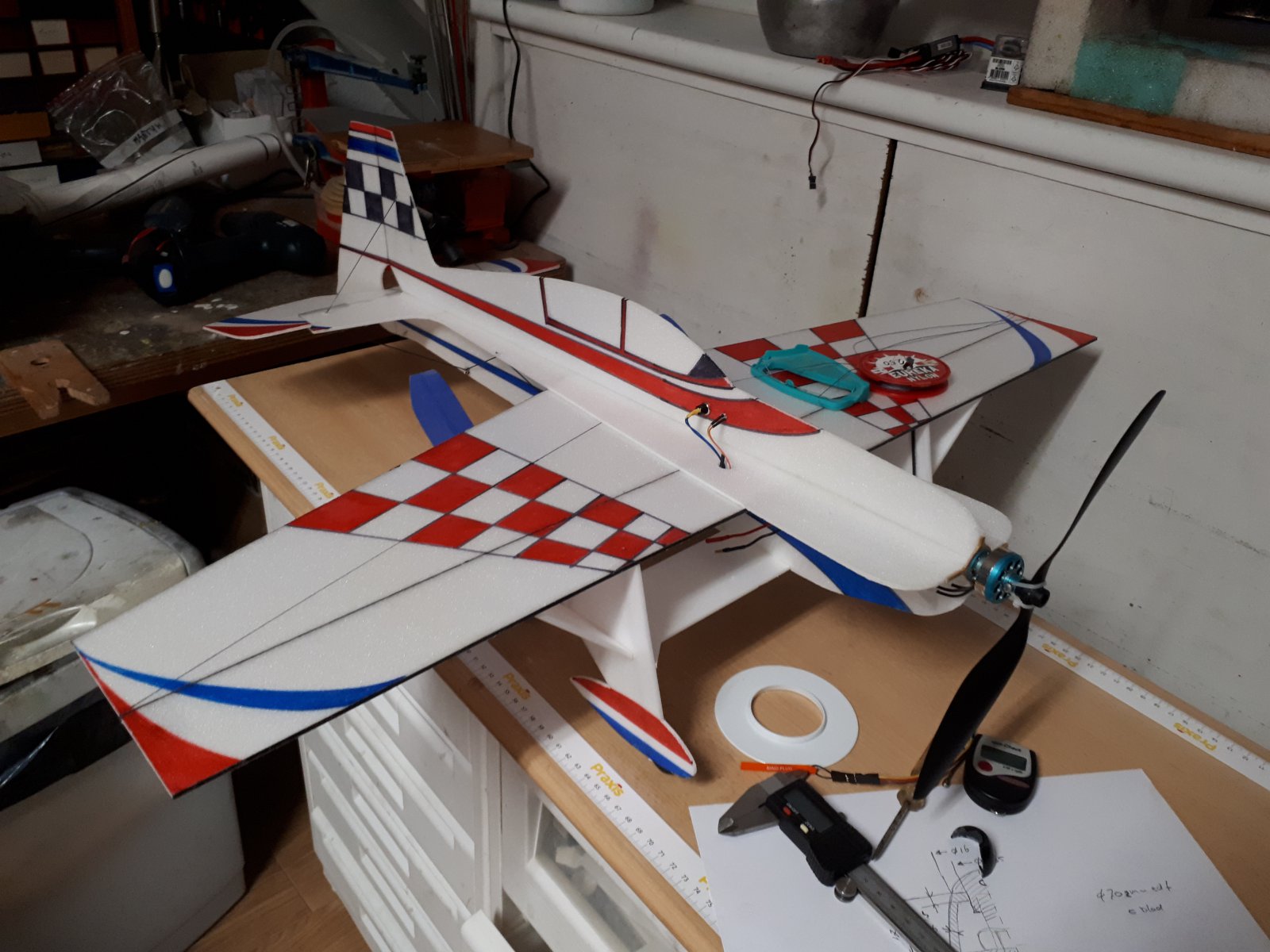

Klaar voor de grote klap:p

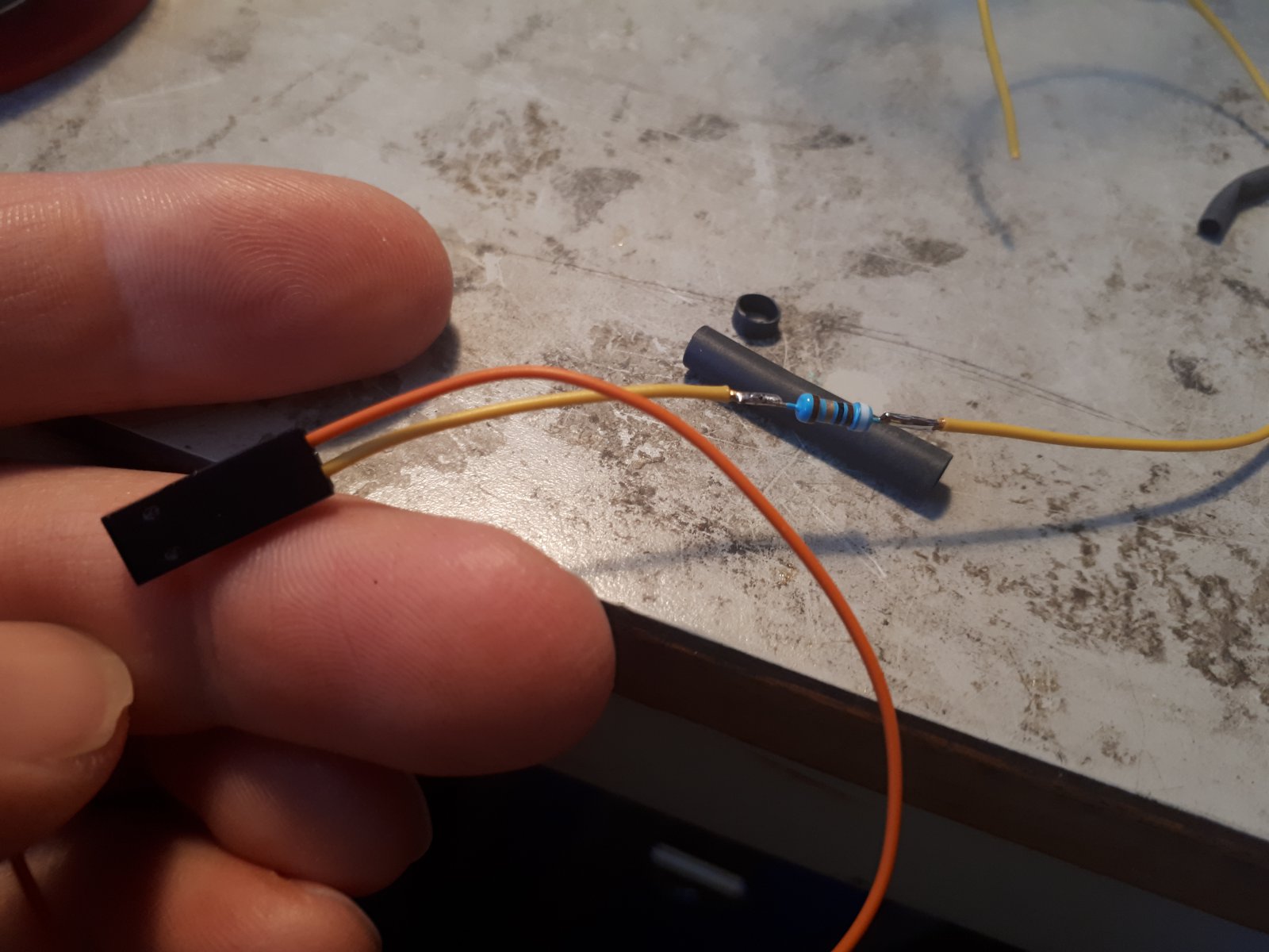

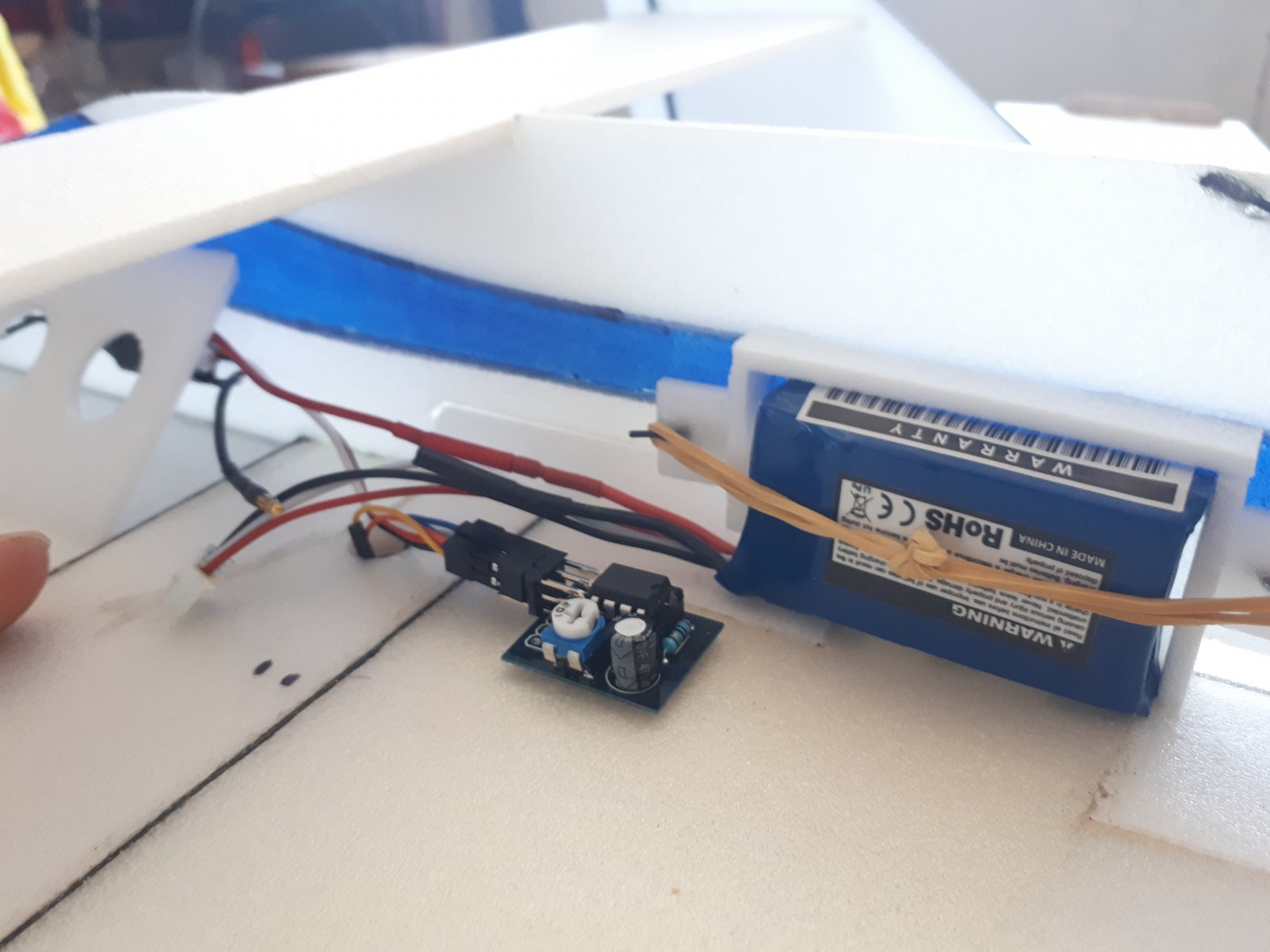

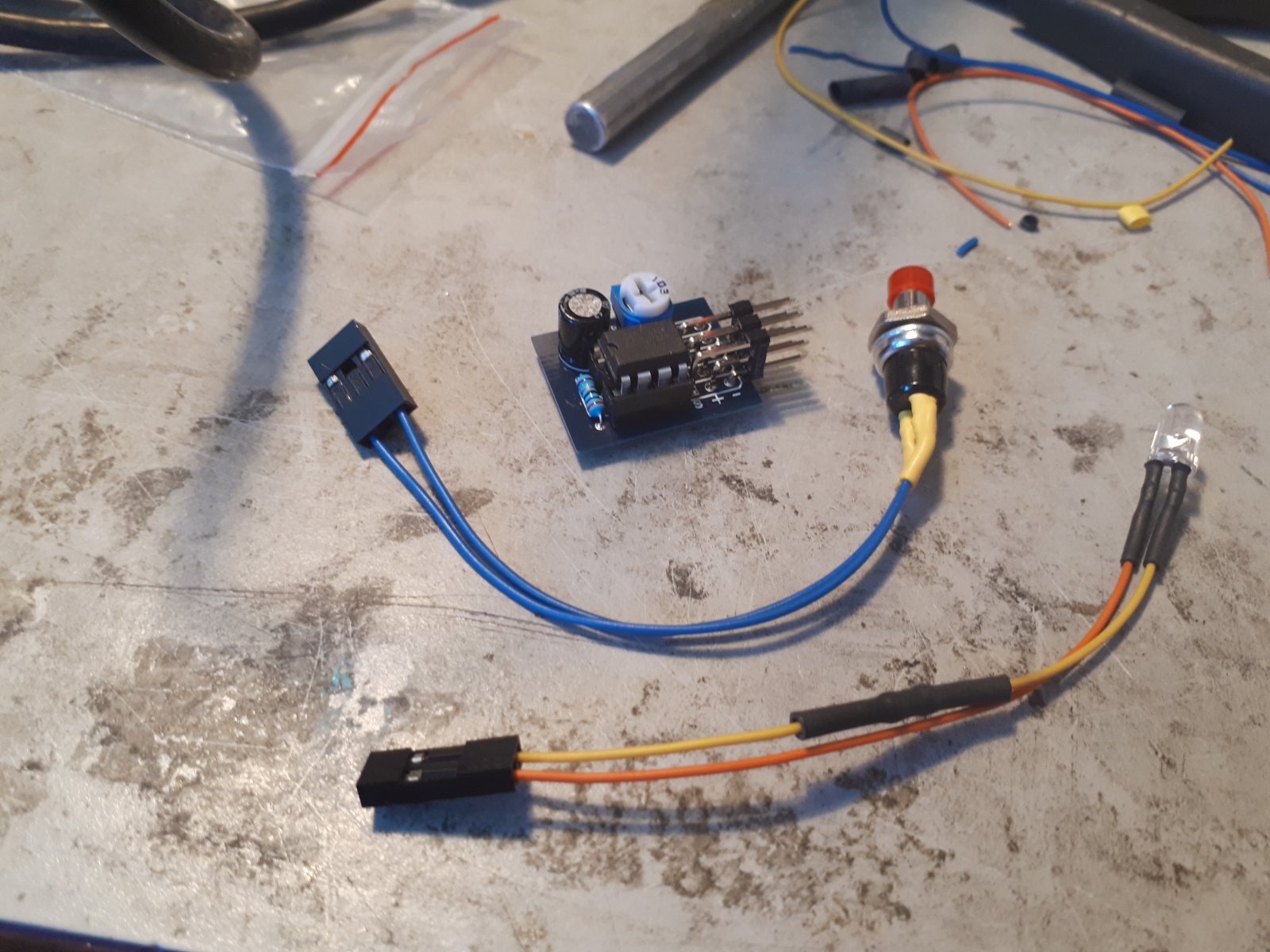

Het leukste is het instellen van het motor toerental op de timer.
Door een potmeter naar binnen te draaien met een schroevendraaier gaat de motor harder lopen:)
Dat geeft toch een beetje het gevoel dat je een diesel of glow motor aan het afstellen bent.
Alleen komt er geen rook en herrie uit....:S
Op naar het volgende project!

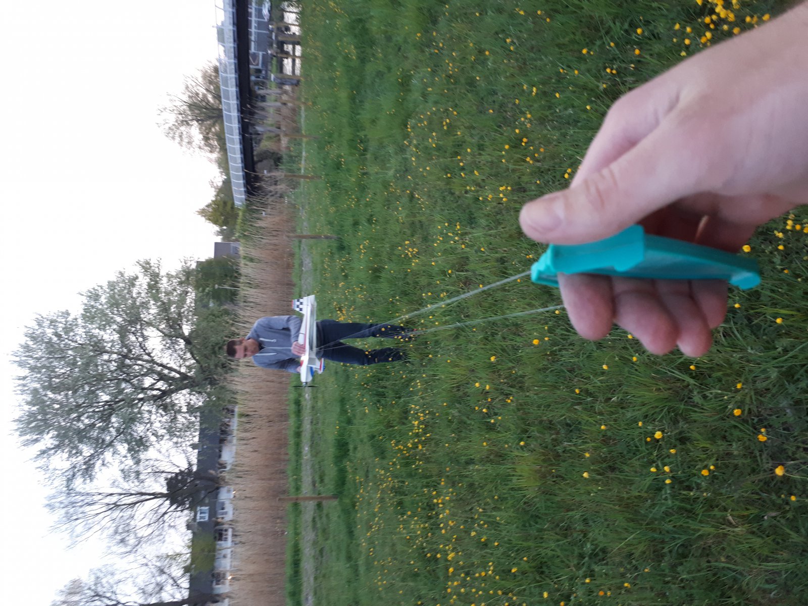

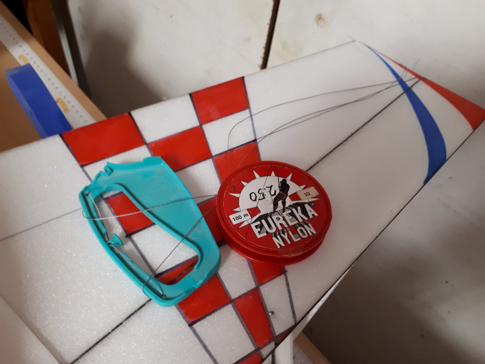

Leuk, hoop dat je snel kan vliegen.
Je hebt best dikke lijnen. Als je nog wat Spider-Wire nodig stuur maar PB
Bij 5 seconden per ronde op 6m heb je een lijntrek van 0,8 * het eigen gewicht, die lijnen zijn sterk zat. Bovenin de wingover valt het ding met 1g naar beneden en zul je de nodige rudder er in moeten zetten om boven te blijven en nog wat lijntrek over te houden om te kunnen sturen.

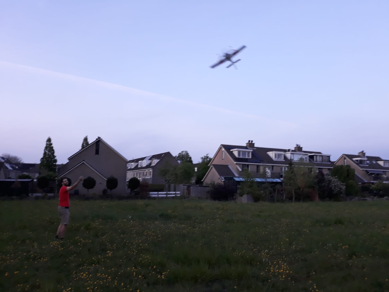

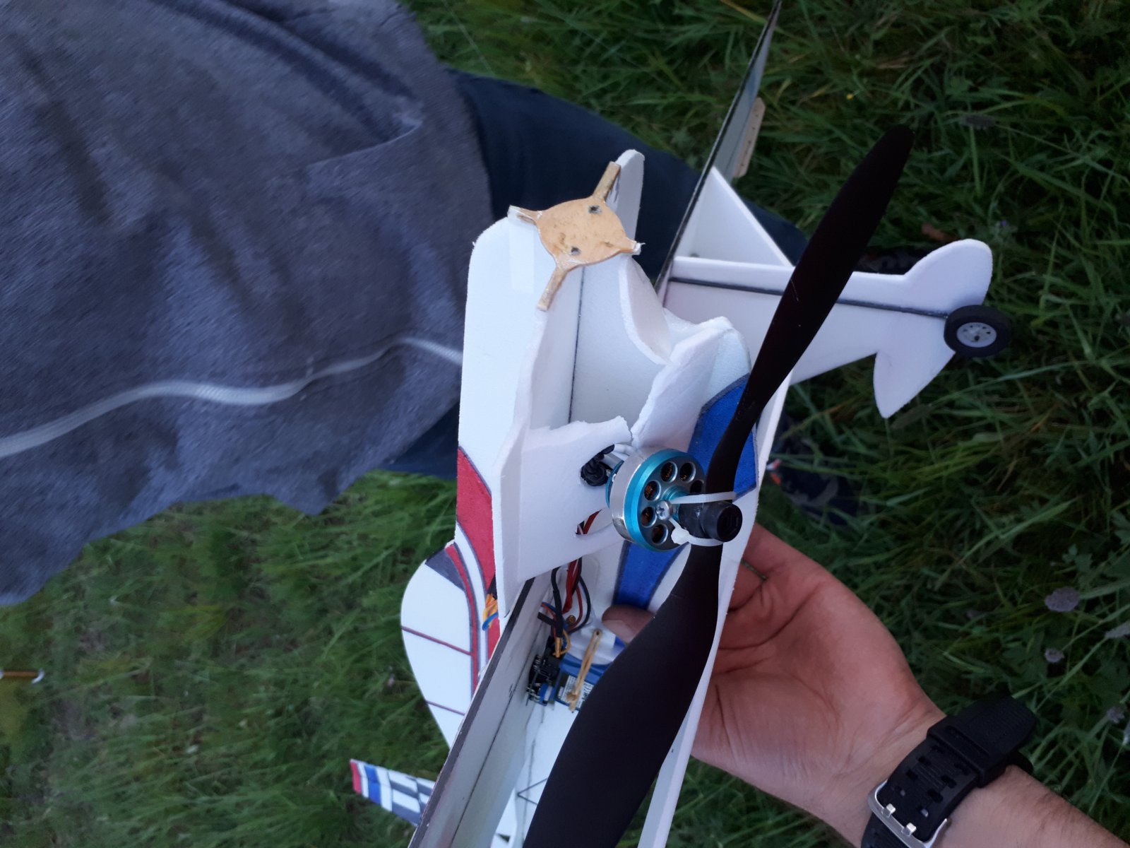

Het model vliegt super!
De eerst 2 min zonder problemen looping voorover, achterover, achtjes, rugvlucht en een wingover gevlogen. Maar daarna haalde de motor het vliegtuig in met wat schade...
15 min plakken en binnenkort weer opnieuw proberen!
