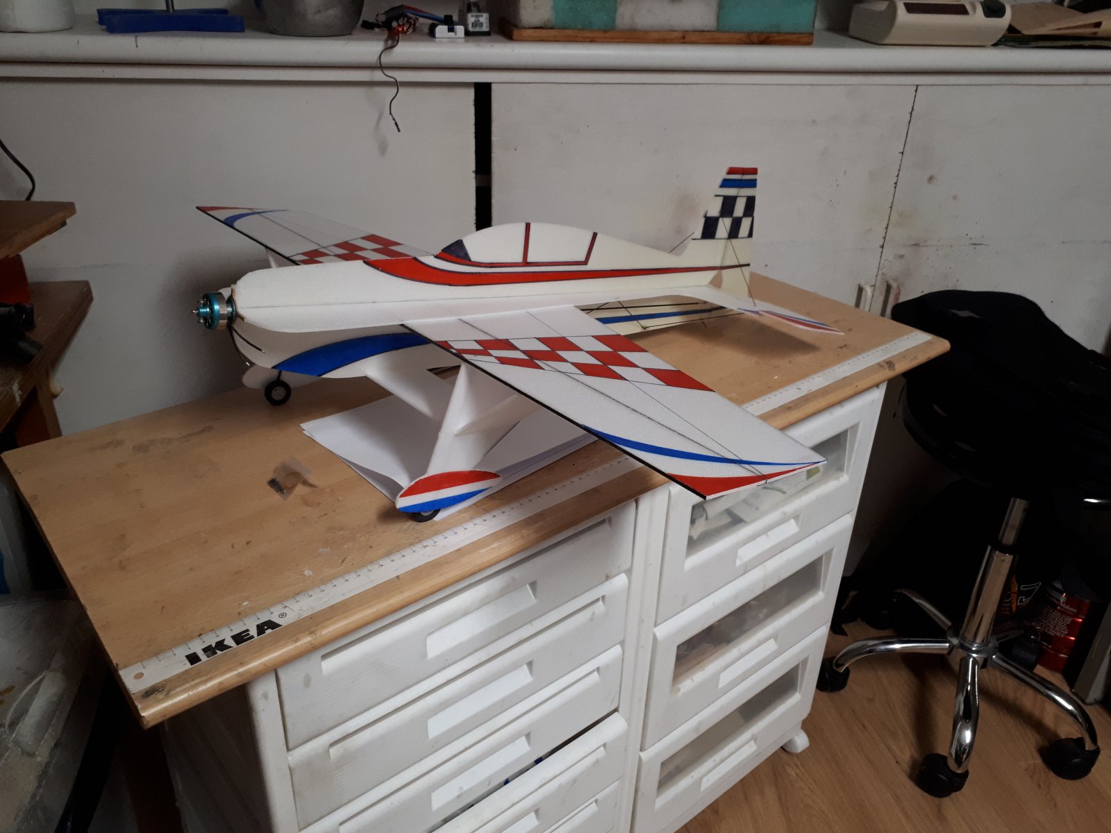

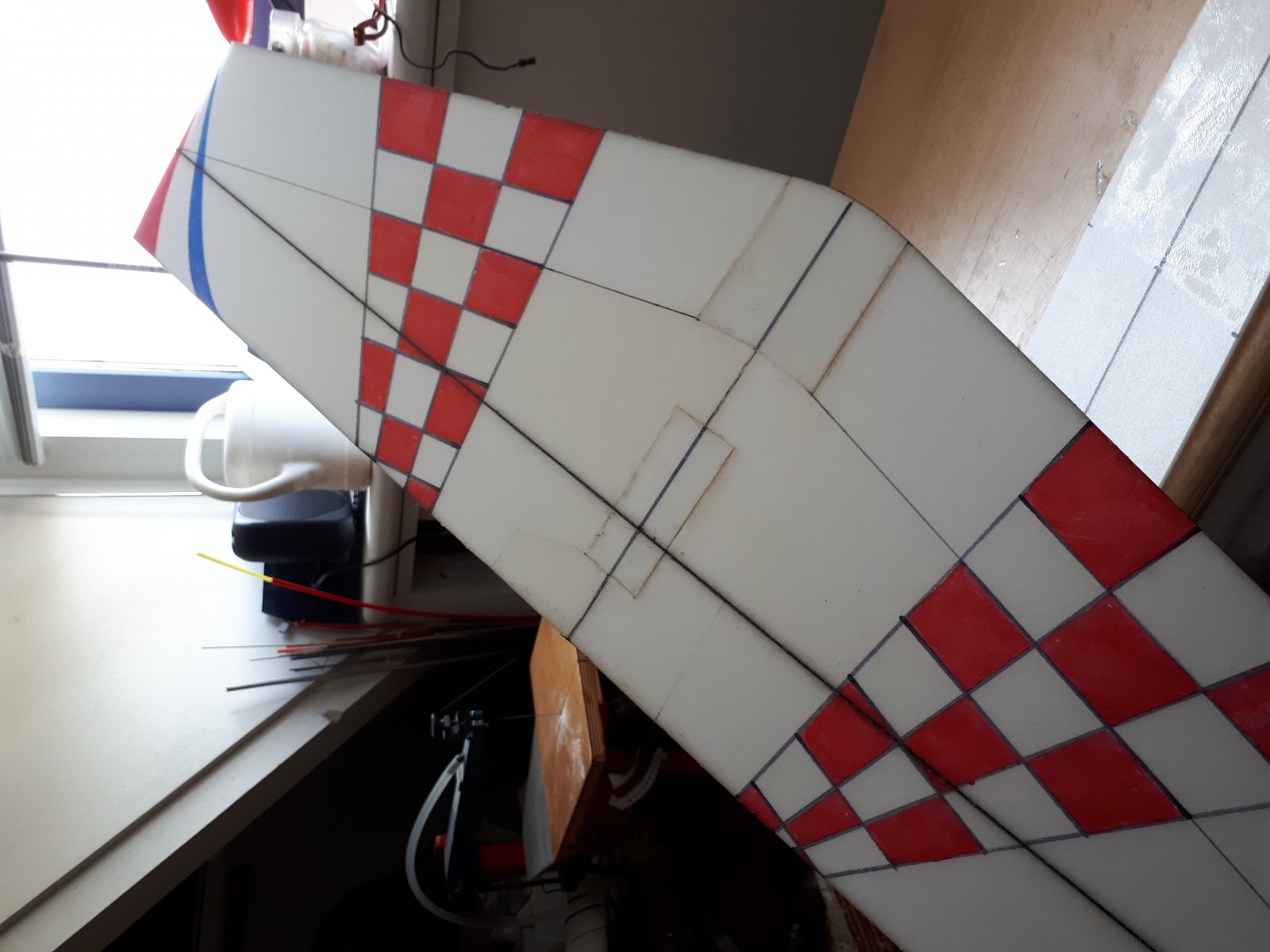

Het nieuwe in door LB model Van Salvatore Barile. Dit model is een afgeleide van de Superstar shockflyer waar Sal al enkele weken de sporthal van Zutendaal "onveilig" maakt. Dit nieuwe model vliegt vele malen beter en ziet er ook nog eens vele malen beter uit.
Zelfs het schilderwerk is helemaal correct gedaan door Salvatore.
Ik ga nu ook aan de slag om een leuk model met profiel vleugel en een volle romp te maken.
Het moest natuurlijk wat meer profiel hebben he ;)
Dit is het eerste indoor model die ik bouw met een profiel.Ik durfde niet direkt een dikker frofiel nemen omdat ik bang was dat er teveel turbulentie onstond.Het zit namelijk zo dat wanneer je figuren vliegt,er tubulentie ontstaat achter je model,wanneer
men buiten vliegt,wordt deze weggeblazen door de wind,maar in een zaal dus niet.Bij de eerste (vb looping) merk je het niet,maar bij de tweede en derde kan je model aardig heen en weer geschut worden.Je kan natuurlijk ook een stapje achteruit doen om uit de tubulentie te raken,maar dat komt je figuren niet ten goede.Ik heb nu wel ondervonden
dat de turbulentie niet echt groter is,dus zal ik bij mijn volgende model een iets dikker profiel proberen.

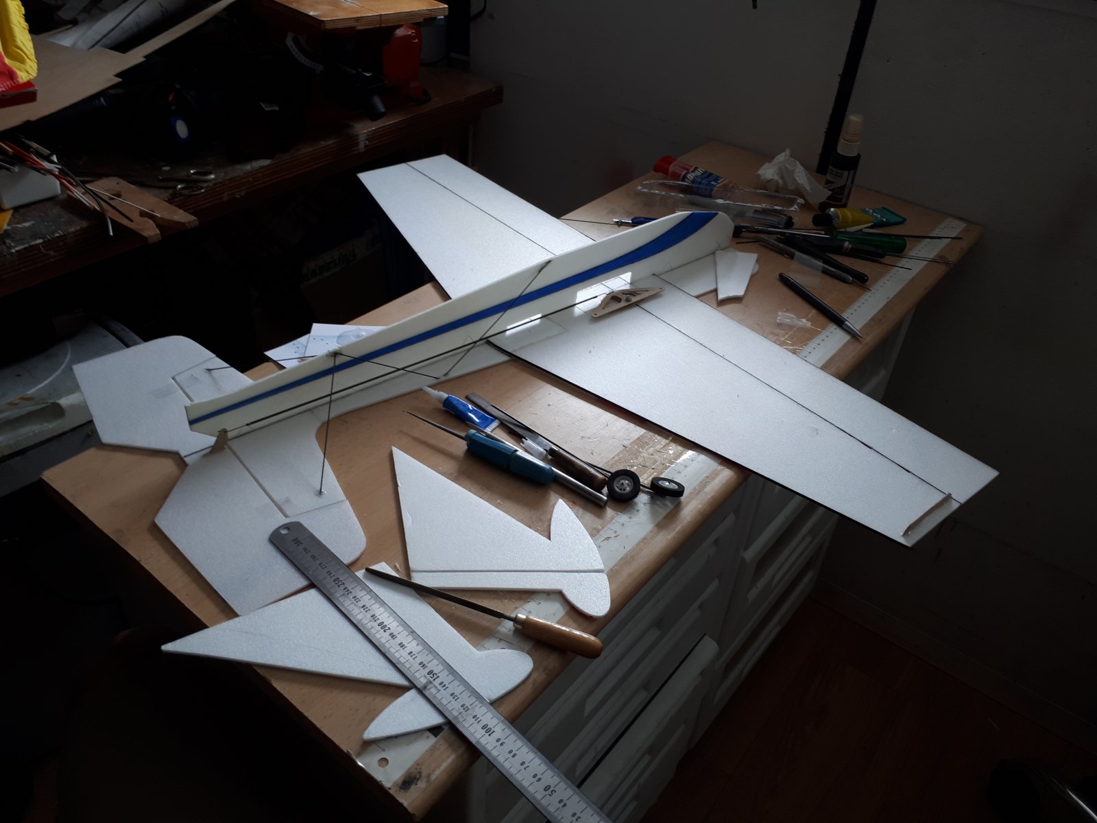

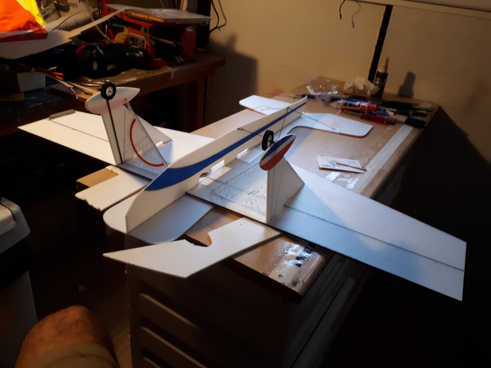

Heb je alles gewoon recht en symmetrisch gebouwd?
Motor nog extra naar rechts en het rudder??

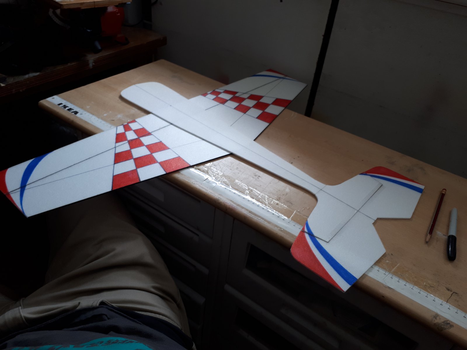

ben geen aerodynamisch expert, maar de downtrust zorgt voor de invalshoek van de vleugel.
De platte plaat geeft alleen lift als ie onder een hoek(je) door de lucht gaat.
beetje hetzelfde idee als op de oude vliegende schijf of het vliegende tapijt (simprop) of de Hanno Pretner Delta (Stratos)
Let trouwens ook op de hoek van de lead-out t.o.v. de tuimelaar, de romp vliegt behoorlijk slippend door de lucht....
